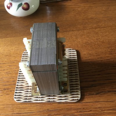

De maten zijn
82 mm hoog
67 mm breed
Voet maat is 58x 67 mm
Moet hem nog wikkelen Maar is dit klein genoeg ?
En kom je naar Breda luisterdag ?
Denk dat hij 25 Va is
Helaas zit de label niet meer op de doos
Hij zat dicht geplakt met ductape
Denk dat ongeveer 40-50 Va is
Ik heb hem even los in elkaar gezet Dus die plaatjes zitten zo maar half op zn plek
Als je nog andere spanningen nodig hebt ?
Kan best nog wel een derde winding bij

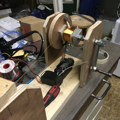

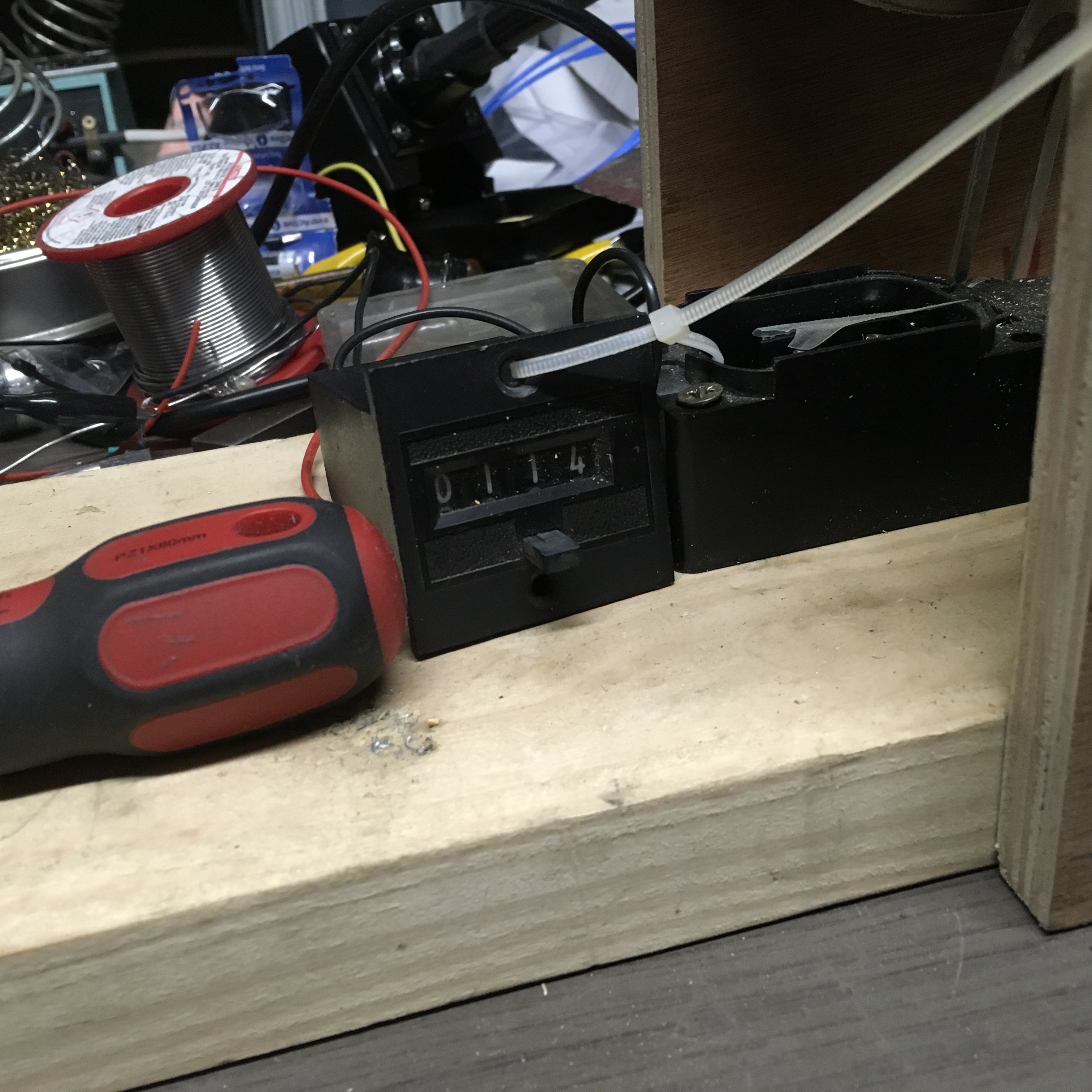

Het begin is er Werner O:)
Voor de 150 volt 825 windingen
En een 7 volt =39 windingen de gloeistroom
Voor een extra 10 volt = 55 windingen welke je IN of TEGEN fase kan schakelen bij je hoogspanning
Heb je 140 150 160 volt reken voor je gelijkspanning BELAST 1,3 maal de wissel = 182 /195/208 Volt DC
Schakel je de 10 volt in tegen fase kom je op 130x1,3 =170volt 182/195 Volt DC

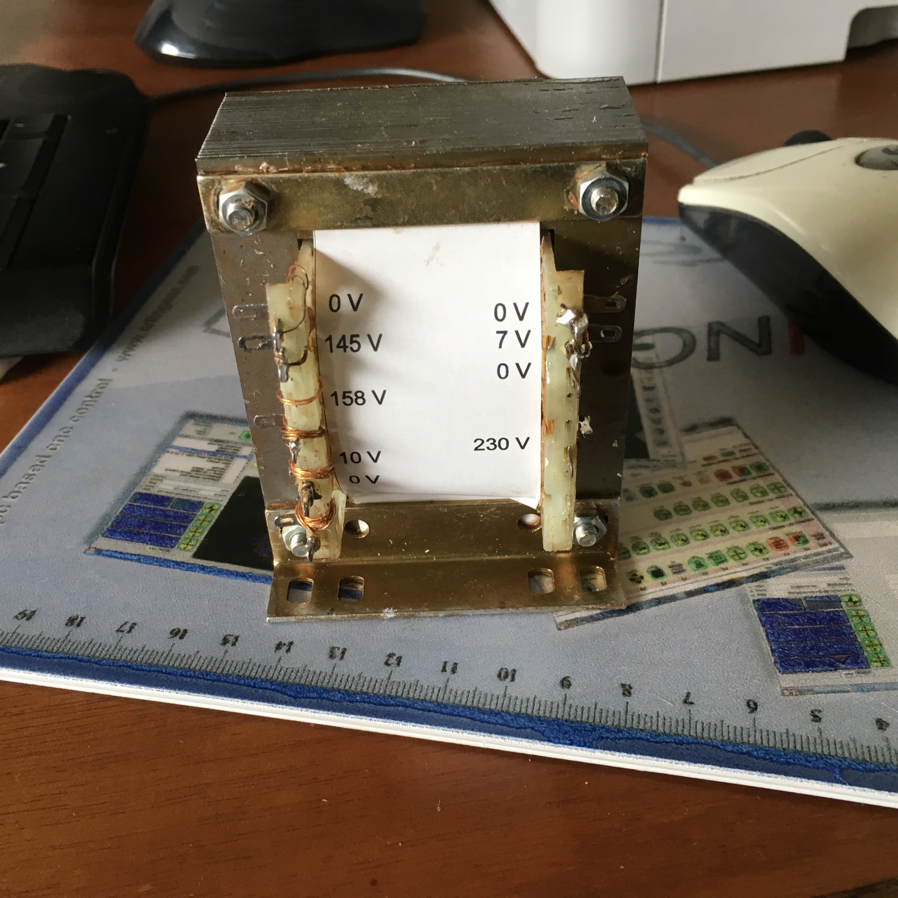

Berichtdoor OpaBert » do 09 mei 2019, 15:04
Hij is klaar Werner.
Als je mij een pb stuur dan verstuur ik hem met post.nl naar je op

Berichtdoor OpaBert » vr 10 mei 2019, 20:38
3kes schreef:Wauw! Geweldig Bert! Ik app je even.
Je Trafo is onderweg De tracking code heb ik naar je gestuurd via whatsapp
Hoop dat je er veel plezier mee hebt
Hij bromt iig niet elke laag heeft een flinke lik vernis ook heb ik elk plaatje in de vernis gezet
Lekker klodderen met latex handschoenen en een kwastje

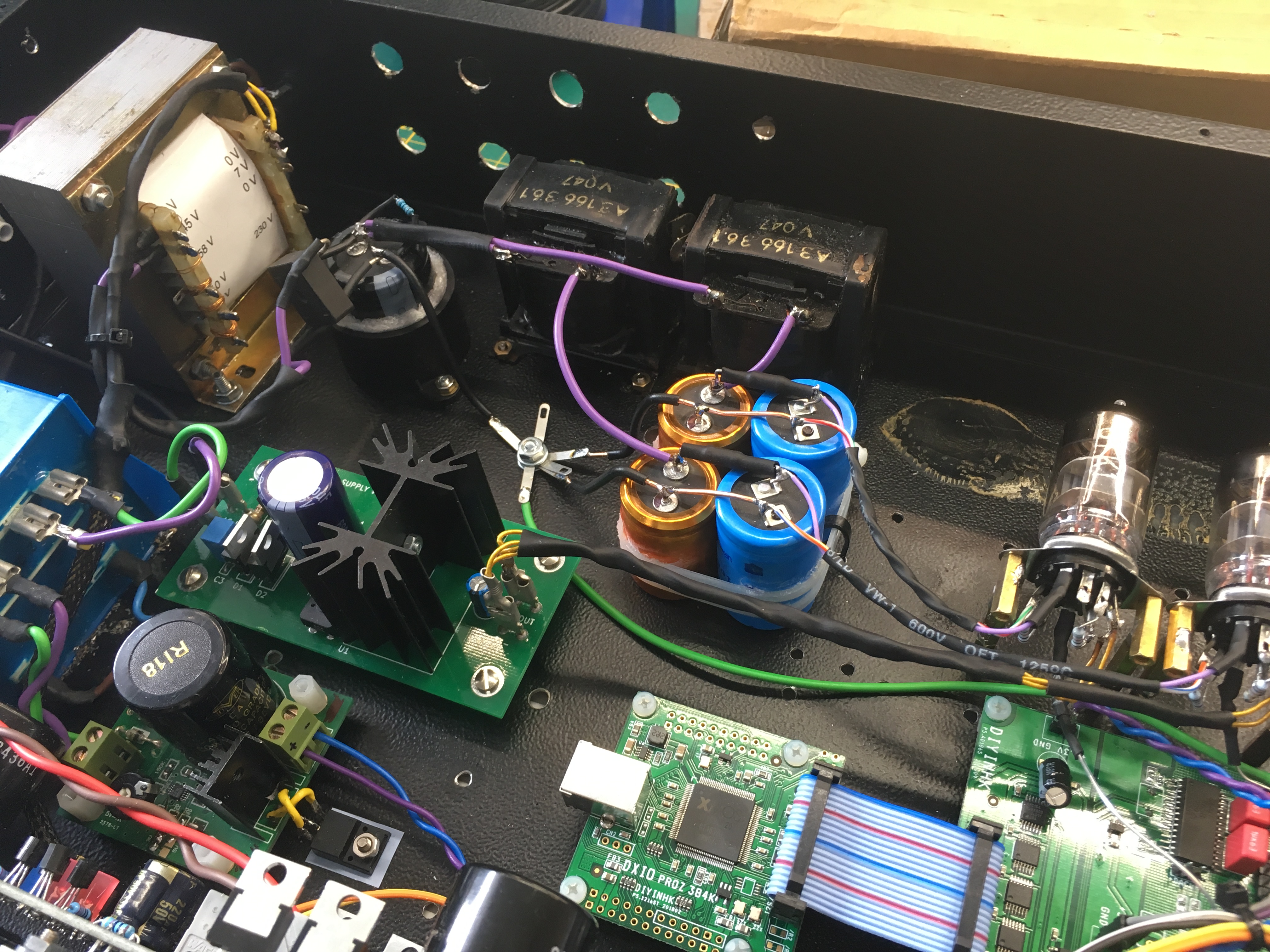

Berichtdoor 3kes » zo 12 mei 2019, 16:00
Trafo zit erin Bert. Met de 145 volt aansluiting 201 volt gelijkspanning op de buis.
Loopt u of blijf ik zitten?
Berichten: 4761
Re: DIYINHK AD1865 I-out vraagje
Berichtdoor democles » zo 12 mei 2019, 20:31
201v dat is geweldig :goedzo:
Trafo past in de kast :goedzo:
Verder nog wat aangepast? (weerstanden in de SRPP ? )
Hoe klinkt het?
Steraarde,gebruik kartel ringen vreten zich meer vast in de kast,betere aarde ook op den duur.
De weerstand tussen de elco,s niet inpakken ,worden ze alleen maar warmer van :mrgreen:
Heb de weerstanden vervangen door 1k exemplaren. Ook een roosterweerstand toegepast van 1k. Dat van die ring is een goed idee! Moet ik nog even aanpassen.
En dan natuurlijk aanzetten en luisteren maar. Hoe zal ik het omschrijven...het klonk al echt heel goed, nu voorzichtig gezegd nog weer fijner. Rust, diepte, sprankelend.
Volgende stap zijn de door jou aanbevolen buisjes. Maar eerst zo maar eens even laten draaien.
