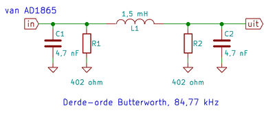

Ga je nog met filters experimenteren als je oren weer open zijn?
- Berichten: 5339
- Lid geworden op: do 11 nov 2010, 21:08
- Locatie: Appingedam
Re: DIYINHK AD1865 I-out vraagje
Ja, denk het wel.
Dat tiende orde filter weet ik nog niet, de kleine wel.
Maar moet eerst weer het gehoor in orde hebben,kan dit ondertussen verder inbranden
Weet alleen niet welke spoelen geschikt zijn?

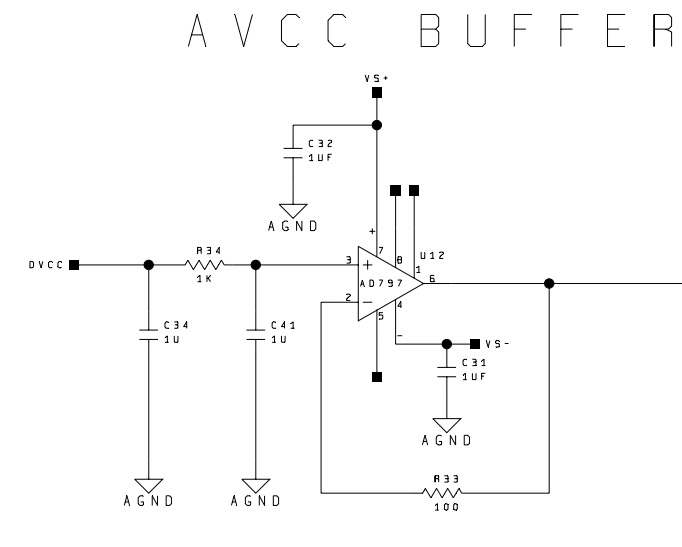

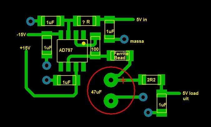

Verder was ik aan het kijken of ik misschien de digitale IC,s kon voeden uit een voltage buffer.
Bij een volgend ontwerp.
Dus bij elke IC zoiets.
En uitgewerkt wordt het dan.
Of is dit overkill

Die AD797 kan maximaal 30 mA leveren, of als je geluk hebt 50 mA. Ik heb de stroom die de I2S-interface trekt bij hoge bemonsteringsfrequenties ooit geschat op 75 mA tot 100 mA, digitale stroom van de AD1865 zelf niet inbegrepen. Volgens mij gaat dat niet passen.
Daarnaast zie ik ook geen technische voordelen, voor het lokaal houden van storing is een parallelregelaar en flinke lokale ontkoppeling (zoals je allebei al hebt) het mooiste wat er is. Je zou hoogstens kunnen kijken of je de oppervlakte van de lus van de parallelregelaar naar de interface en terug verder kunt verkleinen, of de draden ertussen zou kunnen twisten.

Bedankt Marcel,schrappen we dit.

democles schreef:Weet alleen niet welke spoelen geschikt zijn?
Je zou gewoon van die axiale spoeltjes met kleurcodering kunnen proberen, zoiets als deze
https://cdn-reichelt.de/documents/daten ... XHBCC1.pdf
of deze
https://eu.mouser.com/datasheet/2/400/b ... 527388.pdf
Een alternatief is een potkern van een magnetisch zacht ferriet (TDK/Epcos/voorheen Siemens N48 bijvoorbeeld) met een flinke luchtspleet kopen met bijbehorende spoelvorm en dan zelf een spoel wikkelen. Dat is veel groter en duurder. Voordelen zijn dat je de vervorming kunt uitrekenen, terwijl die voor die axiale spoeltjes niet gespecificeerd wordt, en dat de gevoeligheid voor magnetische stoorvelden (zoals het strooiveld van een nettrafo) erg klein is.

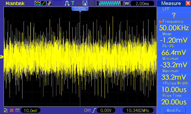

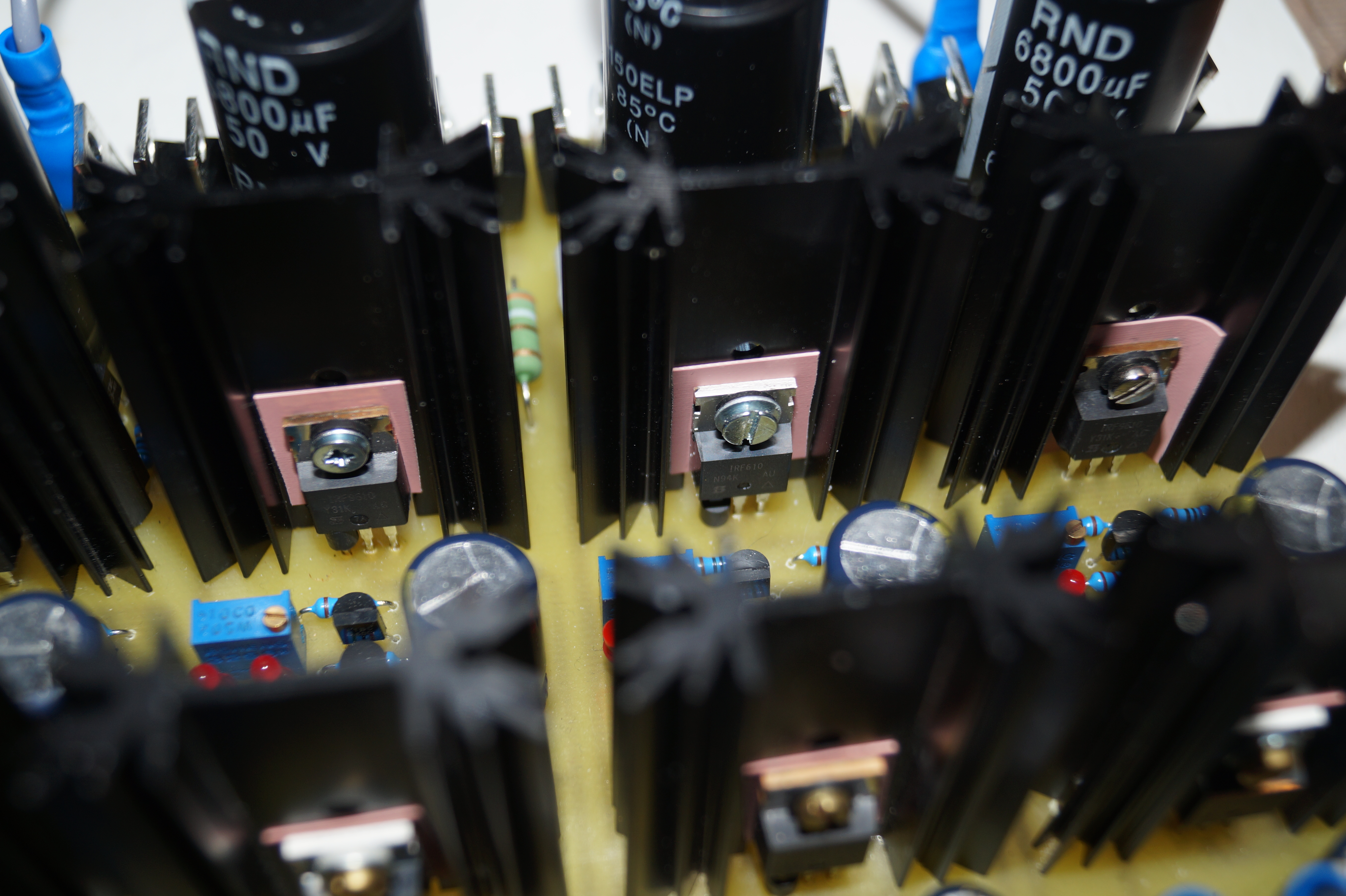

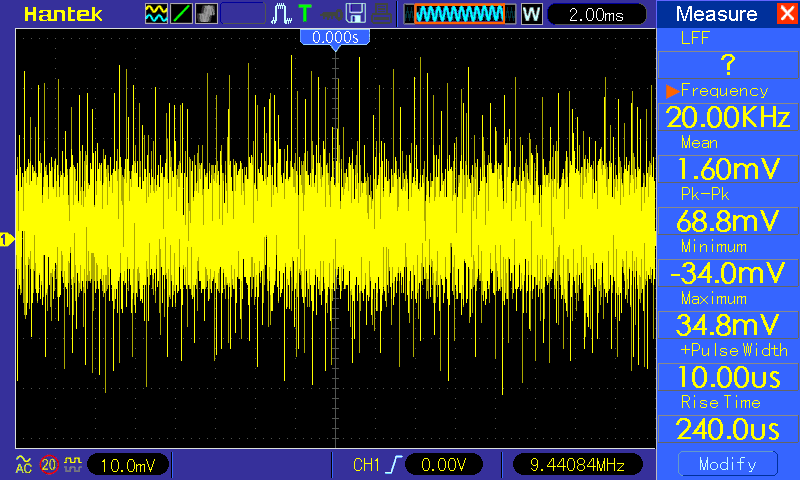

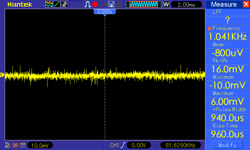

Was ondertussen even bezig geweest met de Salas voedingen.
Op zich blijven die het goed stabiel doen,alleen vond ik de ruis wel wat groot (niet te horen over de speakers of als de dac muziek afspeelt)),gemeten op AC en 10mV per blokje(lager gaat mijn scope niet) zie ik dit.

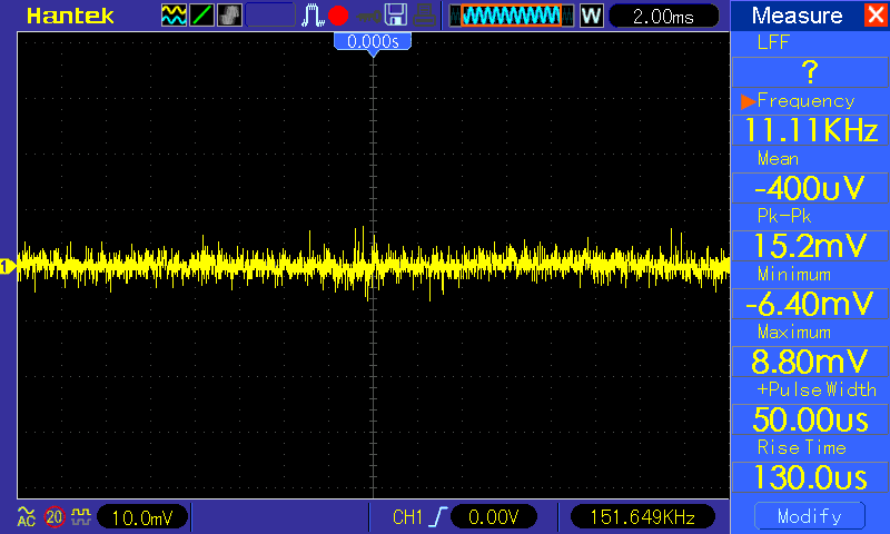

Even wat geëxperimenteerd met een spoeltje in de voedingen van de + en - analoge dac voedingen,220uH had ik nog liggen en 100uH.
Uiteindelijk de 220uH er in gesoldeerd.
Was wat aan het mailen met iemand in Zweden die ook zo,n Salas voeding aan het bouwen was voor zijn AD1865 dac.
Deze had problemen met een te grote rest rimpel/ocillatie na de regelaar,dit hebben we opgelost door de laatste C3 in de voeding te verplaatsen.
Hierdoor merkte ik dat de FET,s wel erg gevoelig waren.
En wat doe je dan,of de gate weerstand dichter bij de FET plaatsen of zoals anderen ook wel doen een ferrit kraal over de gate te schuiven.
Dus, FET,s van de analoge voeding er uit,kraaltje om de Gate pootje en weer vast bakken.
En dan de scope er weer aan gezet.
Dit rolt er nu uit.
Morgen maar luisteren of het te horen is................

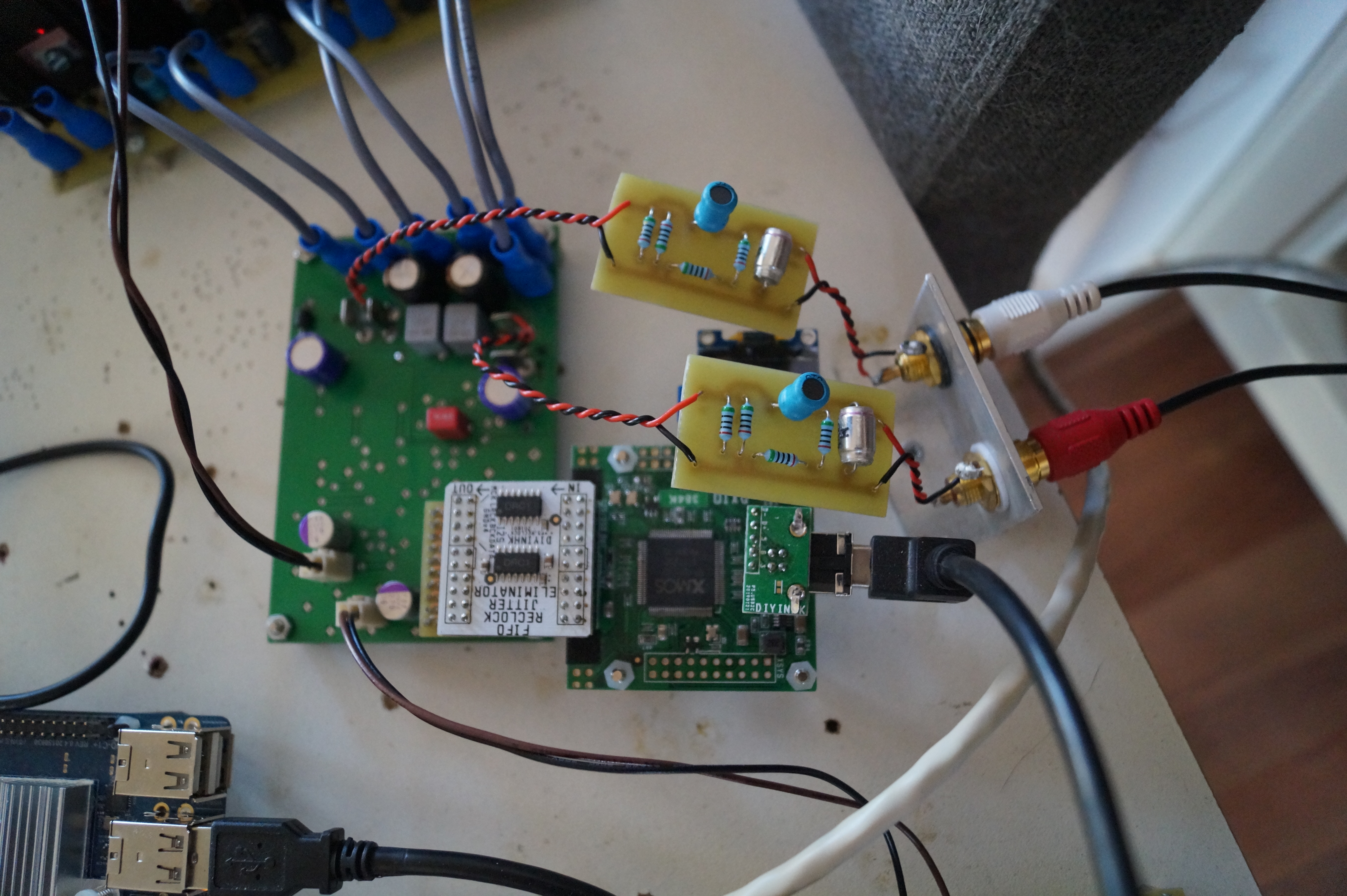

He,mijn gehoor is er weer een beetje,weg met dat half Beethoven gevoel van hoor ik dat wel goed?
Heeft wel een dikke maand geduurd
Maar genoeg,maar even verder prutsen
Ik miste wat diepte in het geluidsbeeld,dan ga je wat proberen.
Eerst maar even de 100nF condensatoren gepiggybacked met een 22pF er over.
Oke spelen maar.
De vrouw merkte terloops op dat het wel erg verrot klonk,of dat de bedoeling was?
Alles er maar weer uit gesoldeerd
Daarna de condensatoren vervangen door 1uF.
Dat klinkt beter

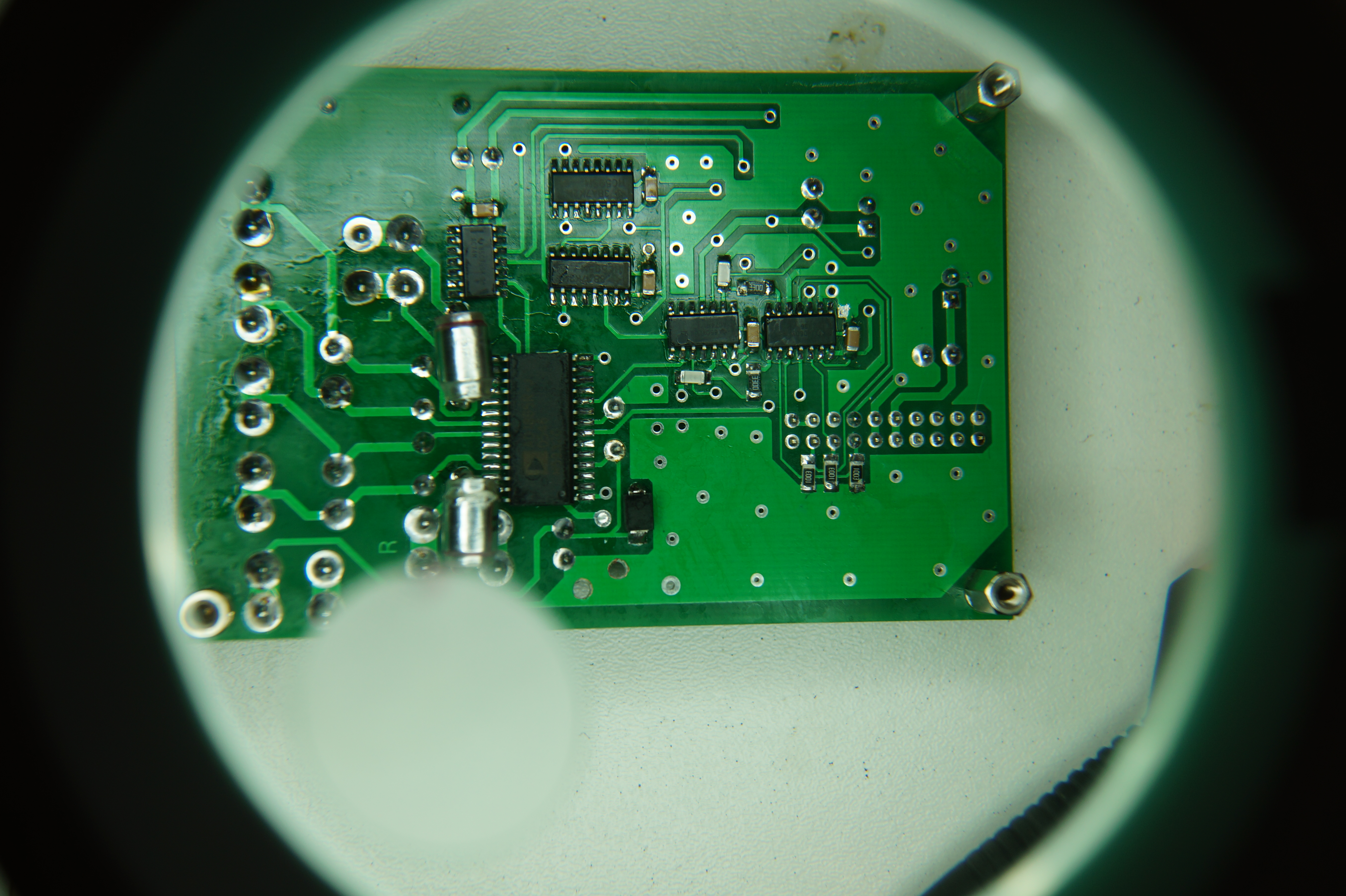

Volgende stap het filter er tussen.
Printjes gemaakt en filter er tussen.
Hoor niet veel verschil,maar even een tijd beluisteren.
Oke spelen maar.
Dat klinkt beter

En, wat vind je er nu na ruim twee weken van?
