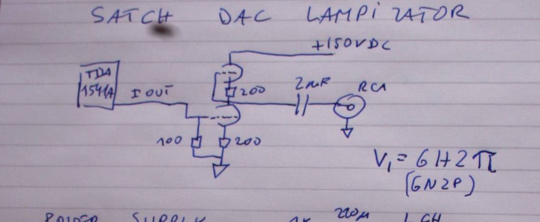

Vreemd ,met 6N2P moet het makkelijk kunnen doen.
Maak even een tekeningetje hoe en van wat kwa schakeling.
Had bij mij de 6N2P juist vervangen omdat hij in mijn setup best wel veel deed.
Laatst gewijzigd door democles op do 02 mei 2019, 23:15, 2 keer totaal gewijzigd.
- Berichten: 268
- Lid geworden op: wo 28 feb 2018, 11:06
- Locatie: Alphen aan den Rijn
Re: DIYINHK AD1865 I-out vraagje
Dit wel bekende schemaatje gebruikt. Hoe heb jij dat toen met de GND gedaan? Alles aan elkaar gehangen?
Loopt u of blijf ik zitten?
- Berichten: 268
Met extra vermelding dat de r-load 200 ohm is en niet 100 zoals in bovenstaand schema.

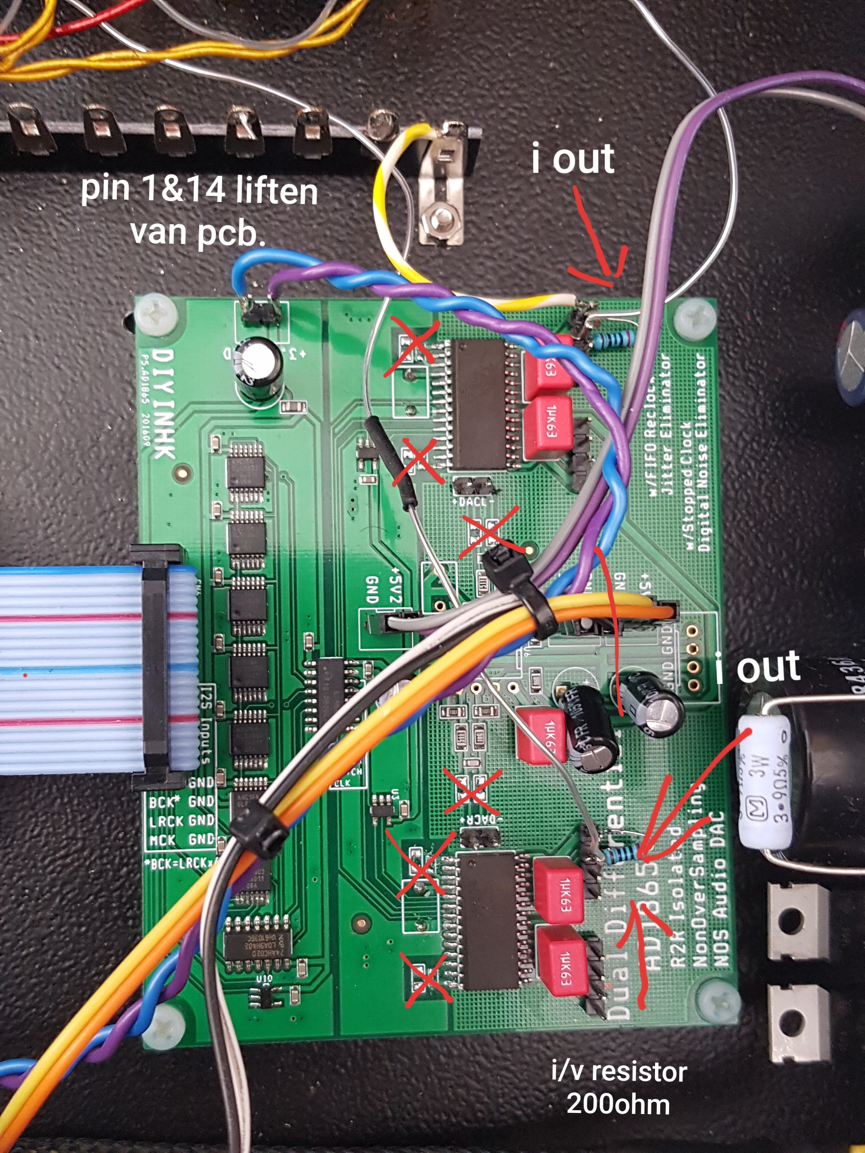

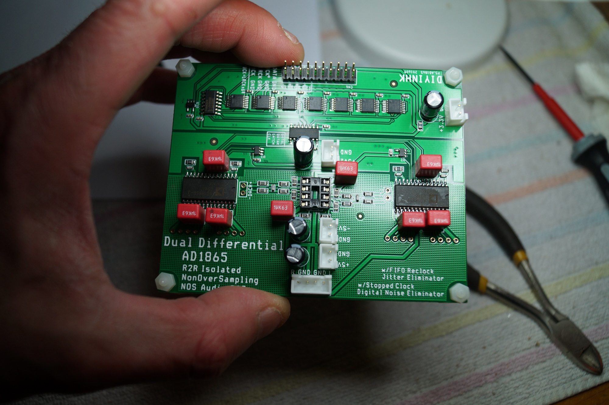

En al een beetje verslaafd aan het geluid?
Zou je misschien nog een korte omschrijving kunnen plaatsen met wat je aan de dac print gedaan cq weggehaald hebt.
Is altijd leuk voor de andere kijkbuiskinderen
Misschien kun je het aangeven op de foto.
- Berichten: 268
Het ding klinkt werkelijk fenomenaal, niets aan gelogen. Gedetailleerd, groots. Gewoon heerlijk! 100% een blijver dus. Heeft z’n eigen klank maar ik hou er nu al van.
Zal er morgen een foto van maken. In gesproken woord: Rond elke dac chip de weerstanden en c-tjes verwijderd. Pin 1 & 14 (SJ) gelift van de print (op advies van Marcel). En de hele v-out los gekoppeld door de eerste twee weerstanden in de v-out richting de op-amp weg te halen.
Daarna dus een 200 ohm weerstand als I/V converter gebruikt (i-out naar massa). Van elke chip heb ik 1 kanaal gebruikt.

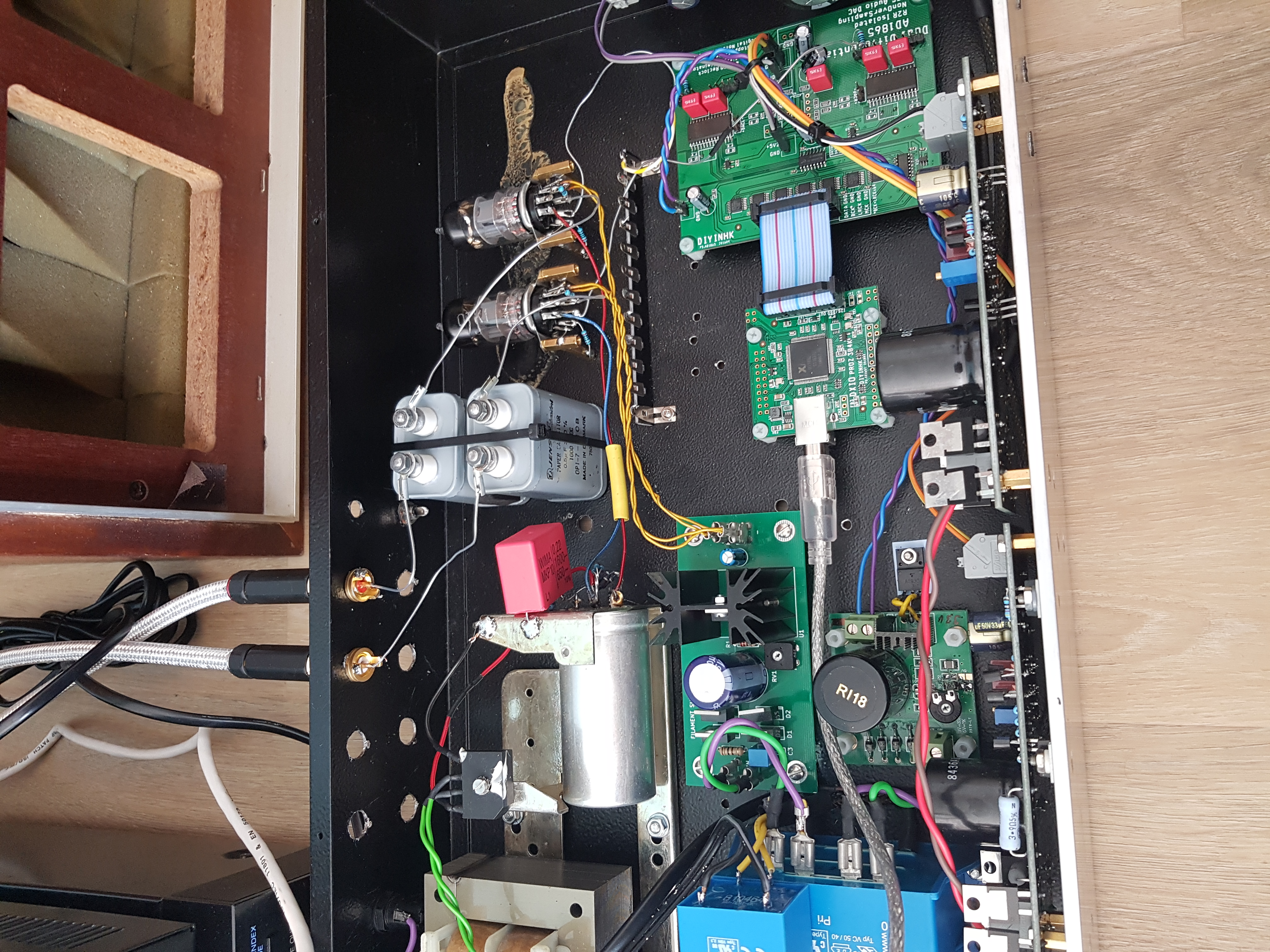

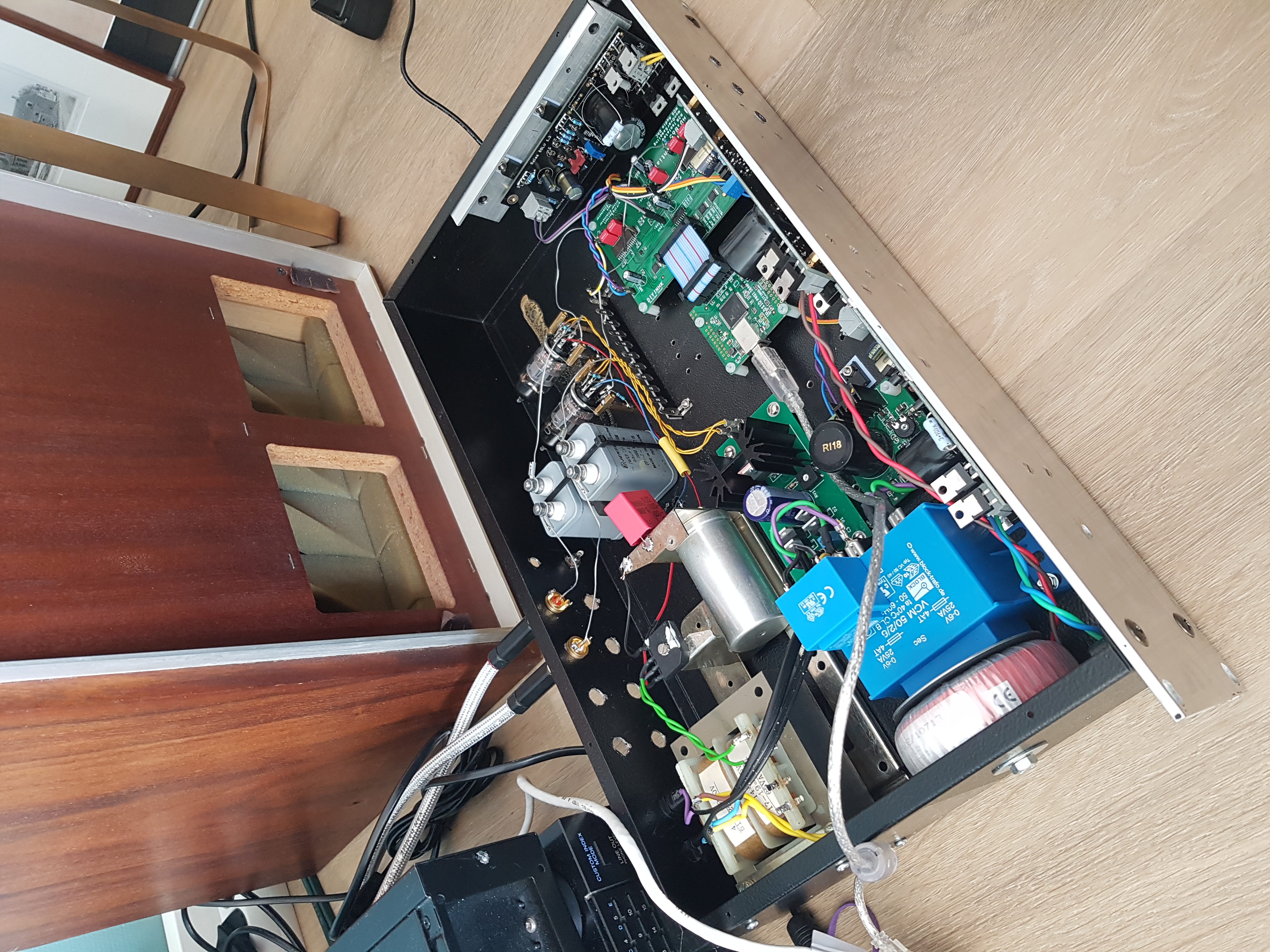

En even wat foto's (die ik alleen 90 graden gedraaid geüpload krijg grrrr)
- Berichten: 9179
- Lid geworden op: vr 28 jan 2011, 20:56
- Locatie: Vlissingen
Dapper, die hoogspanning gesoldeerd en zonder bevestiging door je kast
Ik zie dat je de kast als algehele ground massa gebruikt.
Dat had ik wat anders gedaan.
Maar goed, als het werkt.
Die twee condensator (rode 1uF) op de print heb je weggelaten en de gaten door gesoldeerd?
Shadow schreef:Dapper, die hoogspanning gesoldeerd en zonder bevestiging door je kast
Geen kleine kindertjes of vervelende huisdiertjes hier. En anders...pang!
- Berichten: 268
democles schreef:Ik zie dat je de kast als algehele ground massa gebruikt.
Ieder zo z’n idee erover.. het werkt uitstekend. Er bij vermeldend dat het een lopend project is, de zaak is nog lange niet klaar.
C-tje zit onder de print gemonteerd. 1 condensator kan er nog uit, die bij de op-amp.
