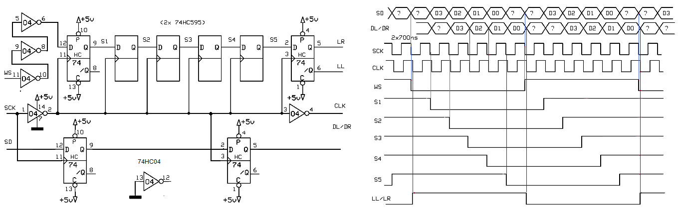

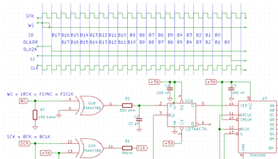

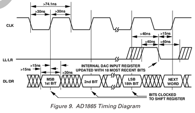

Die gegevens uit 't datablad zijn wel op topsnelheid.
Met een Fs van 44,1Hz en 64bit klok is de halve klokperiode nog altijd met ~176ns best te doen.
En de data zou stabiel moeten zijn minimaal 15ns voor en na de positive flankt van de klok,
klinkt ook geen zware eis.
LL/LR op z'n vroegst 40ns na de laatste bit is ingeklokt en op z'n laatst 15ns voor het inklokken eerste bit volgend woord.
Wordt beetje kielekiele bij een 2x40ns klok maar dat is dan ook het uiterste,
als m'n 176ns klopt is het lang niet zo erg.
Nog maar de ingang klokken erbij (2 ff), toch leuk puzzelen dat spul :D
Schema vervangen, zat denkfout in, hopelijk nu wel goed
Laatst gewijzigd door Ah!buis op do 02 jan 2020, 10:27, 2 keer totaal gewijzigd.

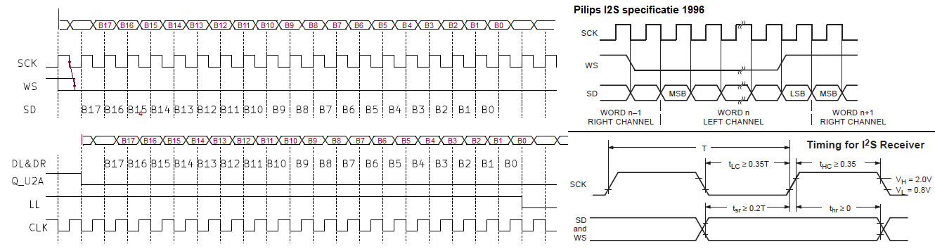

WS hoor je ook op de stijgende SCK-klokflank in te klokken, net als SD, met 20 % van een klokperiode set-uptijd en 0 houdtijd.

MarcelvdG schreef:WS hoor je ook op de stijgende SCK-klokflank in te klokken, net als SD, met 20 % van een klokperiode set-uptijd en 0 houdtijd.
Dan schuift de hele boel een halve klok terug en komt de LL/LS niet tussen laatste bit en eerste nieuw woord maar midden in de laatste bit.Kan niet de bedoeling zijn.
Als je bang bent dat de Ws een klokpuls tevroeg meekomt, gewoon bij de ingang een (of desnoods twee, er zijn twee over) inverters ertussen om Ws wat te vertragen.
Houdtijd kan geen probleem zijn, Ws veranderd pas bij volgend woord.

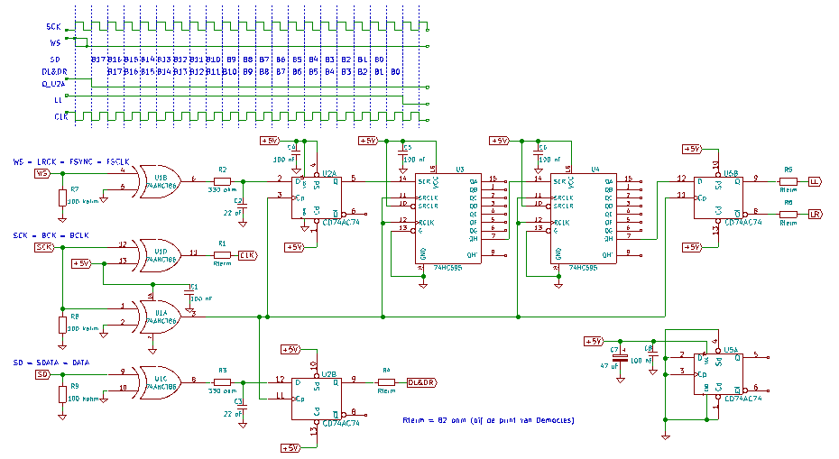

Volgens de standaard veranderen WS en SD ergens tussen 0 en 0,8 SCK-perioden na de stijgende flank van SCK, zie figuur 2 van https://www.sparkfun.com/datasheets/Bre ... I2SBUS.pdf Meestal wordt de boel op dalende SCK-flanken geklokt, maar verplicht is dat niet.
Overigens voldoet mijn schakeling bij 64 * 192 kHz hoe dan ook niet helemaal aan de standaard, want eigenlijk hoort hij duty cycles van 35 % tot 65 % aan te kunnen, en dat gaat al niet door de 30 ns minimum pulsbreedte van de AD1865. Maar goed, daar kan ik niet veel aan doen, dus hoop ik maar dat in de praktijk de duty cycle rond de 50 % zal liggen.

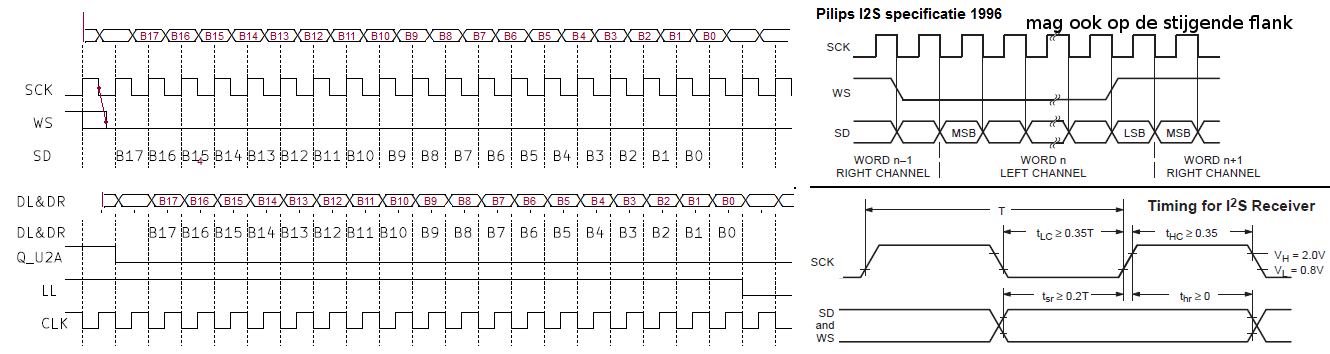

Het tijdvolgordediagram van mijn variant ziet er volgens mij zo uit:
(of zie
I2SaanAD1865_tvd.pdf
voor een scherper plaatje.)
Een halve klokperiode (plus de looptijd van U5B) na de stijgende flank van CLK waarop de AD1865 zijn LSB inklokt, gaat LL omlaag. Volgens mij is dat precies wat er in dit plaatje staat:

Berichtdoor Ah!buis » wo 01 jan 2020, 13:58

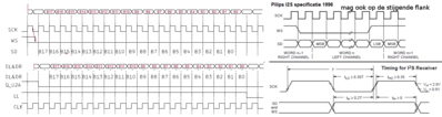

De I2S specificatie van Philips er maar 's bij gehaald.
Zou zeggen dat er een en ander mis gaat.
De LL voor de AD1865 valt samen, of komt zelfs eerder dan dat B0 ingelezen is.
En de AD1865 leest de bits op de positieve flank = negatieve flank SCK, dat is juist wanneer de bit niet stabiel is.
(er op klikken voor groter)

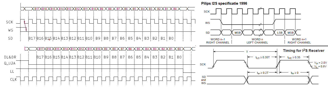

MarcelvdG
Berichten: 847
Locatie: Haarlem
Re: DIYINHK AD1865 I-out vraagje
Berichtdoor MarcelvdG » wo 01 jan 2020, 16:55

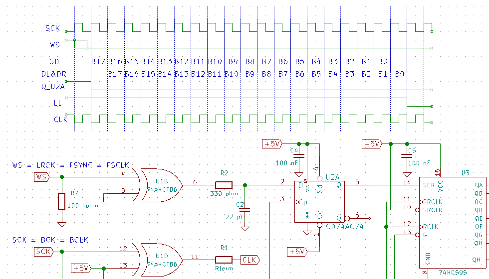

Op de stijgende flank van SCK worden de databits in mijn U2B geklokt, op de stijgende flank van CLK dus de dalende flank van SCK wordt het uitgangssignaal van U2B de AD1865 ingeklokt. Dan heb je toch een halve klokperiode plus of min wat looptijd van de logica aan set-up- en aan houdtijd voor de AD1865 tot je beschikking?
Ik zie dat je er twee regels met data bij getekend hebt. De bovenste snap ik: die stelt de data uit de I2S-zender voor als deze op de dalende flank zou klokken - wat volgens figuur 2 van de I2S-spec niet per se hoeft, maar wel vrij gebruikelijk is.
De regel met verschoven data die op de dalende SCK-klokflank veranderen stelt een signaal voor dat in mijn schakeling niet voorkomt. Ik klok de data in op de stijgende flank van SCK, dus als de zender op de dalende SCK-flank klokt, is de vertraging slechts een halve klokperiode. Als je deze regel dus een halve klokperiode naar links schuift, geeft het aan wat er op DL&DR gebeurt. Je ziet dan ook dat het bit D0 op DL&DR door de AD1865 wordt ingeklokt op een stijgende flank van CLK (dalende van SCK) die net een halve klokperiode voor de dalende flank van LL komt.
Berichten: 14849
Berichtdoor Ah!buis » wo 01 jan 2020, 19:27

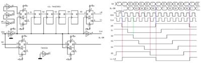

Verdikke, je hebt gelijk, stom stom stom :oops:
De I2S verandert op de negatieve flank en de D-ff op de positieve, halve klok verschoven !
Zo dus,
Nu moet ik ook nog even kijken wat dat doet met mijn verzinsel :think:

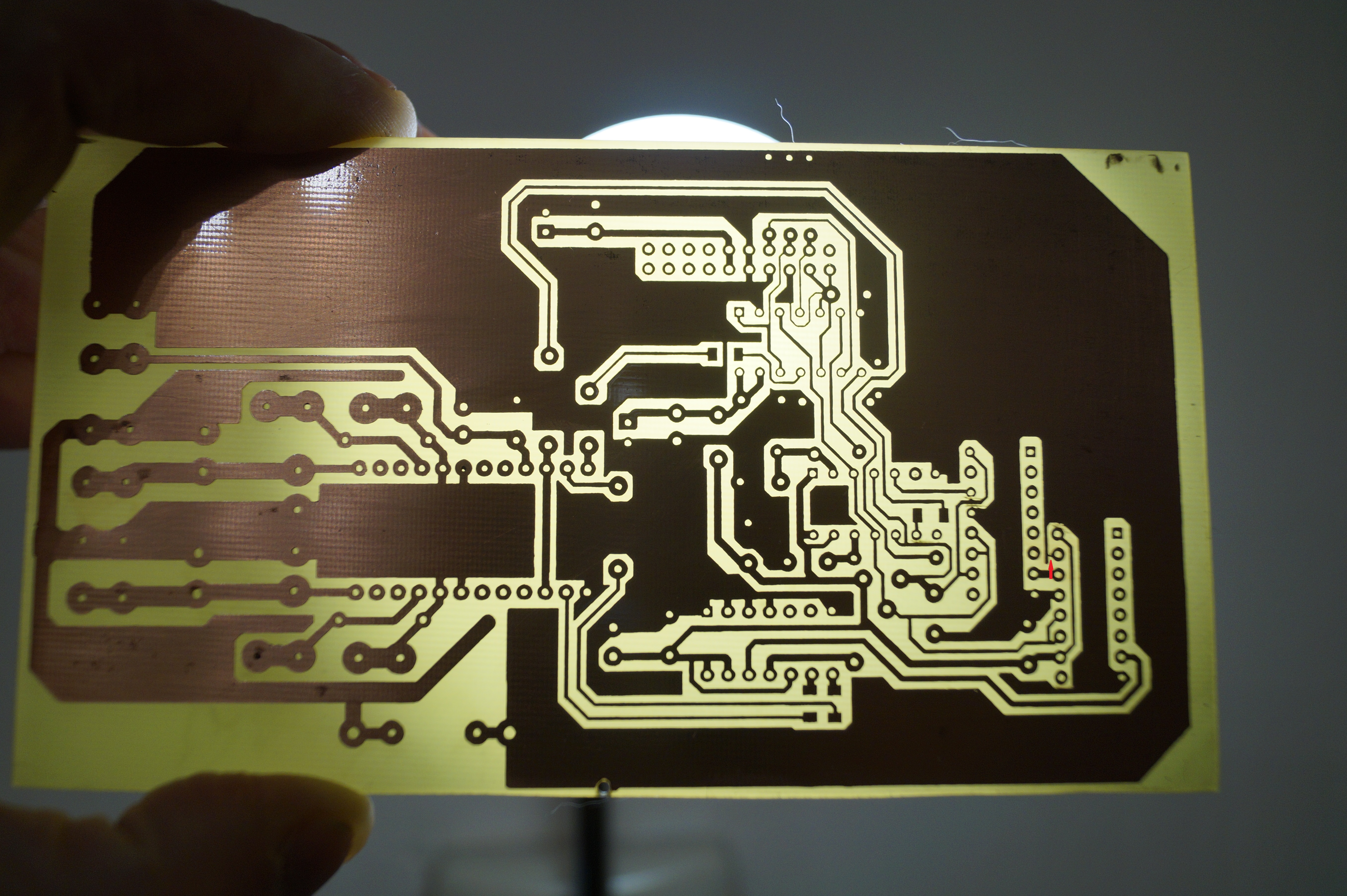

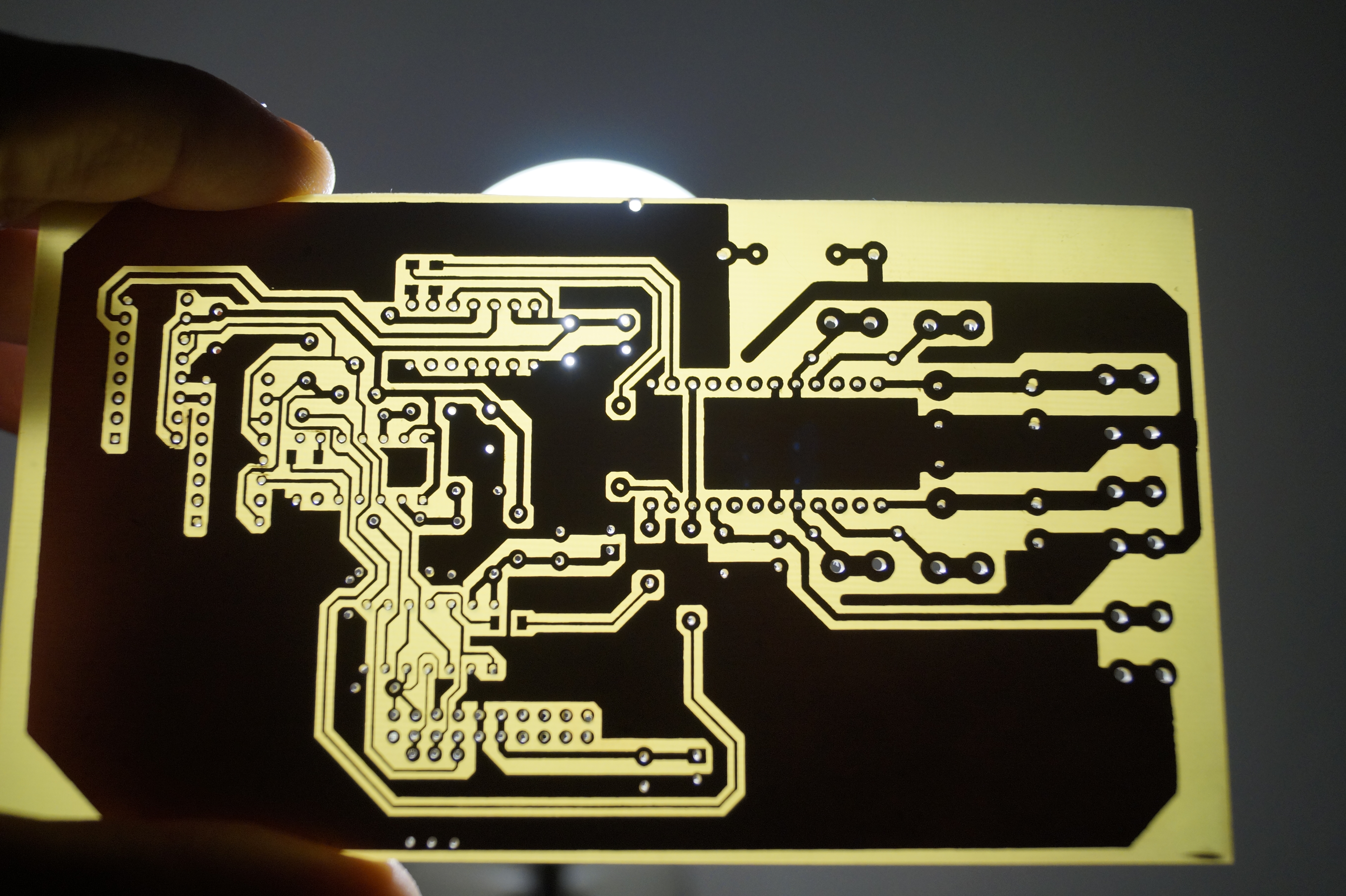

Nieuwe print gefabriekt.
Ging zelfs nog iets beter als de vorige. :D
Dan maar even tegen het licht houden,nog 1 draadbrugje wegsnijden zie ik nu.
Aan de print kleven nog wat katten haren,een mooi vergelijk met hoe dun de baantjes zijn.
Kan er weer geboord worden, :?

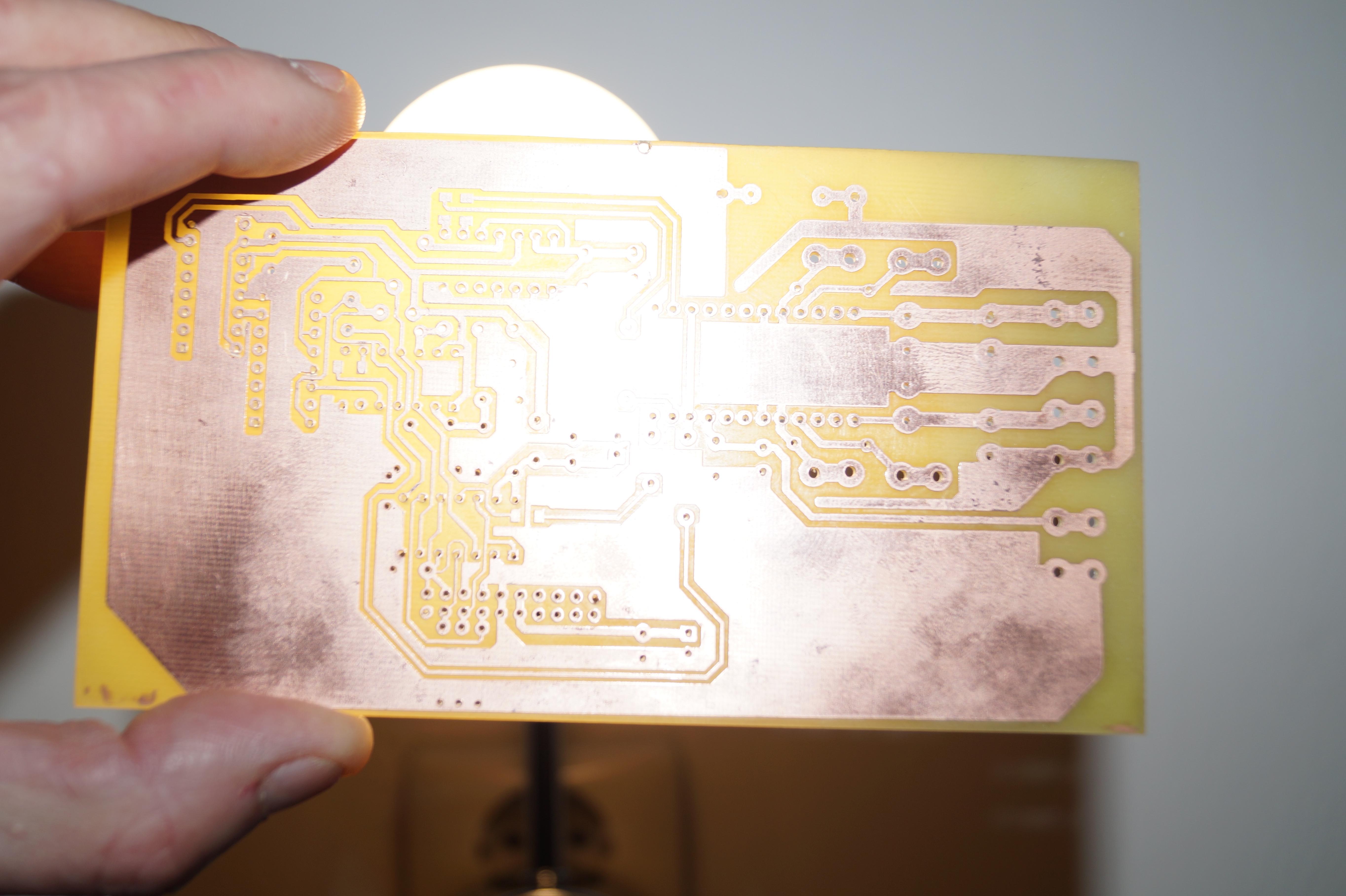

Berichten: 4967
Berichtdoor democles » za 04 jan 2020, 16:43

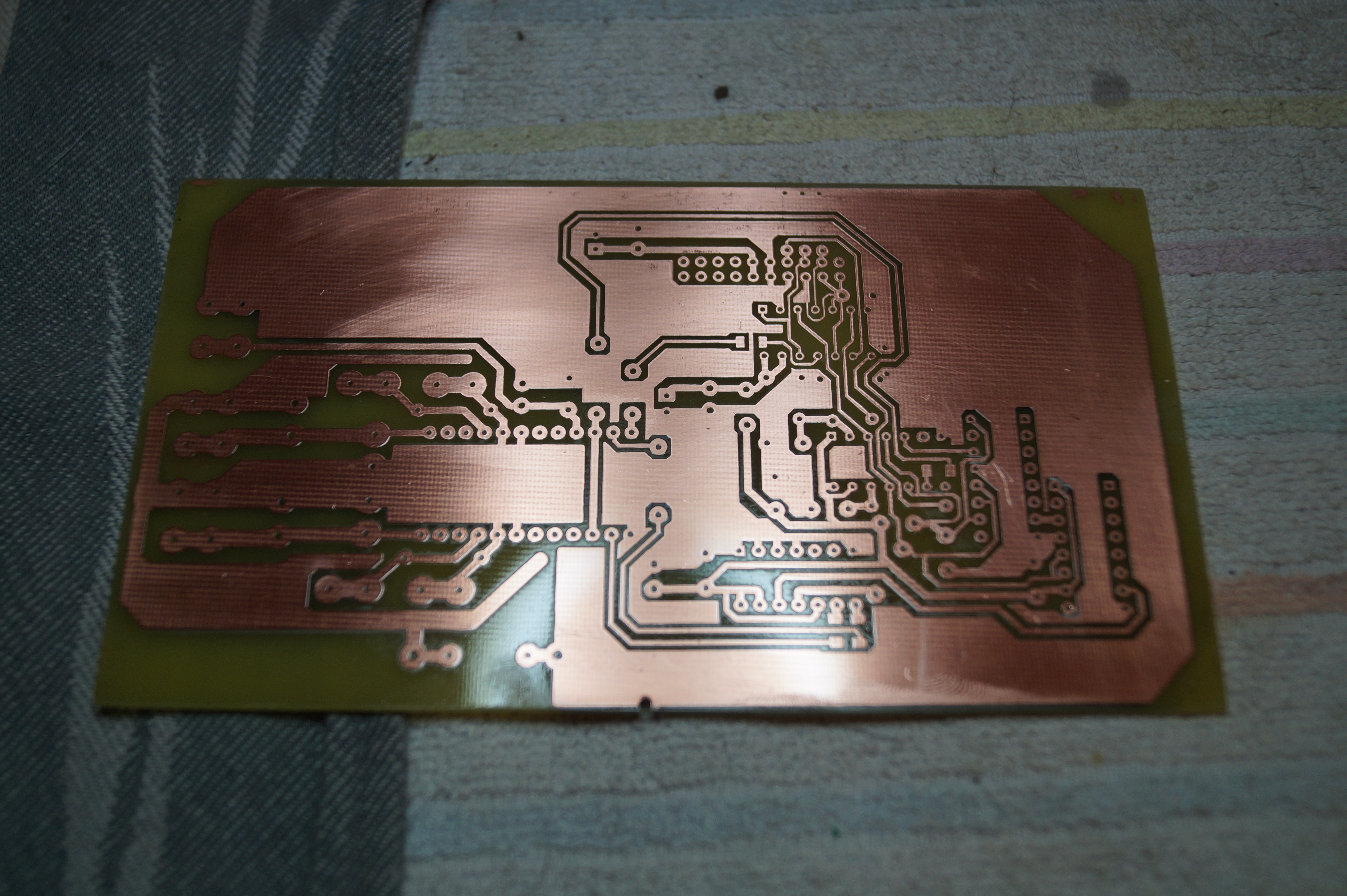

En dat succes wensen heeft geholpen :lol:
Alle gaten geboord en geen uitglijers 8)
Per IC geboord,dan pauze en weer verder,
Nog 2 gaatjes vergeten zie ik nu.
Volgende stap de boel er op bakken.

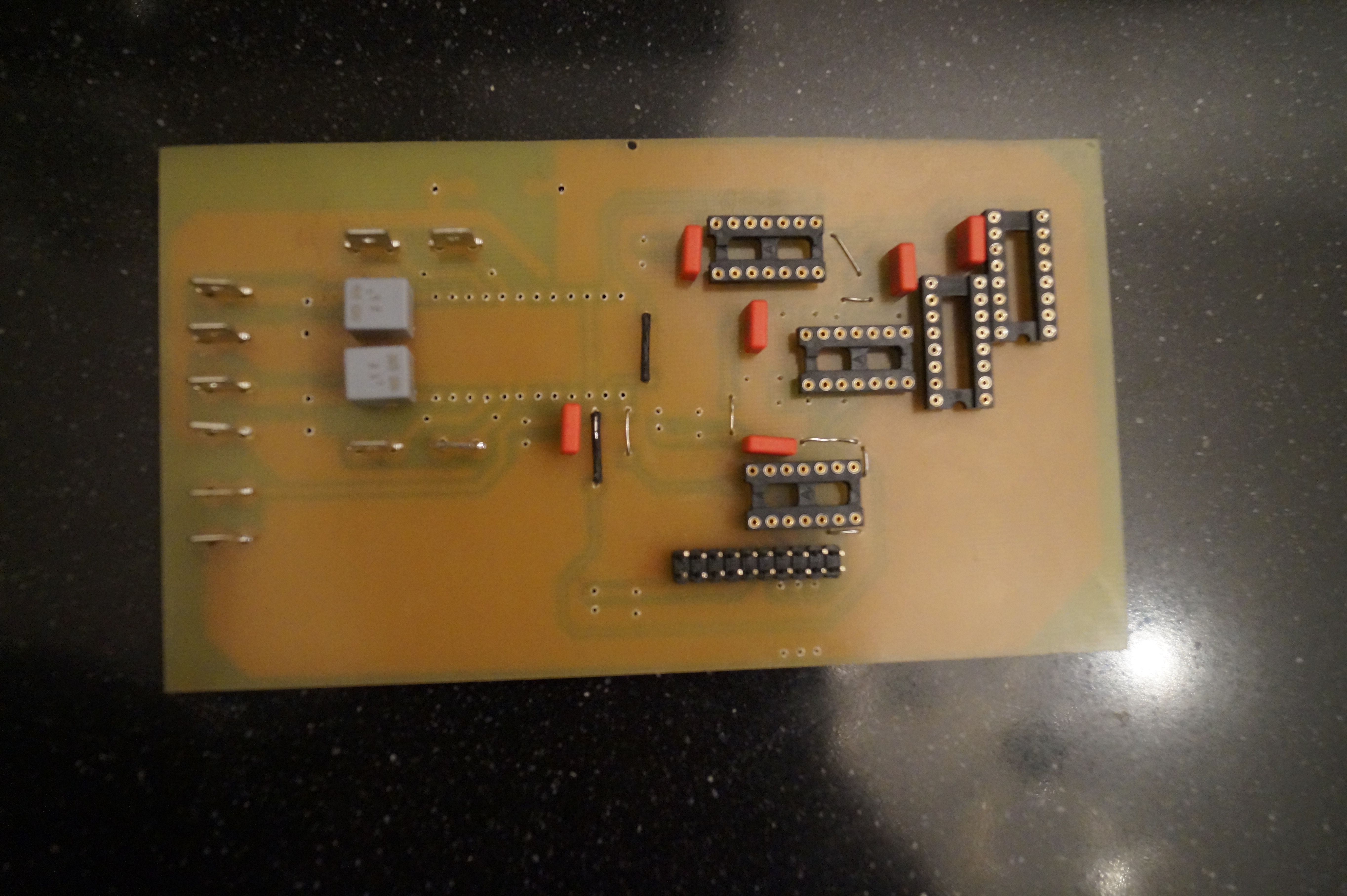

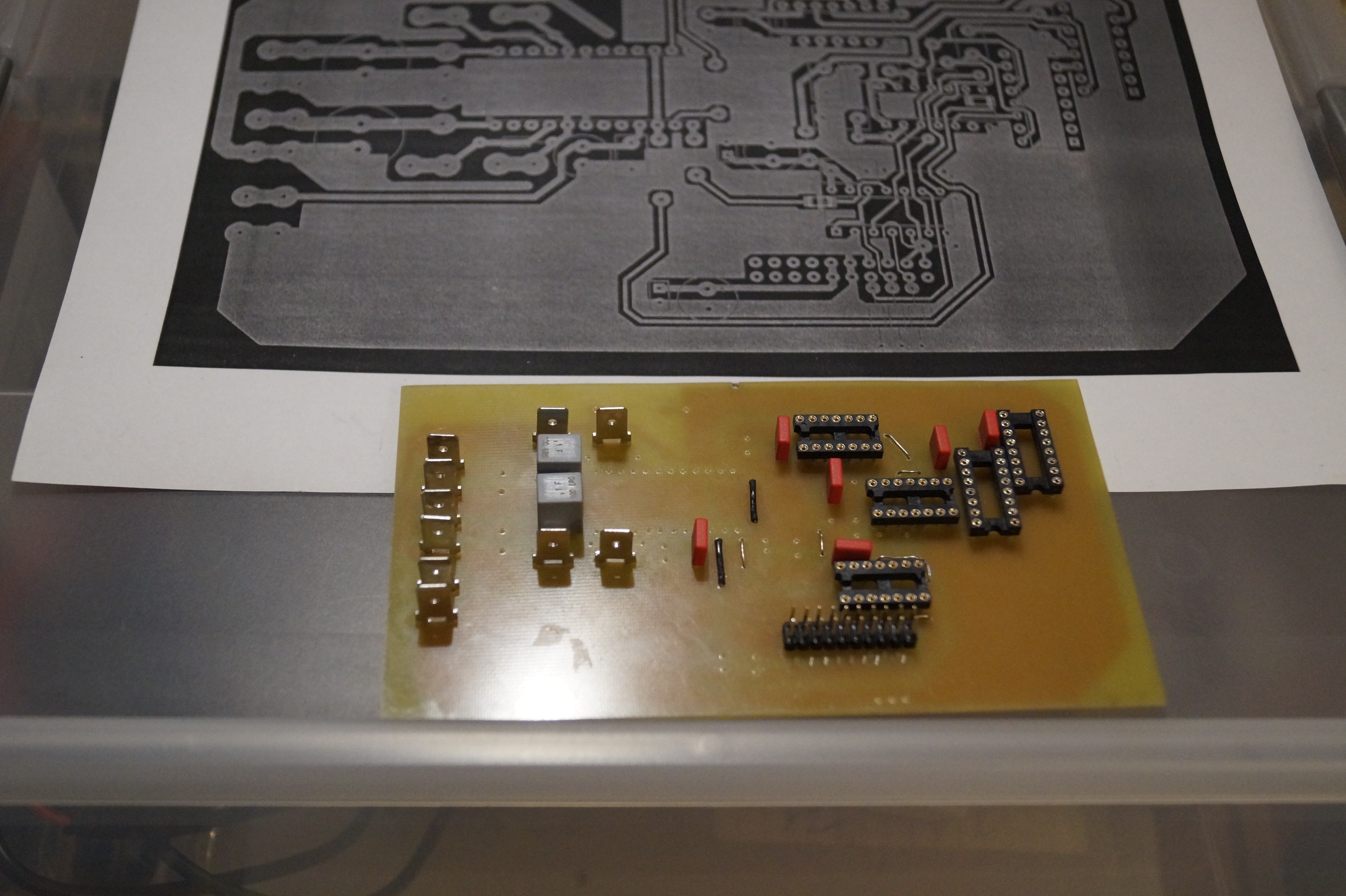

Berichtdoor democles » zo 05 jan 2020, 3:00
Oke, het veld is gereed.
Dan maar wat spelers opstellen :)
Nog even bedenken wat voor elco,s ik er in druk. :-k

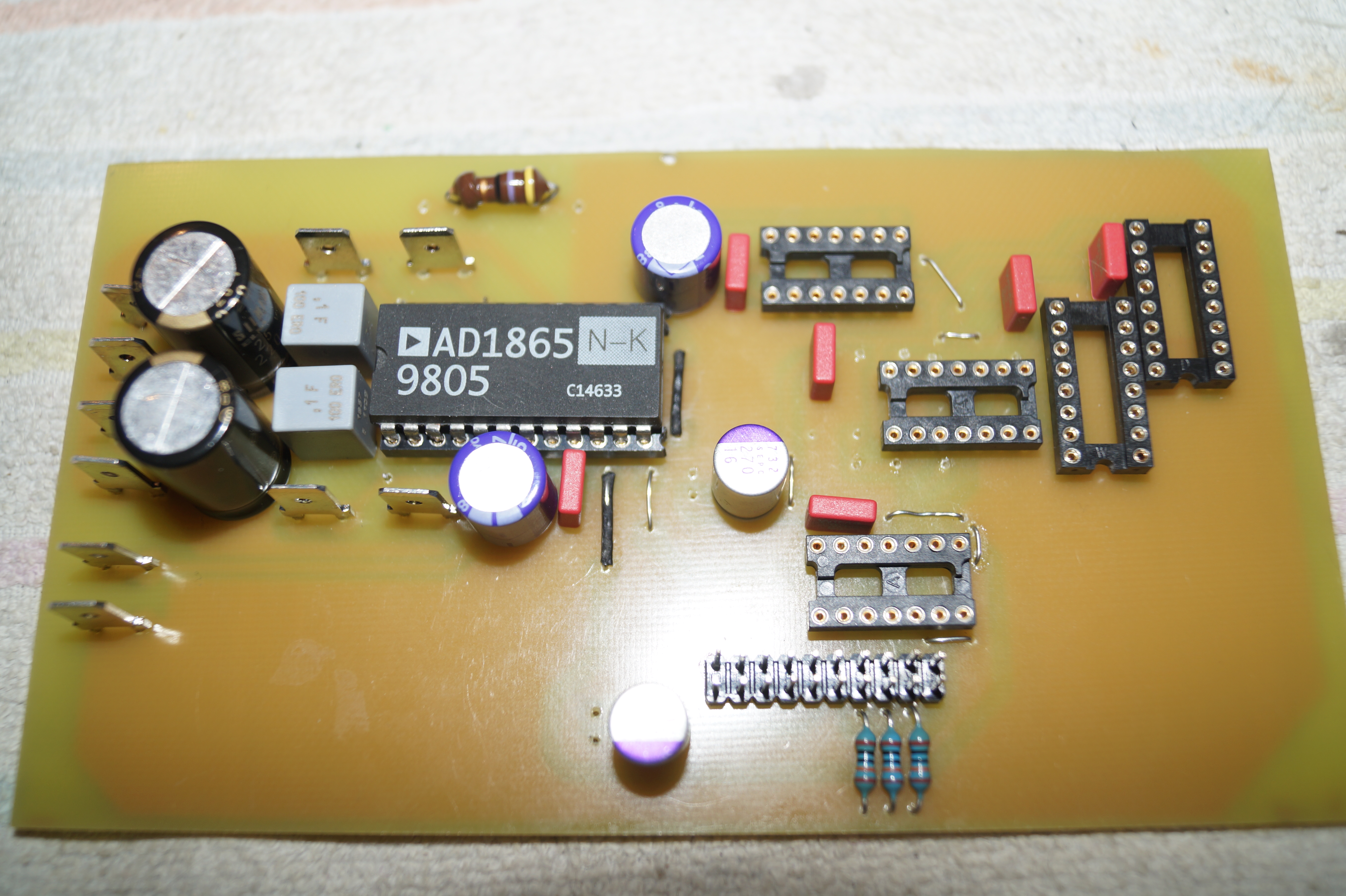

Berichtdoor democles » zo 05 jan 2020, 22:35
De elco,s er in gezet,Silmic2 en visay 1837MKP voor het Analoge gedeelte.
Oscon,s voor digitaal.
Met succes de dac chip van 1 van mijn oude projecten er af gehaald en hier geplaatst.
Meestal breken de pootjes direct,nu gedaan met een IC trekker en dat ging goed.
De 200 ohm I/V weerstanden onderop gesoldeerd.
Nu nog ergens twee x 22pF bestellen,is het een bezwaar als ik keramisch gebruik?
