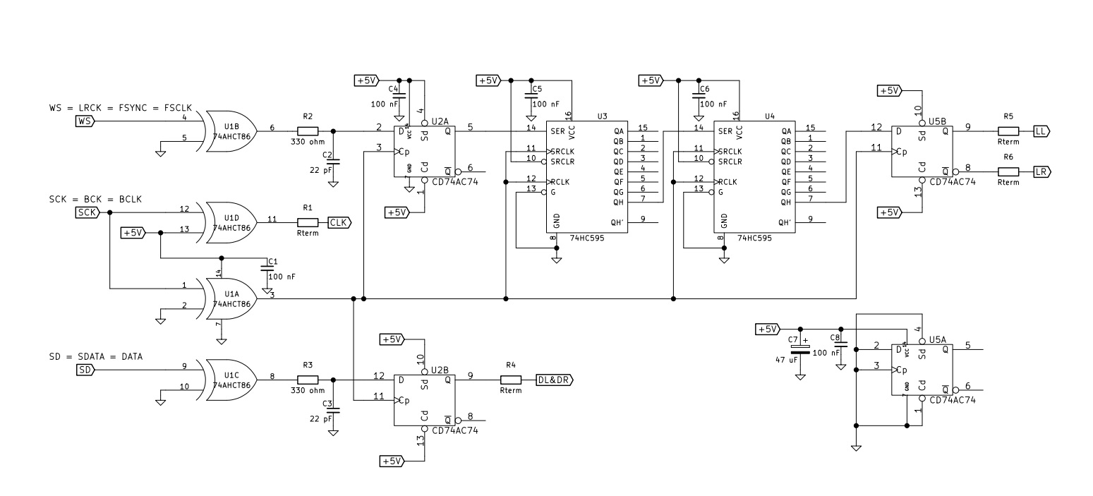

Voor de liefhebber is hier het schema in KiCAD-formaat.

Eerst maar even geprobeerd het schema om te zetten in een SMD geheel.
Na een dag schuiven, het ontwerp uitgeprint,bleek het geheel zo klein te zijn dat het kwa solderen niet meer lukt met de bout,veel te klein. :think:
Dan maar wat groter met DIL IC,s.
Maar van de aansluitingen van een DIYINHK,USB naar I2S omzetter uit gegaan met op de herder een extra 3,3v aansluiting.
Het schema omgezet in een ontwerp,morgen de rest. :D

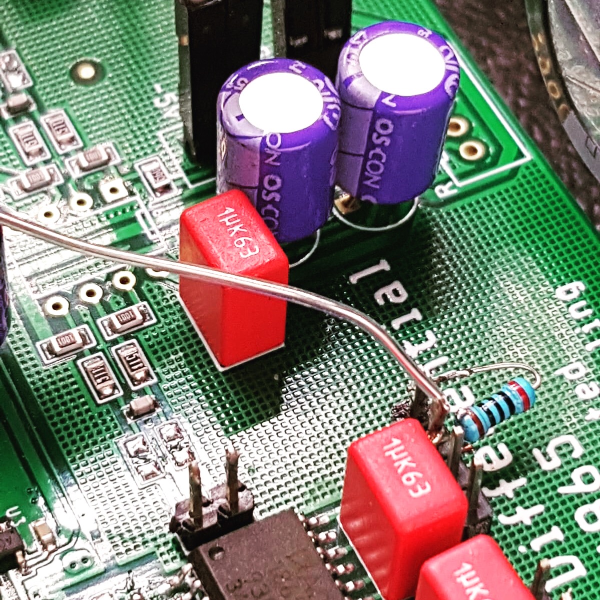

Weer even on-topic, van de week de Oscons erin gezet. Na de nodige uurtjes begint het lekker te klinken.

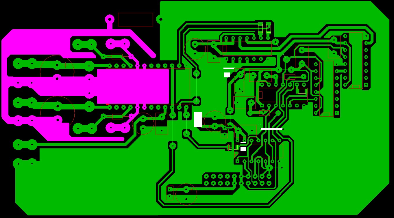

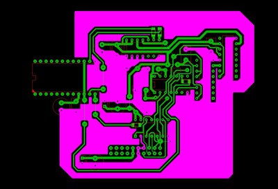

Oke de lay-out verder af gemaakt,dit is hem wel, denk ik.
Dit is de Analoge massa in het paars.
Ik laat het zo met 1 laag print.
Even een paar cijfers voor Marcel i.v.m. de 4 weerstanden .
Breedte printsporen 0,5 mm
Lengte printsporen
LR= 66,68 mm
LL= 42,92 mm
DL/DR= 135,4 mm
CLK= 28 mm
3kes

Ze klinken prima maar heb de Silmics ook liggen. Ff proberen dus.

Berichtdoor MarcelvdG » wo 25 dec 2019, 8:06
democles schreef:Ik laat het zo met 1 laag print.
Lengte printsporen
LR= 66,68 mm
LL= 42,92 mm
DL/DR= 135,4 mm
CLK= 28 mm
Ik was nog vergeten te vragen naar de tussenafstand tussen de sporen en de naastgelegen aardvlakken. Zo op het oog is dat ongeveer hetzelfde als de spoorbreedte, dus 0,5 mm. Klopt dat? Zo ja, maak er dan maar 68 ohm van voor elk van de vier weerstanden.

Berichtdoor MarcelvdG » wo 25 dec 2019, 15:17
Toch weer een detail vergeten:
Als je de schakeling van voedingsspanning voorziet terwijl de ingangsconnector niet is aangesloten, dan zou de 74AHCT86 grote overlapstromen kunnen gaan trekken. Met heel veel pech zou hij daar zelfs stuk van kunnen gaan.
Mocht dit een probleem zijn, dan moeten er nog drie weerstandjes van bijvoorbeeld 100 kohm bij, eentje van elke ingang naar massa.

Berichtdoor MarcelvdG » wo 25 dec 2019, 16:02

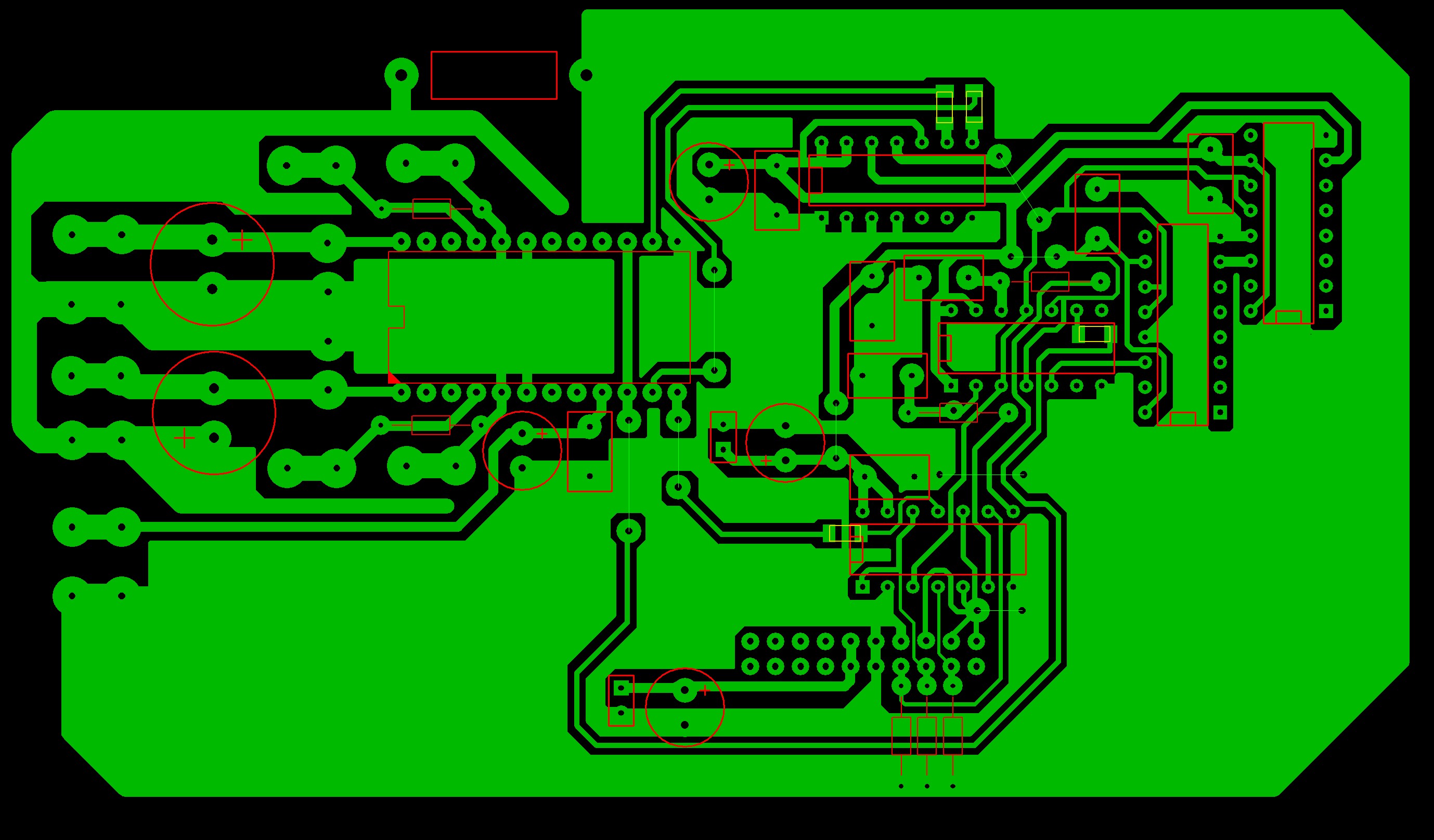

Verder heb ik de indruk dat de voedingspoten van de digitale IC's wel aan elkaar en aan de ontkoppelcondensatoren zitten, maar niet aan een voeding of een connectorpoot waar je +5 V op kunt zetten. Ik heb de hele layout bekeken, en op dit punt na zie ik niets geks.
MarcelvdG
Berichten: 847
Locatie: Haarlem
Re: DIYINHK AD1865 I-out vraagje
Berichtdoor MarcelvdG » wo 25 dec 2019, 18:07
De lussen van de voedingspoten via de ontkoppeling naar de aardpoten zijn wel vrij groot bij U1 en U2. Dat is vervelend, aangezien het datasignaal door U1 en U2 heen gaat en de voedingsstroom daardoor data-afhankelijke stroompieken heeft. Die pieken mogen weer niet te veel inductief koppelen met de AD1865 en des te kleiner de lusoppervlakte, des te minder het koppelt.
Volgens mij valt er wel wat aan te doen door:
-Tussen U1 en U2 een extra draadbrug aan te brengen tussen het linker- en het rechterdeel van het aardvlak, over de vier verticale signaalsporen. De stroompieken van U2 kunnen dan door de draadbrug in plaats van helemaal om te moeten lopen via U1 en de ingangsconnector.
-De ontkoppelcondensator linksboven U2 90 graden tegen de klok in te draaien.
-R1 een paar millimeter naar links te schuiven en er een spoortje onderdoor te leggen dat de aardvlakken boven en onder de verschoven R1 verbindt.
-Het spoortje dat de aardpoten van de connector met elkaar en met het aardvlak onder de connector verbindt door te trekken naar boven, zodat er een extra verbinding tussen de aardvlakken onder en boven de connector ontstaat.
-De condensator linksboven U1 dichterbij U1 te leggen, zelfs als de elco dan wat naar links moet, en 180 graden te draaien.
Zie ook het plaatje. Het is geen mooi plaatje geworden, want ik heb het gemaakt met GIMP en daar kan ik niet zo goed mee overweg, maar ik hoop dat het toch te begrijpen is.

Berichtdoor democles » do 26 dec 2019, 0:36
Marcel bedankt voor het napluizen :goedzo:
Wow, slechts een paar aanpassingen en dat voor een digitale leek als mij :rock:
Oke, wat verandert
1, de draadbrug teruggeplaatst,dacht dat ie wel weg kon i.v.m. overal massa connectie,nu teruggeplaatst.
2, de weerstand verplaatst met massa aansluiting er tussendoor.
3, de condensator gedraaid zodat ie weer op het massa vlak van de voeding elco zit.
4, dit is de 5v connector voor de externe 5v voeding voor het digitale gedeelte. (hoe je dat wilt veranderen begrijp ik nog niet helemaal?)
Nu eerst me zelf even opfrissen,ruik naar gecremeerd vlees,gourmetten met de familie :?
Berichten: 4965
Berichtdoor democles » do 26 dec 2019, 1:18

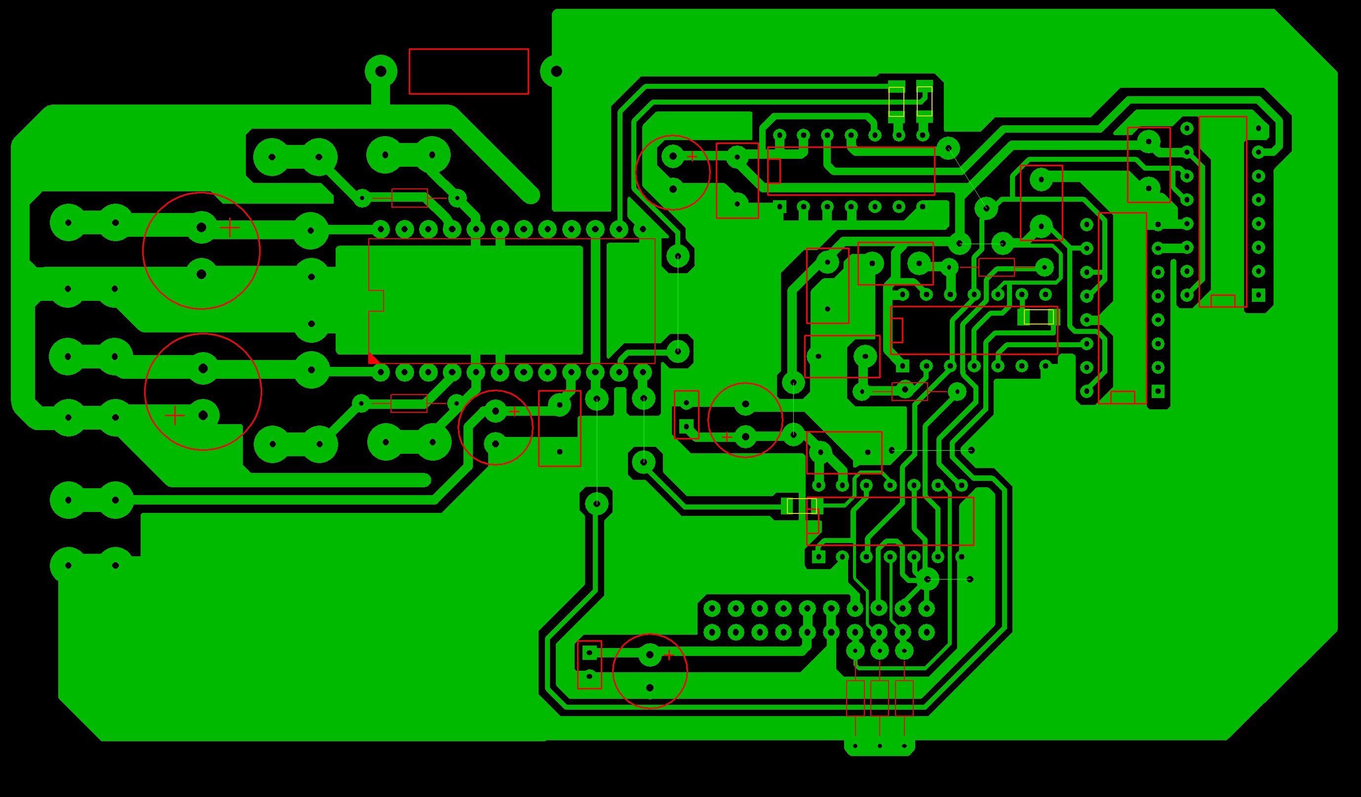

De drie 100K weerstandjes er ook in gezet.
Of is dit beter?
MarcelvdG
Berichten: 847
Locatie: Haarlem
Berichtdoor MarcelvdG » do 26 dec 2019, 8:02
democles schreef:De drie 100K weerstandjes er ook in gezet.
Of is dit beter?
Dat lijkt me praktisch niets uit te maken, doe wat jou het handigste lijkt. Het doortrekken van de massa naar boven bij de connector zit er nog niet in; bij de zesde poot van links in de bovenste rij kun je zo een verbinding met het vlak erboven maken.
Wat die +5 V betreft, ik dacht dat 4 een ontkoppelcondensator was, maar het is dus een connector. Mooi, geen probleem dan!

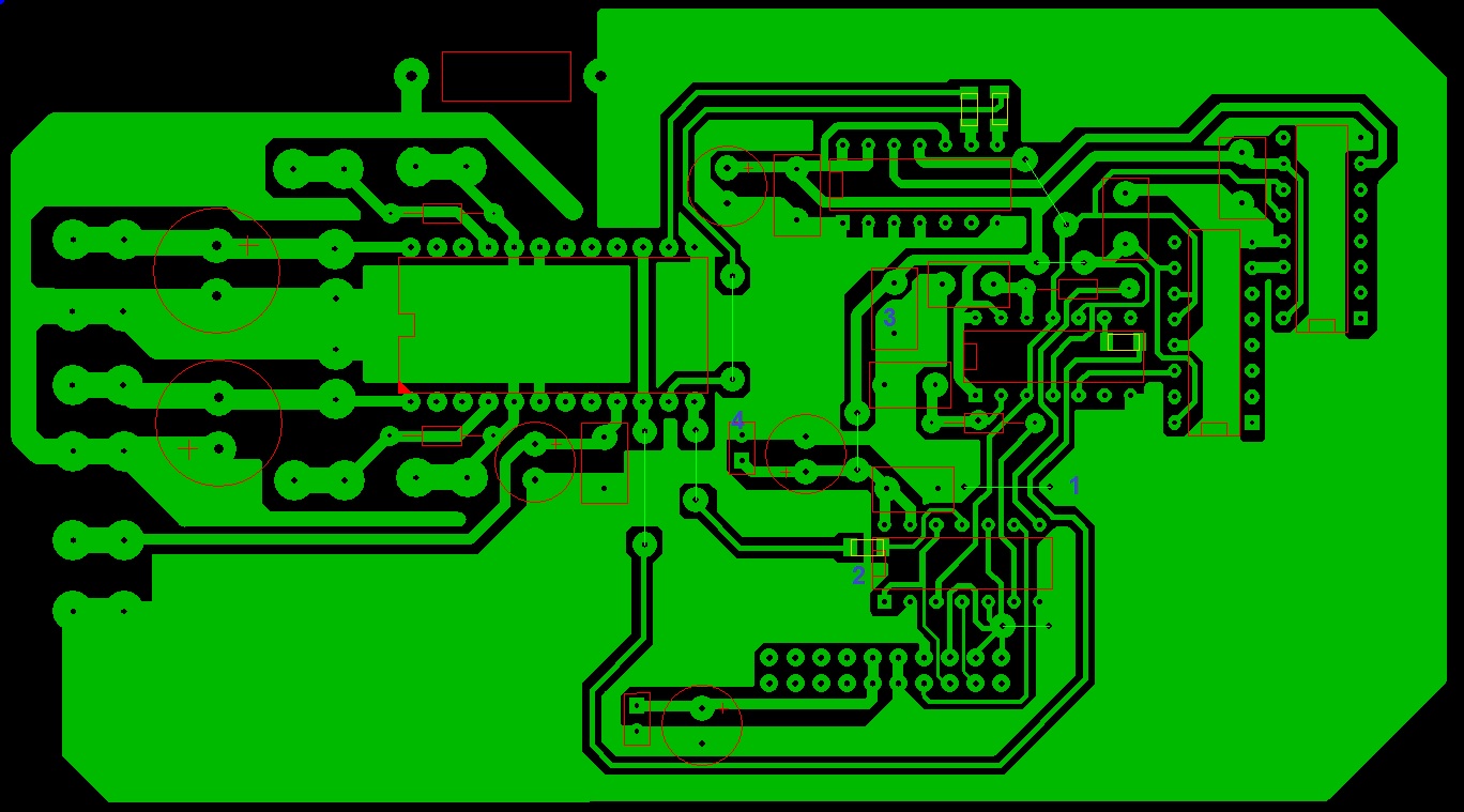

Berichtdoor democles » do 26 dec 2019, 14:30
Zo dan.
Binnenkort maar even proberen dit te etsen,de 0,3mm baantjes worden nog een hele uitdaging :lol:
