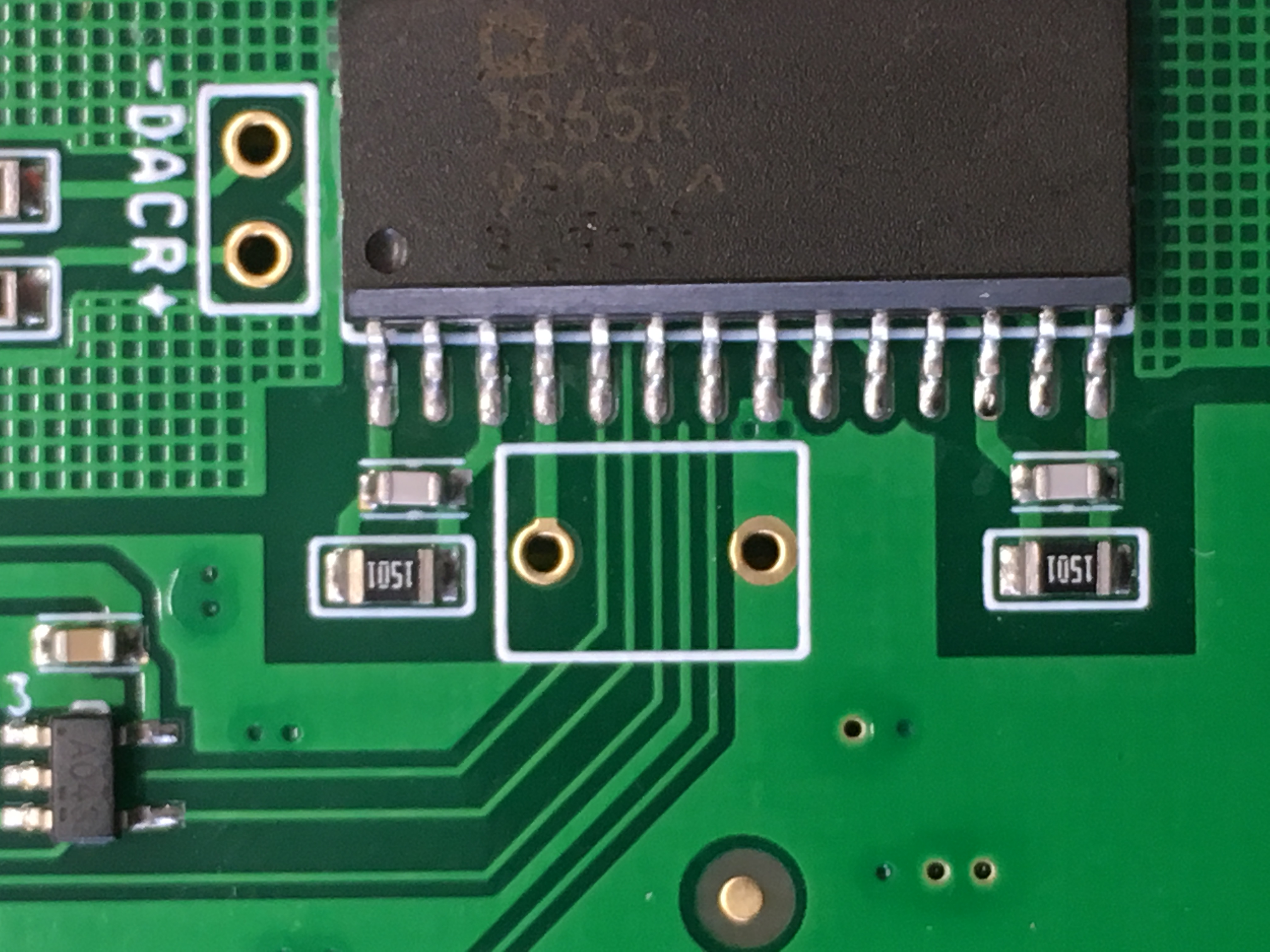

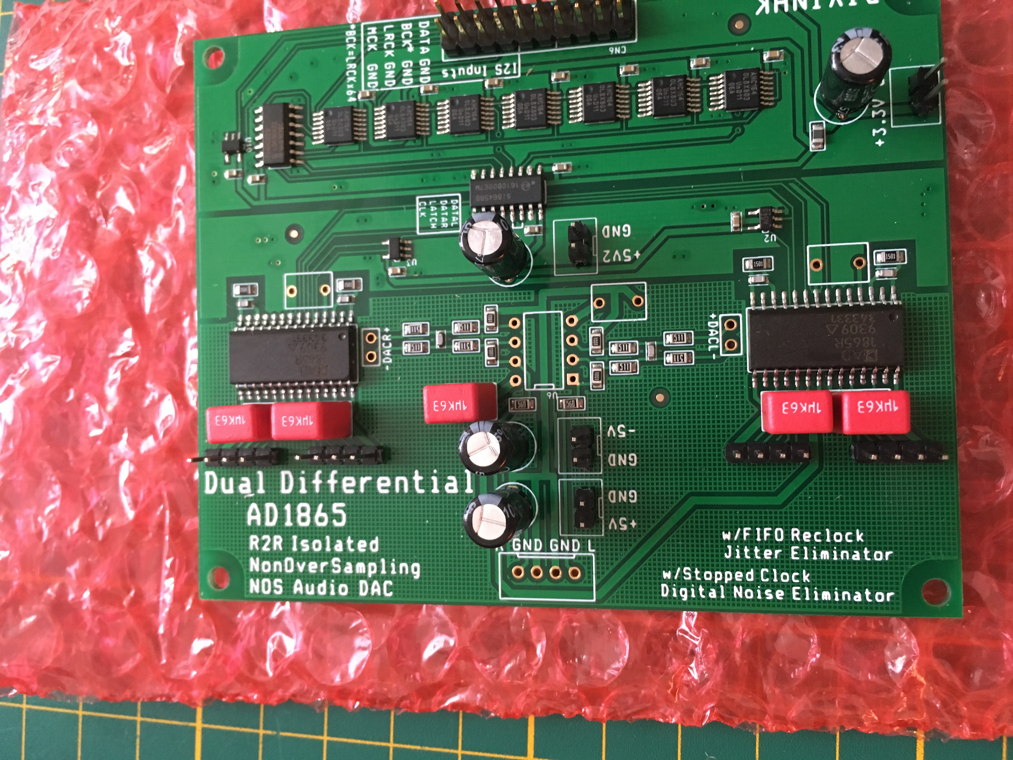

Ben weer eens aan het prutsen geslagen en heb een bordje van DIYINHK laten komen, de AD1865 dual differential.
Nu wil ik daar I-out van gaan gebruiken, standaard is het bordje bedoelt voor V-out.
Is het slim om onderstaande onderdelen van de print af te halen? De weerstand en condensator bevinden zich tussen v-out en SJ (Right/Left Channel Amplifier Summing Junction volgens de data sheet)

Re: DIYINHK AD1865 I-out vraagje
Als je poten 2, 13, 17 en 26 los kunt krijgen van de rest zonder al te veel sloop- en breekwerk, dan kun je die weerstanden en condensatoren laten zitten.
Als dat niet te doen is, dan moet je op een of andere manier de inwendige op-amps zo ver zien te krijgen dat ze niets doen. Maakt poot 1 contact met poot 26 en poot 14 met poot 17? Worden poten 2 en 13 gebruikt, en zo ja, zit 2 dan aan 3 en 13 aan 12?
Mocht poot 26 aan poot 1 zitten en er niet met goed fatsoen van los te krijgen zijn, mocht hetzelfde gelden voor poot 17 en poot 14 en mochten 2 en 13 helemaal nergens aan zitten, dan is het inderdaad verstandig om de weerstanden en condensatoren tussen SJ (poten 1 en 14) en Vout (3 en 12) maar te verwijderen. Van 1 en 14 kun je dan de signaalstromen afnemen.
Afhankelijk van offsets kunnen de uitgangen van de inwendige op-amps dan nog gaan staan klapperen met het signaal en mogelijk veroorzaken ze dan ook vervorming in het normale signaalpad. Het is het mooiste als je op een of andere manier een offset weet op te drukken op de SJ's zodat de ingebouwde op-amps de hoek in gaan en blijven, maar ook weer niet zo groot dat de DAC er last van krijgt.
Marcel,goede uitleg
Wat zou ik proberen
Plaats voor de condensator een printkroonsteen 5mm.
Tussen de printkroonsteen een weerstand van 200 ohm metal film,of 2x 100 ohm in serie. (als I/V conversie)
Trek de opamp er uit.
Check of je signaal hebt op de weerstand,,inpluggen op versterker,, zal zeer zacht klinken,versterker op 10 !!
Als je signaal hebt
Buizentrapje er aan en dat was het. (geen filter gebruiken
Wat zou ik proberen
Als je signaal hebt
Inderdaad een mooie uitleg Marcel! Wat wel opmerkelijk is is dat er op het bordje een een I-out uitgang aanwezig is. Zal er straks even een foto van maken.
Het ‘bijzondere’ van dit bordje is wel de dubbel e dac chip, per kanaal een processor. Daar kan mooi een broskie cathode follower achter.

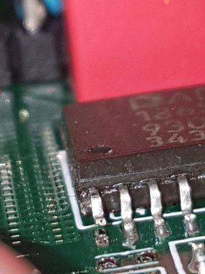

Fotootje

Zijn die Iout'en nu altijd doorverbonden met de SJ's van de ingebouwde op-amps van de AD1865 of moet je daarvoor jumpers of 0 ohm-weerstandjes plaatsen? In dat laatste geval is het gewoon een kwestie van de jumpers of 0 ohm-weerstandjes weglaten of weghalen en verder alles laten zitten.

Ga ik morgen de multimeter even op zetten Marcel. Er zijn in ieder geval geen jumpers of nul ohm weerstanden.

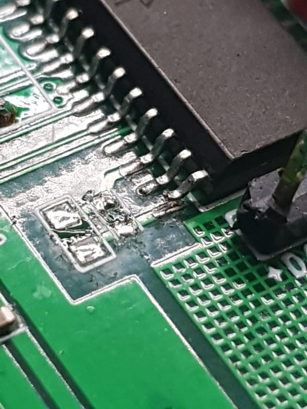

MarcelvdG schreef:Zijn die Iout'en nu altijd doorverbonden met de SJ's van de ingebouwde op-amps van de AD1865 of moet je daarvoor jumpers of 0 ohm-weerstandjes plaatsen? In dat laatste geval is het gewoon een kwestie van de jumpers of 0 ohm-weerstandjes weglaten of weghalen en verder alles laten zitten.
De SJ en I-out van de betreffende kanalen zijn doorverbonden. Pin 1 zit aan 26, 14 aan 17.
RF is niet direct doorverbonden met V-out.
Ik denk dat het wel lukt om de SJ's los te koppelen (1 & 14), daar kan ik nog redelijk bij. De weerstand en condensator zijn ook wel los te peuteren.
In dat geval hangt de I-out helemaal los en doet de interne op-amp niet meer mee. Of zie ik dat verkeerd?
Loopt u of blijf ik zitten?
Hoogstwaarschijnlijk zie je dat goed en staat de uitgang van de op-amp dan netjes vast tegen de positieve of de negatieve voedingsspanning. Ik zou nog wel een vergezocht verhaal kunnen verzinnen over overspraak waardoor een op-amp met weinig offset toch kan staan te klapperen en dan weer terug overspreekt, maar dat wordt wel erg vergezocht.

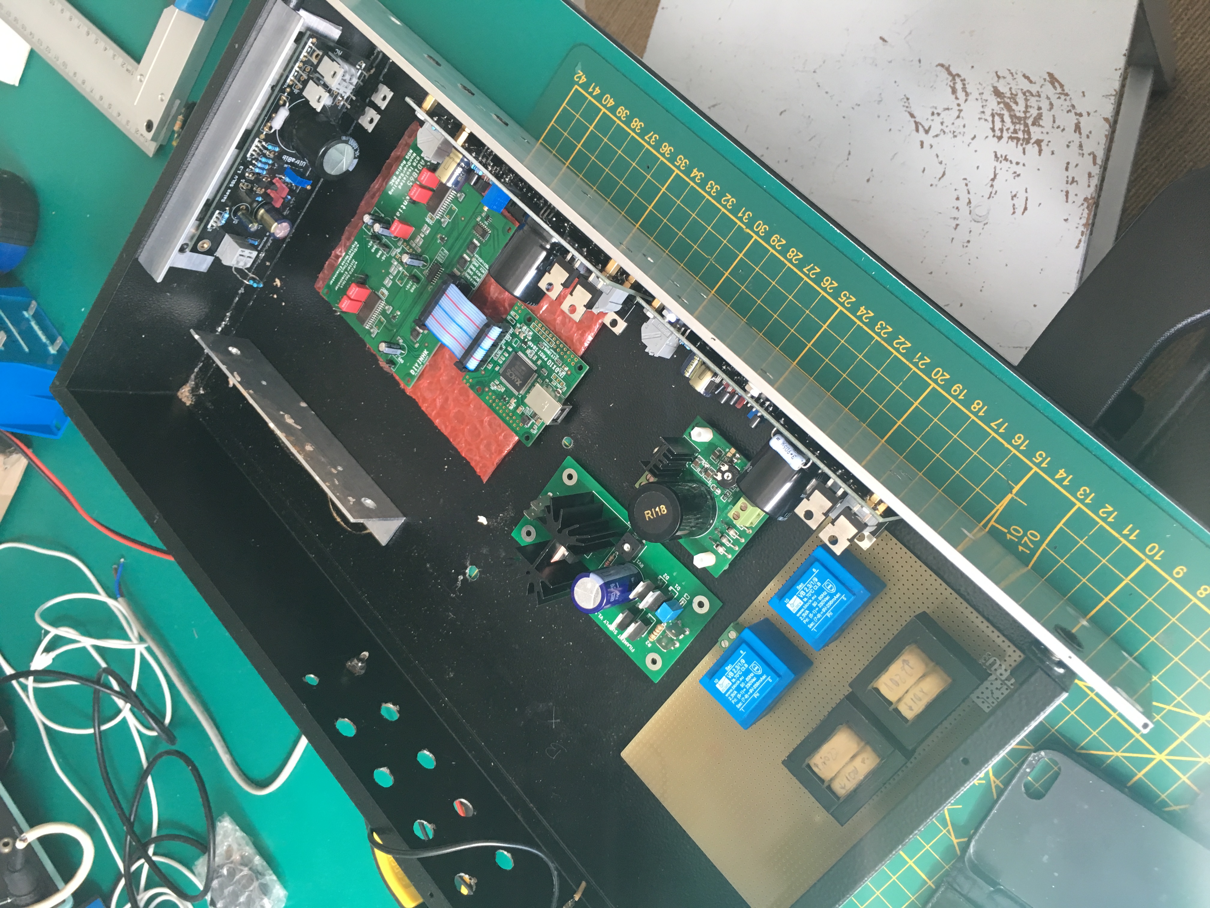

Dit is de eerste opzet. Het HV gedeelte voor de twee buisjes komt nog achterin. De buizen op het alu hoekprofieltje.
De NanoPi of Allo Usbridge wilde ik in eerste instantie in de behuizing hebben maar dan wordt het erg vol en uitwisseling is dan niet zo eenvoudig.
Die laat ik voorlopig nog buiten het kastje.

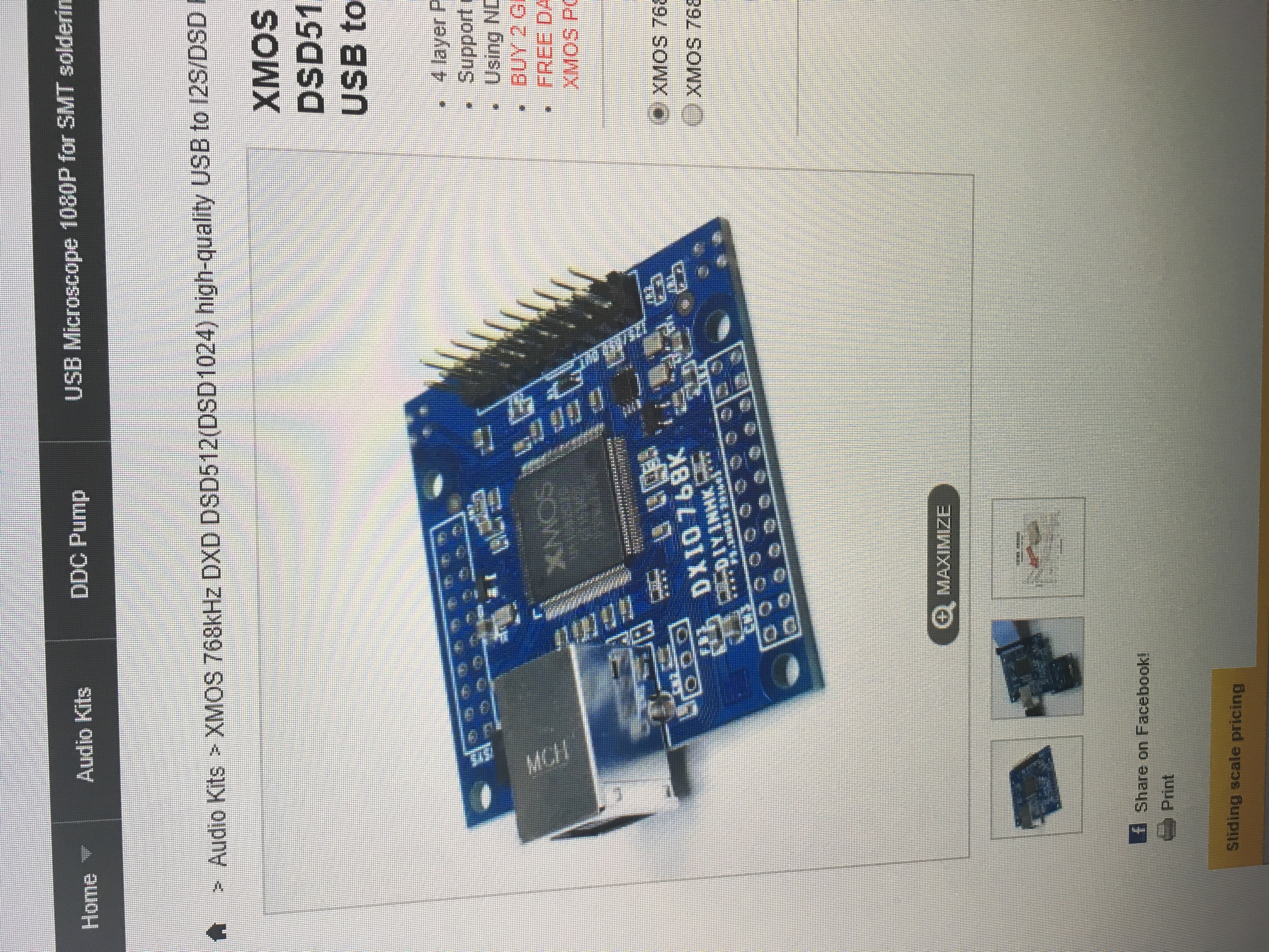

En we hebben beeld. Heb wel een probleempje met het xmos diyinhk bordje.
Direct aangesloten op een pc werkt ie vlekkeloos. Aangesloten op een NanoPi Neo2 (met dietpi) of Allo USBridge (met Volumio) wordt het bordje niet herkent of niet goed herkend. Iemand tips?

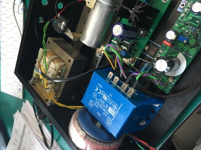

Voor de verandering vandaag eens niet werken dus aan het freubelen. Voedingen zijn alvast aangepast, ook de HS trafo vervangen. Bleek dat de ecc88 buisjes iets meer vroegen dan de trafo leveren kon. Nu verder met het NanoPi avontuur.
Is 6v trafo genoeg voor de 3,3v Salas?
Ik denk dat het niet genoeg is voor die print er naast ,tenminste als je die voor de gloei wou gebruiken
5V er uit peuteren moet kunnen met een LT regelaar met die 6v trafo.

Krapjes. Nu even kijken of het LT3042 bordje beter wil werken. Zo komen we de dag wel door

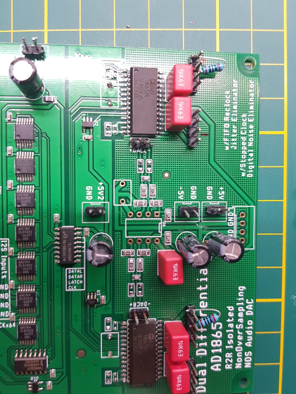

Vanavond weer wat verder geknutseld. Cathode volger eruit, srpp erin. Dac bordje eruit en de ongebruikte weerstanden en c’tjes van de print gehaald. Ook SJ losgewipt van de pcb. Omdat ik geen gebalanceerde apperatuur heb hier ga ik maar 1 uitgang van elke chip gebruiken. Morgen weer verder..
Weerstandje er tussen gezet als I/V convertor,zie ik.
200 ohm, het is een wel een simpele metaaloxide weerstand. Eerst testen, als het werkt komt er beter exemplaar in.
Ik had de beste sound met gewone 1/4w 1% metaalfilm.
Heb ook exoten geprobeerd ,tja, niet de moeite.
