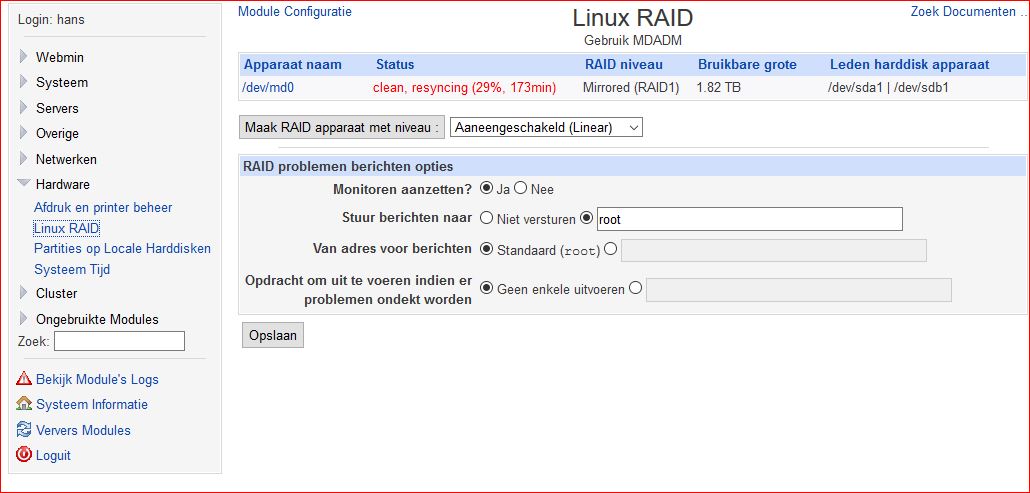

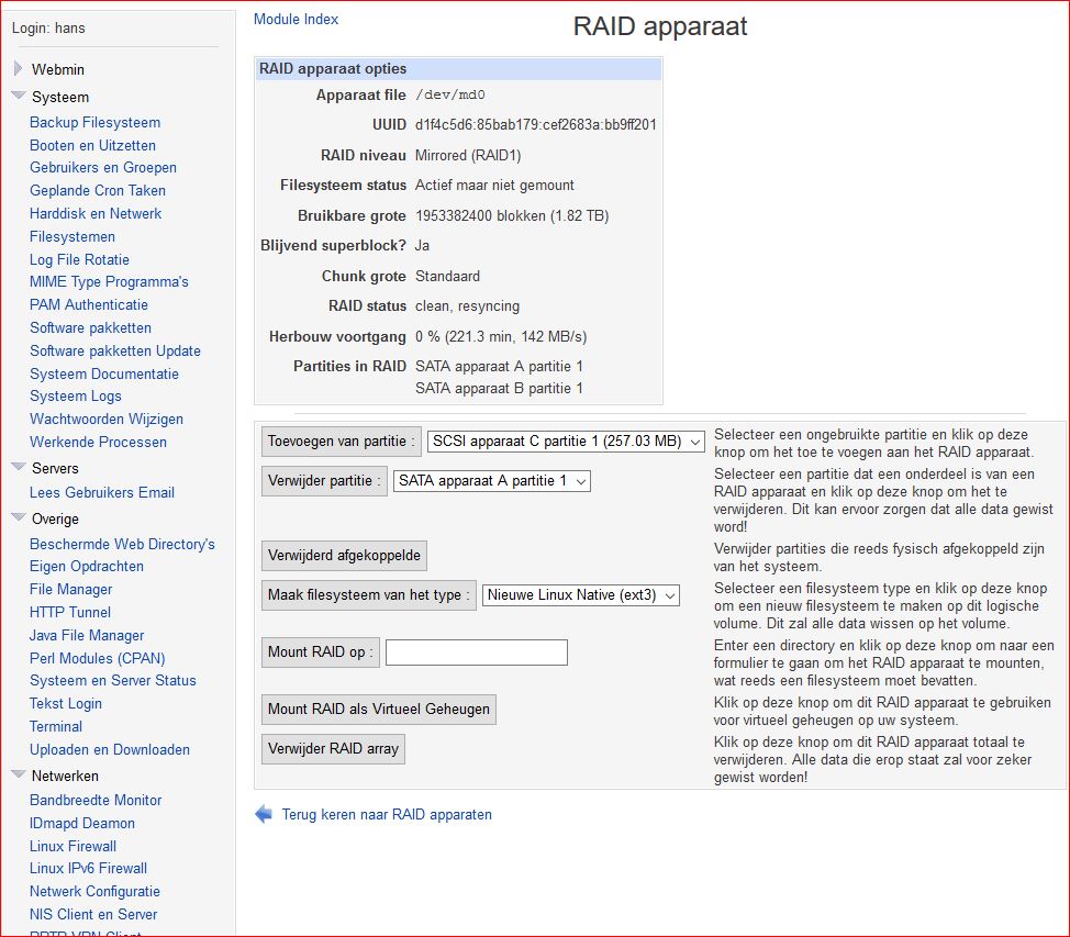

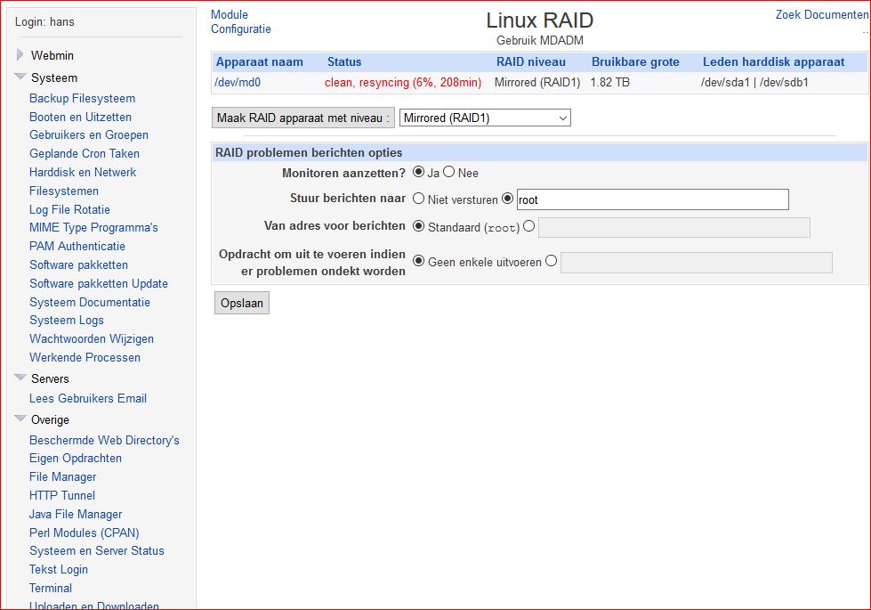

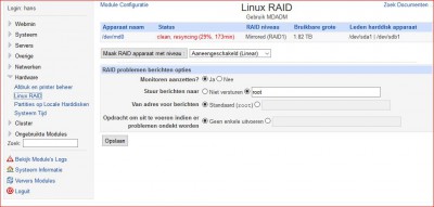

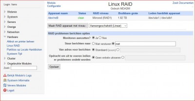

Bovenin het rode lijntje is schijnbaar het resyncen van de schijven te zien, staat inmiddels op 10 % .
Bij de /dev/md0 heb ik nog geen beeld of idee hoe het gaat, en laat hem maar een poosje tobben. :mrgreen:

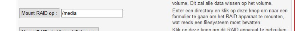

Na een onverwacht debacle in een theater en onze vroegtijdige aftocht hier maar weer verder. De raid is klaar, nu nog mounten.

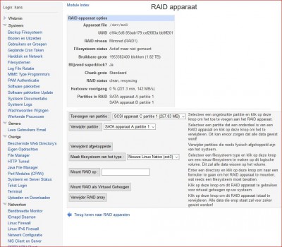

Berichtdoor hannesie » zo 23 okt 2016, 16:24

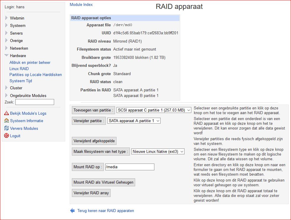

Die moet je dan kunnen mounten met Webmin, en dan komt die info in het fstab bestand te staan.
Het moet dan als /dev/md0 gemount worden als een ext4 partitie.
Edit : OK,Ik ga weer eens wat bestuderen
Hans
Berichten: 22624
Re: Hp microserver
Berichtdoor ds23man » zo 23 okt 2016, 16:32
Raid nu gemount onder /srv. Blijkbaar gaat Ubuntu de data naar de raid overzetten.
