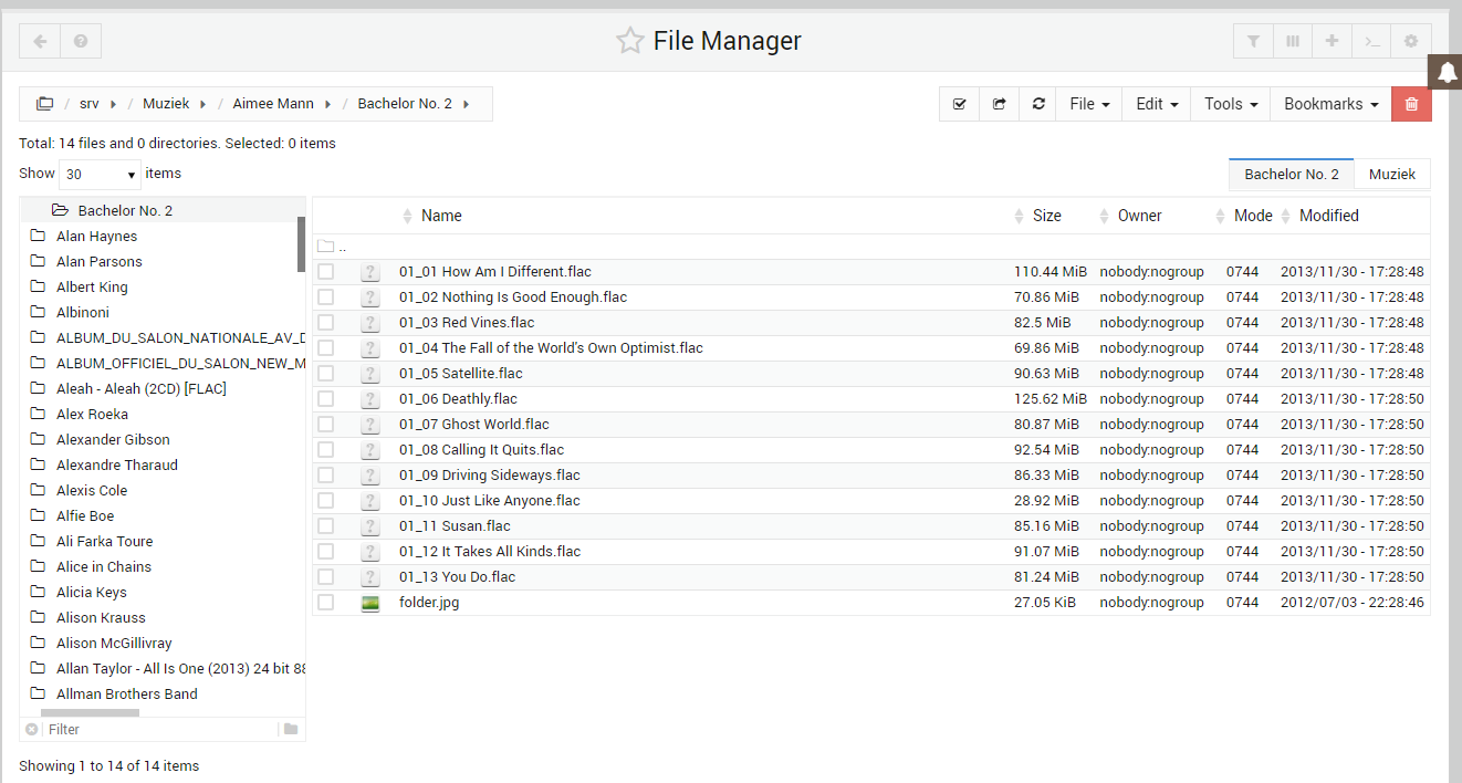

Maar hebben je files ook de koppeling met de gebruiker?

Re: Hp microserver
Berichtdoor hannesie » za 02 jan 2021, 0:28
In de reactie 0:16 zie de files de worden door niemand geclaimd.
nobody/nogroup dus dan kan de squeezebox er ook bij, en iedereen kan ze benutten, gebruiken.
Dus de files in /srv/Muziek zijn dan voor iedereen benaderbaar naar ik weet.

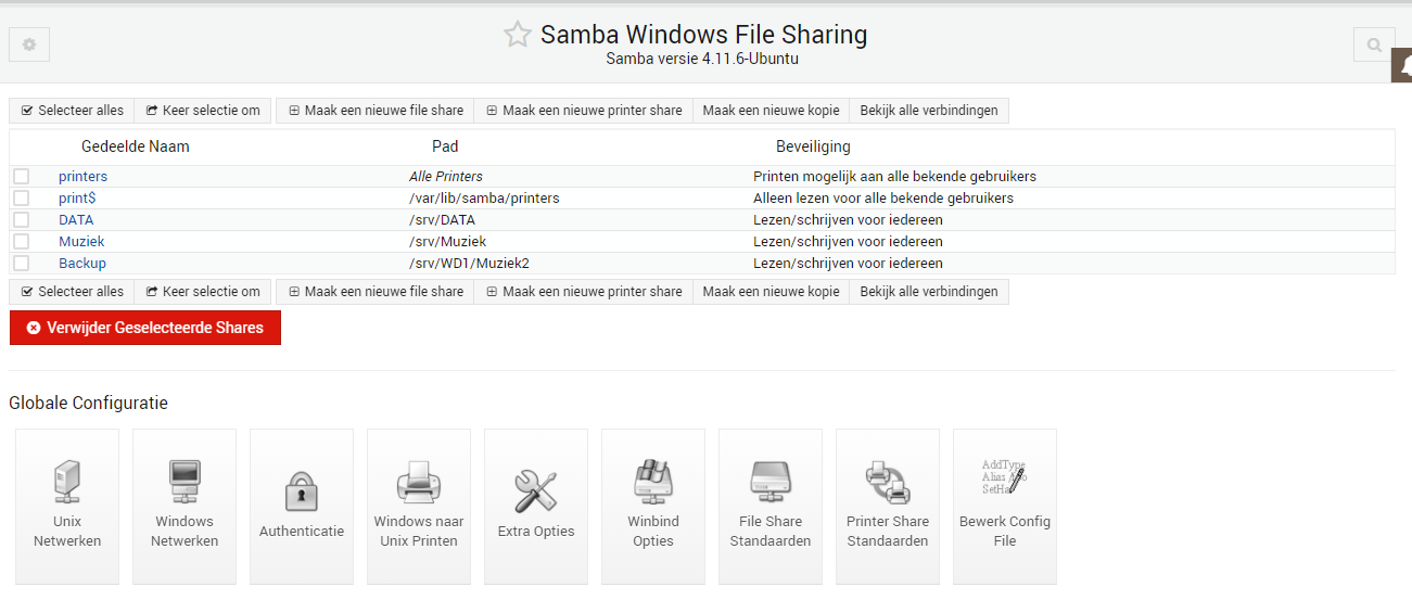

Hoe doe je dat dan, want als webmin aanmaken is met root rechten aanmaken

Berichtdoor Henkjan » za 02 jan 2021, 0:54
maakt niet uit, net nw share getest met root, kan geen nw bestanden maken
