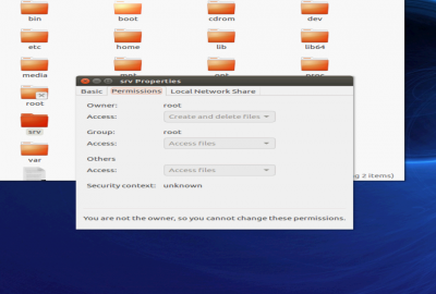

Ah, ik krijg het wel voorelkaar om naar de map music te kopieren maar niet naar de map /srv waar de HHD's zijn gemount. Als ik daar op propeties kijk dan zie ik dat ik geen root toegang heb. :think: :think:

Kan nu naar de HDD's schrijven. Wel handig als je eens formateert. :lol: :lol:

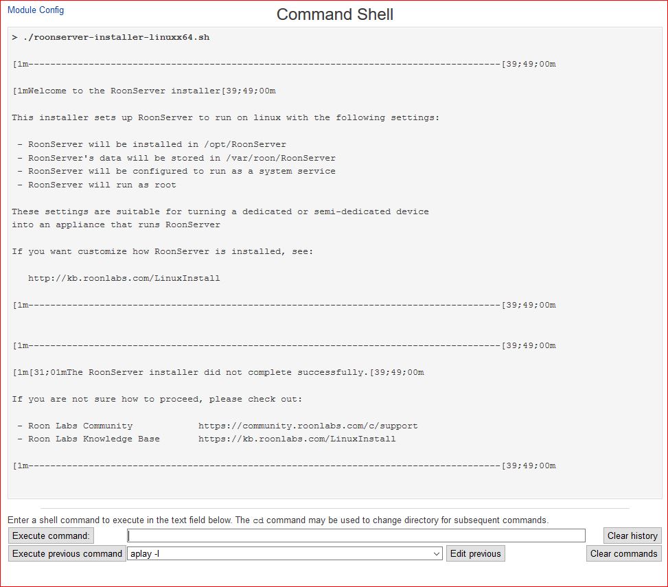

Hier zit nu tijdelijk 12 Gb in, door er een reepje van 8 Gb bij te plaatsen, maar Roon server laat zich niet installeren. :-k

Wat gaat er nou fout met het installeren van Roon?
Fusion Filterdesign
Berichten: 12329
Re: Hp microserver
Berichtdoor hannesie » vr 28 okt 2016, 17:41
X64 bit ssysteem met een OS met X86-64 bit software 4 Gb werkgeheugen.
Er komt geen duiding welke dingen er niet goed gaan, en alle dependencies zijn naar mijn beste weten geïnstalleerd.

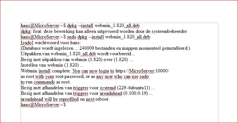

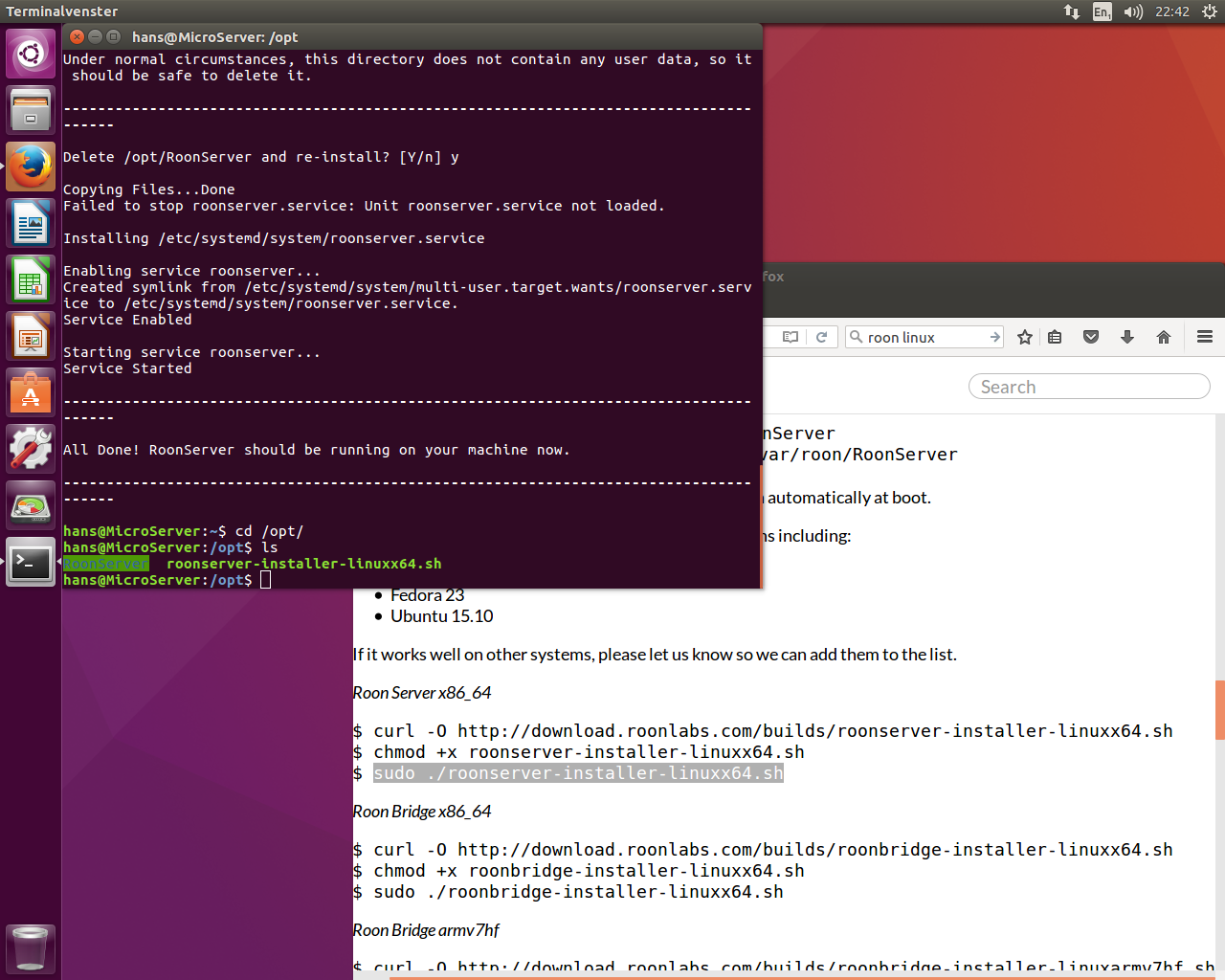

Nu maar even anders gedaan, als standaard log ik in als hans met Webmin.
Na installatie van Webmin krijg je dit te zien.
Nu dan even het via het terminal programma ook direct de boel benaderd.
ingelogd als hans, en via het terminal dan met sudo geïnstalleerd.
Hij doet het als ik het geloven mag.
Voor het eerst dat ik dit op deze wijze een installatie heb gedaan.
Altijd alles kunnen installeren met webmin.
Maar het maakt niet uit, UT DOET UT.... :yeah: :yeah: :yeah:

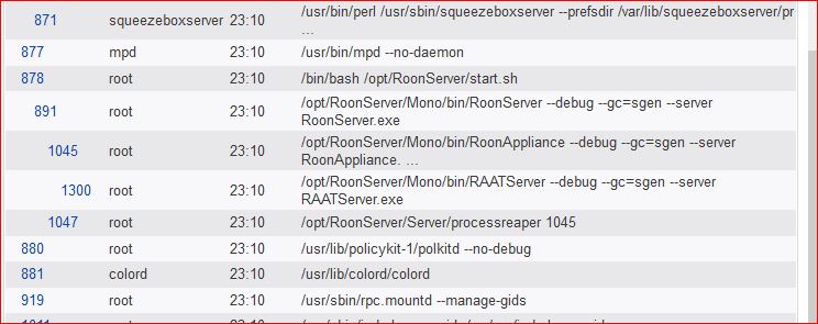

Berichtdoor ds23man » vr 28 okt 2016, 23:55
Druk aan het scannen:
Ik haal je in Hans! :mrgreen: :rofl: :rofl: :rofl: :rofl: :rofl:
