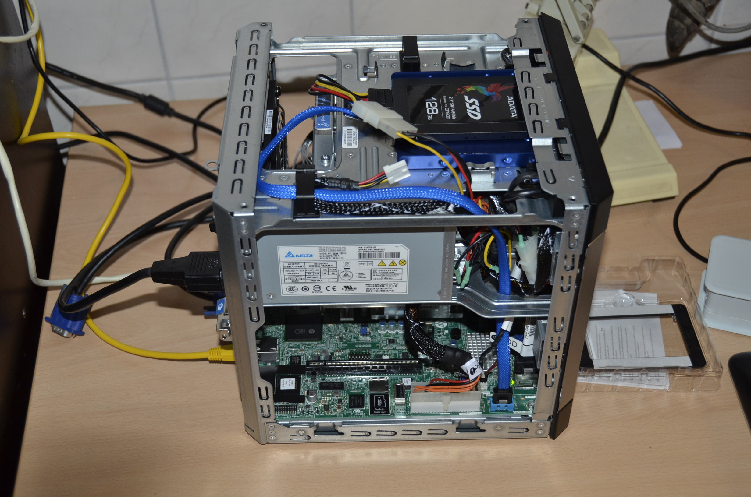

De 180Gb van de Asus weer terug naar af, en met het klonen van/naar een SSD, de boel weer aan het draaien.
Bij het proberen of er een Linux met RedHat gemaakt kon worden, kreeg ik de partitie voor die installatie er bij. :think:
even kijken of er daar nog wat te doen valt.
De machine is weer onder stoom, en dus een heel stuk sneller als je hem met het scherm gebruikt.
Maar booten duurt net zo lang, komt door het BIOS, dat alles toch wel behoorlijk onder controle heeft.
Maar hij kan als een reserve dienen voor tijdelijk gebruik, je weet maar nooit.

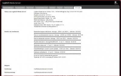

En de squeezebox server is al volledig functioneel, en dus draaiend.

Bij mijn gewone PC kan ik b.v. kiezen van welke schijf wil booten.
Hier geen kans op, vandaar de constructie die ik nu heb gemaakt om de koppeling, die er is in de slede voor de eerste 3.5 schijf, nu naar boven gehaald, en dan kan ik in de eerste slede een schijf koppelen op de ODD oftewel de optische drive reservering, die ik dan weer kan benutten voor een 3.5 schijf die nu overblijft voor back-ups van mijn lokale machine.

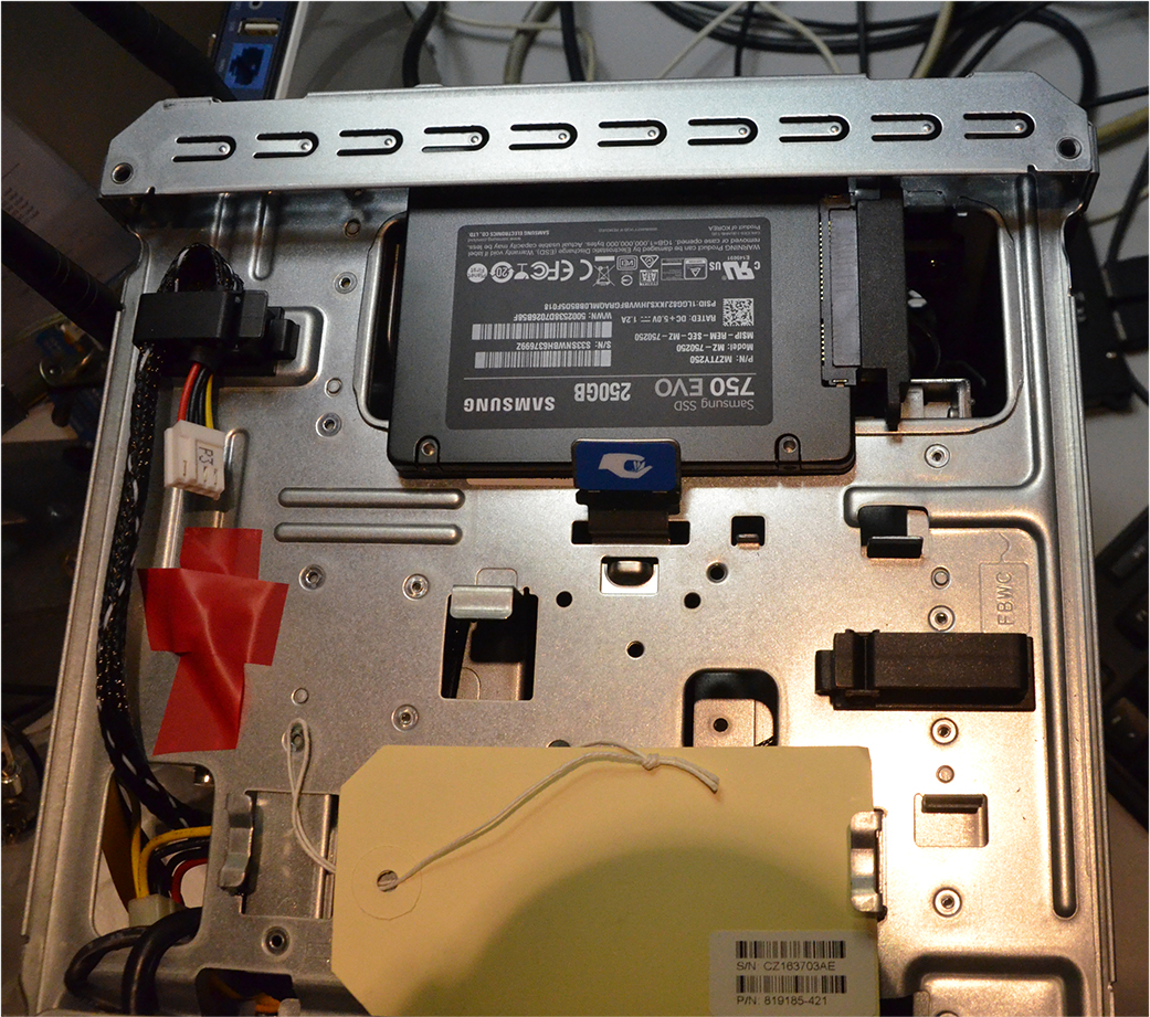

De meest linkse bay/slot heeft nu dus geen aansluiting, die is dus nu voor de SSD, is port 1, bovenop in de kast.
En de aansluiting ( gele kabel) die bedoeld is voor de DVD/CD speler =ODD optical disk drive, staat op de print, die gaan dadelijk naar de 1e Bay port 5, en dan niet in RAID, gewoon als een HD van 2 Tb die nu nog in de oude server zit.

Wat ben je nu aan het moeilijk doen? De boot ssd kan gewoon op de ODD poort als je hem even in de raidcontroller op Raid 0 zet.

Dan kan je het gewoon toch nog even opnieuw proberen met die SSD? Kun je alles weer netjes terugbouwen.

Daar heeft Hans inmiddels een snamsnung ssd zitten.

Ik heb hem al draaien op de Touch, hij is lekker snel met de bestanden zoeken als je het doet via de muziekmap van de squeezeboxserver.
En ook de totale verzameling scannen gaat lekker vlot. :kwijl:
