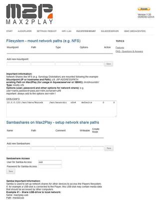

hannesie schreef:Die moet je dan wel hier halen.
http://www.max2play.com/max2play-image/
Ik luister er nu naar, met geluidsweergave op mn nieuwe TV (dank U Sinterklaasje).
Wel met XBMC.
En als database de WD externe harde schijf.
De Qnap krijg ik niet werkend :hide:

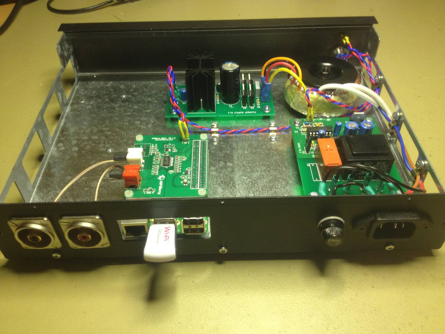

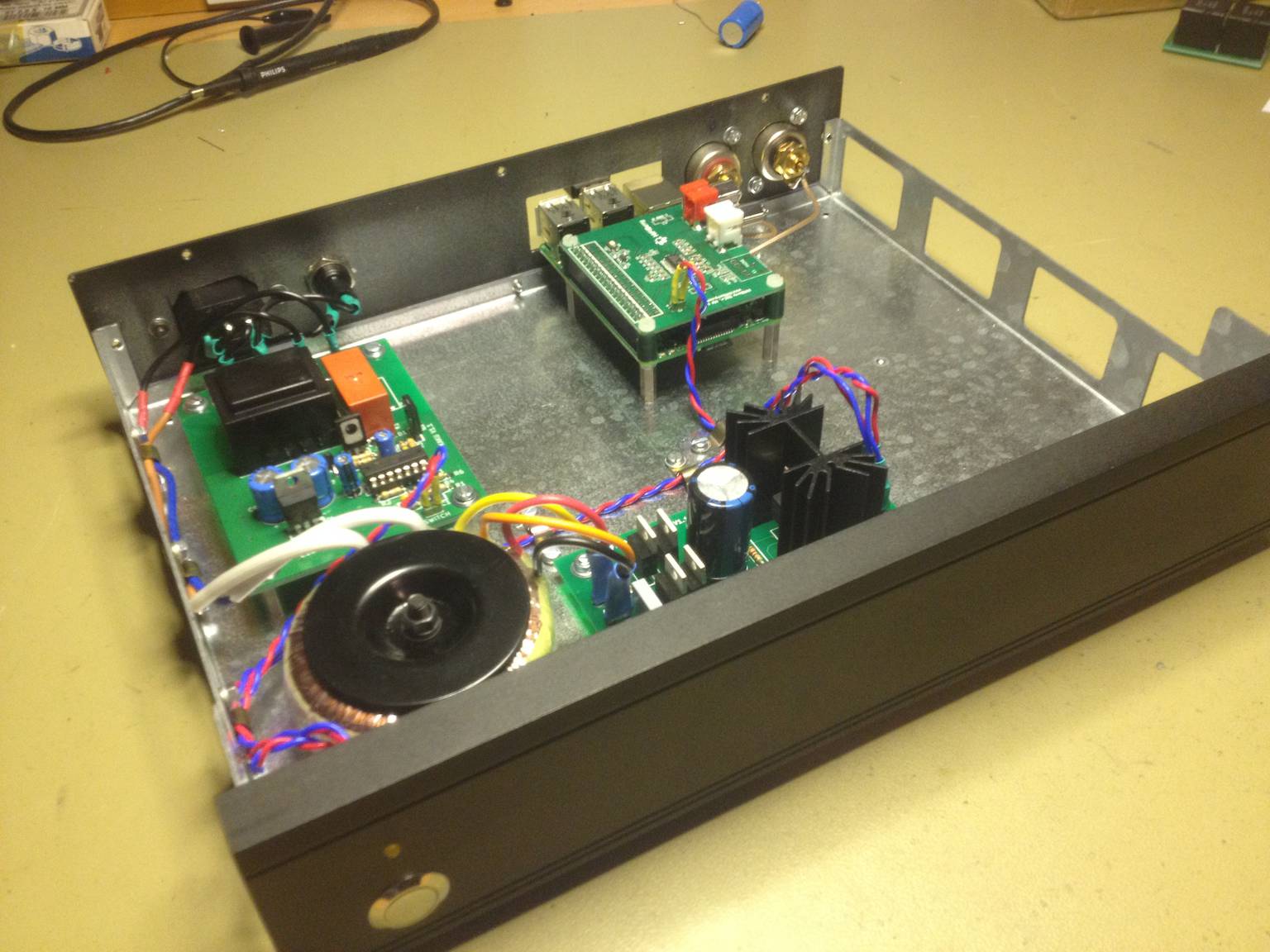

Even testen of het koelblokje groot genoeg is (AC in 9V, LM317 regulator).

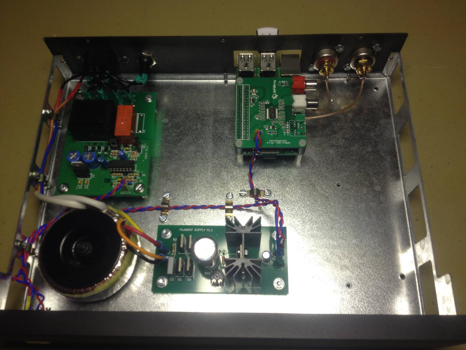

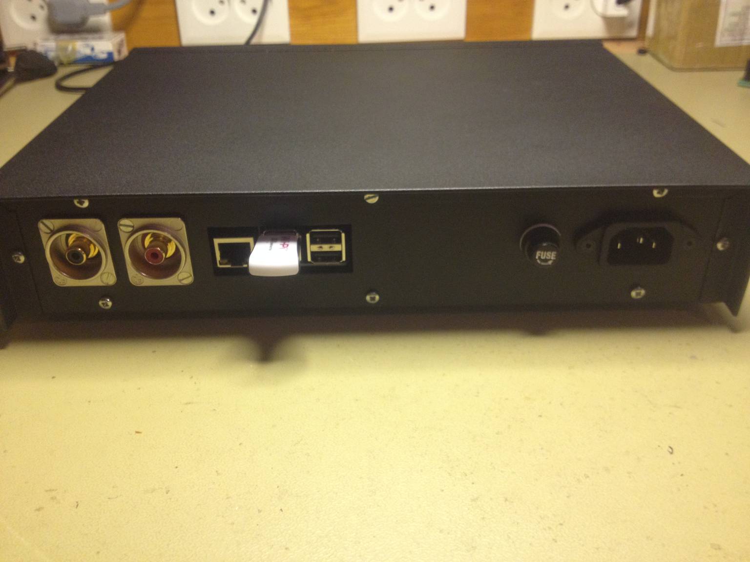

Kaku erbij, kastje eromheen, en nu ook streamen in de hobbyruimte. LMS op de NAS, Squeezebox in de woonkamer, Picoreplayer op de Pi. Heb de Pi zo ingebouwd dat ik nog bij de HDMI kan en andere interfaces indien nodig. Kast had ik nog staan en is wat aan de ruimte kant, maar er is nu wel uitbreiding mogelijk voor bv een keer een andere dac.

Ziet er goed uit dat kastje.
(De rest ook natuurlijk)
Berichten: 4228
Re: Streamen met Raspberry Pi en Odroid van MP3 tot DSD
Berichtdoor Zweitse » wo 17 dec 2014, 22:32
Ziet er goed uit Barry. Heb je de Nutrik RCA aangesloten via header K3?
Berichten: 11709
Berichtdoor hannesie » wo 17 dec 2014, 22:54
Netjes, en waar ik mij iedere keer over verbaas dat mensen die Neutriks dan aan de buitenzijde monteren. :lol:
Als je het vanaf de binnenzijde monteert ziet het er veel netter uit.
Dat geld dan ook nog vaak voor de net entree. :sure:
Maar waar het om gaat is natuurlijk is dat het allemaal goed werkt.
Ik zal ook nog even een aanvulling doen op de Odroid, geeft wat specifieke problemen.

Berichtdoor Barry2001 » do 18 dec 2014, 0:21
@ Zweitse: De uitgang zit direkt onder de connectoren gesoldeerd, wat inderdaad overeenkomt met de verbinding op de header.
@ Hans: Dit is geen Schaeffer he, en een cnc freesbank heb ik ook helaas niet, gewoon met de handvijl. Erachter monteren kan wel, maar dan moeten de uitsparingen 1000% strak anders is het geen porum. Heb jij zelf vast ook nog nooit gedaan :mrgreen:

Berichtdoor hannesie » do 18 dec 2014, 0:40
Je krijgt gelijk,...............solly,. #-o :oops: , ik meende dat het met zo een trekpons of iets dergelijks was gedaan.
Jullie buizen mannen hebben toch vaak dat soort gereedschap voor de uitsparingen in het bovenblad/frame?

Berichtdoor Barry2001 » do 18 dec 2014, 8:06
No need for that Hans :D Al lang mooi dat je zoveel tijd en moeite in dit topic steekt. Trekpons zou kunnen maar heb deze maat niet, ik koop er nog wel eens 1 maar speciaal hiervoor is ook weer zowat, en met een getrapte boor gaat het niet omdat het staal is, die is alleen voor alu geschikt. Dus dan maar een gat boren en uitvijlen, vandaar.
Ach, en verder is het allemaal spul dat ik nog had liggen, die Neutriks zijn dacht ik ook wel in het zwart te krijgen, enz.

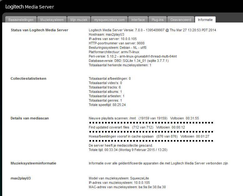

Hans ik zie dat de C1 er ongeveer 40 min over deed om je muziek te scannen,was de U3 veel sneller?
M.a.w. is de C1 net zo goed als server te gebruiken en is de U3 dan een beetje over de top? afgezien dat het wel lekker vlot loopt..... :mrgreen:
Een besparing van grofweg 26 euro op de server C1 + RPI als speler valt er dan te halen, toch best wel veel. Als het net zo vlot afspeelt/reageert op afstandbediening als de U3?
Ik weet dat ik wel heel snel reageer,test nog even verder :goedzo:
Aan de andere kant ben ik nog steeds erg tevreden met mijn U3/RPI/Hifiberry Digi,,,,,,,squeezeplug en PicorePlayer. :wink:
Berichten: 11709
Berichtdoor hannesie » ma 09 feb 2015, 14:12
Ik heb eens even lekker doorgeworsteld met de 2 Odroids, en de U3 ook maar eens op een schone nieuwe gelijke opzet getrakteerd met NFS4 als communicatie met de bestanden op de server.
Op deze wijze is er dan wel een eerlijk vergelijk te maken, en dan tevens de plaats en voeding/ netwerkkabel van de 2 gelijk gehad.
Nu dus een scan in 33:34 :mrgreen:
Het verschil is dus voor de totale opzet 6 minuten en 89 sec. sneller voor de U3.
De C1 heeft dan de eMMC als snel geheugen en maakt dan samen met 1 Gb werkgeheugen het verschil, maar vergis je niet te zeer op de besparing, want het eMMC kost met 16 Gb wel bijna € 40, en is dus eigenlijk duurder met het totaal pakket.
Ik kan eens zien of ik dat nog kan doen met een microSD Card en Class 10 16 Gb op de C1.
