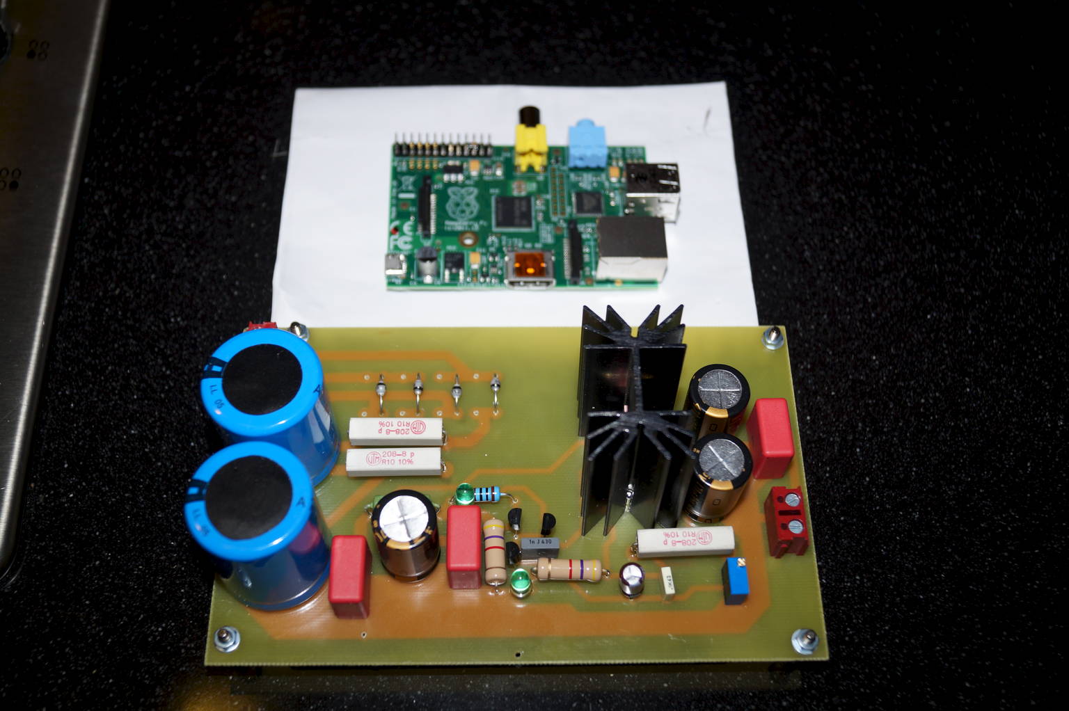

Vandaag de voeding voor de RPI gemaakt................ :mrgreen:
Berichten: 12602
Re: Squeezebox opvolger maken
Berichtdoor hannesie » do 09 jan 2014, 21:20
Dat is een stroomgemaal in verhouding tot de Raspberry. :lol:

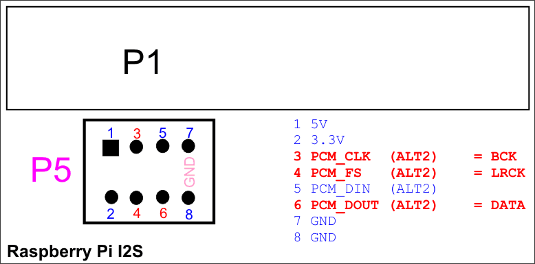

Ik weet dat de mannen van RPI adviseren (dwingend vanwege garantie) om via de USB de voeding aan te sluiten, maar als ik het goed begreep zou het ook via de pinheader kunnen. Dan bypass je enkel de Polyfuse op de RPi…..
Berichten: 5051
Berichtdoor democles » do 09 jan 2014, 22:30
Via deze.......?
Pin 1 en 7/8

democles schreef:Via deze.......?
Hier had ik dat gelezen.
http://www.raspberrypi.org/phpBB3/viewt ... 44&t=55645

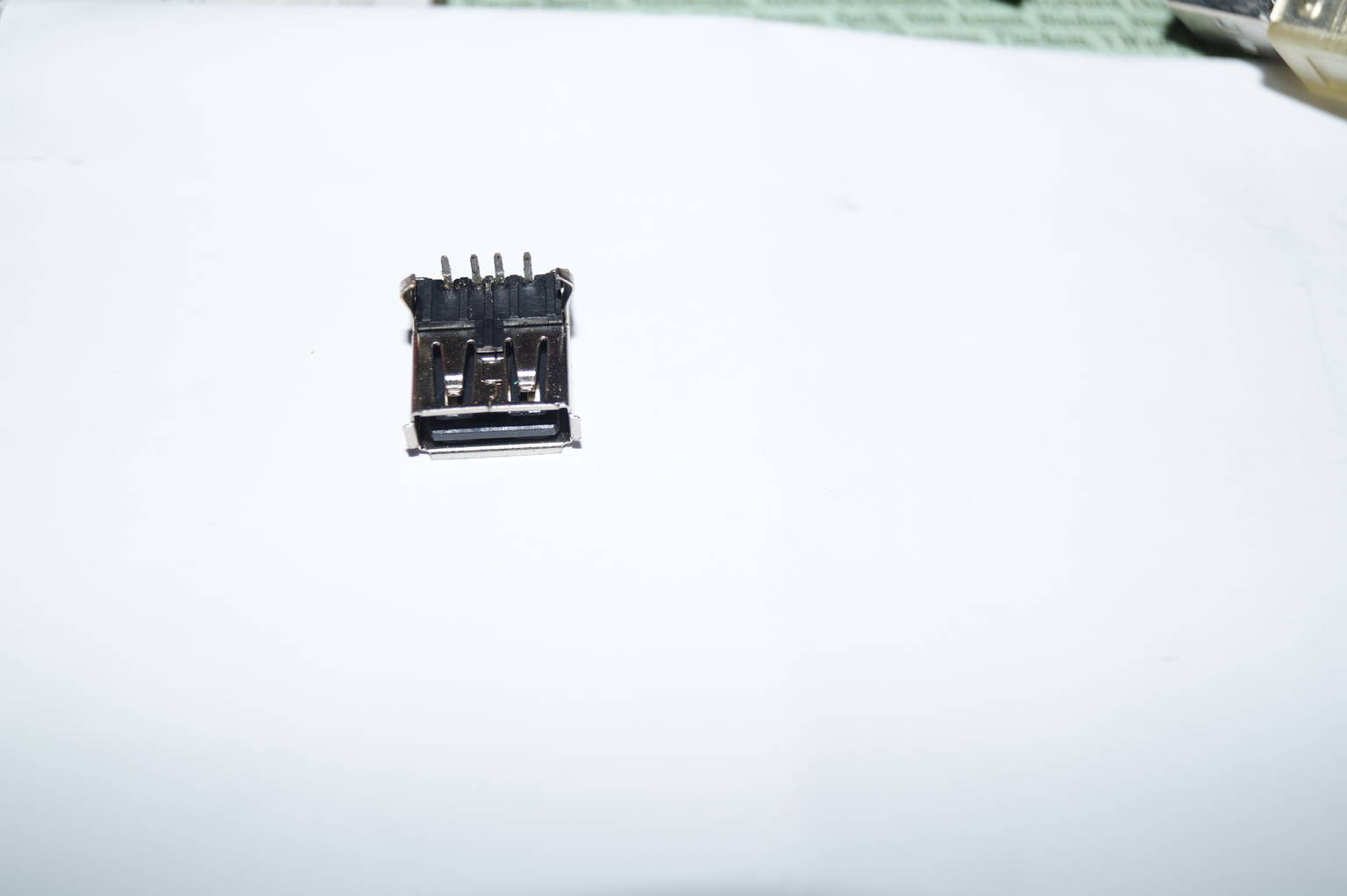

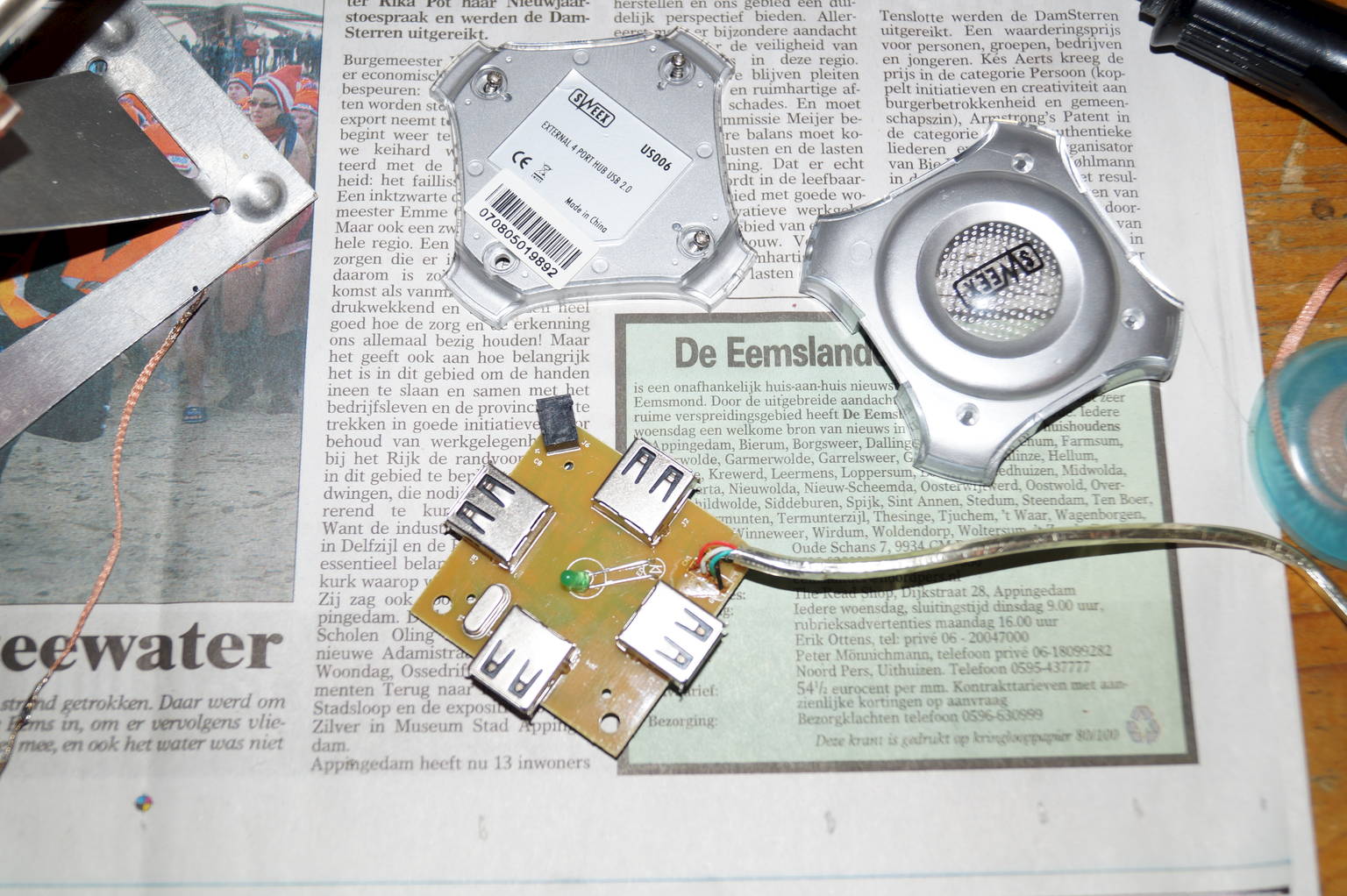

en het laatste stukje om de dunne kabel van de OTG-USB te doen is behoorlijk wat fragieler. Ik heb er direct maar wat krimpkous om gedaan om de boel wat te beschermen en verstevigen want de draadjes zijn 0,5 mm voor naar een dusdanig kleine stekkerbus.
Heb er een oplossing voor gevonden.............. :mrgreen:
Had nog een oude USB hup liggen[ van de action geloof ik],daar een contra uitgesoldeerd. :!:
Deze monteer ik dan op mijn voeding en verbind ik met een USB naar micro USB kabel naar de RPI.
Geen geklooi met kleine kabeltjes. :wink:

De USB hub heeft toch een aansluiting voor een externe voeding?
Waarom er dan nog een op maken?
Berichten: 5051
Berichtdoor democles » vr 10 jan 2014, 23:46
Wilde deze voeding gebruiken en niet zo,n stopcontact dingetje.
Gewoon effe proberen.......... :mrgreen:

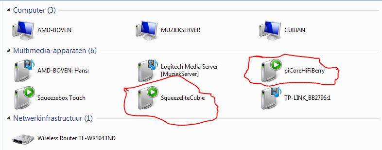

Ik heb inmiddels de combinatie van het Cubieboard met de AF-DAC 2013, ook al weer oude spullen( :rofl: ), beneden aan de praat, en speelt dus ook verschrikkelijk lekker via USB uit.
Dit was een wat moeilijkere opzet, maar met behulp van de Cubian distro (Debian ondersteund dit niet helemaal)en het toevoegen van het Squeezelite programma en Music Player deamon nu toch ook naar het Nandgeheugen geschreven, zodat er geen microSD kaartje nodig is, en nu eens kijken of ik er een SATA schijf aan kan hangen, tenslotte heb ik die aansluiting op het boardje.
Ik heb nu geen 2,5 Sata schijfje liggen, moet ik eens gaan zoeken, en dan zien dat dat er ook aan komt te hangen. Met het schijfje heb ik dan een zelfstandige unit/muziekspeler, zonder aanvullende NAS e.d.
Ik heb nu van het SD kaartje een image gemaakt, als mensen zich de moeite willen besparen van het configureren. :mrgreen:
Cubian, met Webadmin, Squeezelite, MPD, Samba, en CIFS en NFS geïnstalleerd en je hebt een lopend geheel met een mogelijkheid voor nog een uitbreiding voor infrarood bedienen, of net als ik met het tablet via het netwerk. S/P DIF uit moet ook te doen zijn nog niet geprobeerd.
De PicorePlayer (1.10) is zoal ik nu ontdekte direct klaar voor de opzet met de RPI met de HiFiBerry, en als je er een ander iets aan wilt hangen via USB moet je dus nog wel even via menu en regeltjes de instellingen wijzigen/aanpassen.

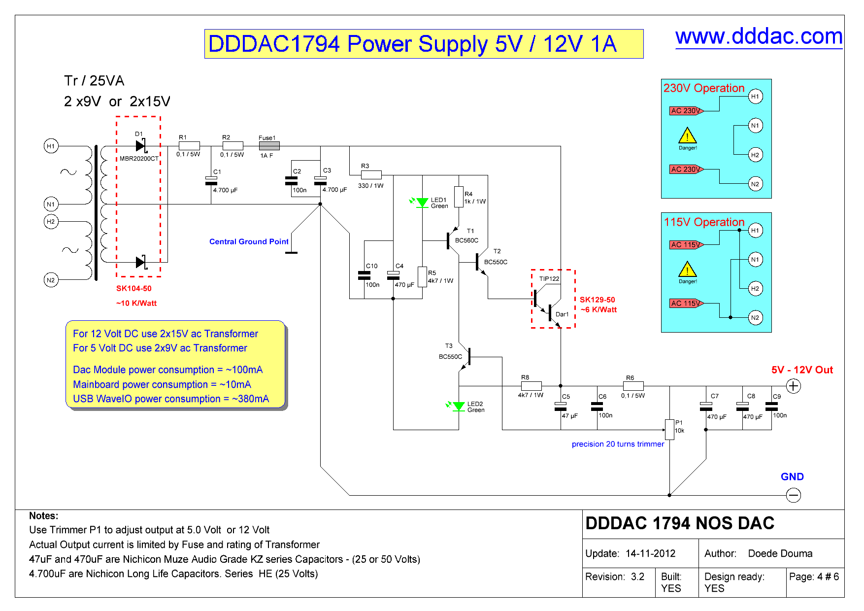

Is de opzet wel zo dat hij voldoende stroom kan leveren?
Ik keek naar het schema 1 A?
Hans
Berichten: 5051
Berichtdoor democles » za 11 jan 2014, 0:00
In de ontwerptekst is ie voor 1A begrenst enkel door de zekering in het schema.[zie tekst onderin het schema]
Heb de zekering weggelaten in de opbouw,de boel zal wel wat verder kunnen oplopen 1200mV als ik me niet vergis,voor de RPI.
De trafo die dit alles voed levert zo wie zo 2A.

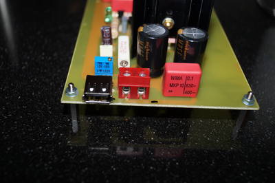

Berichtdoor democles » zo 12 jan 2014, 20:37
USB aansluiting, voeding gemonteerd........ :mrgreen:
