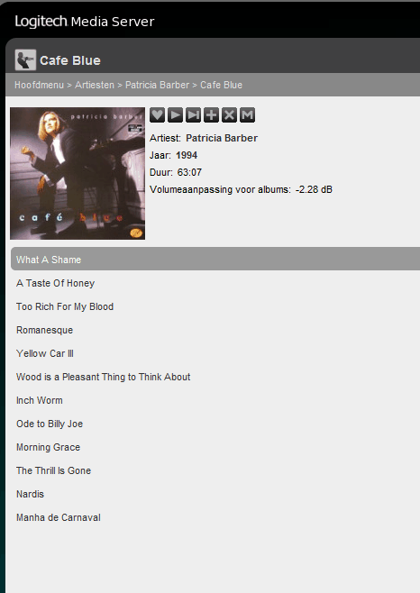

ik heb een "issue" met .cue bestanden icm 1 FLAC waar meerdere nummers in staan: soms snapt sbs het wel (geeft dus netjes de individuele liedjes weer), maar soms ook weer niet. maar als ik de .cue open in VLC gaat t gewoon goed. Hier de voorbeelden:
deze gaat goed:

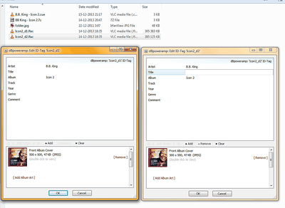

en deze gaat dus niet goed:

Het grootste verschil lijkt te zijn dat de CUE-file met B.B. King niet 1 maar 2 geluidsbestanden met meerdere tracks bevat. Al geprobeerd of 2 afzonderlijke lijsten met track 1 t/m 12 of met track 13 t/m 24 wel afspelen?
Berichten: 23733
Re: het grote squeezebox vragen topic
Berichtdoor Henkjan » ma 16 dec 2013, 22:15
Marp schreef:Het grootste verschil lijkt te zijn dat de CUE-file met B.B. King niet 1 maar 2 geluidsbestanden met meerdere tracks bevat. Al geprobeerd of 2 afzonderlijke lijsten met track 1 t/m 12 of met track 13 t/m 24 wel afspelen?
nog niet. btw t speelt wel, maar ik zie de individuele nummers niet in sb

ben ondertussen wat aan t lezen op t slimdevices forum, en t ziet er niet goed uit.. veel bugs en onduidelijk gedrag rondom .cue bestanden, o.a. lees ik dit
If you are ripping to separate .wavs for each track, then you will have a problem because the scan skips over cues that list multiple audio files.
If you insist on using a cue sheet with multiple files, and are running on Linux - or from the Perl source under Windows - you can try editing CUE.pm and comment out the lines immediately following the comment "# Bug 5735, skip cue sheets with multiple FILE entries". But I don't think it's a good idea.
