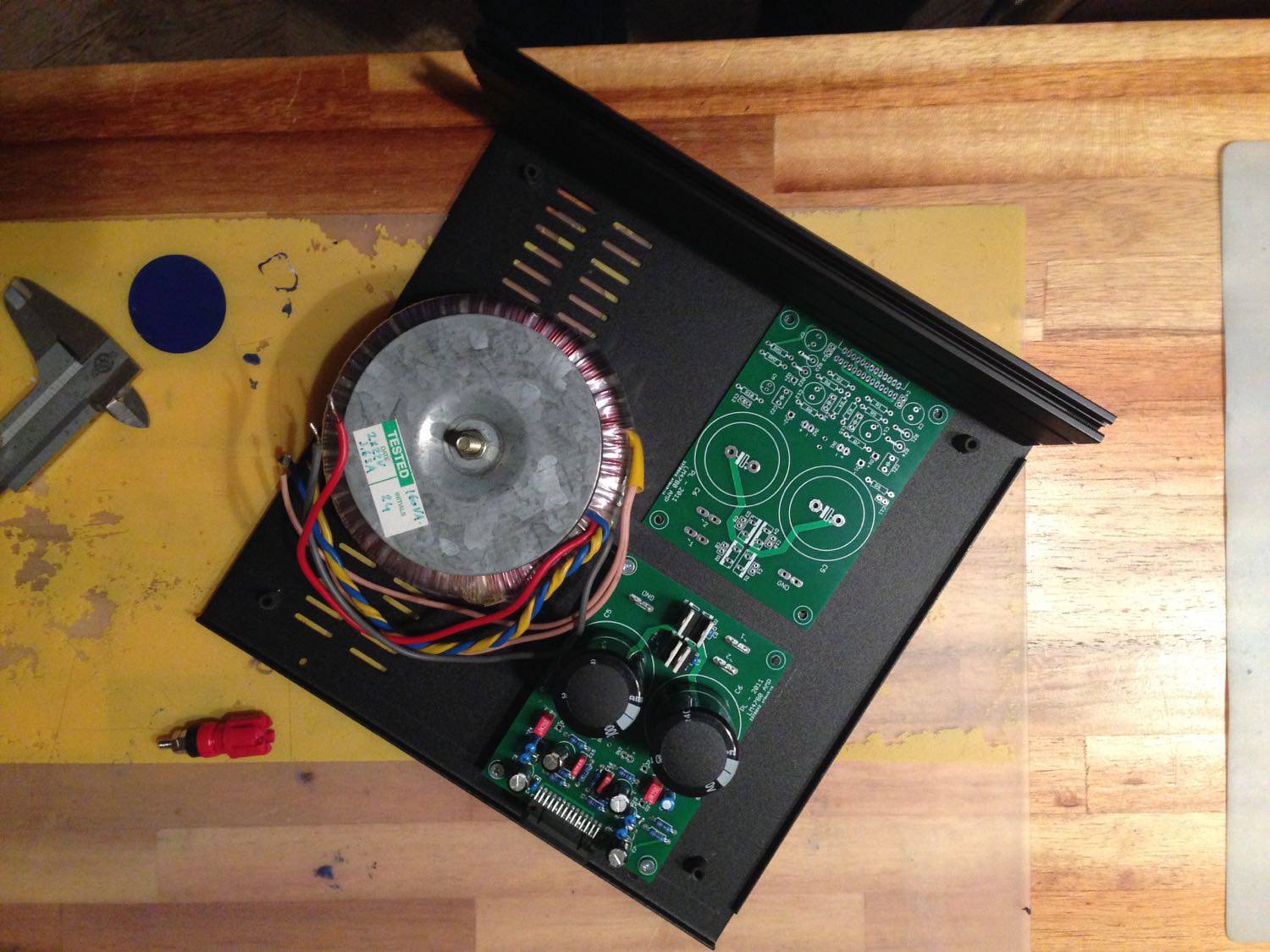

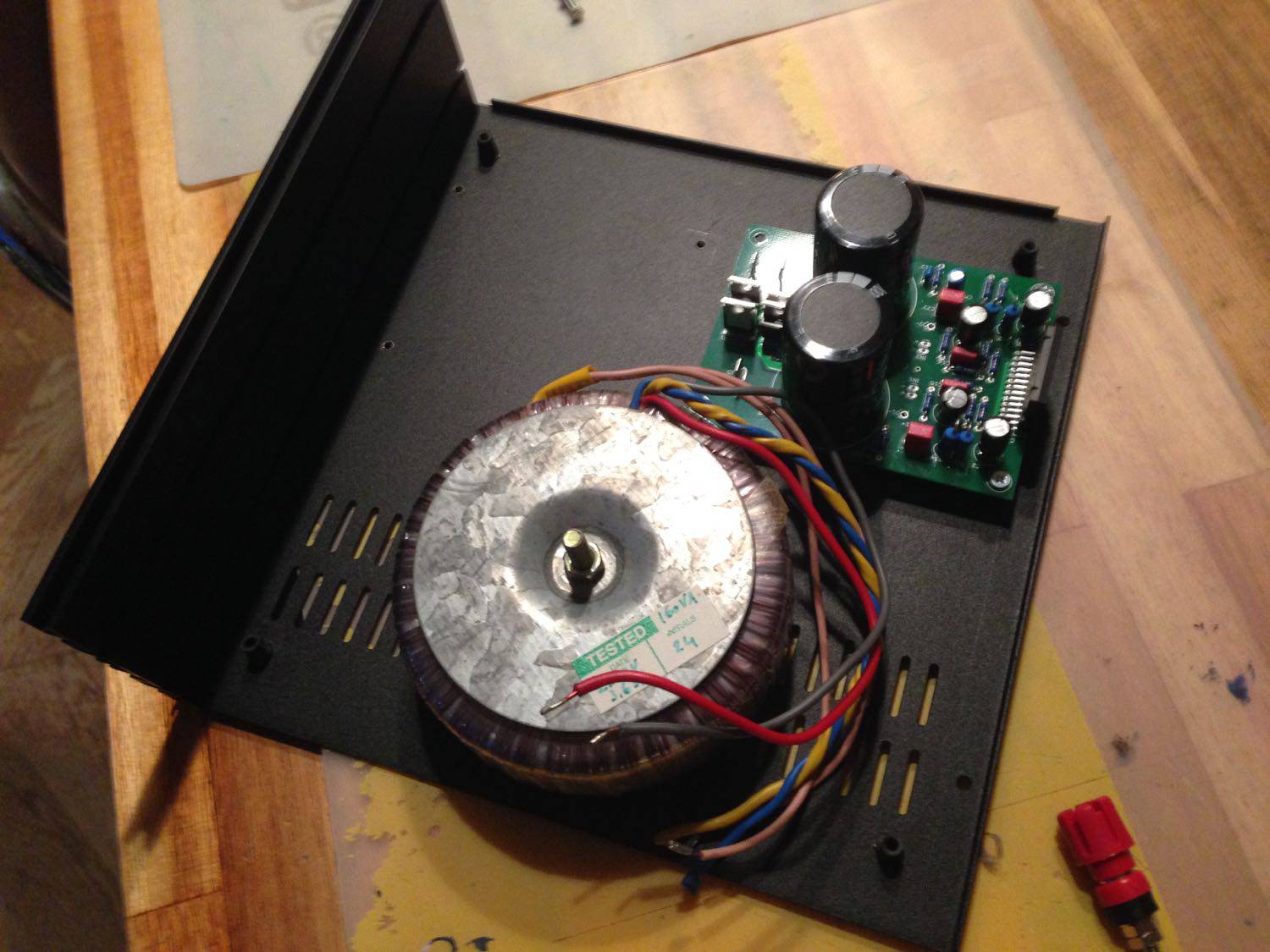

Omdat ik het geklooi met een oude geïntegreerde versterker zat was en de print van Knuisje al weer lang had liggen heb ik in een onbewaakt ogenblik een nieuwe (meet)versterker met de LM4780 gebouwd. Dat ging echt in een vloek en een zucht zeg!
Wat basisingrediënten, opgebouwd printje, Marktplaats-ringkern en HiFi2000-Galaxy-kastje...
In het kastje is nog ruimte om een tweede versterker te plaatsen. Als het ooit nodig blijkt kan ik twee keer twee 4780's parallel schakelen voor meer stroomreserve. Als...

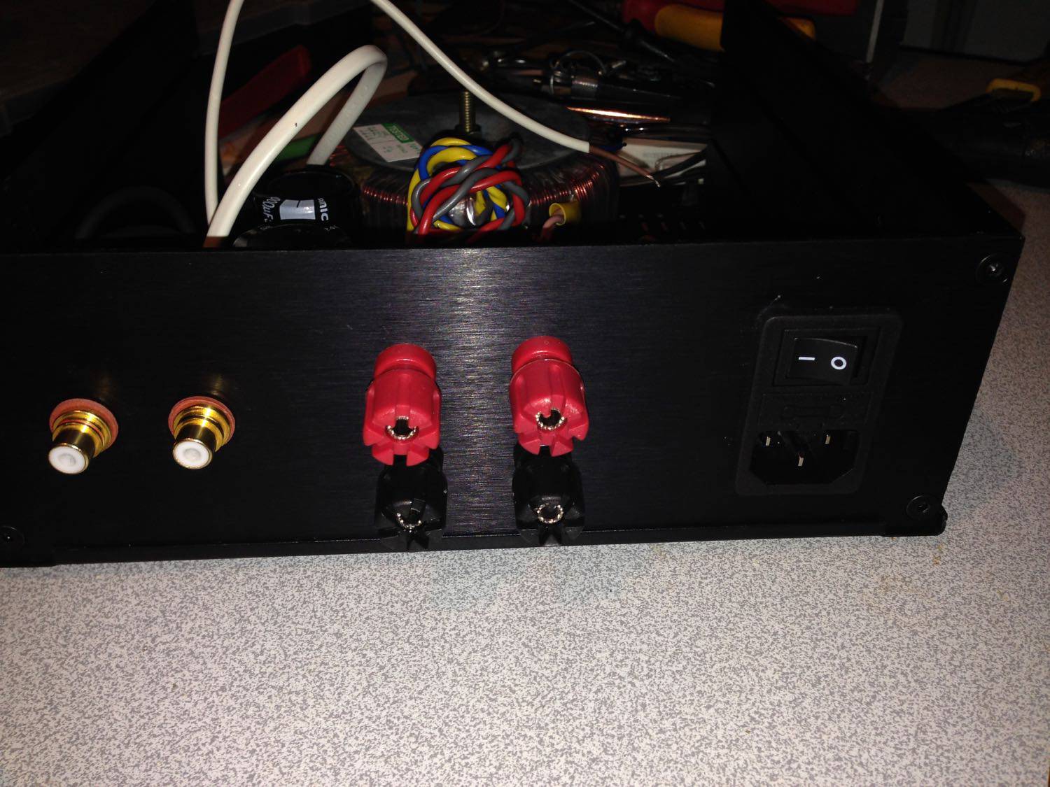

Achterzijde. Instrumentklemmen met ruimte om tot 6mm2 vast te draaien. RCA-delen geïsoleerd gemonteerd (uiteraard).

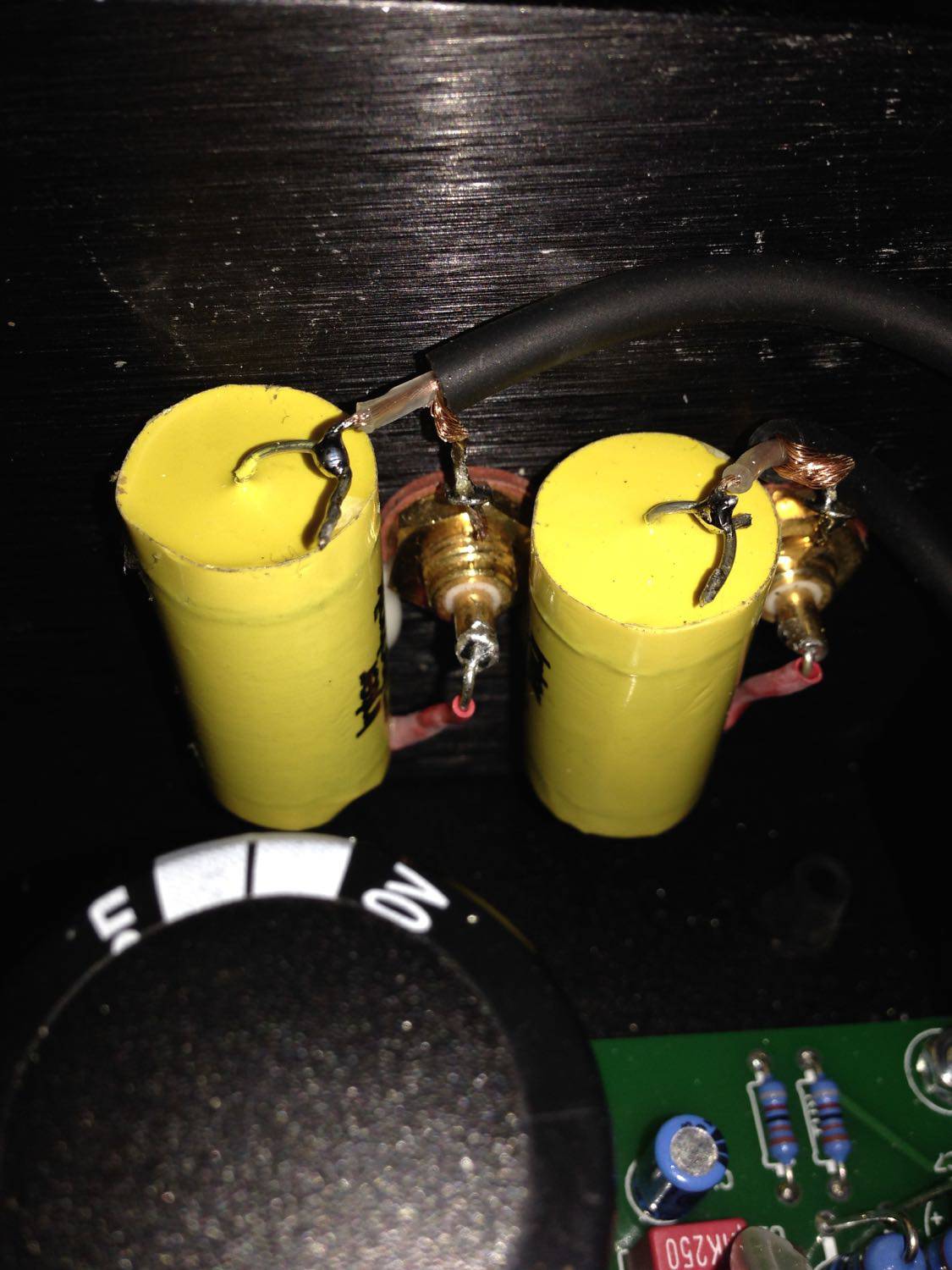

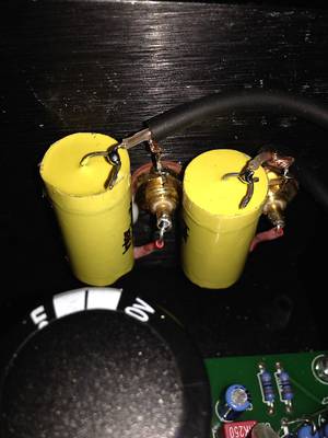

Ik hou niet zo van DC-koppeling. Met 3µ3 uit de onderdelenbak ligt de kantelfrequentie bij 1Hz, dat is bijna 0Hz :mrgreen: . Gewoon MKP is goed zat.
