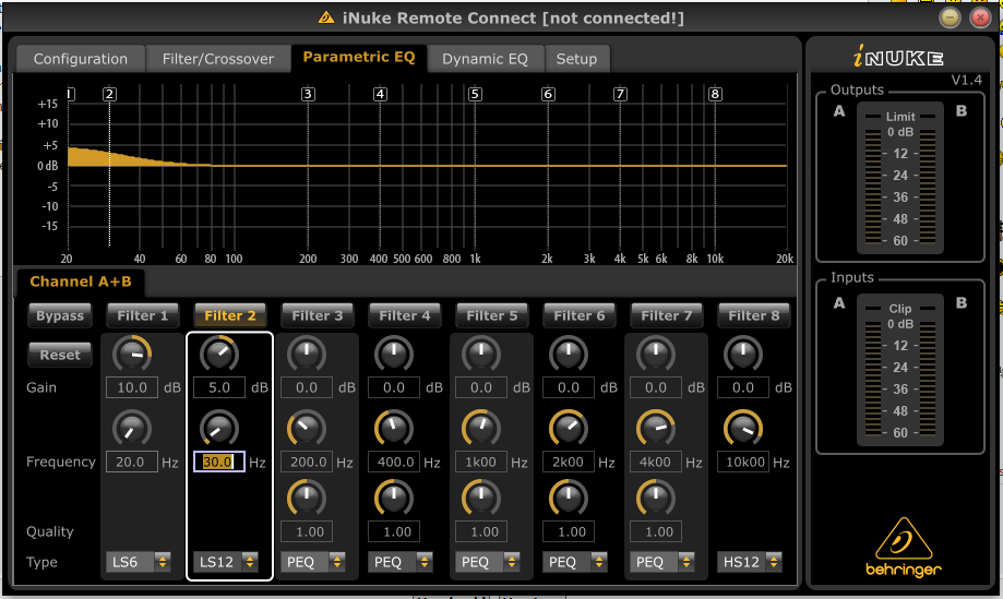

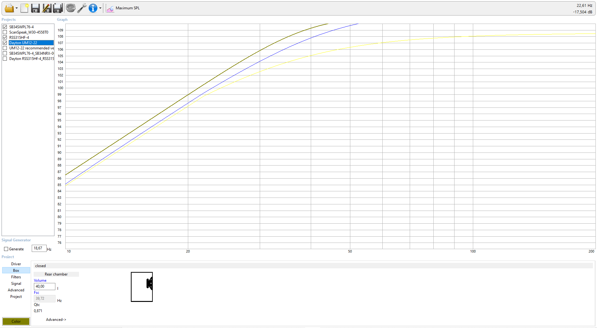

Re: DSP Processors / Crossovers
Berichtdoor rho » di 27 okt 2020, 17:38
Ik probeer een idee te krijgen van hoe ik een LS6 of LS12 filter in mijn Behringer DSP (DSP in NU3000DSP en NX3000D amps) netjes kan matchen met de voorspelde curve die ik uit winISD krijg.
Praktisch gaat het hier om:
Enkele subjes gesimuleerd in winISD:
En de DSP in de Behringer amps die LS6 en LS12 filters toelaat:
In winISD kan ik een LT toepassen, maar hoe komt dit overeen met zo'n LS6 of LS12 shelve? Ik neem aan dat ik een LS moet toepassen. De versterking invers aan de afval van de woofer.
Maar moet ik een LS6 of LS12 toepassen en hoe weet ik welke frequentie ik best instel? Er valt geen Q in te stellen dus ik neem aan dat de LS6 voor 6db/oct aflopende curve (van lage naar hoge freq.) staat?
