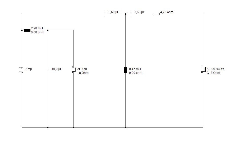

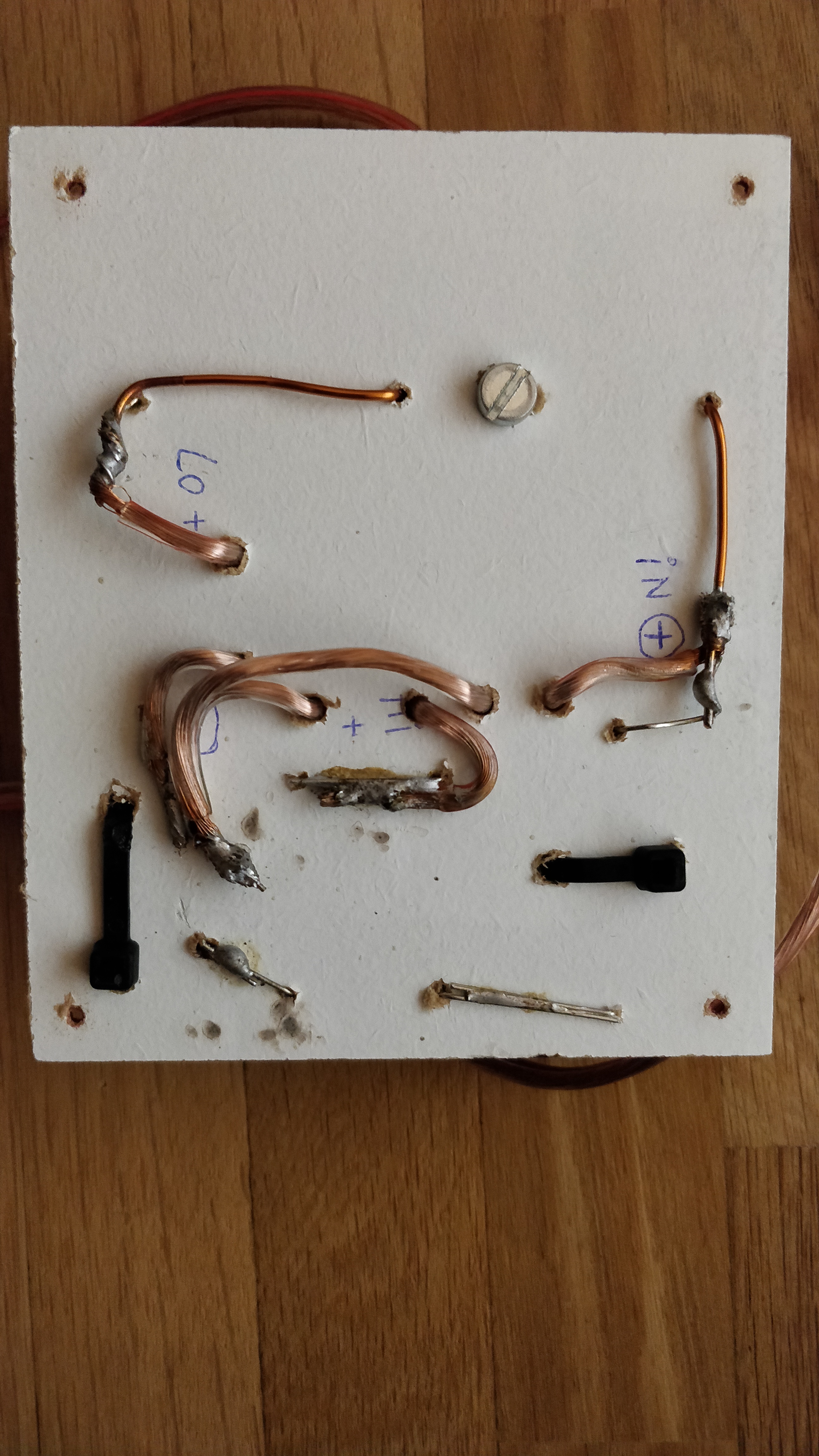

kan je t schema en foto's van de onderkant eens plaatsen?

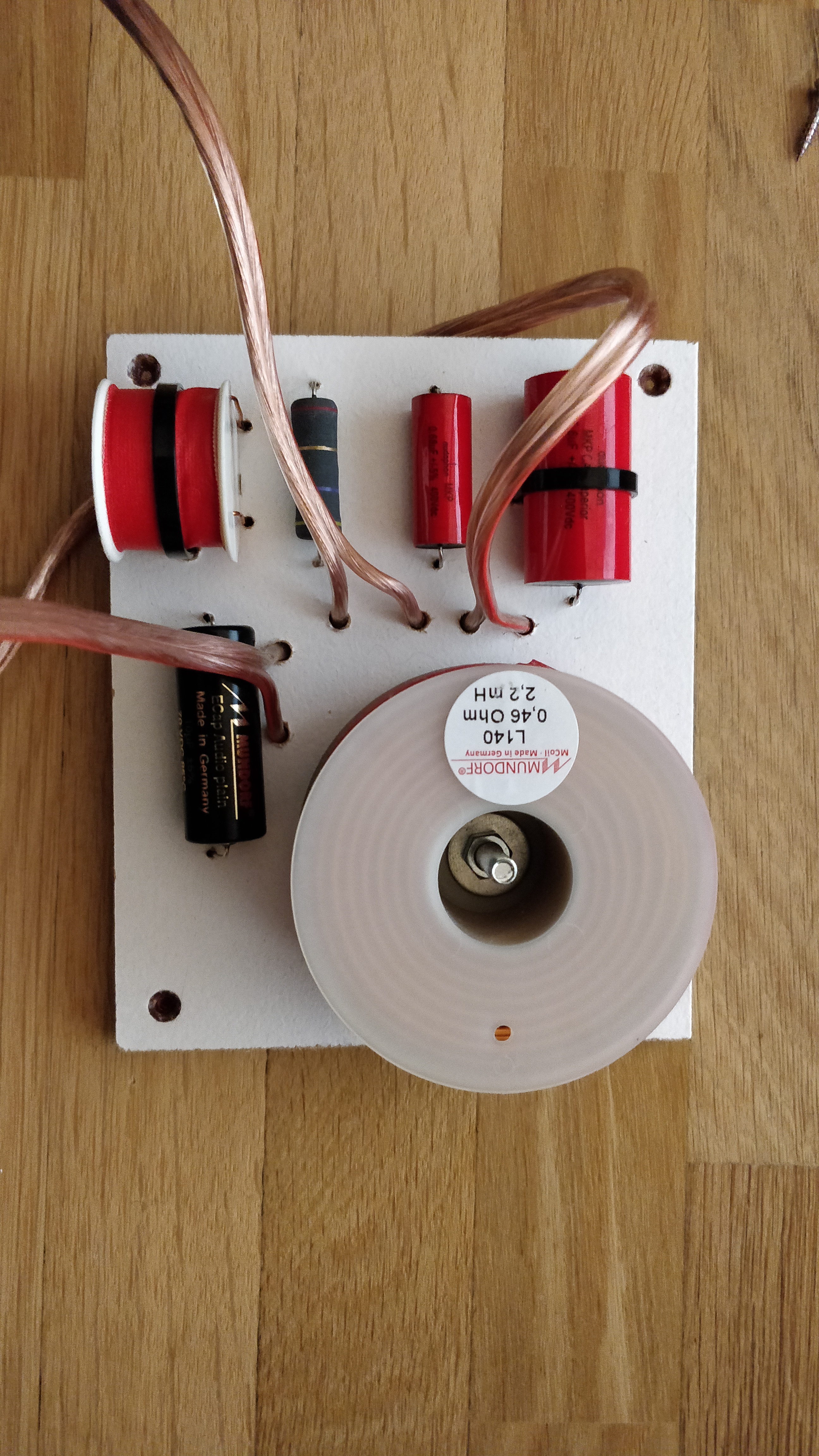

UGdp9wmU
Berichten: 9
Lid geworden op: ma 29 mar 2021, 18:45
Re: Scamo 15 gebouwd, geluid valt tegen. Hoe te troubleshooten?
Berichtdoor UGdp9wmU » ma 05 apr 2021, 1:34
Dank voor je snelle reactie! Foto's bijgevoegd. Uiteraard zijn ook mijn Aliexpress soldeerbout en mijn Aliexpress soldeerskills verdacht..
Berichten: 9243
Berichtdoor pappaleo » ma 05 apr 2021, 8:18

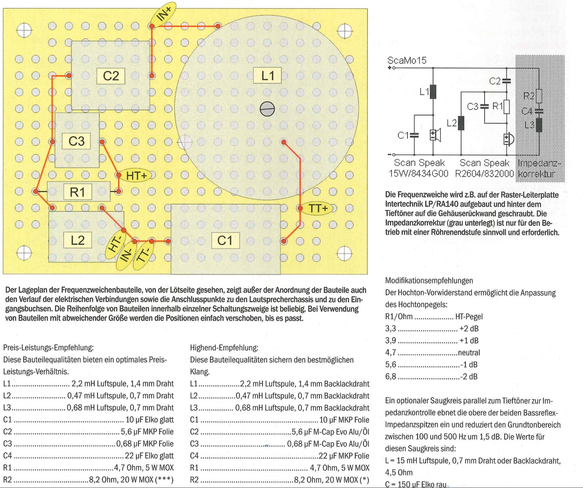

Zo te zien zit de weerstand niet goed. Hij lijkt in serie te staan met C3 in plaats van parallel er aan.
Dan daalt inderdaad het niveau van je hoog.

Mooi gebouwd in ieder geval!
Zo te zien heb je gelijk Leo! :goedzo:
Sommige solderingen verdienen ook niet de schoonheidsprijs...... 8-[

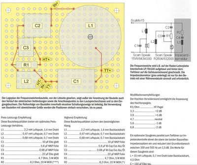

Het lijkt er op dat nu zo zit.
En zo moet het worden.
Kwestie van 1 draadje.

Leo heeft volgens mij gelijk, je bent 1 doorverbinding aan de rand van het filterbordje vergeten waardoor R1
en C3 in serie staan ipv parallel. In het geluidsfragment dat je meestuurde is het te weinig in hoog ook goed te horen.

Jullie hebben gelijk! Tijd om de soldeerbout weer te pakken en die verbinding nog te leggen. Ik zal laten weten wat het oplevert!

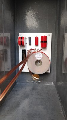

Netjes gebouwd, zien er superstrak uit. Ik heb de scamo's eens gehoord op een luisterdag, vond ze toen erg goed klinken en qua sound, zeker niet dof maar helder en open. Als het geluid dadelijk nog niet naar wens is zou je eens kunnen proberen ze wat vrijer op te stellen, die Alesis van jou zijn nearfield monitoren las ik, ik denk dat de scamo's zich beter thuis voelen op een standaard met iets meer ruimte om zich heen. Oh ja, dat boutje in de grote spoel kan het beste van RVS zijn als ik het goed heb. Succes.

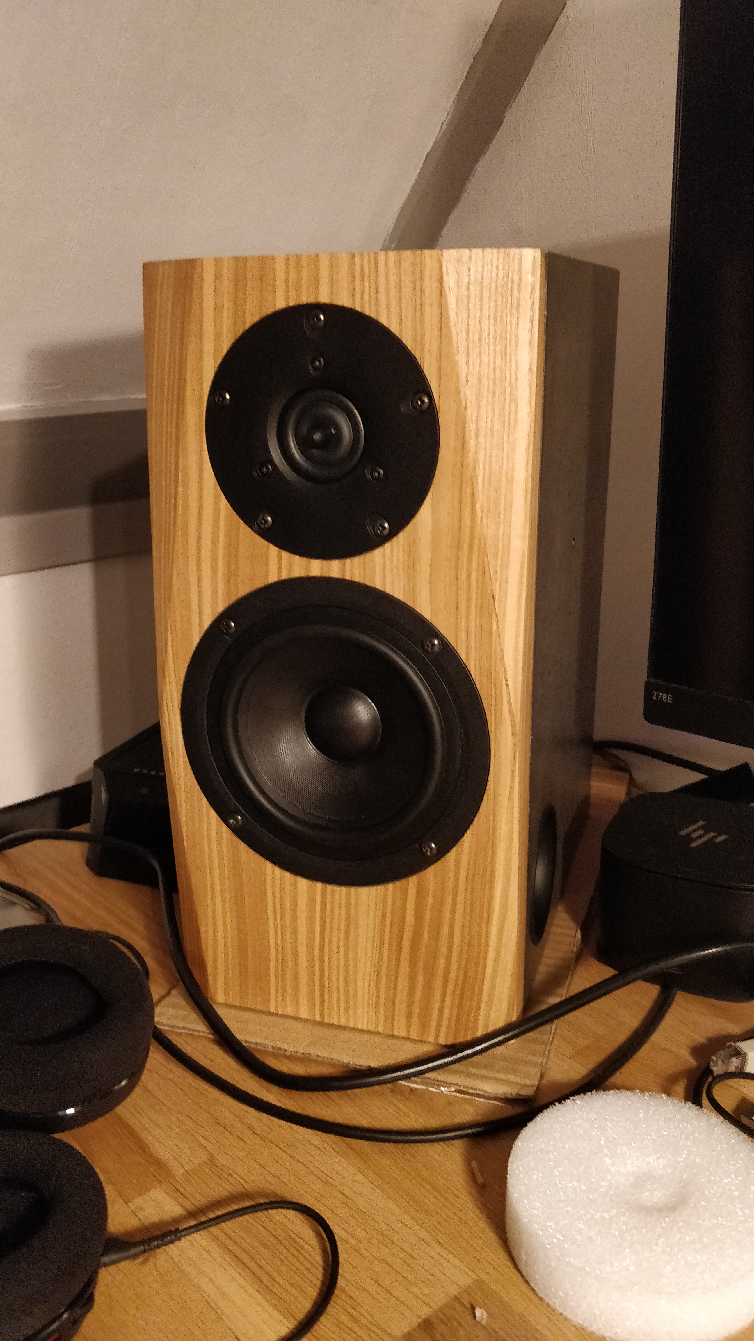

Dat boutje in de spoel had ik inderdaad zelf ook al bedacht en ik heb het omgedraaid en ingekort. Enkel de kop zit nu nog in de spoel. Geen idee hoe groot de invloed daarvan was..
Maar wat een verschil! Nu het filter klopt klinken ze geweldig :D! Laag is niet meer rommelig maar gewoon strak, hoog is mooi helder en goed in balans. En veel meer definitie in het midden dan de Alesis, die leggen het nu echt af tegen deze. Heel blij! Dank jullie wel voor het zo snel spotten van mijn fout in het filter.
