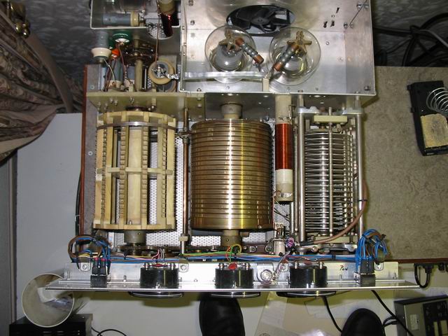

Er zijn op Hoog frequenties ( mhz ) zat voorbeelden
De simpelste is de spoel met spatie in drukken zodat de spatie kleiner wordt Neemt de zelfinductie toe
Andere is een ferriet staaf er in schuiven door er een stukje schroefdraad aan te lijmen
De moer in een beugeltje erin is meer inductie en er uit is minder inductie
Er zijn zelfs in ghz gebruik stappenmotoren voor gemaakt welke een filter
Deze hebben een holle as met schroefdraad
De precieze werking weet ik niet goed meer het goede nieuws is dat ik zo,n stappenmotor met M5 linkse draad er in en ook het draadeind
Daar kun je een ferriet staaf aan lijmen
Als je er mee wilt experimenteren, dan stuur je maar een pb
Verder werd ook rolspoelen gebruikt Ook weer een lucht spoel waar een wieltje op loopt als een contact
Ook rolspoelen van bandkoper welke af en opgewikkeld werden
Het niet gebruikte deel werd op een trommel gewikkeld ca 15cm diam en 20-25 cm lang
in het deel met de wikkelingen zaten ook stukken ferriet gezien welke de zelfinductie verhogen
Dit is allemaal in de range van 1 tot 50 uH
Maar een dikke ferriet staaf in een meerlaags spoel is het best mogelijk dat je in mH wat kan regelen
En een ferriet staaf gaat niet in de verzadiging
Overigens met een messing staaf er in kan je de inductie verlagen
Hoop dat je hier iets aan hebt :D
