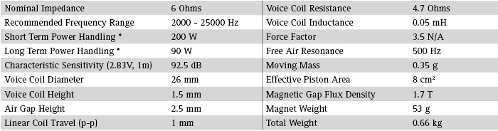

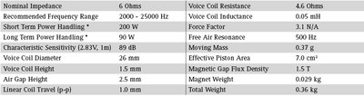

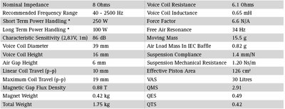

Het gaat om de seas excel W18E001 woofer en de tweeter T25CF-002.
De specificaties van deze drivers zijn niet helemaal gelijk aan die van mij (W18NX001 en T29CF001)
Nu kan ik best wel een kastje in elkaar prutsen, maar een filter aanpassen kan ik zeer waarschijnlijk niet zonder hulp.
Mijn vraag is: zijn er grote aanpassingen nodig om het schema van mijn huidige filter geschikt te maken voor de W18E001 en de T25CF-002 ? en zo ja welke??
