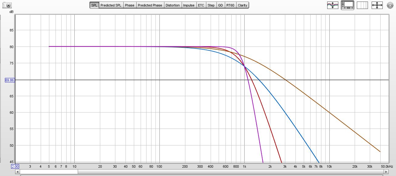

Hier een voorbeeld van de verschillen tussen verschillende orde's reference targets op 1khz (1e orde/6dB, 2e orde/12dB, 4e orde/24dB en 8e orde/48dB). Zowel hoogdoorlaat als laagdoorlaat.
Satefan

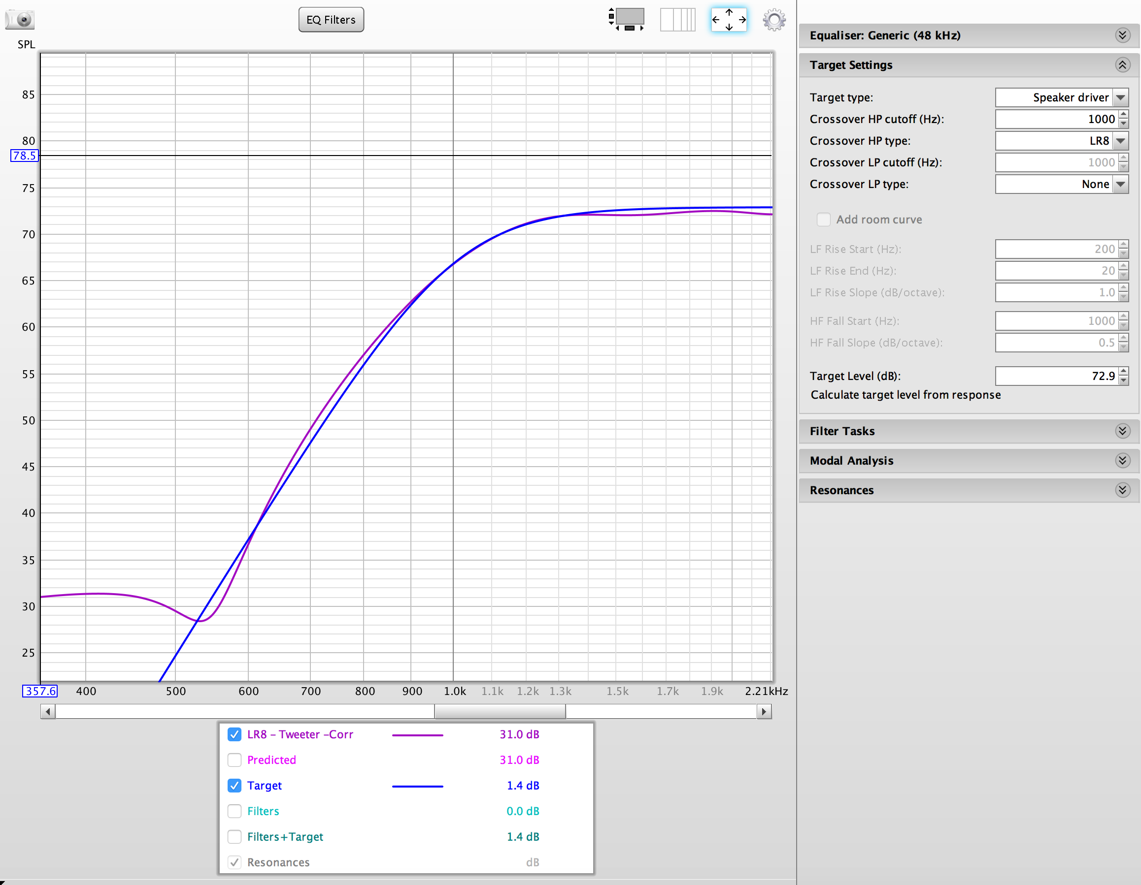

Hier een voorbeeld van de toepassing. Het is op zich niets bijzonders, maar het maakt het voor mij iets makkelijker om de target curve tijdens het meten/aanpassen van het filter goed te benaderen. De akoestische meting van de tweeter (bruine lijn) volgt behoorlijk goed de template/target curve van 24dB LW op 1KHZ (blauwe lijn) die ik in REW geïmporteerd heb. De tweeter-lijn is zonder smoothing in REW.
Er zitten eigenlijk maar 2 3 correcties in het digitale filter. Het hoog loopt wat op, dus vanaf 2khz richt ik m weer naar beneden met een shelf en op 16.5khz zit een bultje dat ik iets plat sla met een notch. Niet dat ik daar nog iets van hoor. :rofl:
Edit: De hoogdoorlaat in het digitale filter is een 2e orde Linkwitz (Q0.707). Er zit ook een asymmetrische shelf in om de tweeter-oploop iets te corrigeren.
Hier hoef ik niets meer aan te doen. Er zit op 1800hz en 3khz een dipje en een bultje. Bij mn volgende kast heb ik een wat grotere radius aan de rand zitten, dan zou de 1800hz dip er wat netter uit kunnen zien.

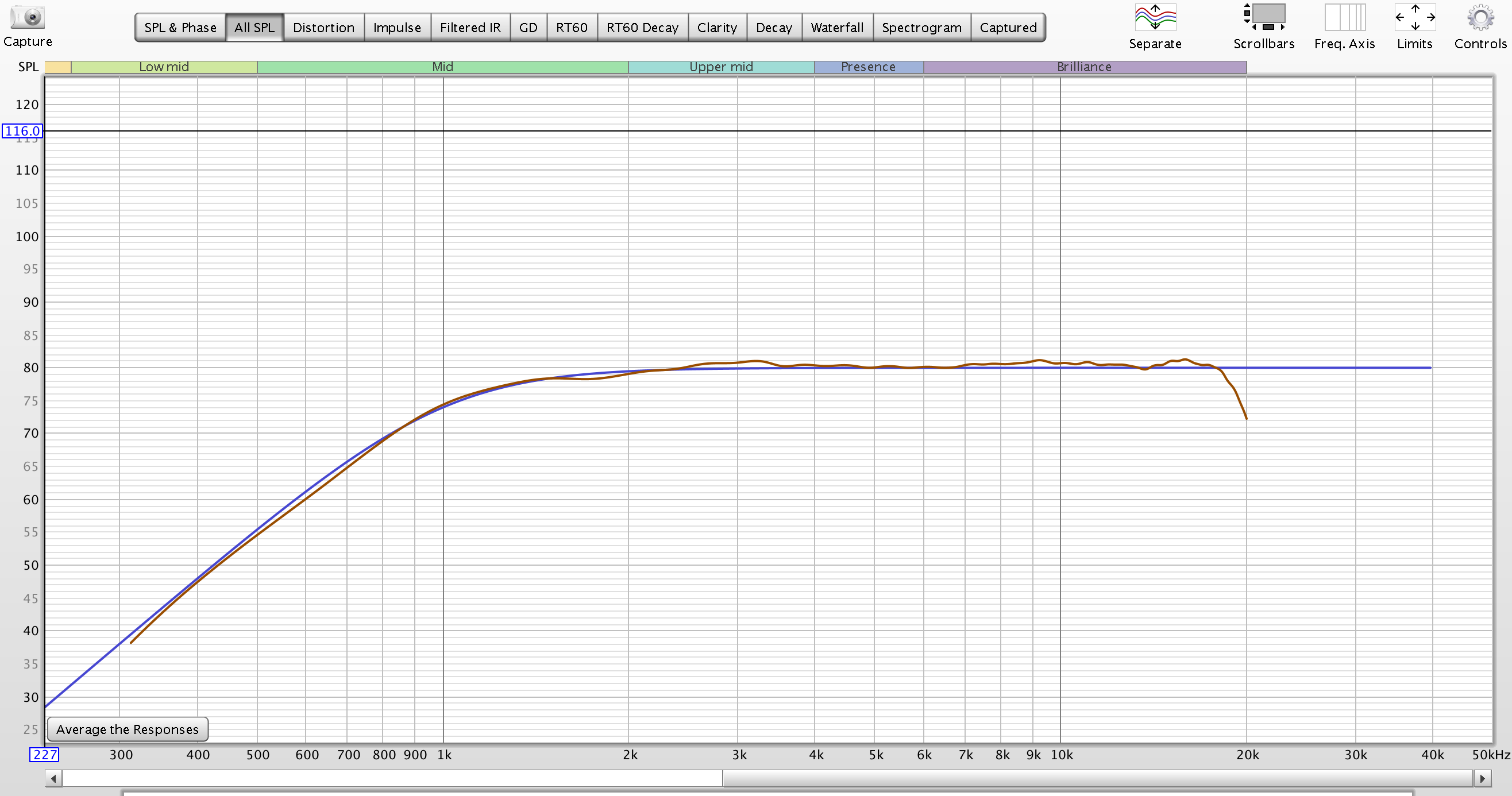

Hetl doel is de LR24 hoogdoorlaat zo goed mogelijk te benaderen. Door de grotere radius is de diffractie lager dan bij de vorige kast. De groene lijn is weer de ideale curve, bepaalt met VirtuixCad. De blauwe lijn is de akoestische response, gemeten met REW en de Umik microfoon.
Dit is zeer netjes en ben ik erg over te spreken.

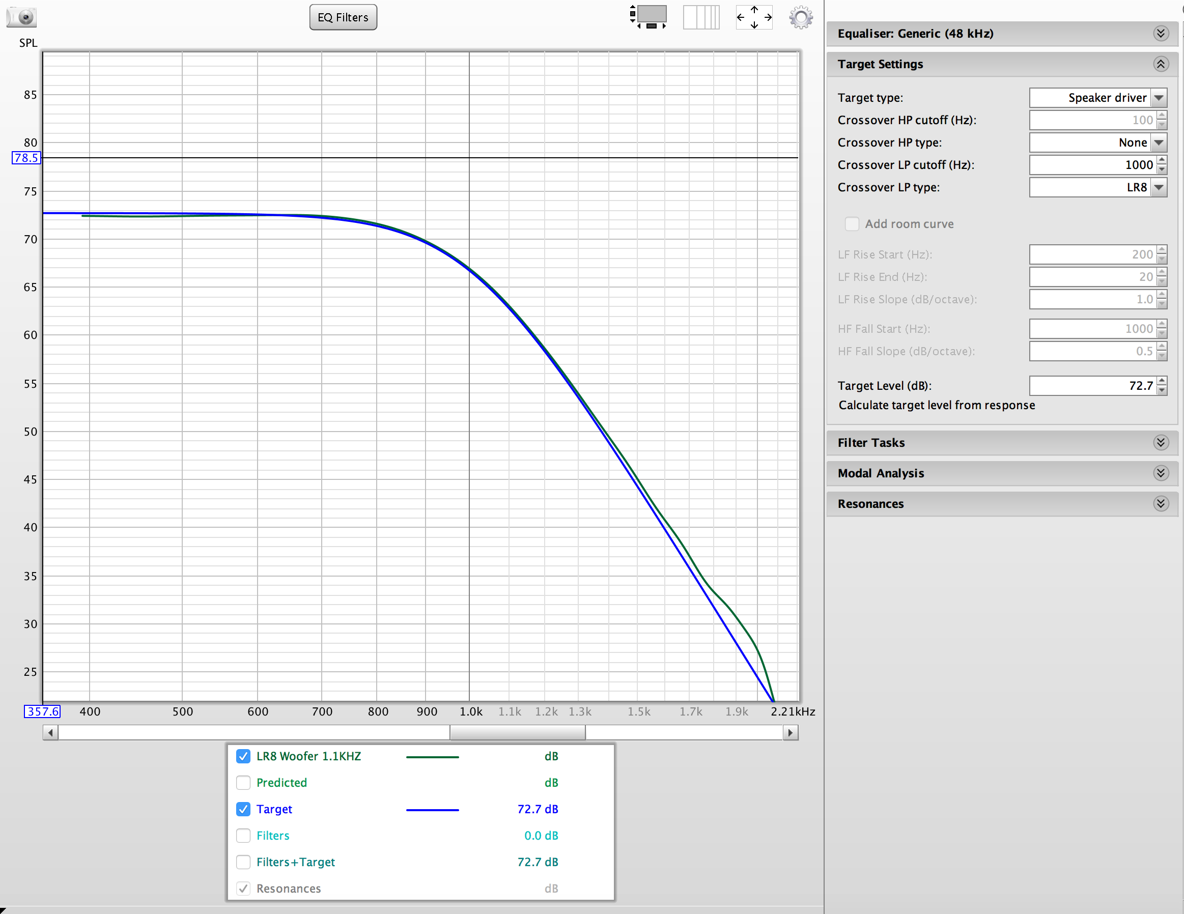

De woofer curve heb ik ook wat weten te optimaliseren, maar hij valt nog steeds iets te hard af, dus daar ga ik nog even mee aan de slag.

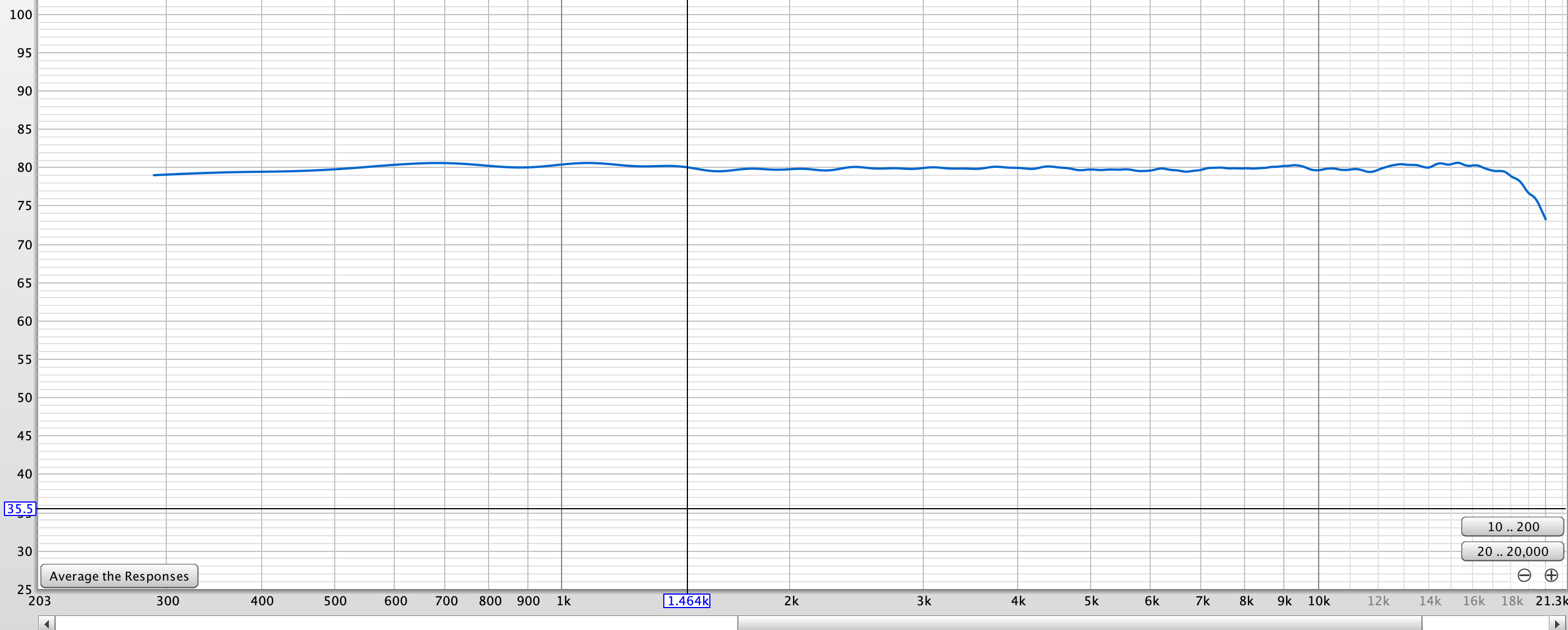

De gecombineerde response is verder prima. Als ik REW op 1dB per divisie zet, zie je dat ik nagenoeg binnen 1dB blijf:

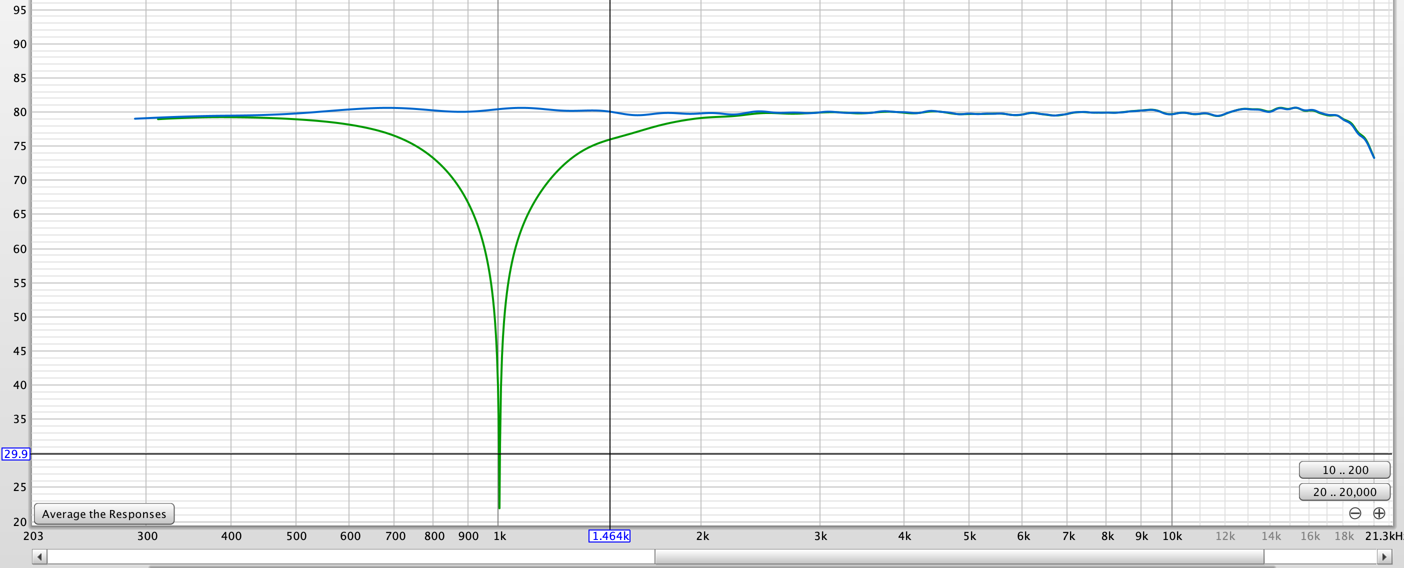

De timing tussen de units ziet er ook goed uit. De fase dip is nog dieper dan de vorige, hoewel ik inmiddels weet dat ik ook nog naar de fase van de drivers onderling moet kijken.
