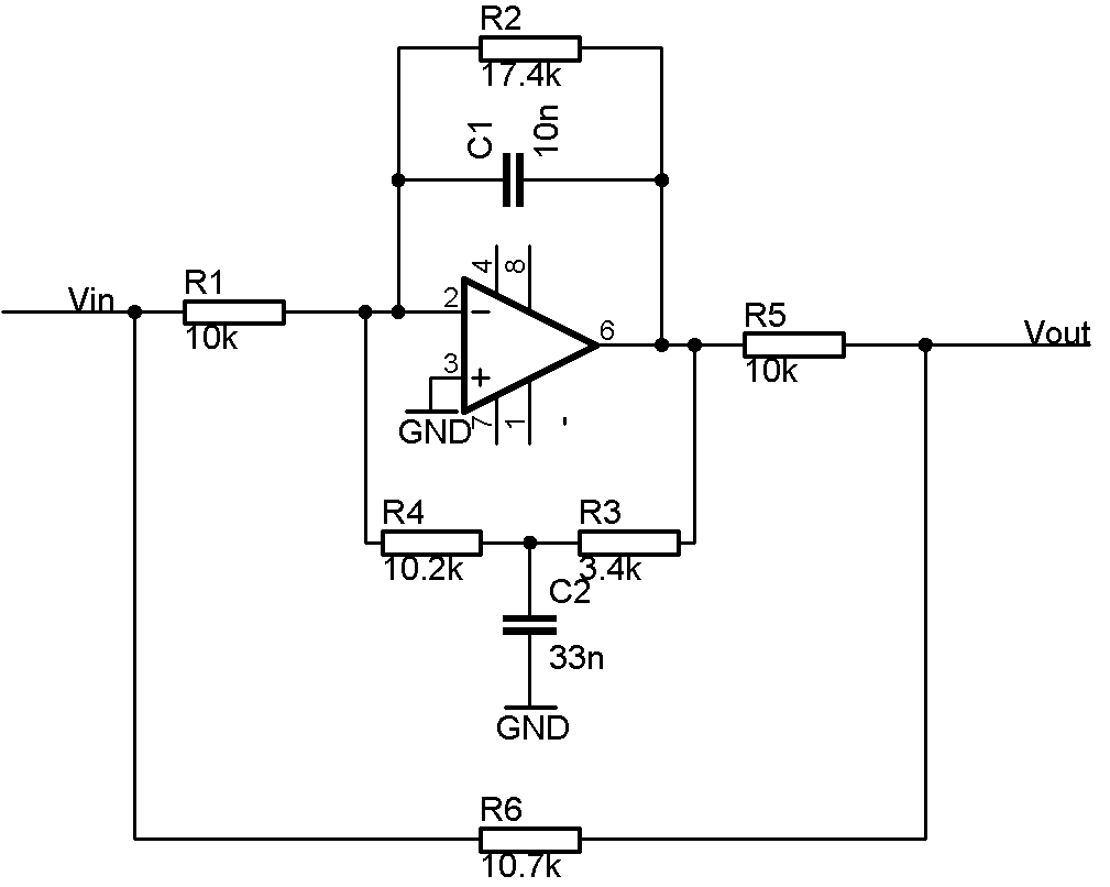

Ik heb die truc ook wel eens toegepast, maar dan analoog, met dit filter:
Daarvan lagen de nulpunten ook op de polen van de tweeter en de polen van het filter waren 1 polenpaartje van een vierde-orde Linkwitz-Riley, net als bij jou. Voor het andere polenpaartje had ik een tweede-orde Butterworth Sallen-en-Key-filter gebruikt. De waarden in het plaatje zijn overigens bedoeld voor een tweeter type Peerless WA10/8 oftewel 811815 (860 Hz, Q = 0,77) in een systeem met een scheidingsfrequentie van 2 kHz.

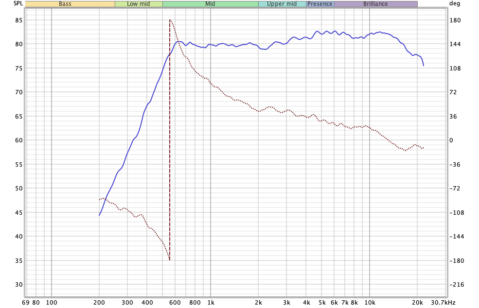

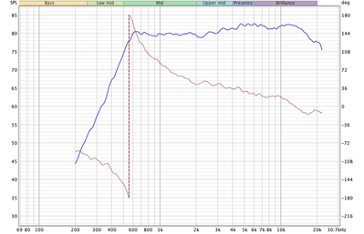

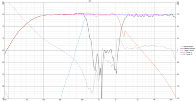

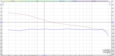

Niet helemaal on-topic, maar wilde even het volgende laten zien/delen.
Ik heb in mijn 2-weg setup de Hopexen geprogrammeerd met een LR24dB x-over op 1Khz. Qua fase ziet dat er dan zo uit (akoestische meting):
Daarna ben ik de delay (van de woofer) gaan opvoeren totdat ik een flinke dip in de amplitude-response trek (door 1 van de 2 drivers om te polen). Dan zijn de drivers dus akoestisch uitgelijnd ten opzichte van elkaar. Als ik de fase-plot daardvan van bekijk zie ik dit:
Er zit ongeveer 100hz verschil tussen de twee verticale strepen. De fases liggen dus bijna over elkaar.
De vraag die ik heb is, of ik dit dan beter met een alpass biquad kan proberen te verbeteren, of door de delay verder aan te passen?
Edit: Dit is de SPL response en fase van het systeem:
Groet,
Satefan
Groet,
Satefan

Ik denk dat je je een beetje laat misleiden door de vertikale strepen, je kijk naar de totale fase als ik het goed zie en de vertiokale strepen is de "wrap" van de fase, die gaat dan van onder de -180 naar +180 en weer terug. Verder zie je dus iets boven de 900 Hz een sprong omhoog van de totale fase, hier ga je dus over van de woofer naar de tweeter.
Het is lastig zo te zeggen of het met een all pass beter zou kunnen. dan moet je echt even met geheel kunnen spelen. Maar met delay de boel uitlijnen kan goed werken als verschil in fase hoek niet zo groot is. Als verschil groter is, dan kan het minder goed uitpakken. Je krijg wel een diepe dip, met het ompolen, maar dat wil niet zeggen dat bij terug ompolen alles koek en ei is.
Op crossover punt is de boel wel goed in fase maar dat wil alleen zeggen dat de twee fase lijnen elkaar daar kruisen. Als hun richtings coefficient (slope) echter totaal anders is, dan heb je vlak naast je crossover frequentie al een behoorlijk fase verschil en dus een niet ideale opsomming.
Wil best wel eventueel kijken wat de mogelijkheden zijn. Heb zelf wel goede ervaringen met een all-pass filter om de fases van de twee drivers in crossover gebied dicht bij elkaar te krijgen. Van de belang is wel dat beide drivers zelf qua delay goed uitgelijnd zijn. In principe kun je dat zien als de fase bij hogere frequenties richting de 0 graden gaat. Helemaal boven de 10 kHz of zo kan de fase wel eens wat naar beneden duiken, maar dat kan fase draaing van versterker zijn en of hoogafval van de tweeter zelf etc

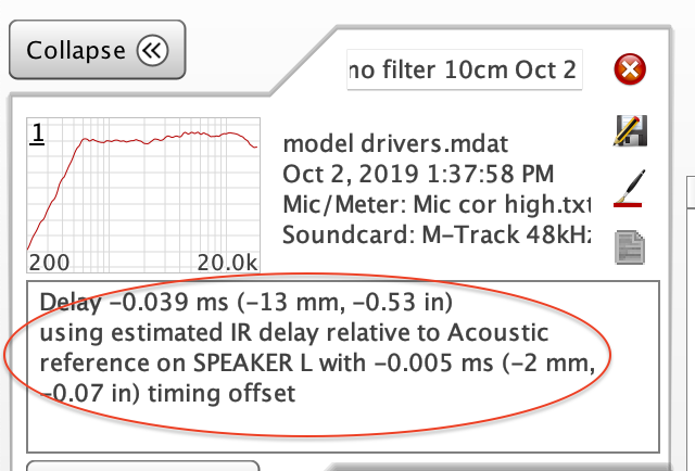

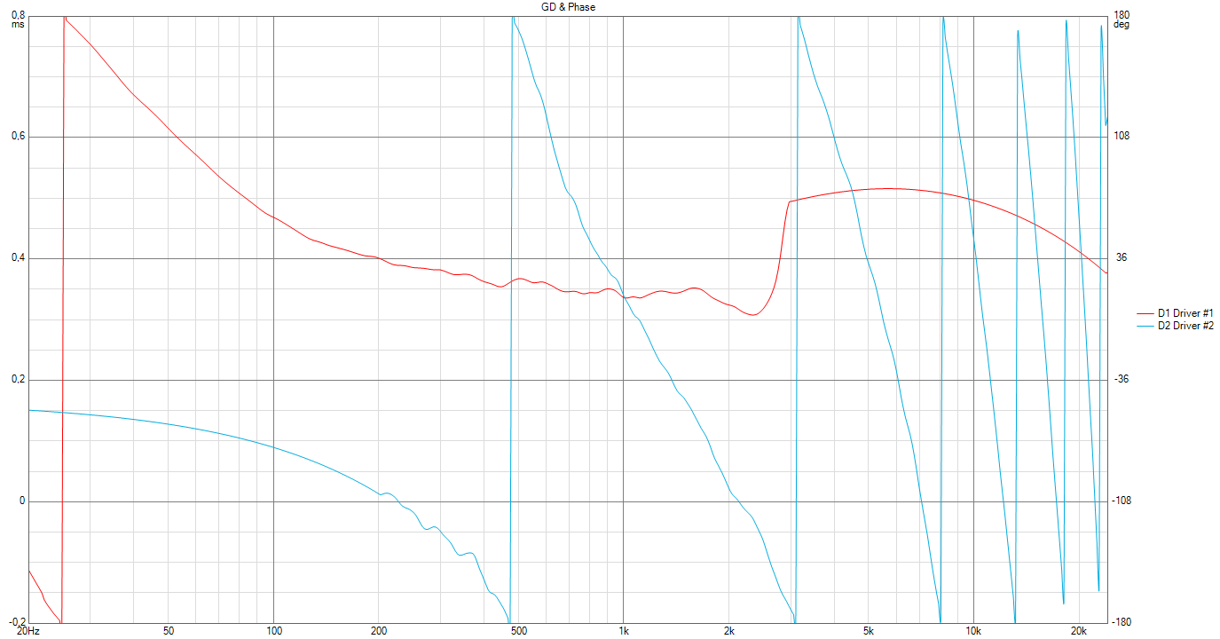

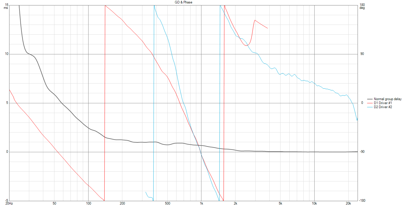

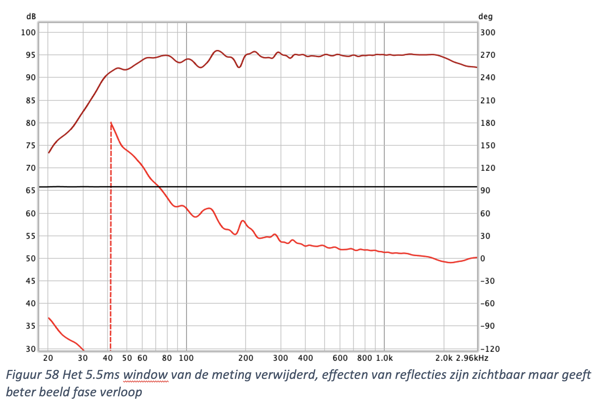

Even wat voorbeeld plaatjes van een meting van me waarbij je ziet dat de fase naar 0 loopt, danwel -180 omdat de polariteit schijnbaar verkeerd stond aangegeven op de tweeter.
Op de woofer is al EQ toegepast om die vlak te maken en bafflestep te corrigeren.
Truc die ik doe met meten is microfoon op zeg 1 meter afstand, dan de woofer los meten en met impulse de timing offset goed zetten. Dan meting doen en controleren of fase verloop is, zoals verwacht en inderdaad richting de 0 graden gaat.
Als dat goed is. Alles laten staan en dan de tweeter met dezelfde offset meten. Vanwege de akoestische offset zal die nu niet optimaal zijn. Nu kan je kijken wat delay moet worden zodat de impulse van tweeter goed is en fase naar 0 graden gaat. Als je verschil weet in de timing offset tussen die twee, dan kan je dat corrigeren in de DSP, in mijn geval moest ik tweeter 4 samples vertragen. Vervolgens had ik een fase verschil bij crossover tussen woofer en tweeter.
Ik kijk wel in REW wat verschil is in akoestische offset, maar ik gebruik uiteindelijk de meting van de tweeter met dezelfde offset als die van de woofer. Die twee gaan VituixCAD in om filter te bepalen en all-pass zut etc.
Daar ik relatief een lage crossover had op 1.5 kHz was fase verschil vrij groot en was die het beste op te vangen met een all-pass.
Zou je crossen op b.v. 3 kHz, dan zou fase verschil tussen woofer en tweeter veel kleiner zijn en kan je dat b.v. laten zitten.
Maar ik vermoed als je op 1kHz de cross over heb, dat je daar ook met een behoorlijk faseverschil zit tussen beide drivers.
Maar van belang is eerst wel dat de offsets goed zijn zodat je de fase van woofer en tweeter met elkaar kan vergelijken. En een hulpmiddel daarbij is dat je weet waar de fase van een systeem met een uiteindelijke vlakke frequentierespons naar toe moet gaan. En ook in REW in het impulse window kan je goed kijken of nul punt van timing goed op de pulse staat.
In mijn geval kan je zien dat fase van de woofer bij 1 kHz ongeveer 10 graden is en dat van de tweeter 70-80 graden bij 1 kHz (even rekening houden met feit dat die omgepoold moet worden). Even voor gemak een verschil daar van 65 graden in fase, wat redelijk fors is.

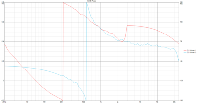

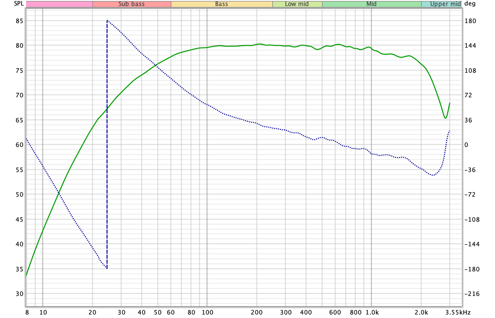

Ik heb de fase even aangepast en krijg dan het volgende plaatje:
Volgens mij valt er nog wel iets te verbeteren
Satefan
Satefan

satefan schreef:Dan zijn de drivers dus akoestisch uitgelijnd ten opzichte van elkaar.
Dat is dus niet waar, je doet dan twee dingen ineen. Je doet iets aan de akoestische uitlijning, maar tegelijkertijd iets aan fase verschil dat een woofer en tweeter onderling hebben. Je zorgt dat de twee fase lijnen elkaar gaan kruisen. Als je alleen de akoestische uitlijning doet dan zal fase van tweeter zich boven die van de tweeter begeven. De woofer zal al naar 5-10 graden gedraaid zijn vanwege zijn laagafval ergens onder de 100 Hz echter de laag afval van tweeter zal ongeveer een orde grote hoger liggen dus die zal daar rond 70 graden of zelfs iets meer zijn op je cross over punt. Je miet eerst goed de akoestische uitlijning bepalen of de delayed offset van de drivers tov elkaar. Ompolen en naar dip kijken geeft een vertekend beeld wat je neemt ook fase verschil tussen de twee drivers mee. Als XO bij BHV 3kHz zou zijn dan is fase verschil tussen tweeter en woofer niet meer zo groot en zit je veel dichter bij de delay voor de akoestische uitlijning. Tevens is bij een drie keer hogere frequentie een 10 graden verschil drie keer minder in de tijd. Dus bij hogere XO is fase verschil kleiner en fout in tijd ook kleiner. Dat zijn twee effecten waardoor je bij hoge XO er wel mee weg kom, want de fout is dan veel kleiner en een LR is vrij ongevoelig voor dit soort fouten.

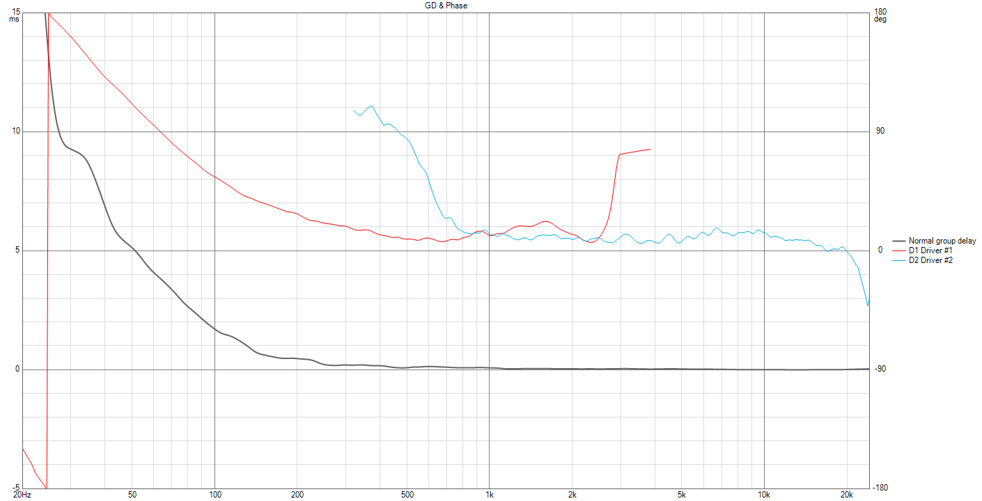

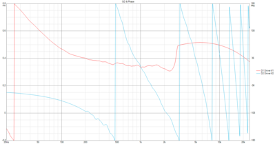

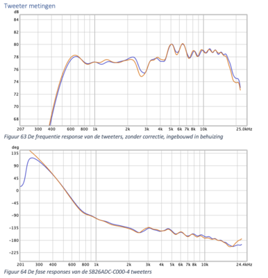

Uitgangspunt zijn meetgegevens die ik nog heb van een project. Komt niet helemaal overeen met jouw situatie en en drivers zijn wellicht ook niet helemaal geschikt om op 1 kHz te crossen. Maar het gaat hier om een Dayton Audio RS180-4 en een SB acoustics SB26ADC-C0004.

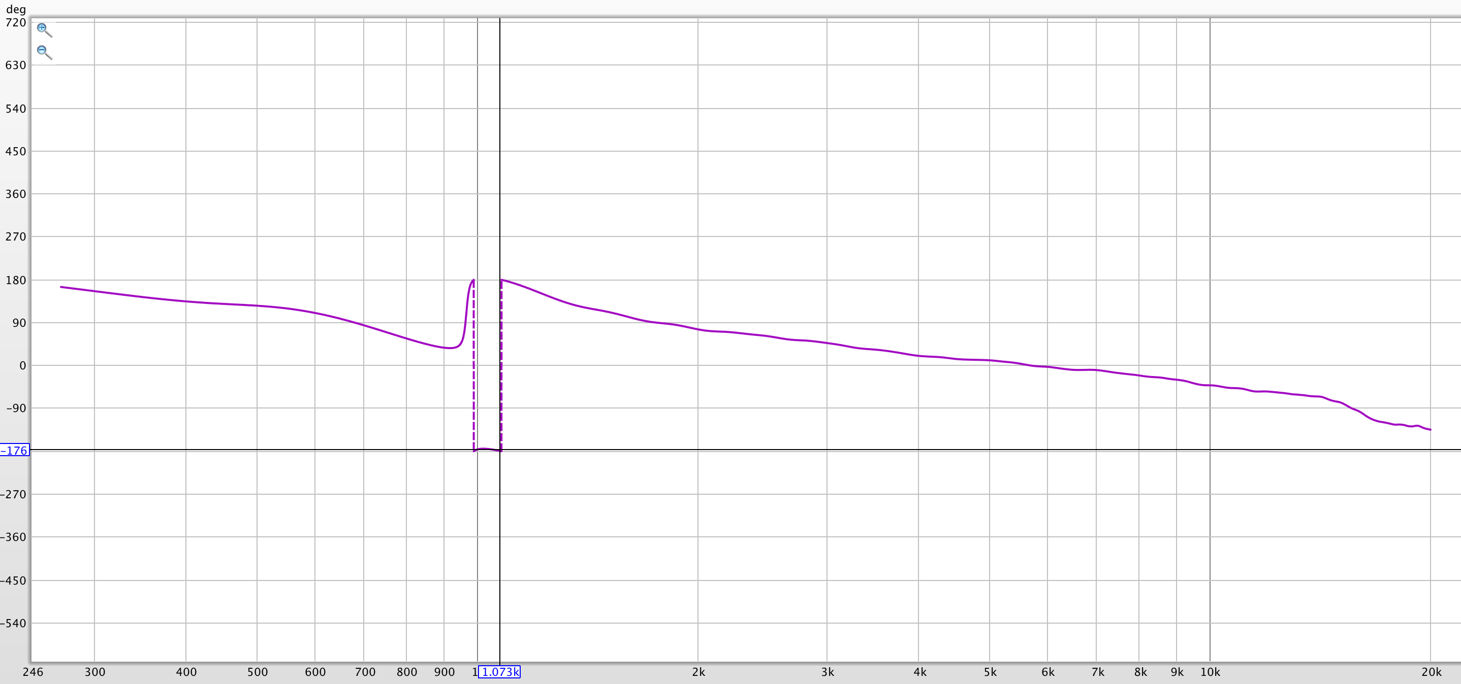

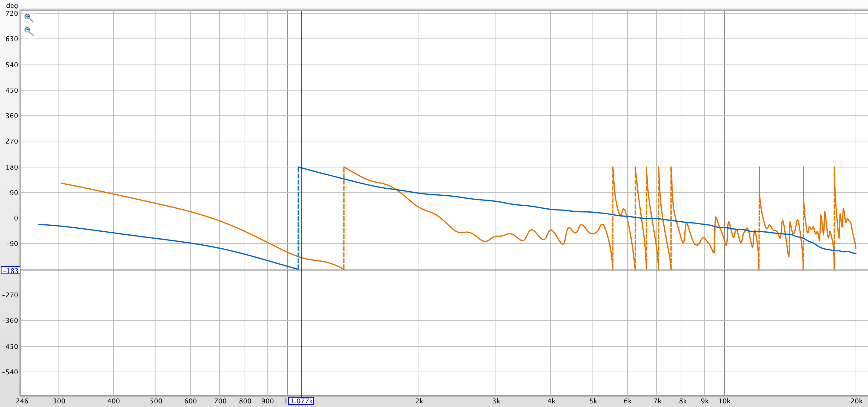

Te zien is dat fase in principe volgens asymptoot richting 0 graden verloopt, maar daar ineens onderdoor duikt, dit komt omdat de amplitude response niet meer vlak verloopt maar ook afvalt.
Met dezelfde instelling wat betreft offset delay en microfoon en speaker niet verplaatst is de tweeter gemeten.

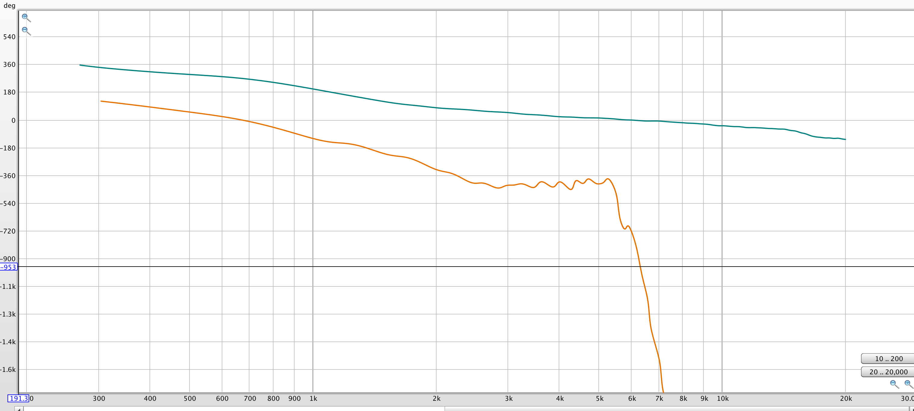

Te zien is dat fase verloop niet richting 0 graden verloopt maar heel anders, dit komt omdat tov de woofer de tweeter dichter bij de microfoon is. De woofer is dieper dan de tweeter. Met een tweeter met waveguide/horn kan dat wel ongeveer gelijk zijn of zelfs omgekeerd.

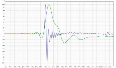

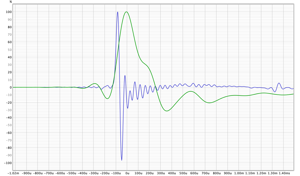

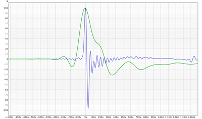

Kijken we vervolgens naar de impuls responses, in dit geval voor gemak even in overlay en hierin is duidelijk, dat de puls van de tweeter voor die van de woofer komt. De timing offset was op nul gezet op de piek van de woofer en die offset is dus ook gebruikt om de tweeter te meten. Dit verschil is de akoestische offset, dan wel weglengte verschil tussen woofer en tweeter.
Als we hier kijken dan lijkt de tweeter 83us voor te lopen op de woofer. Ter controle voegen we dit als delay toe in REW, we krigjen dan de volgende plaatjes.
We zien nu dat de fase wel het verwachte verloop heeft en ook hier duikt hij hoger in frequentie onder de 0 graden maar dan is ook hier de amplitude response aan het wegvallen en het is een minimum fase systeem.

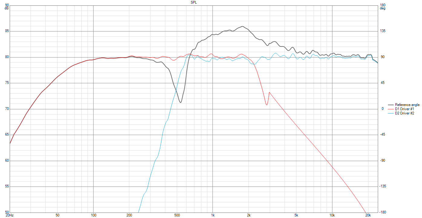

De mee gegevens exporteer ik vervolgens uit REW, waarbij ik wel de versie van de tweeter neem zonder delay correctie, want die moet in de DSP worden toegevoegd, dus wil ik die ook in VituixCAD zien.

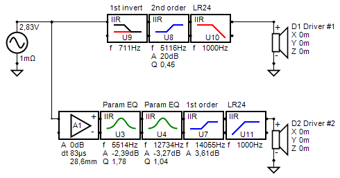

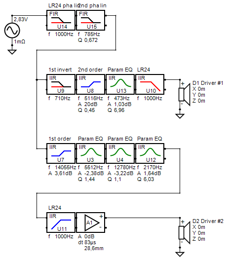

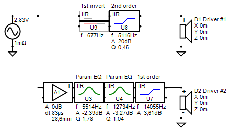

Het schema in VituixCAD, er is beperkt wat EQ toegepast om de responsen van de drivers wat vlakker te krijgen in hun werkgebied. De woofer is niet gemeten boven de 3 kHz had vanwege cone breakup toch weinig zin, dus fase frequentie verloop en fase verloop boven de 3 kHz moet je gewoon niet naar kijken, dat is uit de duim van VituixCAD gezogen.

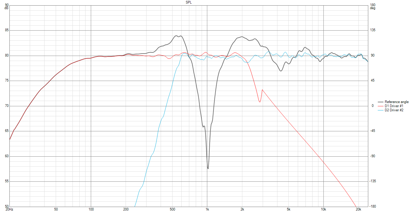

Afgezien daarvan is het fase verloop van de woofer en de tweeter met 83us delay wel volgens verwachting. Tevens is te zien dat bij een eventuele XO op 1 kHz het fase verschil 70 graden is. In delay uitgedrukt is dat bij 1 kHz 70/360 is ongeveer 194us. Als je hier dus puur de delay op de dip zou afstellen dan zou je uitkomen op een delay van 194 + 83 = 277us, wat dus een hele andere delay is dan de 83.

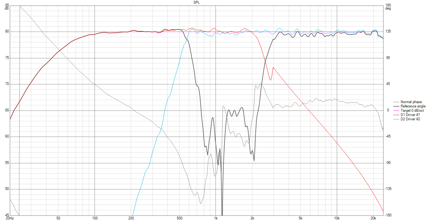

Met het invullen van de berekende 277us als delay en driver ompolen, zie je dat de dip inderdaad op ongeveer 1 kHz komt.
Met driver weer terug in fase, is te zien dat de twee fase curves elkaar kruisen bij 1 kHz, maar dat hun richtingscoëfficiënten wel behoorlijk van elkaar verschillen. Dit betekend dat er naast de XO frequentie er heel snel een behoorlijk groot fase verschil zal zijn en als de LR24 target curves geimplementeerd zijn, dat de sommatie niet helemaal goed zal verlopen.
Nu zijn LR filters wat ongevoeliger voor fase afwijkingen dan andere type filters maar toch, is het misschien niet helemaal wat je wenst. Bij hogere XO zal fase verschil kleiner zijn en kost een graad fase ook minder tijd. Die twee dingen samen zorgen er dan voor dat het effect van deze "fout" wel mee zal vallen zeker bij een relatief ongevoelig filter als LR.
Als een inverterend allpass filter in dit geval wordt aangezet, dan komen de twee fase responses goed bij elkaar in de buurt.
Nu zijn de responsen wat verder van XO frequentie verre van vlak, dus wellicht is het beter om met LT en tweede orde filters te proberen wat beter de target curves te benaderen, maar voor gemak doe ik er even er een gewoon hoog en laagpass LR filter op.
Onder de resultaten hiervan.
Hoop dat hiermee de boel wat duidelijker is. Er zijn natuurlijk meerdere wegen naar Rome en dit is er gewoon een van die ik gebruik. Er zullen zat andere manieren en trucjes zijn. Ik wil dit zeker niet als het "evangelie" verkondigen, maar met deze aanpak heb ik goede ervaringen en geen verrassingen en bleken de simulaties en metingen van de uiteindelijke implementaties goed met elkaar overeen te komen.

Verder heb ik ook nog aan schema bij bovenstaande voorbeeld fase linearisatie toegevoegd. Dit zou je met FIR filters kunnen realiseren. De latency die dit introduceert is niet altijd wenselijk. Ook is het gebruik van FIR filters niet in elke DSP omgeving mogelijk. Maar ook al wil je het niet gebruiken, dan kan het wel handig zijn om dit toe te voegen in de simulaties, omdat de fase verhoudingen onderling wat makkelijker af te lezen zijn.
Als je met mijn drivers in mijn behuizing met een delay een dip op 1 kHz zou willen maken, dan zou je op een delay van rond de 277us komen. Dit omgerekend naar afstand is ongeveer 95mm. In een vlakke baffle die loodrecht staat, is het niet de verwachting dat de tweeter zo ver voor de woofer uitkomt. Aan dit soort waardes, zou je kunnen opmerken dat er meer dingen met de delay gedaan wordt, dan puur alleen het weglengte verschil te compenseren.

Zoals gezegd bij hogere XO werkt de ompool truuk heel aardig omdat de fout die je dan maakt veel kleiner is. Verder is dit type filter niet zo gevoelig voor fase fouten en je zal er bij hogere XO weinig van terug zien. maar met lage XO en dus groter fase verschil ga je er meer van merken.
Ook nog even een plaatje als je een driver ompool en zowel de akoestische offset als fase gecorrigeerd zijn, de dip is dan duidelijk anders, als dat je alleen iets met delay doet.
- Berichten: 934
- Lid geworden op: di 20 aug 2019, 12:38
- Locatie: Helmond (bij Eindhoven)
Re: Gebruik van een Linkwitz transform voor een crossover van tweeter
Sorry had met dip plaatje nog even de LR crossover aanstaan, die moet voor duidelijkheid even uit, want die stond bij oorspronkelijke dip plaatje ook uit.
Verschil is nu nog duidelijker, omdat fase over een groot gebied bij elkaar is van de twee drivers, is de dip veel breeder, omdat er niet direct een kruising is, of zelfs meerdere zijn de extreme dippen naar beneden anders. Het gaat erom dat de fase in XO gebied bij elkaar is, niet dat ze elkaar precies bij 1 kHz of zo kruisen.
Bij oorspronkelijke dip plaatje had je een smalle dip maar daarnaast ook een opslingering, dit geeft dus aan dat je ee fase kruising heb. Als fases met elkaar netjes meelopen, dan heb je een brede dip en geen opslingering. Dus aan dip plaatje zelf valt ook het nodige af te lezen.

jvenema schreef:Screenshot 2020-12-31 at 12.20.00.png
Al gevonden. Je moet de acoustic time reference aanzetten, tijdens de meting, dan krijg je in de notes te zien wat de timing reference / delay was. Opnieuw meten dus!
Satefan
- Berichten: 934
Zou kunnen ik meet standaard met de microfoon op links en rechts lus ik met kabel direct weer terug en gebruik die als timing reference. Op die manier haalt hij de delay van buffer in geluidskaart eruit en hou je alleen de looptijd van geluid delay over. Die delay voor de woofer word dan als offset ingesteld en als dat goed is, meet ik de woofer nog een keer met de gevonden offset ter controle en daarna de tweeter. Kan me voorstellen dat hij die gegevens alleen laat zien als er iets van een timing referentie is.
Zonder tweede referentie of via geluids piepjes weet je eigenlijk niet goed wat de timing is. Het bufferen van geluidskaart en de drivers in OS kunnen in principe elke keer net iets anders verlopen.
Met een USB meet microfoon heb je geen twee kanalen en dan moet je de akoestische timing referentie denk ik gebruiken.

Inderdaad. Ik heb even een dummy-sweep gedaan (geen tijd om mijn hele meet-setup op te zetten vandaag. Maar dan zie ik inderdaad de extra info in de comments verschijnen. Ik ga dit van de week even op mn gemak opzetten en de metingen hier plaatsen.
