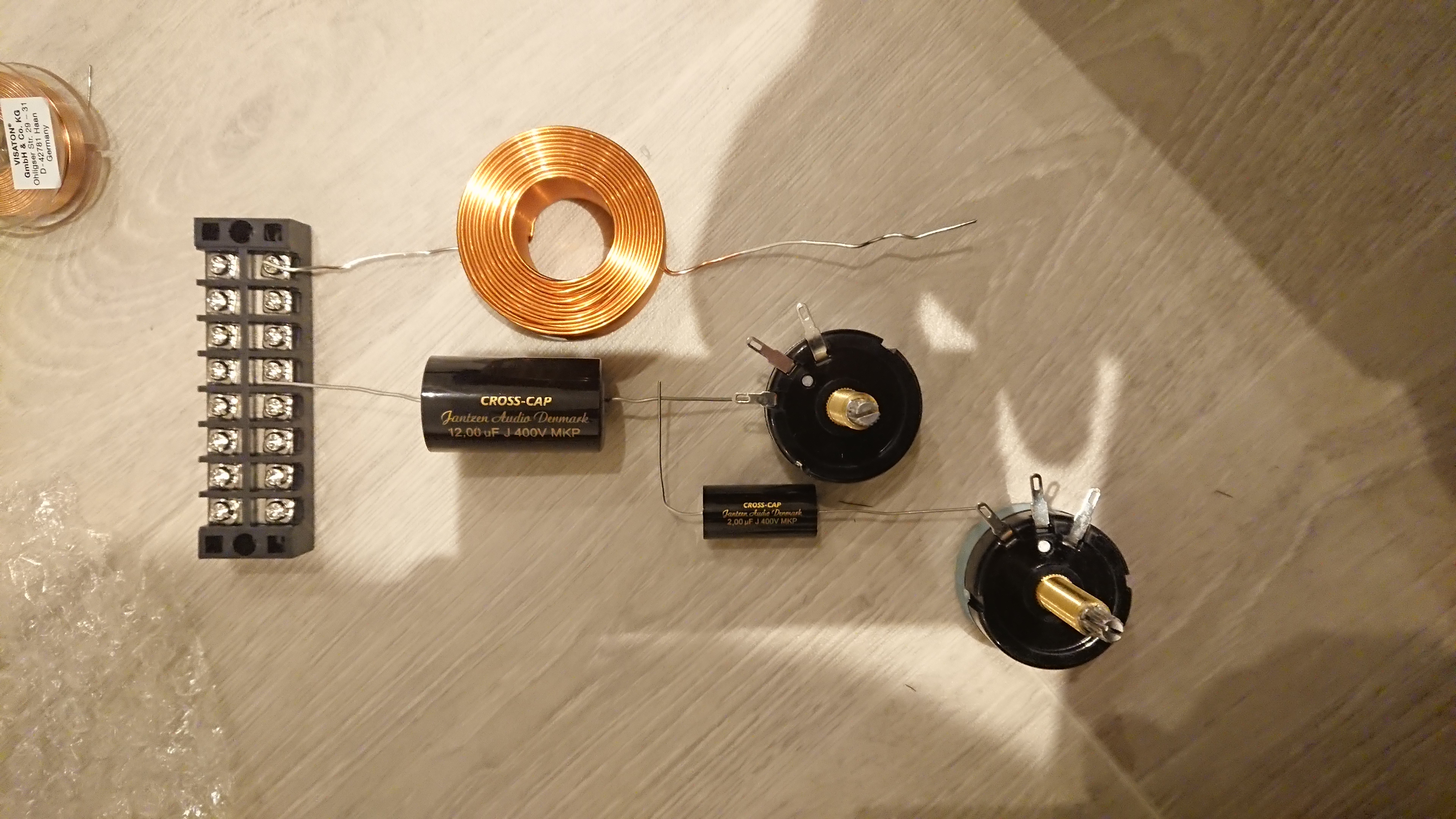

Ik heb een set klipsch la scala zelfbouw speakers staan. Nu ben ik daarvoor een crossover in elkaar aan het zetten, het klipsch type A. Deze crossover maakt echter gebruik van een autoformer en helaas kan ik deze nergens vinden dus nu wil ik het met L-pads gaan doen.
Ik heb even jullie hulp nodig om er zeker van te zijn dat mijn versie klopt. Zie onderstaand he originele schema en mijn opbouw.

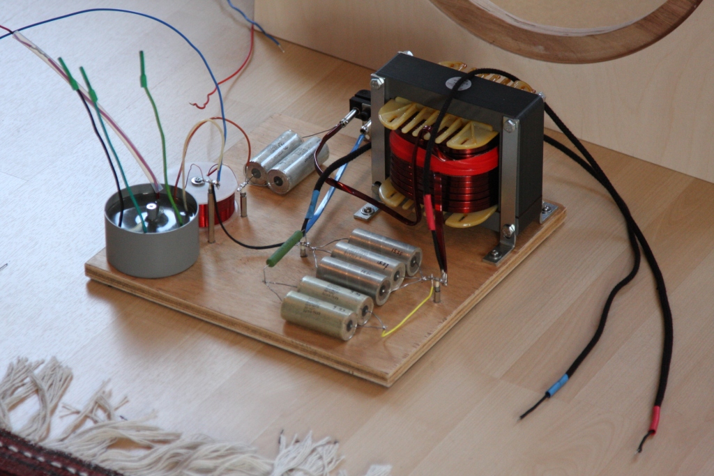

Je kan die T2A autoformer nog steeds kopen: https://critesspeakers.com/autotransformers.html

tof die Scala; fraaie audio-klassieker !
Daar kan je trouwens nog veel mee Klipsch spul scoren.
Heb trouwens geen idee van de prijzen.
Zelf gebruik ik Autoformers van Silvercore.
Bouw ze.
Met muzikale groet,
Reinout

De setup die ik heb gemaakt met de L-pads is dat correct volgens het schema, dan kan ik dat alvast proberen totdat de autoformers binnen zijn.
Kan iemand bevestigen of dat klopt?

Re: Controle check crossover
Het is mij niet duidelijk waarom er een tweede L-pad in jouw schakeling zit. Verder vraag ik me af of die autotransformator niet stiekem ook als spoel gebruikt wordt, dan zou er nog een spoel parallel aan de eerste L-pad moeten.
De autoformer werkt ook als crossover component. Daardoor ontstaat
voor de squawker een 2de orde hoogdoorlaatfilter en eerste orde laagdoorlaatfilter en
voor de tweeter een 3de orde hoogdoorlaatfilter.
Is dus absoluut niet te vervangen door L-pads of weerstanden.

- Berichten: 919
- Lid geworden op: do 31 jan 2013, 21:47
- Locatie: Haarlem
Heeft iemand meer informatie over die autotransformator? Als je de primaire inductie, spreidingsinductie en wikkelverhouding kent, valt er vast een netwerk van spoelen en weerstanden te bedenken dat aardig in de richting komt.
- Berichten: 59
- Lid geworden op: vr 27 apr 2012, 18:50
MarcelvdG schreef:Het is mij niet duidelijk waarom er een tweede L-pad in jouw schakeling zit. Verder vraag ik me af of die autotransformator niet stiekem ook als spoel gebruikt wordt, dan zou er nog een spoel parallel aan de eerste L-pad moeten.
Zodat je de midrange en tweeter onafhankelijk van elkaar kunt regelen.
Is het enkel de slope die anders wordt als je een autoformer gebruikt?
Met de de L-pads en de capaciteiten krijg ik toch dezelfde crossover frequency?
Helaas die autotransformer lost rendement verschil op voor de middentoner en is tevens een spoel voor de hogetoner en de middentoner. Dat is bijzonder lastig op te lossen met een L-pad dan mis je de spoel functie die de scheidingsfrequentie mede bepaalt.

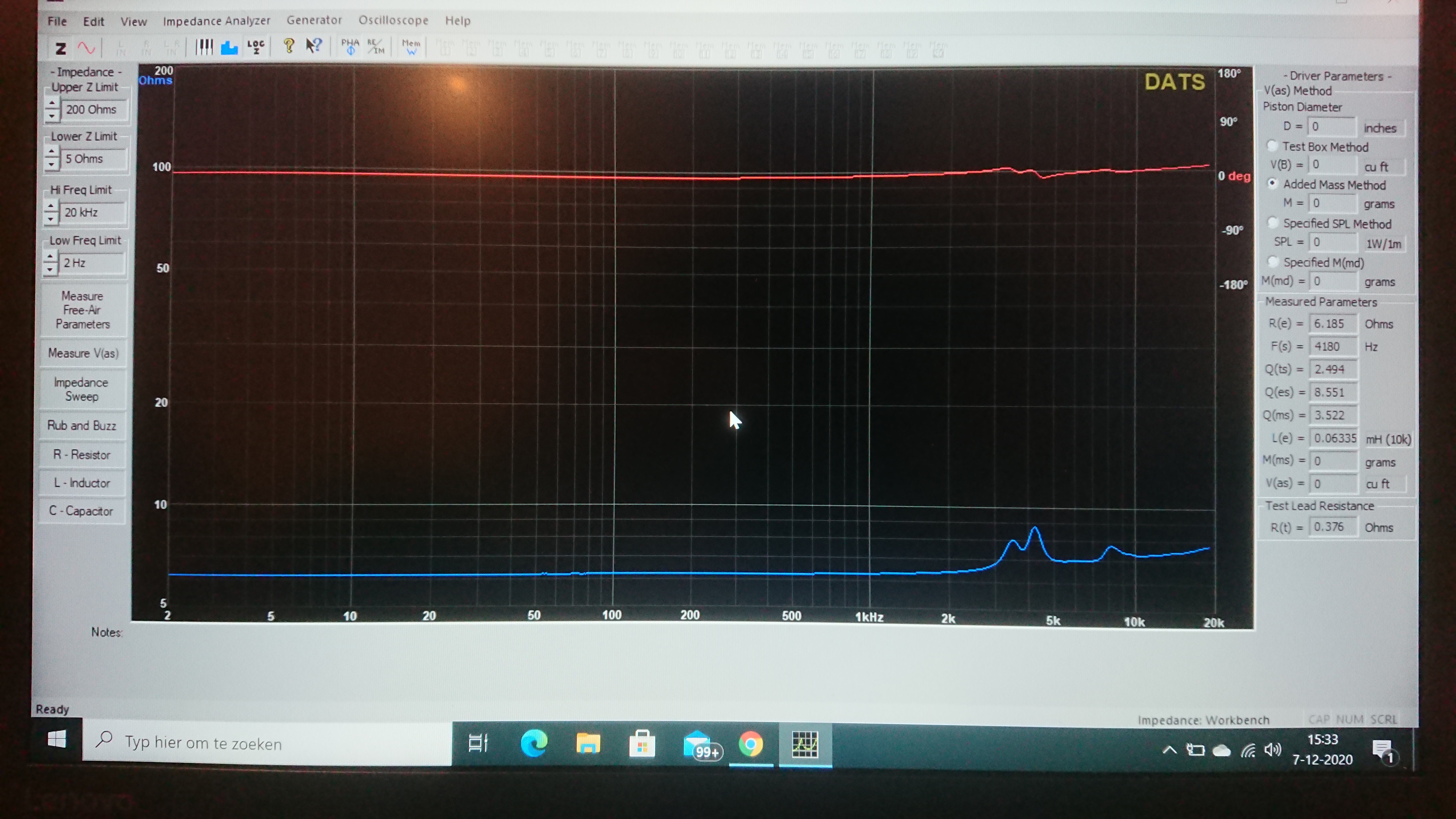

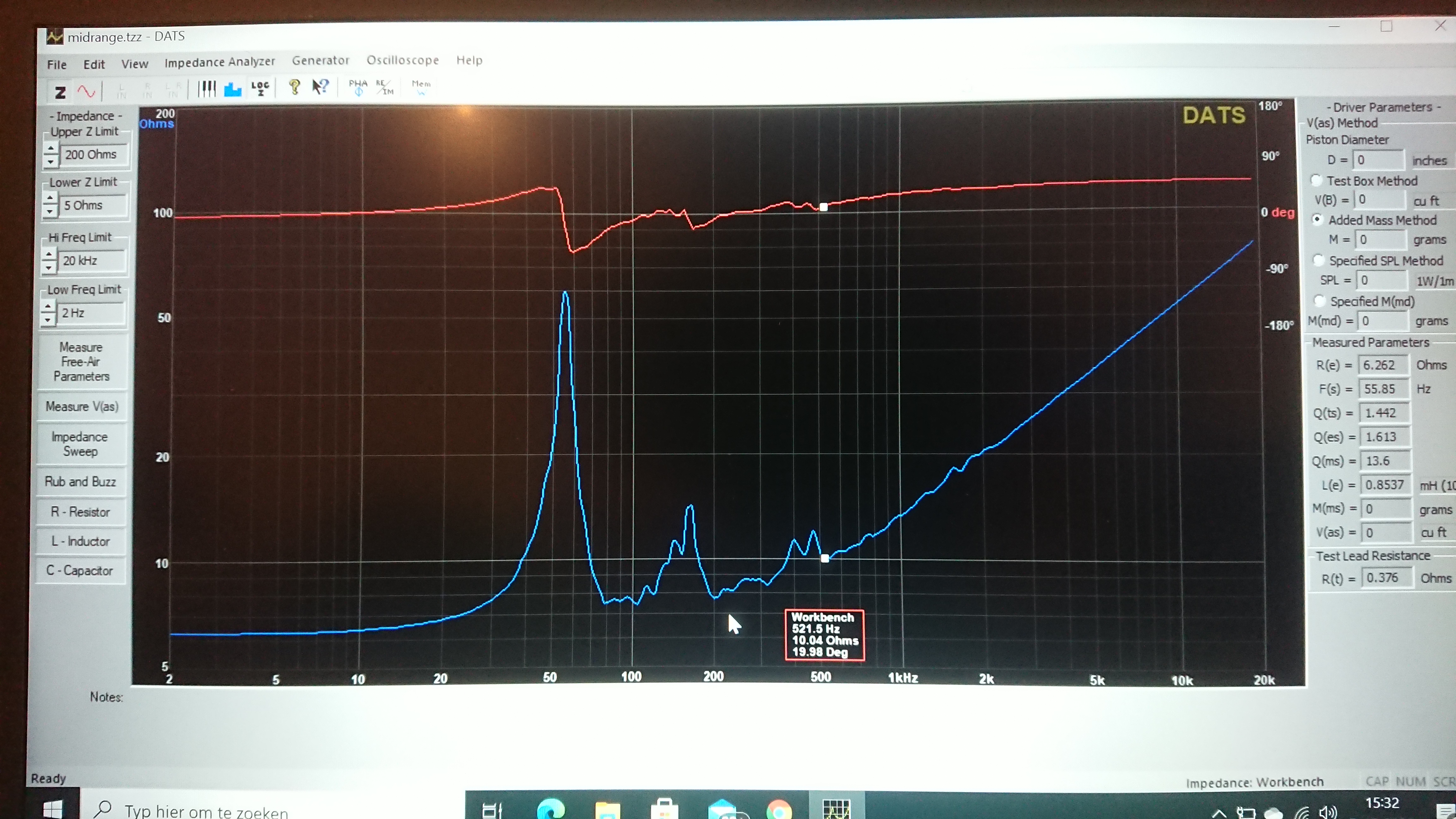

- Berichten: 59
De impedance plot
1st is de t35 tweeter.
2de midrange
3de is de woofer.
2de midrange
3de is de woofer.
- Berichten: 27586
de kale speakers?
in de kast?
in de kast?
“If it measures good, but sounds bad, you're measuring the wrong thing." ― Dr. Richard C. Heyser
- Berichten: 59
Henkjan schreef:de kale speakers?
in de kast?
Dit is in de kast en de midrange met de hoorn erop.
