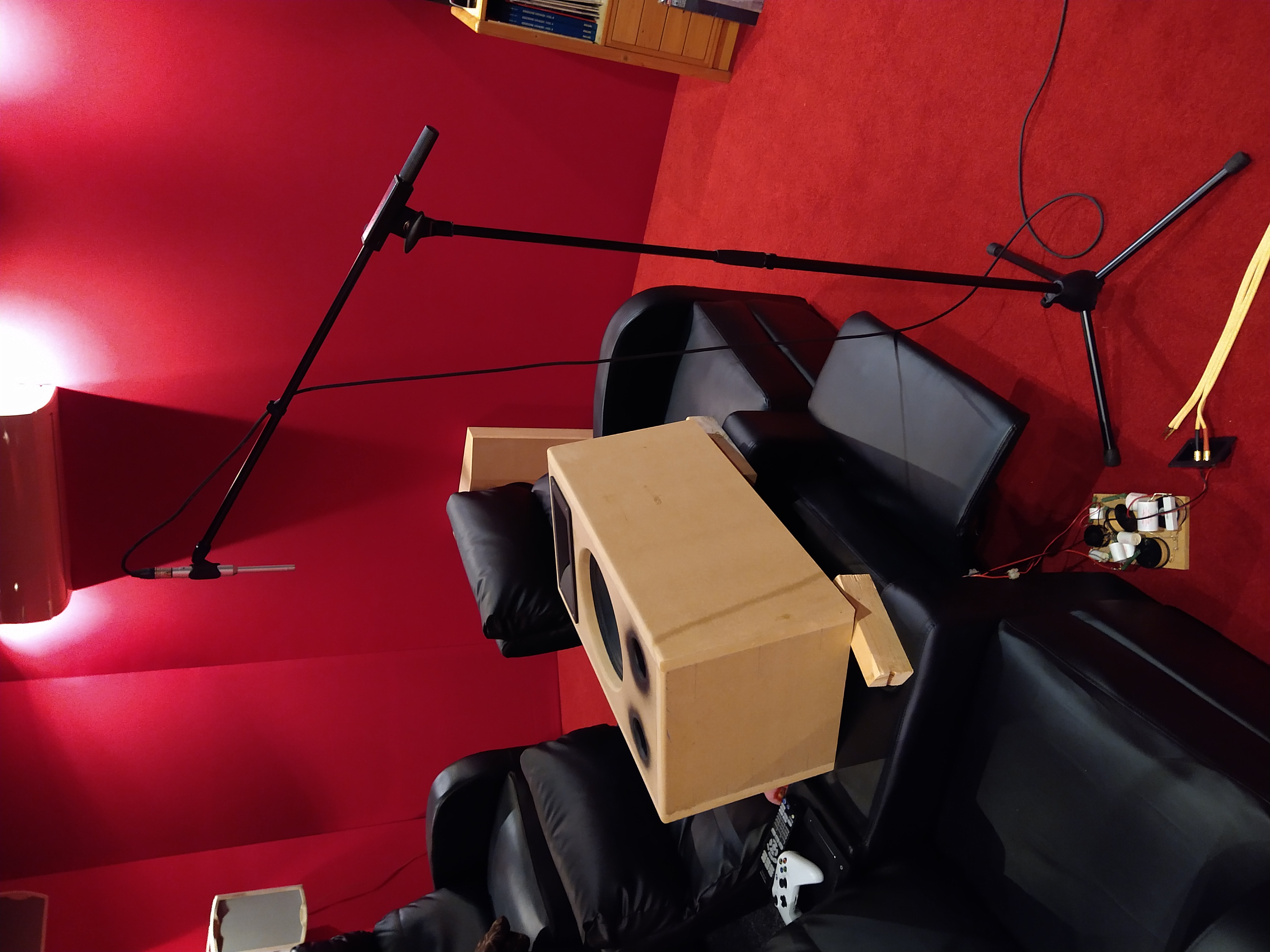

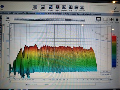

Walt schreef:Bekend effect, BR pijpen kunnen bijna altijd korter dan de voorspelling/berekening aangeeft. Heb je al geluisterd hoe dit klinkt, voordat je de poorten zou inkorten?
Klinkt nu eigenlijk alsof het full range is. Laag is nu ook zonder subwoofer goed aanwezig. Zie volgende meting.
Meting is gedaan 90cm boven woofer. Wanneer ik de meting boven de tweeter doe krijg ik een enorme dip rond het kantelpunt. Daar moet dus nog wat verbeterd worden.
Zie ook nog een dip rond 200hz... Zal door meetopstelling/ruimte komen.
Bij deze meetopstelling heb ik het minste last van reflecties. Het plafond is voorzien van steenwol bespannen met zwart stof.

Het is op deze manier wel door de reflecties heen kijken.
Tegenwoordig is het niet zo moeilijk om een gated meting te doen in combinatie met nearfield simulatie.

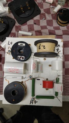

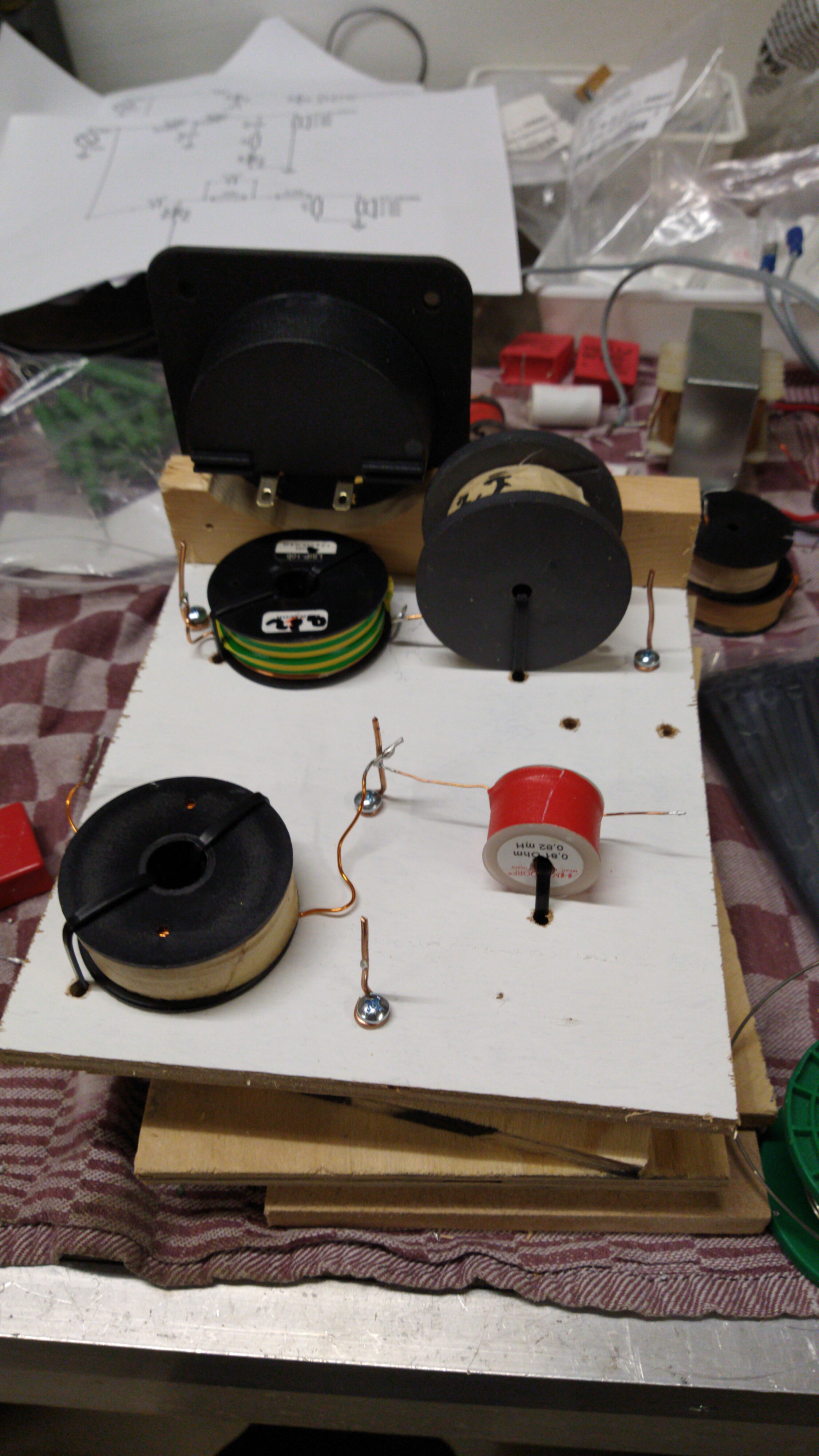

Berichtdoor Ryvm » do 21 jan 2021, 21:59
Even een kleine update. Nu dan eindelijk het voorlopig laatste Testfilter inelkaar aan het knutselen. Binnenkort metingen hiervan posten.

Ryvm schreef:Even een kleine update. Nu dan eindelijk het voorlopig laatste Testfilter inelkaar aan het knutselen. Binnenkort metingen hiervan posten.
Ik ben ook wel liefhebber van hardwired, tip voor solderen van mij is gebruik messing kopspijkers.
Daaromheen hardwiring en doorsolderen, ohja wel altijd uiteinden spoeldraad schoonmaken.
Goeie tip! Voor het uiteindelijke filter zou ik dat zeker zo kunnen doen. Maar het moet ook weer los kunnen om nog wat te kunnen experimenteren. Zal binnenkort eerst eens meten of het allemaal een beetje klopt wat ik gesimuleerd heb :wink:

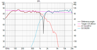

Berichtdoor Ryvm » di 02 feb 2021, 11:38
Nu het hopelijk laatste filterschema en bijbehorende gesimuleerde FR. Qua klank komt deze zeker in de buurt van wat ik er mee wil.
Iets aflopen midlaag dan vanaf 3KHz iets oplopend hoog ivm plaatsing achter projectiedoek.
Ik heb alleen bij de woofer een zuigkring geplaatst om het gebied rond de 500hz wat rustiger te krijgen.
Jammer genoeg krijg ik het niet voorelkaar om het dipje en bultje rond de 2.2 - 3 KHz weg te krijgen. Hiervoor wilde ik eigenlijk niet nog een zuigkring toepassen om het aantal componenten te beperken.
Ook heb ik geprobeerd het filter zo te ontwerpen dat er rond het kantelpunt een grote dip ontstaat bij het ompolen van de tweeter.
Helaas heb ik nog geen plaatjes van de fr onder verschillende hoeken. Deze komen binnenkort.

Berichten: 13213
Re: Crossover ontwerp eminence/b&c ht speakers
Berichtdoor Shadow » di 02 feb 2021, 12:03
Keurig toch zo?

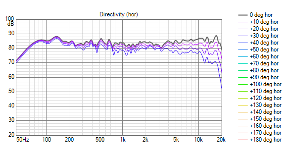

En nog even een plaatje onder vderschillende hoeken 0-30 graden.
Ik moet toch echt eens een draaischijf met hoekaanduiding maken :roll:
Berichtdoor Henkjan » di 02 feb 2021, 12:10
die dip bij 3200Hz zie je onder een hoek al bijna niet meer, zou eerst maar eens luisteren zo voor je er een doos extra componenten tegenaan gooit om t tussen 2 en 3kHz als een lineaal te krijgen
Ryvm
Berichten: 50
Lid geworden op: do 21 mei 2020, 21:15
Berichtdoor Ryvm » di 02 feb 2021, 12:19
Ik vraag me trouwens af of de probleempje rond de 2-3khz niet door difractie rond de hoorn zou kunnen ontstaan? Deze wil ik nog netjes verzinken in de baffle.

Berichten: 13213
Berichtdoor Shadow » di 02 feb 2021, 12:22
Henkjan schreef:die dip bij 3200Hz zie je onder een hoek al bijna niet meer, zou eerst maar eens luisteren zo voor je er een doos extra componenten tegenaan gooit om t tussen 2 en 3kHz als een lineaal te krijgen
+1 dit ziet er al behoorlijk goed uit naar mijn mening, verder op smaak tunen...

Chocomel
Berichten: 562
Berichtdoor Chocomel » di 02 feb 2021, 12:45
Ryvm schreef:Ik vraag me trouwens af of de probleempje rond de 2-3khz niet door difractie rond de hoorn zou kunnen ontstaan? Deze wil ik nog netjes verzinken in de baffle.
Ik denk het ook. Wat ook niet meehelpt is dat de hoorn abrupt eindigt.
