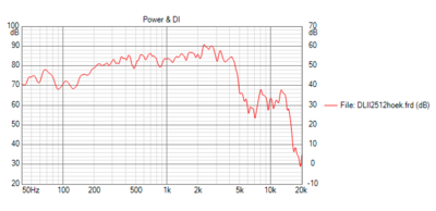

Ik heb de woofer nog even los gemeten op de plek waar deze uiteindelijk komt te staan tegen de achterwand achter het scherm. Hier is de afval in het laag ook goed te zien. :?

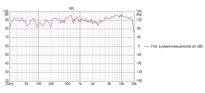

Even de minidsp 2x4 gejat van de buurman. Nu krijg ik alles netjes op niveau.
Bij deze de meting van het systeem inclusief sub op 1 meter Rechts voor het scherm. Subje gaat lekker diep door :D
Maar slam/punch op de luisterplek krijg ik maar niet te pakken, op deze plek zakt het gebied rond de 100-200hz weer ver naar beneden.

Berichtdoor Walt » zo 12 jul 2020, 10:17
Welke crossover frequentie heb je met de sub? Als de Eminence 12” onder de 200Hz al begint af te vallen, dan moeten de subs ver doorlopen. Misschien toch beter om reflex poorten toe te voegen aan je 60 liter kast?

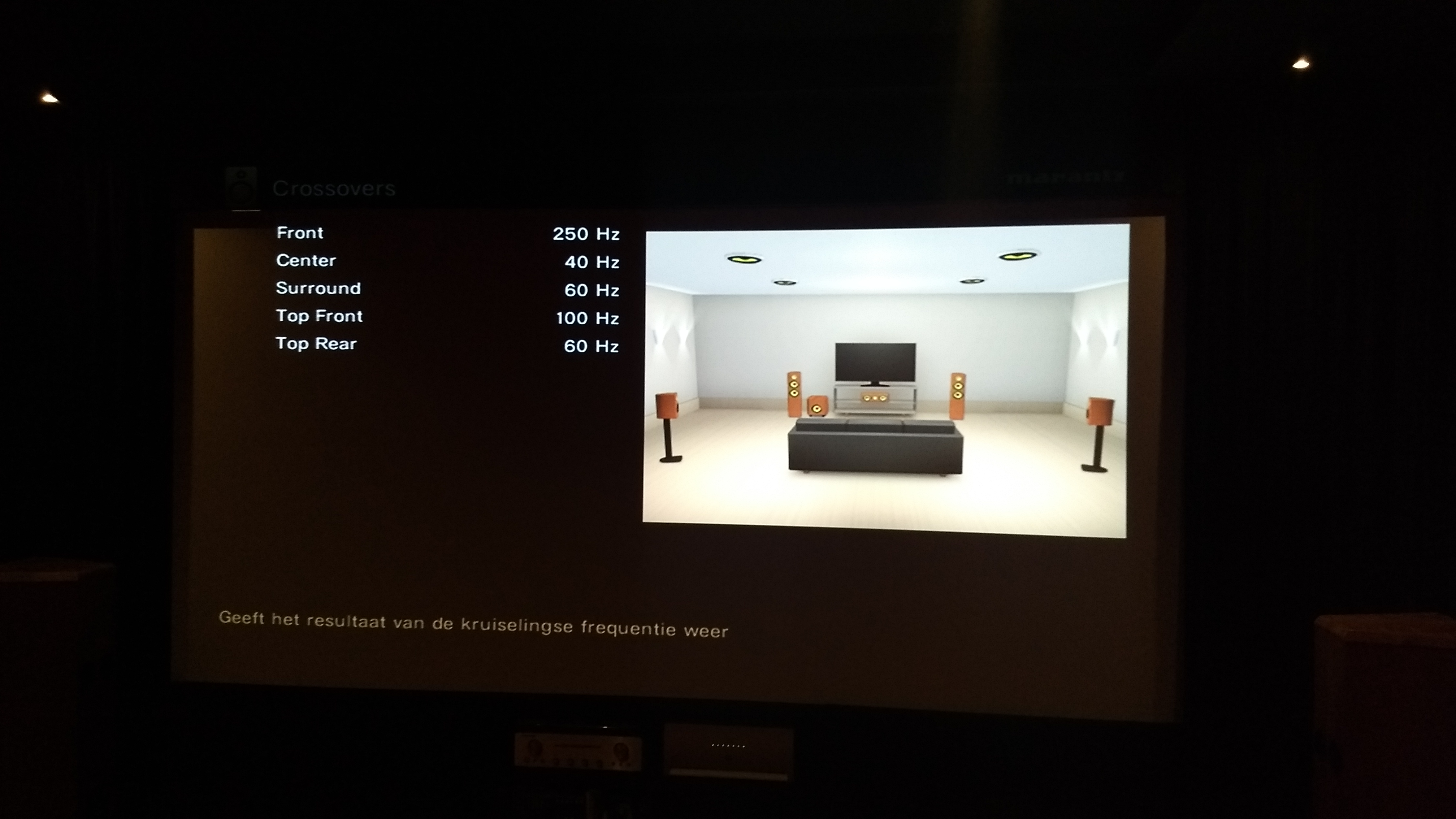

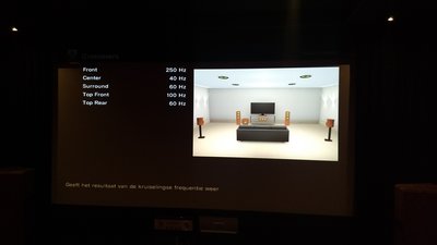

Audesey zegt:
Front 250 Hz!! Center (tannoy d750)40hz... Moet toch iets goed mis zijn ??

Wat zien we hier? Is dit het gemeten -3db punt door de software?

Walt schreef:Wat zien we hier? Is dit het gemeten -3db punt door de software?
Gr. Walter
Dit is idd wat de software denkt waar het crossover punt moet liggen. De meetmicrofoon geplaatst op meerdere zitplaatsen.
Rond 200-250 Hz beginnen ze in ieder geval te zakken dus in die zin klopt het wel...

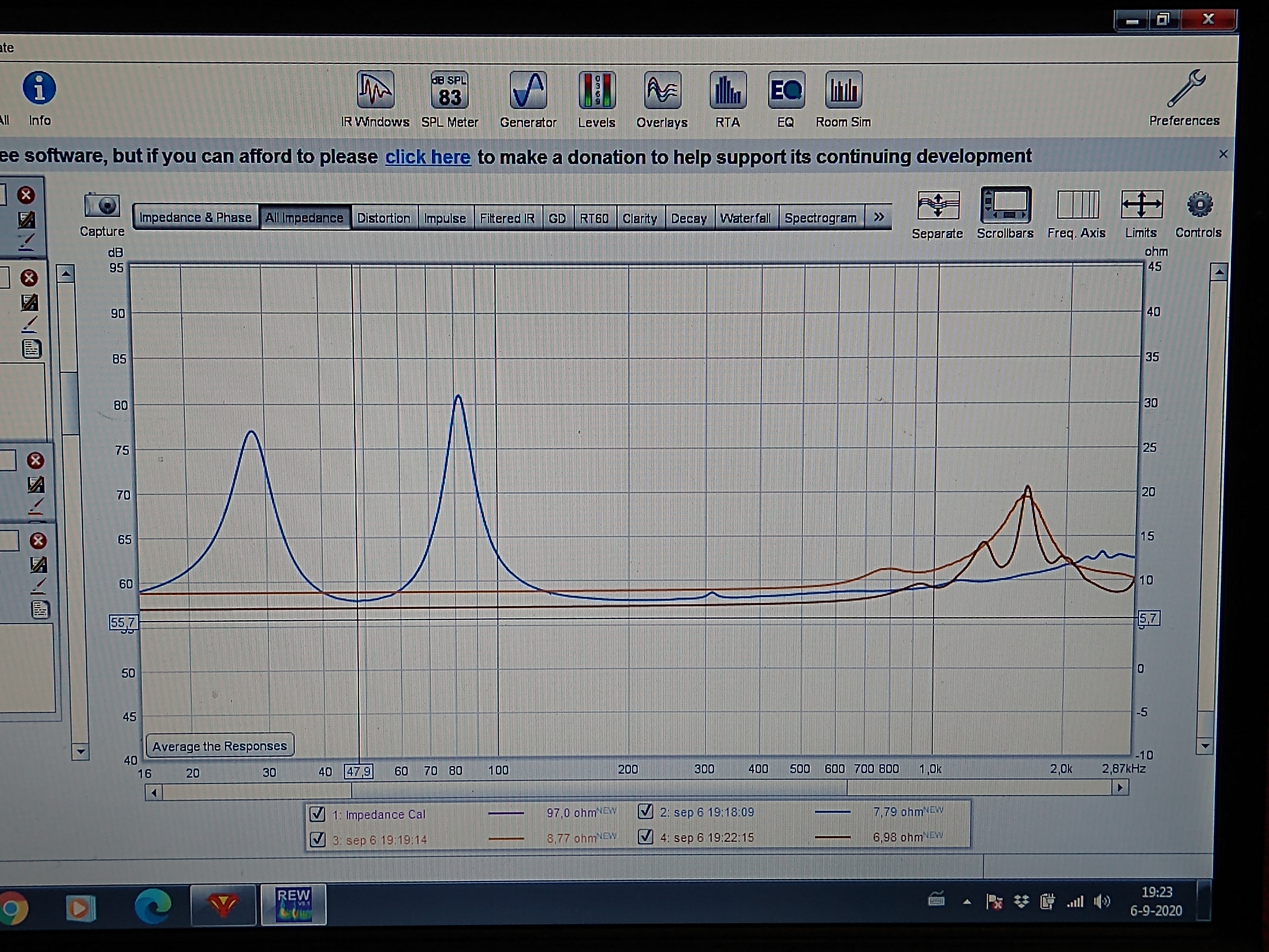

Nu dan dus toch 2 poorten in de speakers geplaatst. De bedoeling was deze poorten op 60hz af te stemmen. Met winisd kwam ik uit op 2 pvc pijpjes van 6,8cm doorsnede en 6cm lengte.
Impedantiemeting gedaan en daar komt het volgende uit:
Blauw is alleen woofer in br behuizing
Oranje de250
Bruin de250 met nieuw diafragma
Volgens mij is het punt tussen de 2 pieken de poortfrequentie... Is dus bijna 10 hz lager dan gesimuleerd :think:
Ook zit er best veel verschil tussen de compressie drivers. Zoals te zien aan de bruine en oranje lijn.
Dit soort dingen maakt het er voor mij als beginnend luidspreker bouwer niet gemakkelijker op. :evil:
Xbox one S - HTPC - Marantz SR7010 - Arcam P7 - Tannoy D700 - D750 - Di6dc - Saturn S6 - 2x Peerless XLS12 sub - 1x Dayton UM1522 sub - Epson EH-TW9300
Berichten: 9161
Re: Crossover ontwerp eminence/b&c ht speakers
Berichtdoor Walt » zo 06 sep 2020, 20:32
Bekend effect, BR pijpen kunnen bijna altijd korter dan de voorspelling/berekening aangeeft. Heb je al geluisterd hoe dit klinkt, voordat je de poorten zou inkorten?
