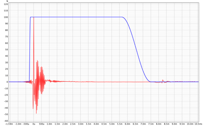

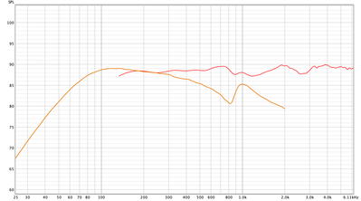

Zoals je meting beschrijft zou je een gate van ongeveer 7ms moeten kunnen toepassen en zijn je metingen vanaf iets onder de 200 Hz bruikbaar met gate.Beste even naar impuls kijken wanneer reflectie komt. Zonder gate kan je weinig over je meting zeggen en zou ik er niet vanuit gaan dat de dip echt een dip is. Daarnaast kun je een near field meting van woofer doen en dat aan elkaar plakken.

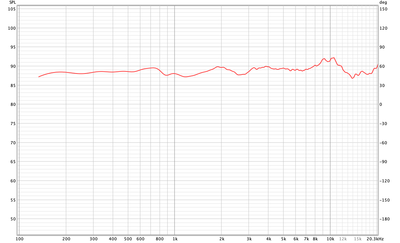

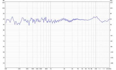

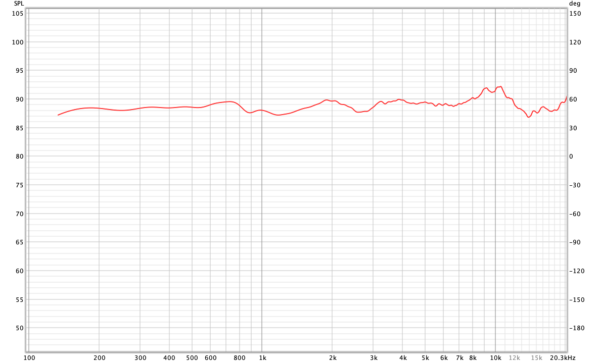

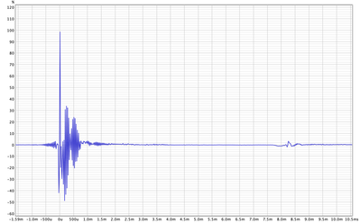

Met een gated meting zorg je dat je feitelijk de reflecties niet mee meet. Nadeel is dat afhankelijk van de gate die je kan toepassen een stuk van de laag meting inlever maar dat de nauwkeurigheid wel toeneem. Door verder een dichtbij meting te doen, waarbij je de reflecties overstem kun je toch een totaal beeld krijgen inclusief van het laag.
Zal wat plaatjes vanuit REW toevoegen waarbij je kan zien wat er gebeurt en in ARTA kan je precies hetzelfde doen en waarschijnlijk nog wel meer.

Voor het aan elkaar knopen is er ook een spreadsheet:
http://audio.claub.net/software/FRD_Ble ... ender.html
Heb er zelf niet echt ervaring mee, maar weet dat mensen er tevreden over zijn.
