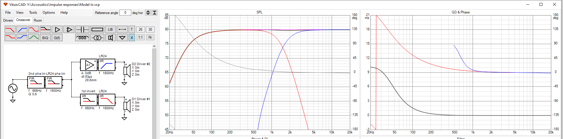

- Berichten: 928
- Lid geworden op: di 20 aug 2019, 12:38
- Locatie: Helmond (bij Eindhoven)
Re: Meten en interpreteren van luidsprekerfase en groepslooptijd
Je hoort heel verschillende verhalen over fase en de hoorbaarheid ervan, fase verloop, fase verschil tussen drivers etc. Aangezien het relatief eenvoudig kan met een actief DSP systeem neem ik maar het zekere voor het onzekere. Dus zorg ik dat in overname gebied de fase grafieken zo goed mogelijk op elkaar vallen. Doe dus een all-pass filter in laag-mid sectie om fase gelijk te laten verlopen met tweeter. En ik vertraag signaal van tweeter iets zodat hij virtueel naar achteren komt (looptijd correctie).
Neem een Linkwitz-Riley crossover. Dus fase van de driver aan beide kanten van filter verlopen op dezelfde manier. En ala Grimm draai ik fase optioneel aan de ingang weer terug met FIR filter. De step response ziet er vervolgens erg netjes uit met de FIR filter optie aan.
Je kan ook crossover helemaal met tweeweg in twee FIR filters doen. Is iets makkelijker af te stellen, maar dan heb je altijd latency en kan je dus niet optioneel de fase FIR uit zetten.
Hoe dan ook zowel met lineaire fase als met minimum fase filters niet te steil filteren, want dat geeft weer pre en post ringing wat ook weer hoorbare artefacten kan geven. Er zijn door onderzoekers masking thresholds bepaald en als je daar veilig binnen wil blijven dan zou je globaal niet steiler moeten gaan als een Linkwitz-Riley 48dB/oct filter.
Voorbeeld geeft een beeld van een mogelijke opzet van een actief tweeweg systeem, met geïdealiseerde driver modellen. De frequentie response van drivers is vlak, maar valt wel op een reële manier af in laag en ook fase verloop is zoals je het kan tegenkomen in de praktijk.
Het is misschien een beetje overkill, maar zolang het past in de DSP kost het niets extra en kwaad kan het zeker niet. Passief is het allemaal wat lastiger om de overname tussen de drivers goed te krijgen. Bij een passief systeem heb ik eens de woofer kant van filter een orde anders genomen dan de tweeter en wat met de cross-over frequentie lopen schuiven om een beetje met de fase uit te komen tussen de twee drivers.
Op zijn minst wil je dat de twee fase grafieken elkaar snijden bij de crossover frequentie. Een stapje verder, als het kan, dat de hoek tussen de twee lijnen zo klein mogelijk is. En het mooiste, als het lukt, dat de twee fase grafieken over elkaar vallen in het overname gebied.
Met een passief systeem kom je vaak niet verder als de eerste stap, met DSP lukt de laatste stap zelfs gemakkelijk en kun je ook het totale fase verloop beperken.

jvenema schreef:Je hoort heel verschillende verhalen over fase en de hoorbaarheid ervan, fase verloop, fase verschil tussen drivers etc. Aangezien het relatief eenvoudig kan met een actief DSP systeem neem ik maar het zekere voor het onzekere. Dus zorg ik dat in overname gebied de fase grafieken zo goed mogelijk op elkaar vallen. Doe dus een all-pass filter in laag-mid sectie om fase gelijk te laten verlopen met tweeter. En ik vertraag signaal van tweeter iets zodat hij virtueel naar achteren komt (looptijd correctie).
Schermafbeelding 2020-01-04 om 21.42.45.pngVoorbeeld geeft een beeld van een mogelijke opzet van een actief tweeweg systeem, met geïdealiseerde driver modellen. De frequentie response van drivers is vlak, maar valt wel op een reële manier af in laag en ook fase verloop is zoals je het kan tegenkomen in de praktijk.
Netjes. Ongeveer gelijk aan hoe ik het in de Hypex doe. Ik filter niet steiler dan 24dB, gebruik een alpass in het tweeterkanaal (de woofer-fase verloopt wat) en inderdaad wat delay op 1 van de drivers. Daarnaast meet ik de fase-dip door de tweeter (of woofer) even op inverse te zetten. Daarmee fine-tune ik de delay. DSP is inderdaad veel makkelijker, en je kan je speaker dingen laten doen die met een passief filter niet haalbaar zijn.
