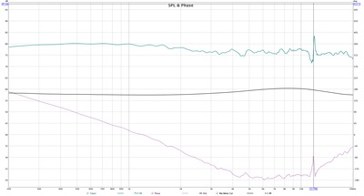

Ik heb gemeten met de baffle loodrecht/haaks op 90 graden gesteld op de salontafel, normaal staat de baffle wat achterover en daar moet ik nog time metingen van maken, wellicht met HFD die dat geloof ik automatisch kan doen, maar hoe en wat is mij (nog) niet duidelijk :think:
jvenema schreef:Ziet er netjes uit :goeie: . Lijkt erop dat looptijd van tweeter iets korter is dan de rest, fase loopt na 10kHz iets op. Iets van 45 graden bij 20kHz, dat is ongeveer 2mm. Dus als je je meet microfoon iets naar beneden breng, dan loopt hij vlak :rofl:

Nu snap ik die zwarte lijn wel van de fase maar hoe moet ik nu die onderste paarse lijn interpreteren? die tot 4K schuin naar beneden loopt, vervolgen tot 11K vrijwel recht en dan weer schuin oploopt, ik zie meestal dat soort lijnen zoals die zaagtanden op de onderste foto, die ik ook eigenlijk niet echt snap :oops: en hoe zou die lijn er idealiter uit moeten zien?

Er is vanuit Mordaunt Short UK een nieuwe tweeter onderweg :yeah:

Inderdaad, waarschijnlijk heb je straks meer klankverschil tussen de tweeters tov nu met het deukje, in deze klasse past men altijd gematchte paartjes toe... dus altijd per twee vervangen door een nieuw gematcht paar.

Ik zou denken dat juist een deukje wel weer met dsp rechtgetrokken kan worden.

Ik heb dat geprobeerd maar dat lukte van geen kanten, vermoed ook dat die vreemde fase respons daar vandaan komt.

holco schreef:Ik heb dat geprobeerd maar dat lukte van geen kanten, vermoed ook dat die vreemde fase respons daar vandaan komt.
Shutdown98 schreef:Ik zou denken dat juist een deukje wel weer met dsp rechtgetrokken kan worden.
Het is geen bafflle diffractie.
De dome is de koppeling tussen lucht en de spreekspoel. Deze moet een (half) bol-vorminge lobe creeeren in de ruimte. Als de dome niet meer bolvormig is, dan zal de lobe dat ook niet meer zijn? Wat je aan de DSP kant ook doet, de dome werkt niet meer zoals die zou moeten. Ik ben dan wel benieuwd op het nivo van de golf die geproduceerd wordt wat er mis gaat?
Zou je t zou kunnen benaderen?
