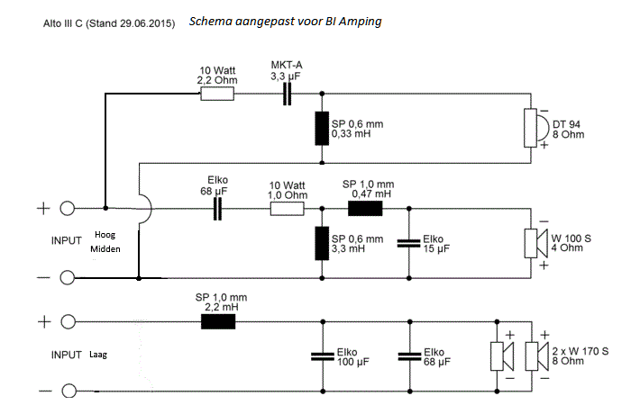

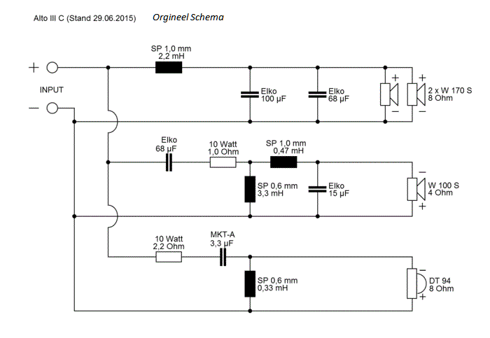

Ik ga een paar nieuwe hoofdluidsprekers bouwen voor mijn media set. Super high end hoeft het niet te worden. Als ik bouw is het altijd naar het ontwerp van anderen. Ieder zijn ding zullen we maar zeggen. Nu heb ik een vrij goede receiver (met een heel robuuste voeding) die is in te stellen op Bi Amping op de niet gebruikte surround kanalen. En ik dacht waarom niet eens proberen? Ik verwacht er geen wonderen van maar ach. Buiten de kosten voor een aangepaste aansluitterminal en wat extra kabels en connectors zijn de extra kosten te overzien. Ik heb mijn oog laten vallen op een drieweg systeem waar een duidelijk schema bij zit voor het filter. Voor mijn lekenoog ziet dat filter er redelijk paralel uit met een duidelijke laag, midden en hoog sectie. Het leek me dus niet moeilijk dat filter op te splitsen in een laag sectie en een midden/hoog sectie. Zoals in de tekeningen hier onder te zien is. Nu de vraag kan dit zo maar of zie ik iets over het hoofd? Moet er b.v. iets aangepast worden aan de bezetting van het filter? Graag de gewaardeerde mening van een filter veteraan.

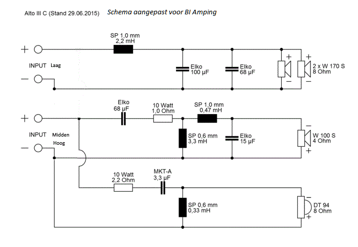

Ja, zoals je het hebt getekend in het tweede plaatje is het correct. Het is inderdaad zo eenvoudig. Zie ook het filter van de Visaton Atlantis MKII. http://www.visaton.de/en/products/3-way ... uanleitung

Evertb1 schreef:Nu de vraag kan dit zo maar of zie ik iets over het hoofd? Moet er b.v. iets aangepast worden aan de bezetting van het filter? Graag de gewaardeerde mening van een filter veteraan.
Al ben ik geen filter- wel veteraan O:) .Er lijkt me niks op tegen.
Wel de tekening, even aangepast.
Maar dat laag boven en hoog onder omgekeerd.Jij ziet er misschien b1 in, ik vond 't geen gezicht :lol:
