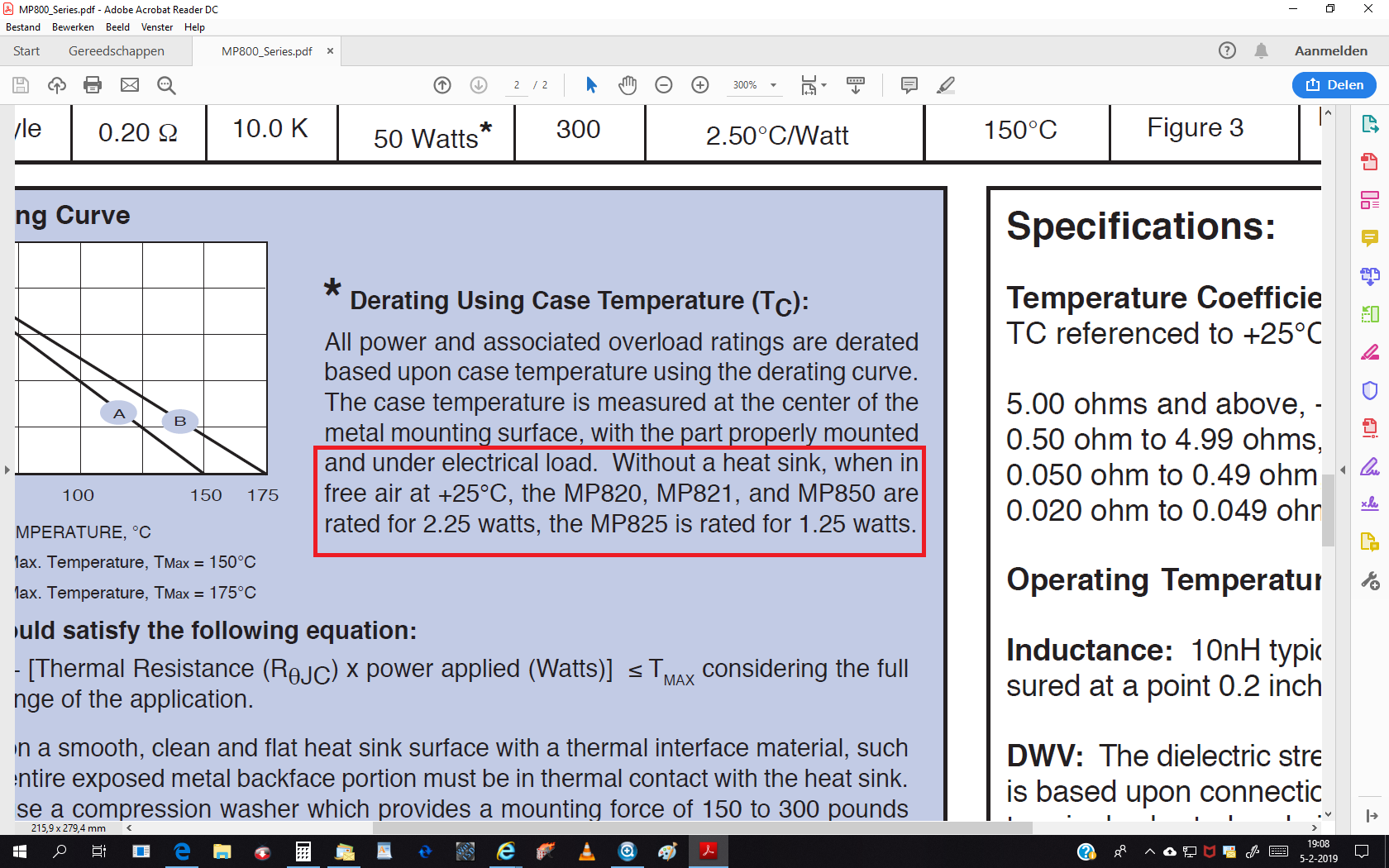

Ik lees net een interessant stukje in de datasheet :
Niet zo vreemd dat die dingen zo snel verbranden...

Hm. 1,25 watt is wel héél weinig.

Zozo, dat mag opmerkelijk genoemd worden. Sander en Peter zijn het zowaar een keer met elkaar eens.
Wat bedoel je in deze precies met phase ?
5 Watters voor mid en hoog moeten in principe voldoende zijn. als je het niet genoeg vertrouwd kun je ook 10 Watt modellen nemen.
audioviel schreef: En hoevel watt voor Phase en Bass?

- 5w tot 10w per mid en hoog. Dat zou fijn zijn, als dat genoeg is. Ik ga er op vertrouwen! En voor bas, laten we zeggen een 400w woofer?
- Wilson Audio heeft veel modellen ontworpen met vier weerstandposities: Tweeter, Midrange, Woofer, en "Phase". Volgens mij hoort die Phase bij de Midrange. Ik weet niet waar ik dat oppikte. Er staat me bij dat ik dat ooit op een ander Wilson-model zag staan.
algemeen:
- Als een weerstand dient om de Q-factor te beïnvloeden, en de weerstand gaat kapot, werkt de speaker dan nog? Mijn speaker kapte er helemaal mee.
algemeen:
