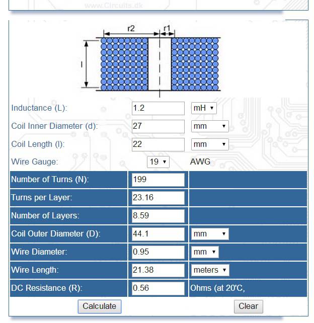

Ik heb hier een luchtspoel van 1,2mH met 1mm draad. Daar zitten ongeveer 160 wikkelingen op met een gemiddelde straal van 2 cm. Daar zit dus zeker 20meter koperdraad op. Let wel, dit is een ruwe schatting.

Berichten: 12415
Re: Hoeveel draad op een spoel?
Aaad schreef:
Even nagemeten. Klopt heel behoorlijk. Ik schatte eerst 8 lagen van 20 wikkelingen, maar dat zijn er nauwkeuriger geteld 8,5 laag van 23 wikkelingen:

Berichten: 36767
Spoelen uitrekenen gaat niet zo makkelijk en dan nog blijft dat een benadering. In dat Java dingetje van Aaad zijn die rekenregeltjes netjes samengevoegd. Beter gaat niet en moet je het fijn afstellen dan verder met de hand doen door opmeten.
Gewoon kopen die dingen en afwikkelen tot de juiste waarde en opmeten.
