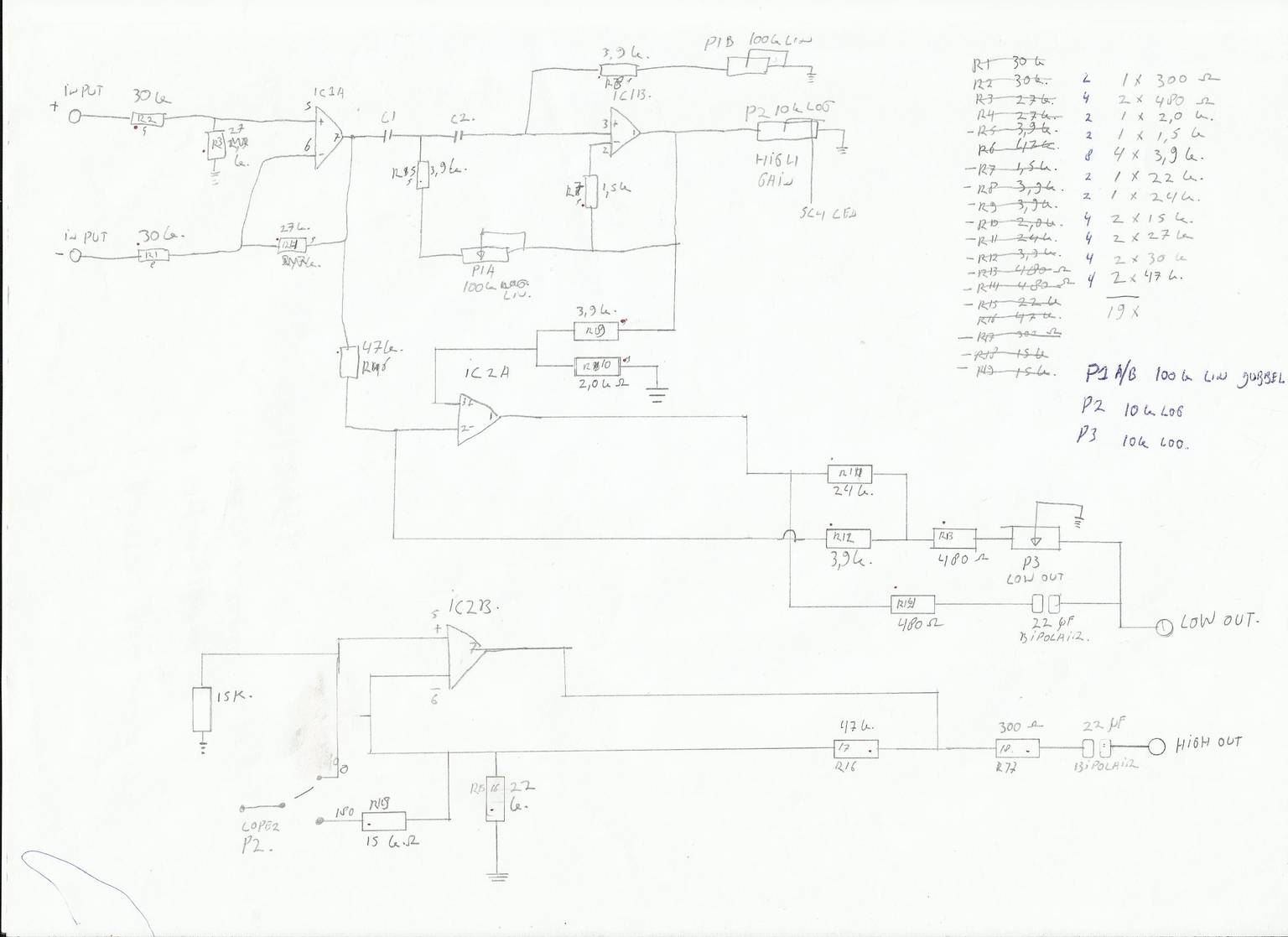

Ik kocht ooit voor een prikkie een Cutec CX230 filter in 19" behuizing. nadat deze open op de werkbank lag was ik verbaasd door de eenvoud van schema en opbouw.
Per kanaal een opamp, een paar condensatoren en wat weerstanden.
Aan de hand van de PCB heb ik een schema "gereverse engineerd" en dit vervolgens nagebouwd op een stukje gaatjes print.
Tot mijn stomme verbazing bleek dit nog te werken ook...

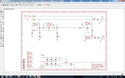

Eerst maar een een design raamwerk opstellen :
- Het filter zal een 3-weg filter zijn.
- Het filter zal een tweede orde filter zijn met dus een flanksteilheid van 12 dB/octaaf.
- Het filter zal gevoed worden door een 78xx/79xx tandem. (daar gaan we niet over in duscussie
- Het filter zal opgebouwd worden met TL074 opamps, deze kosten namelijk maar de helft van een TL072.
- Het filter zal voorzien worden van MKT condensatoren in de signaal lijn. (sorry, Jeroen.)
- Het filter zal A-symmetrische in-en-uitgangen hebben. met als connectoren Jack-chassidelen.
- Het filter zal behuisd worden in een 19" kast van 1 HE. (44 mm.)
- het filter zal per uitgang een volume potmeter hebben.
Oh, de zaak moet voor 31 Augustus operationeel zijn, want dan heb ik hier op het plein weer een feest.
Dit schema heb ik dus in eagle gezet, maar moet nog worden aangepast voor 3-weg, er moet dus een mid uitgang bij.
Ik begrijp dat er een paar opamps bijgezet moeten worden, maar het meer de vraag hoe dit aan elkaar te knopen.
En hoe ik de potmeters moet koppelen.

Ha Ray,
Groot voordeel van de state variable is natuurlijk de variabele kantelpunten, hoewel je wat meer opamps nodig hebt dan bij een biquad opzet. Je kunt het schema zo overnemen en twee secties achter elkaar zetten. Je moet het dan zo zien:
- eerste sectie stel je in op de frequentie van mid naar hoog
- je hebt dan een laag uit en een hoog uit
- de hoog uit gaat naar de tweeter
- de laag uit gaat naar de tweede sectie
- de tweede sectie stel je in op de frequentie van laag naar mid
- de hoog uitgang van de tweede sectie is dan bandpass geworden en de uitgang voor de middentoner
- de laag uitgang van de tweede sectie is de laag uitgang voor je woofer
De bandpass uitgangen van dit filter gebruik je niet, die zijn onbruikbaar voor jouw toepassing.

Tip: neem voor C1 en C2 in de eerste sectie een waarde van 4n7 en voor de tweede sectie een waarde van 47n. Je kunt dan om de standaard frequenties voor een 3-weg (300 en 3000Hz) heen regelen.

En dan moet ik 2 x enkelvoudige, in plaats van 1 x dubbele potmeter gebruiken ?
Berichten: 12875
Re: Low budget state variable filter.
Nee, je moet 2x dubbelvoudige potmeters gebruiken. Voor elke sectie heb je een dubbele nodig, dat kun je toch zo in het schema zien? Dat is nog altijd slechts de helft van wat je nodig zou hebben bij traditionele opamp filters, want daar heb je het dubbele aantal weerstanden en condensatoren voor nodig (want dan maak je afzonderlijke hoog en laag doorlaatfilters, hier maak je alleen een laagdoorlaat en door die terug te koppelen op de eerste opamp ontstaat aan de uitgang van de eerste opamp een hoogdoorlaat uitgang).
En dit dus per kanaal he, dus voor een stereo systeem heb je 4 dual potmeters nodig of 2 quad potmeters.

Nog iets: U2B is eigenlijk niet nodig, je kunt direct op U2A de 10uF en 100 ohm aansluiten en dit als uitgang gebruiken. Die is dan wel geinverteerd. Maar dat is juist goed. Want in de tweede sectie moet de hoog uitgang, die je voor mid gebruikt, juist geinverteerd zijn. En de laag uitgang van de tweede sectie is dan dubbelgeinverteerd en dus weer goed. Op die manier staan de tweeter en woofer in fase en de middentoner in tegenfase en dat hoort zo bij 12dB filters.
De U2B kun je mooi gebruiken als input buffer, want die heb je nog wel nodig. Dus in totaal 7 enkele opamps per kanaal.
