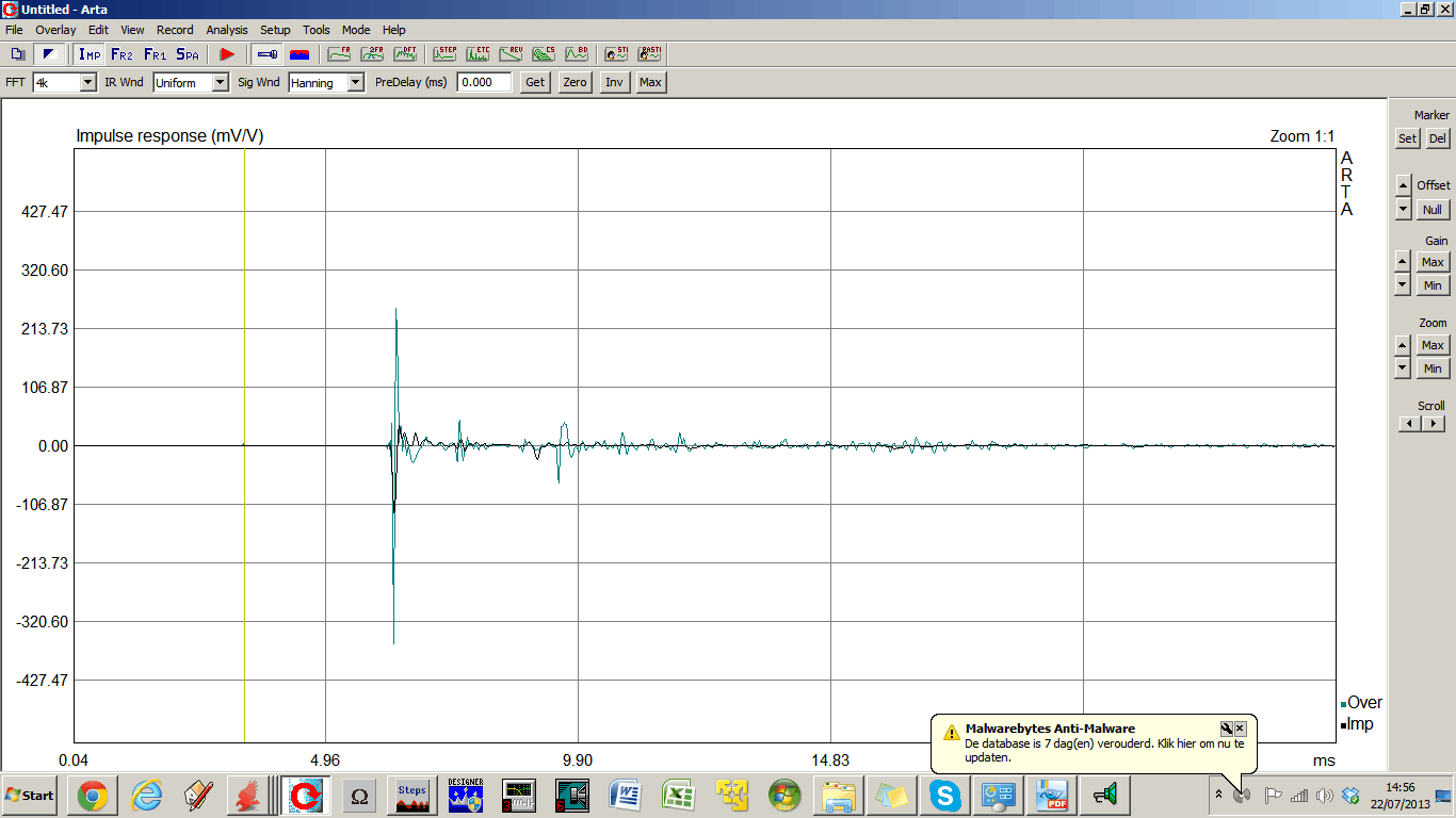

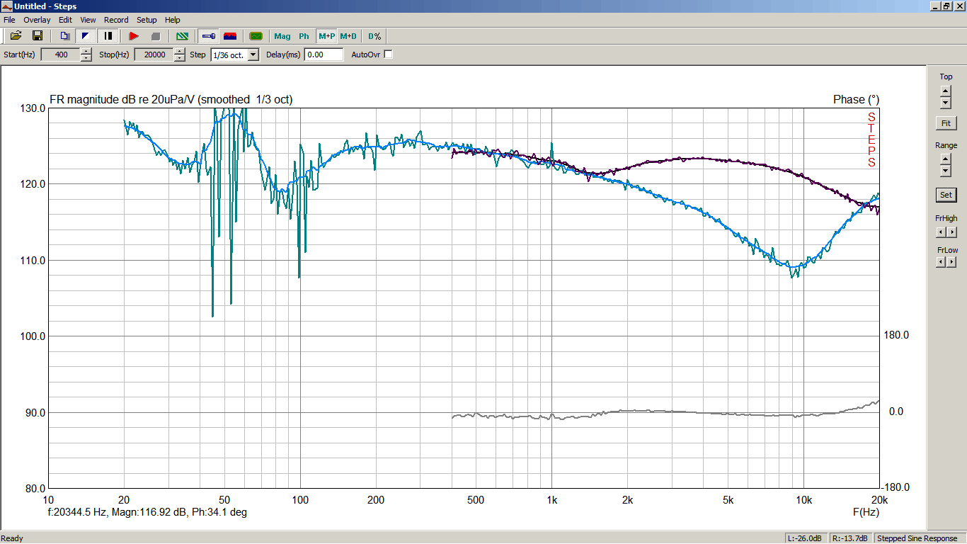

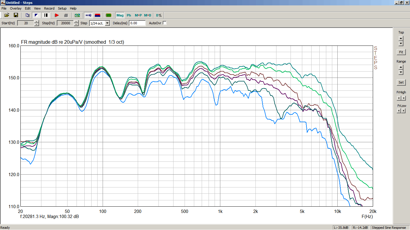

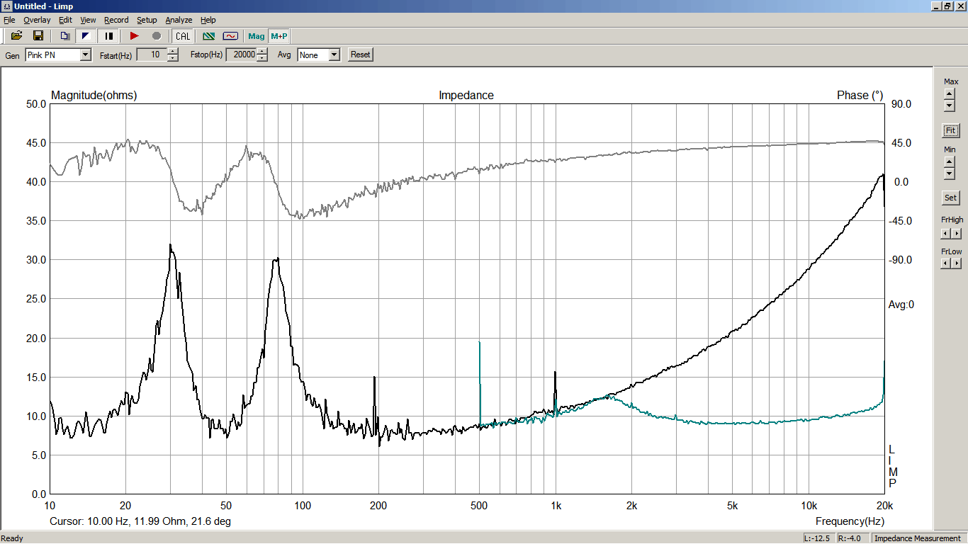

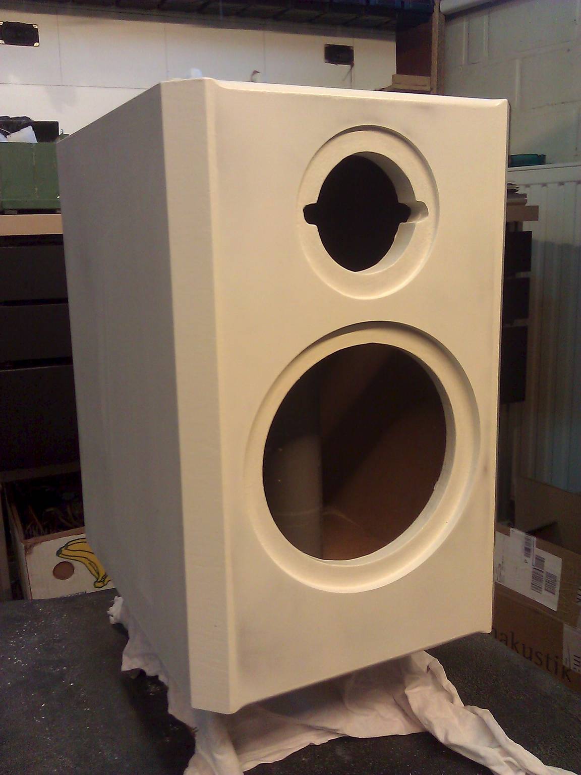

Beste forumleden,
De kastjes zijn nu gebouwd en klaar voor testen en filterontwerp.
Ik heb echter een ander dome tweeter aangeschaft dan eerder opgegeven. de speaker bevat nu dus:
Monacor SPH176 en DT99.
De grafieken zijn gemaakt met ARTA. De gebruikte meetmicrofoon is zelf gebouwd met een electret en is niet gecallibreerd.
Ik heb door het inkorten van de bass-pijpen de kast getuned op ongeveer 50Hz op basis van de gemeten impedantie curve.
De gemeten 'levels' zijn relatief.
Hieronder volgen de metingen die ik reeds gedaan heb.
Hoe geraak ik hieruit nu tot een crossover?
Wat is er gaande rond de 85Hz???
Bij voorbaat dank voor de leerrijke posts!
Re: Hulp bij filter voor SPH-176 + DT-28N
Dat is de 2e impedantiepiek van het bassreflex systeem.jsjeroenjs schreef:Wat is er gaande rond de 85Hz???
Je hebt hem inderdaad netjes op 50hz afgestemd, mooie symetrische pieken.

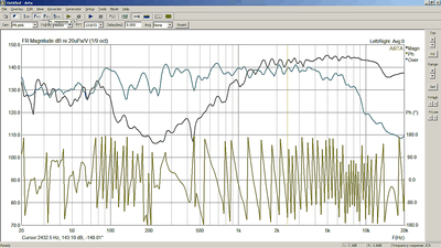

Ik heb mijn vraag verkeerd geformuleerd...
volgens mijn BR simulatie programma dient de bas pijp getuned te worden op 50Hz.
aangezien ik de 2 baspijpen onderaan in de kast gestoken heb, en de kast op spikes staat vermoede ik dat ik deze wat ging moeten inkorten, wat ook gebeurd is.
"Wat gebeurt er rond de 85Hz?" idd een resonantie piek, maar op dezelfde plaats zit ik blijkbaar met een enorm 'dal' in de SPL curve.
Valt dit op te lossen? (hoger tunen?)
Kan dit liggen aan de "meetmicrofoon"?
Heb je de woofer wel van dichtbij gemeten? Een cm voor de conus bij de rolrand.jsjeroenjs schreef:"Wat gebeurt er rond de 85Hz?" idd een resonantie piek, maar op dezelfde plaats zit ik blijkbaar met een enorm 'dal' in de SPL curve.
Zo niet, dan gaan staande golven in de kamer de overhand krijgen in de meting.
Met als resultaat een berglandschap in het laag.
Ik heb een sterk vermoeden dat je hier nu last van hebt
Voor frequentie metingen is het trouwens beter om gewoon Arta te gebruiken i.p.v. Steps.
Dan kan je ook metingen doen met een tijdsvenster (gated measurement).
Erg belangrijk wanneer je schone metingen wilt hebben voor een filterontwerp.
Met een tijdsvenster kan je reflecties en/of staande golven weren uit de meting, die anders de meting onbruikbaar zouden hebben gemaakt.

Ik heb nog niet van kortbij gemeten.
De huidige metingen zijn uitgevoerd in de woonkamer op 1m van de speaker met de microfoon tussen de 2 chassis, met de speaker op ongeveer 1/3e van de ruimte. Met de spreker op een statief.
Hartelijk dank voor de tip ivm Arta en Steps.
Ik zal de metingen herhalen met Arta op zondag.

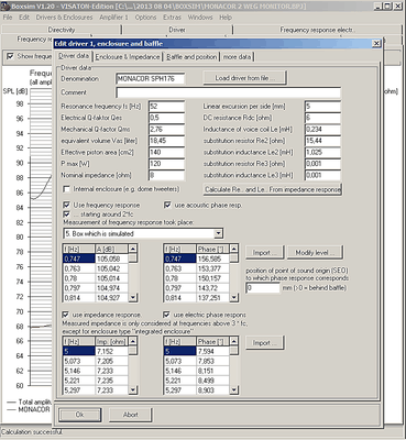

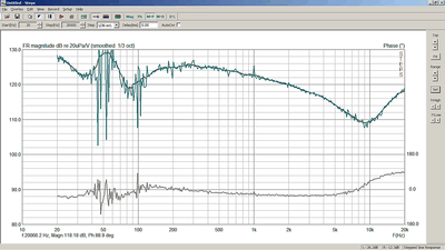

Ik heb de metingen herhaald met Arta, een deel lukte me enkel met steps (metingen onder verschillende hoeken, daar ik het gebruik in demo modus).
Ik heb me verplaatst naar de zolder met overal scheve kanten en veel glaswol isolatie om zo enkel de drivers te meten en in mindere mate reflecties.
Ik probeer het topic van jeroen_d http://forum.zelfbouwaudio.nl/viewtopic.php?f=6&t=6265 te volgen als leidraad. Maar nu de simulatie echt begint ivm de filter ga ik de mist in...
Hoe geef ik mijn meetdata in in Speaker workshop?
SPW moet je alleen gaan gebruiken wanneer je nog vaak zult gaan meten en simuleren. Het is te ingewikkeld voor incidenteel gebruik: pak dan liever Boxsim. Maar begin eens met metingen op 1m afstand en met gating.

[Het project was een week aan de kant geschoven aangezien nu ongeveer alle bessen in de tuin rijp waren en dat ik daar eerst wijn van moest maken zodat ik eens de speakers af zijn er van kan genieten met een glaasje.]
Dank voor de tip ivm boxsim.
Meten met 'gating'? Bedoelt men daarmee meten met een tijdsvenster met roze ruis? Waar moet ik op letten?
Indien ja: ik heb het toegepast waar ik kon (meerdere plots met verschillende metingen onder verschillende hoek kon ik niet op één en dezelfde curve brengen.
Ik blijf volgens mijn metingen met een SPL dip zitten rond de 85 Hz. Hoe kan ik dit verhelpen? De baspijpen inkorten?
Lees eerst de topics op dit forum over meten. Gating gebruik je om alleen het directe signaal van de luidspreker te kunnen meten: ruimtereflecties (en dus invloeden) laat je weg. Zo kun je in elk geval middenfrequent nauwkeuriger meten om een filter samen te stellen.
Sowieso betekent meten in een begrensde ruimte dat je de combinatie van luidspreker en ruimte meet. Het is lastig met zekerheid te zeggen, maar waarschijnlijk is de dip bij 85Hz een staande golf in je luisterruimte.
- Berichten: 9201
- Locatie: Lelystad
Zelfs in de dode kamer bij speakerland kun je zo laag niet meten, zelden kan dat ergens. Of te wel, onder de 300 Hz moet je je niets van aantrekken. De impedantiemeting geeft aan dat de laagafstemming gelukt is. Mocht het qua gehoor niet kloppen dan kun je ook de mic tussen de woofer en de poort zetten, soms maar 2 cm voor de baffle, en de som respons meten.

Ik heb de metingen opnieuw gedaan aangezien ik de data nog niet als txt files had opgeslagen.
De data heb ik ingeladen in Boxsim.
Wat moet ik allemaal af- en aanvinken in het volgende venster om op basis van de metingen een filter te simuleren? Het gaat voornamelijk over de volgende 2 aanvinkvakjes:
"use acoustic phase response"
"use electric phase response"
Het geeft nogal grote verschillen in de totaalrespons karakteristiek...
Een fototje van een van de speakertjes:

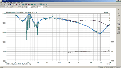

Ik ben nu enkele weken verder...
De kastjes hebben hun eerste afwerkingslaag gekregen en er is aan de crossover gesleuteld.
Ik had enkele zaken teveel aangevinkt zodat er helemaal niets klopte van de vorige crossover.
De crossover is momenteel een 3e orde HP en een 2e orde LP geworden.
Op de afbeeldingen is de huidige opstelling weer te vinden.
Na de eerste metingen heb ik de crossover nog wat aangepast om een zo vlak mogelijke curve te bekomen rond het crossover punt. (de metingen post ik morgen aangezien ik ze ben vergeten opslaan.)
De kast staat normaal op 14mm hoge spikes, de 2 baspijpen zitten in de onderkant zoals te zien op de laatste afbeelding.
Nu is het zo dat ik vind dat dit wel helder, vrij gedetailleerd en behoorlijk klinkt. Maar ik mis wat warmte, en wat "diepgang", ik bedoel hiermee geen tonen van 20Hz, maar de laag, mid-laag weergave is zeer zwak. (in vergelijking met Pico Lino 2 speakertjes).
Valt hier wat aan te doen? Of zijn mijn metingen onder de 500Hz nauwkeuriger dan dat ik wil geloven?
