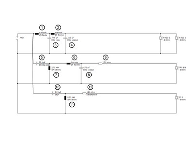

Ik ben bezig om een lijstje te maken welke filteronderdelen ik moet gaan aanschaffen voor mijn toekomstige center (klik). Voor het gemak heb ik nummers geplaats op de afbeeldingen en nu ben ik de juiste onderdelen erbij aan het zoeken.
Helaas kan ik niet alle onderdelen terugvinden op de site van Visaton en ben ik dus hard op zoek naar een passende oplossing. Hopelijk kan iemand mij hierbij helpen!
Dit is wat ik tot nu toe heb gevonden:
1: -
2: http://www.elektronica-online.nl/?content=9255
3: http://www.elektronica-online.nl/?content=3717
4: http://www.elektronica-online.nl/?content=3731
5: http://www.elektronica-online.nl/?content=3730
6: http://www.elektronica-online.nl/?content=9251
7: -
8: http://www.elektronica-online.nl/?content=3725
9: -
10: http://www.elektronica-online.nl/?content=3752
11: http://www.elektronica-online.nl/?content=9247
12: -
Ik heb wat vragen betreffende de ontbrekende onderdelen; ik hoop dat jullie hierop het antwoord weten...
1:
Een LR-Spule van 1,80mH staat niet op de Visaton website. Betekent dat dan ik er dan een moet nemen met een hoger vermogen? Zie: http://www.visaton.com/de/chassis_zubeh ... index.html
7:
Ook een SP-Spule van 2,70mH staat niet op de website van Visaton. Ook hier een nemen met een hoger vermogen? http://www.visaton.com/de/chassis_zubeh ... index.html
9:
Is dit een weerstand o.i.d.? Zo ja, waar kan ik deze kopen?
12:
Deze kan ik ook niet vinden op de website van Visaton. Welke zou ik hiervoor in de plaats kunnen nemen? http://www.visaton.com/de/chassis_zubeh ... index.html
Alvast heel erg bedankt.

Bedankt voor je reactie. Ze hebben wel een hoop bij de webshop van Rumoh zeg. Ik heb alleen geen idee wat ik precies nodig heb. Zou jij misschien even willen kijken en mij een linkje kunnen geven? Op het forum van Tweakers hadden ze het trouwens over 'in serie zetten'. Wat is jouw visie daarop?

Het type spoel (LR, SP) is niet relevant, ik heb een aantal componenten in Boxsim uit die lijst gekozen en een aantal later aangepast. En zoals Walter zegt, je kunt prima iets van een ander merk kopen (een aantal waarden zal Visaton niet hebben aangezien die alleen componenten in waardes uit de E6 serie hebben, er zitten een aantal E12 waardes in het filter).
Belangrijk is (vooral bij de seriespoelen) dat de weerstandswaarde laag is. Bij een goeie winkel zou je alle waarden moeten kunnen vinden; twee spoelen in serie zetten om een waarde te verkrijgen (zoals 1,0 + 1,82 = 1,8) is bij spoelen in serie met een driver meestal geen goed idee, omdat de weerstandswaarde dan vaak te groot wordt. Het is waarschijnlijk ook duurder :lol: . De weerstandswaarde is voor spoelen parallel aan de driver niet echt een issue, daar zou je het kunnen doen indien nodig.
Uiteraard moet er ook voldoende vermogen doorheen kunnen maar dat wordt eigenlijk alleen een probleem als je compacte spoeltjes met dunne draad zou gebruiken.
