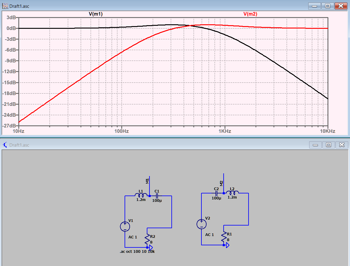

Let bij dingen wel even op de maximale spanning vs frequentie (pagina 6 van datasheet)
In het filter het liefst na de spoel plaatsen
Waarom na de spoel Bart?
OWC
Berichten: 3854
Re: Klein formaat MKP of MKT
Bericht door OWC »
Bij een mid heb je een lowpass filter (met de spoel) en highpass.
Als je de condensator na de spoel gebruikt, gaat de frequentie response al naar beneden.
Anders krijgt de condensator de volle mik voor z'n kiezen.
-3dB zit al 0.707 * spanning lager, -6dB zit al op helft van spanning.
zo, dat is een fors effect zeg (nog maar 1V bij 10kHz), bedankt voor er op wijzen
Ja, da’s wel een dingetje, niet voor niets zijn de meeste audio-MKP’s voor hogere spanningen gemaakt. Aan de andere kant heb ik al eens vaker 63V MKT’s voor een middentoner gezet, en die lijken nog steeds in orde te zijn :-k Kan wel wat te maken hebben met de lage wattages (en dus voltages) waarmee er hier wordt gespeeld.
100uF is wel erg extreem.
Je zou ook dus dan kleinere waardes parallel kunnen zetten.
Mijn ervaring is trouwens wel hetzelfde, dat ze dus best wel wat voor hun kiezen kunnen hebben.
Gemiddelde luister niveau is sowieso niet zo heel hoog.
Beetje afhankelijk van de gevoeligheid van de speakers, maar 5W (continu) is vaak al best wel hard.
Dat is minder dan 10V piek.
Dan met korte dynamische pieken.
OWC
Berichten: 3854
Bericht door OWC »
Ja, ik dacht vroeger ook altijd het zal wel loslopen.
Totdat je eens een Class-D versterker ontwikkelt en test, een sinus sweep gebruikt, wat langer test op 10kHz en ineens de condensatoren om je oren vliegen.
Maar dat was wel extreem geval op volle belasting en 70V piek :lol: :lol:
Daarna toch eens maar de datasheets in gedoken, kom je deze grafieken tegen.
Fijne is dat sommige fabrikanten het niet eens specificeren, en het per merk nog wel een beetje kan verschillen..... :?
Met muziek heb ik er nog nooit last van gehad, en ook andere versterkers lijken hier totaal geen issue mee te hebben wanneer er muziek wordt afgespeeld.
Maar het is een van de redenen waarom je bij sommige Class-D versterkers zo'n heel leger aan condensatoren op de uitgang ziet.
Soms ook in serie + parallel schakeling.
Volgorde maakt in een seriekring toch niet uit.
OWC
Berichten: 3854
Bericht door OWC »
Voor de speaker niet nee, maar afzonderlijke componenten wel.
Hoewel, technisch gezien zal de spanning over de condensator wellicht hetzelfde zijn.
Het hangt wel sterk af van de schakeling erachter.
Met een spoel ervoor weet je zeker dat hoge frequenties niet meer doorkomen.
Een beetje zoals een condensator DC alvast blokkeert.

Mmm, ik begrijp het idee wel maar het lijkt me dat de spanning over de C ongewijzigd blijft, ongeacht of die lage-frequenties-blokkade er nu voor of na zit. Imho kunnen in geen van beide gevallen de hoge frequenties “er doorheen”. Maar ik ben geen elektronicus, slechts boekhouder, dus :-# ;)
OWC
Berichten: 3854
Bericht door OWC »
Het idee is dat je met de spoel (en eventueel condensator naar ground met 2e orde), de hogere frequenties al verzwakt zijn voordat deze door de condensator gaan. Ooit eens iets over gelezen, maar enkel de toepassing is blijven hangen. :lol:
Bij condensatoren heet dit trouwens Permissible AC voltage

pvanlingen schreef:
Speakers werken met wissel spanning/stroom.
Het ene moment komt het van links en even later weer van rechts. :roll:
Ja I know, nu je het zegt klinkt dat logisch.
Hoewel er vanaf de andere kant er een andere spoel voor zit (de speaker)
Ik moet even naar de context zoeken, misschien ben ik in de war met iets anders/andere schakeling.

Met een standaard LC filter heb je sowieso het voordeel, maar ik meen me een paper te hebben gelezen over serie schakeling met belasting.
