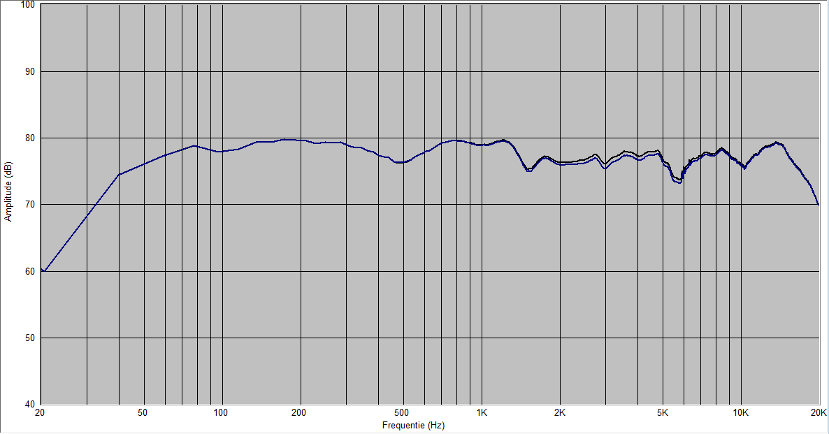

O, dat is snel bekeken hoor. Hieronder zie je het verschil met de oude situatie 4.3ohm en 3ohm, het is subtiel maar belangrijk.
Als je verder nog wil spelen met iets meer laag, zet eens een weerstand van 47ohm parallel aan de middentoner. Dan gaat tegelijk het gebied bij 2500Hz nog wat verder omlaag.

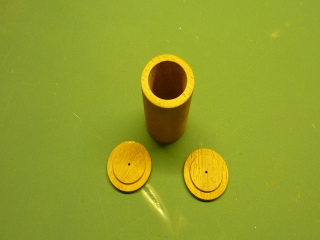

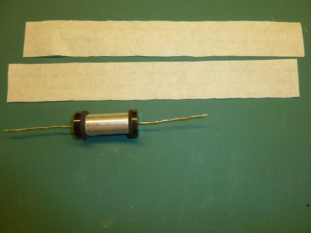

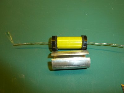

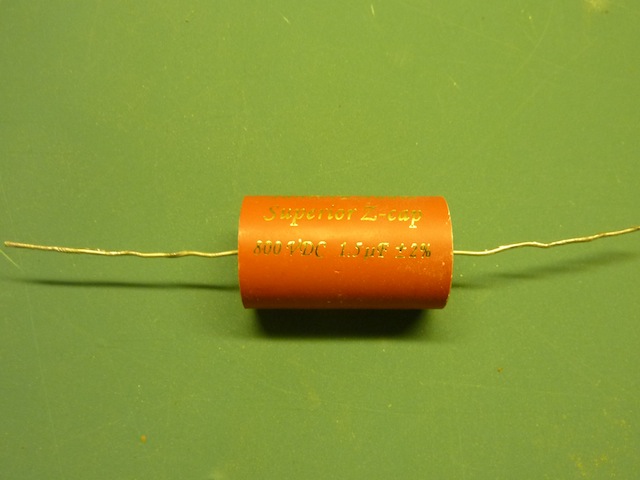

Van de week ben ik wat aan het knutselen geweest met een filteronderdeel. Ooit zag ik eens een artikel op de site van DHT Rob over het modificeren van een condensator. Nu had ik nog wat condensatoren over waaronder een 1,5 muF die ook bij mij in een samengestelde condensator zit voor mijn tweeter. Dat was een Janzen. die heb ik volgens de regels van DHT Rob gemodificeerd. dus met een houten jas, bijenwas en rijstpapier. de bijlagen laten zien wat ik allemaal gedaan heb. Vandaag heb ik de condensator (Een suppreme cap) vervangen door de gemodificeerde. De eerste indruk is dat het rustiger is geworden in het hoog. Eigenlijk is tam een betere benaming. Ik laat ze nog wel even zitten; misschien moeten ze nog inspelen. ik ben benieuwd hoe het verder ontwikkelt.
Leobus
de basis: Janzen condensator
De houten kokers met twee deksels met een gaatje voor de draden

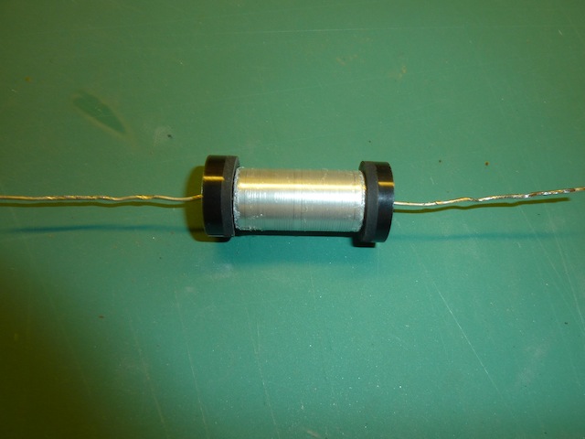

Janzen zonder plastic jasje met tekst

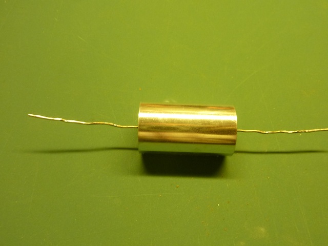

Het aluminium huis is eraf
Leobus

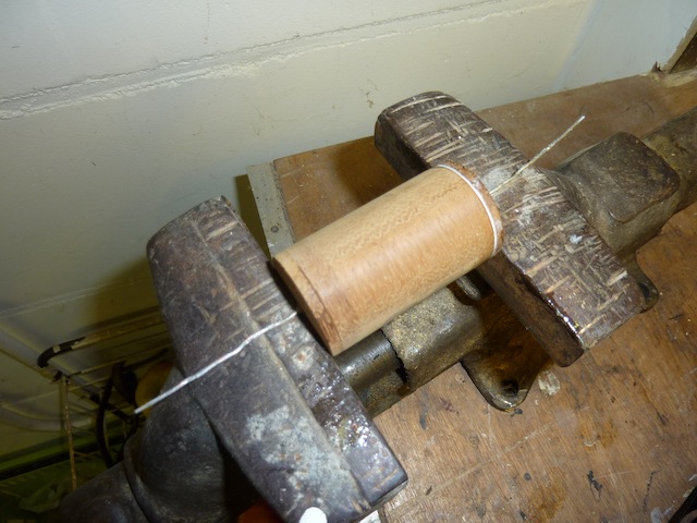

Vervolg.
Het gele plastic jasje ook verwijderd

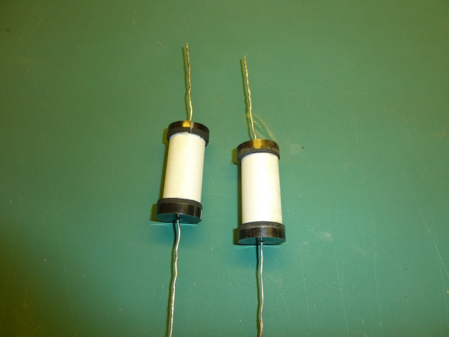

Rijstpapier strookjes om de eigenlijke condensator te beschermen

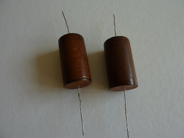

Twee stuks met rijstpapier. Nu kunnen ze in de houten hulsjes en de bijenwas kan er dan bij.
De bijenwas zit erin en de dekseltjes zijn gelijmd. Nu drogen.

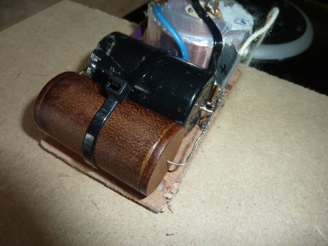

Gelakt. Ook nog even nagemeten. 1,5 muF
Op zijn plek in het hoogfilter.
