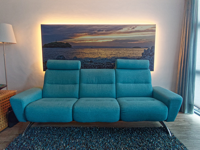

De achter surround speakers heb ik in een wandpaneel verwerkt. De foto hebben we laten afdrukken op speciaal doek en als we het zat zijn dan kunnen we voor 50 euro een ander doek laten komen en erop maken. Er zit tevens licht in verwerkt. Het geheel is nog geen 5 cm diep en de gebruikte full range speakers waren 4 cm diep (Visaton FRS 8/4). Er is een uitsparing voor de magneet in achterpaneel gefreesd. Dit was een ML-TL ontwerp, gaf beduidend beter geluid als de standaard meegeleverde speakers. De baffle is natuurlijk vrij groot, waardoor effect van de baffle step relatief gering is, zeker tov van de originele kleine speakers. Het laag liep duidelijk verder door naar beneden.
Ik kan helaas de ontwerptekeningen en de foto's van de bouw niet meer vinden, anders was het wel leuk geweest om hier te posten. Maar wellicht geeft het mensen wel wat inspiratie.
