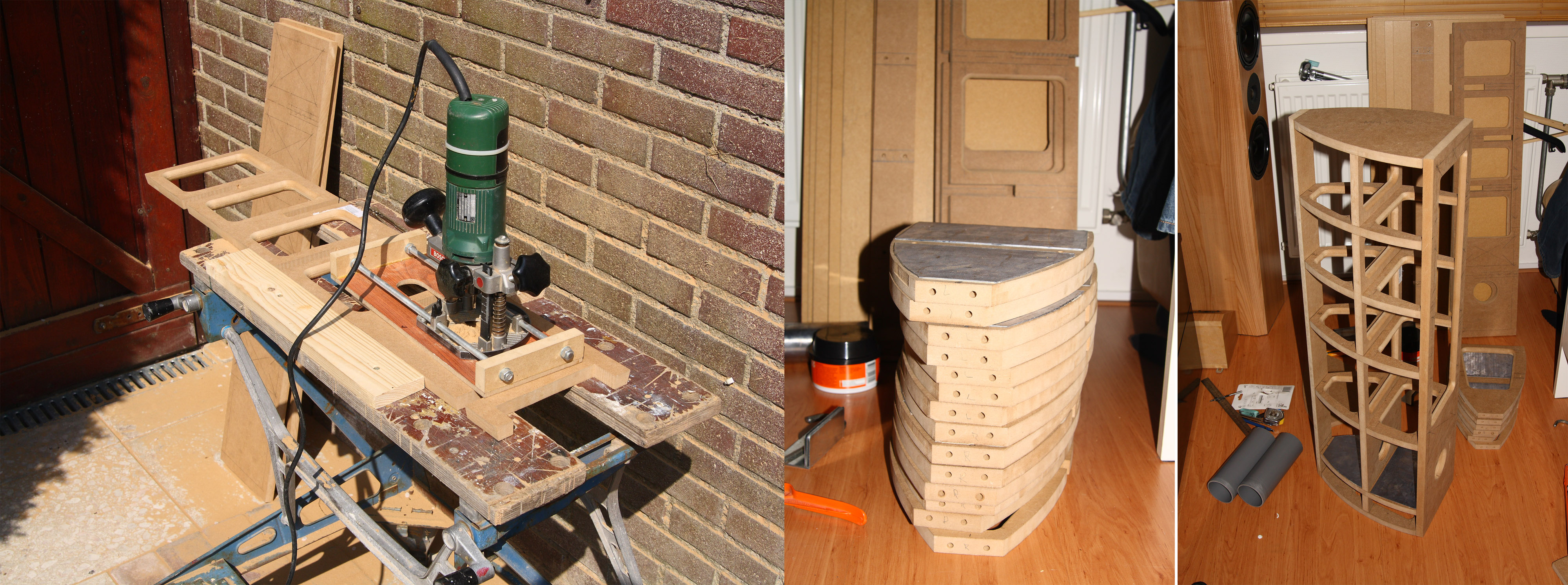

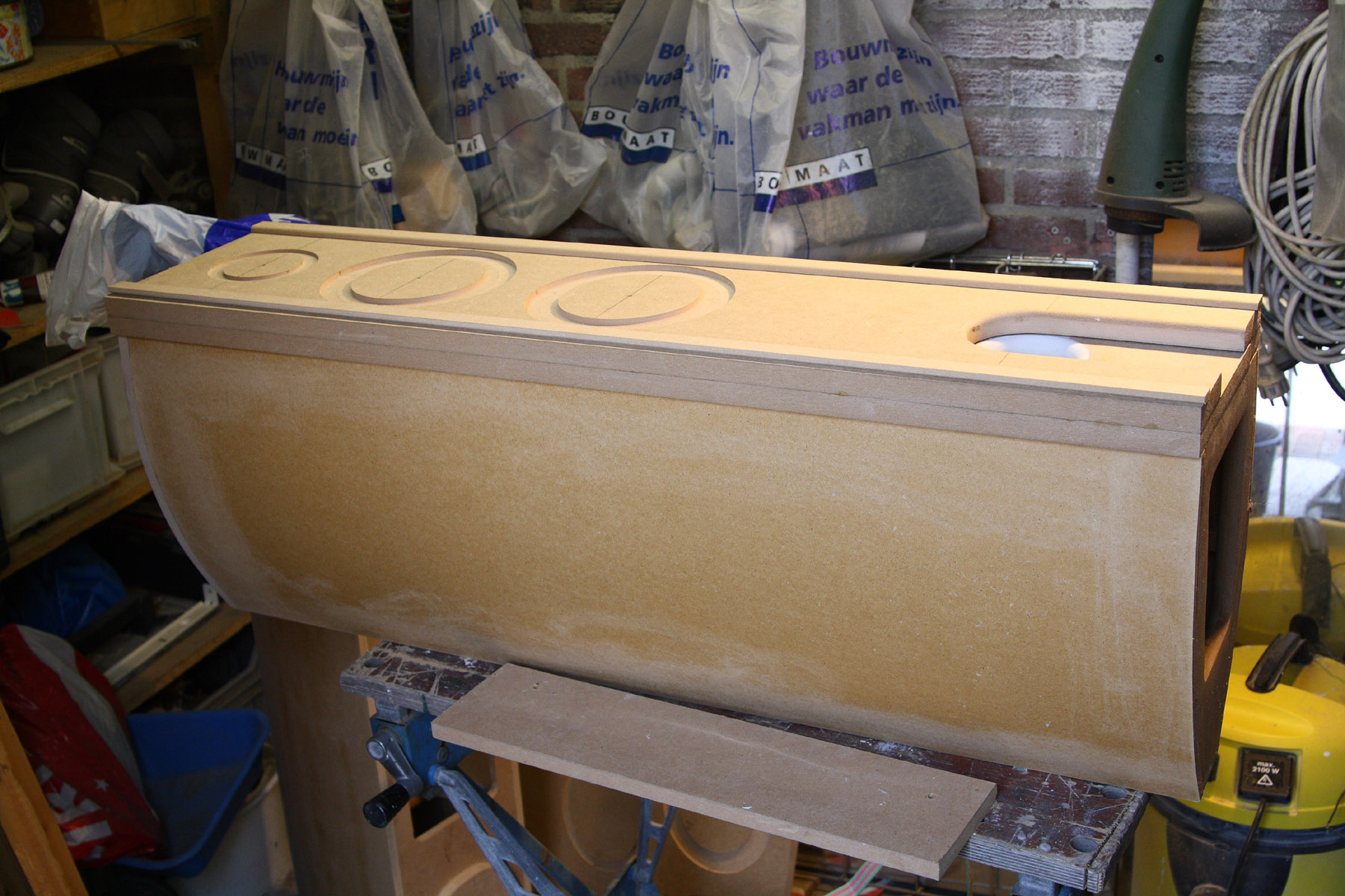

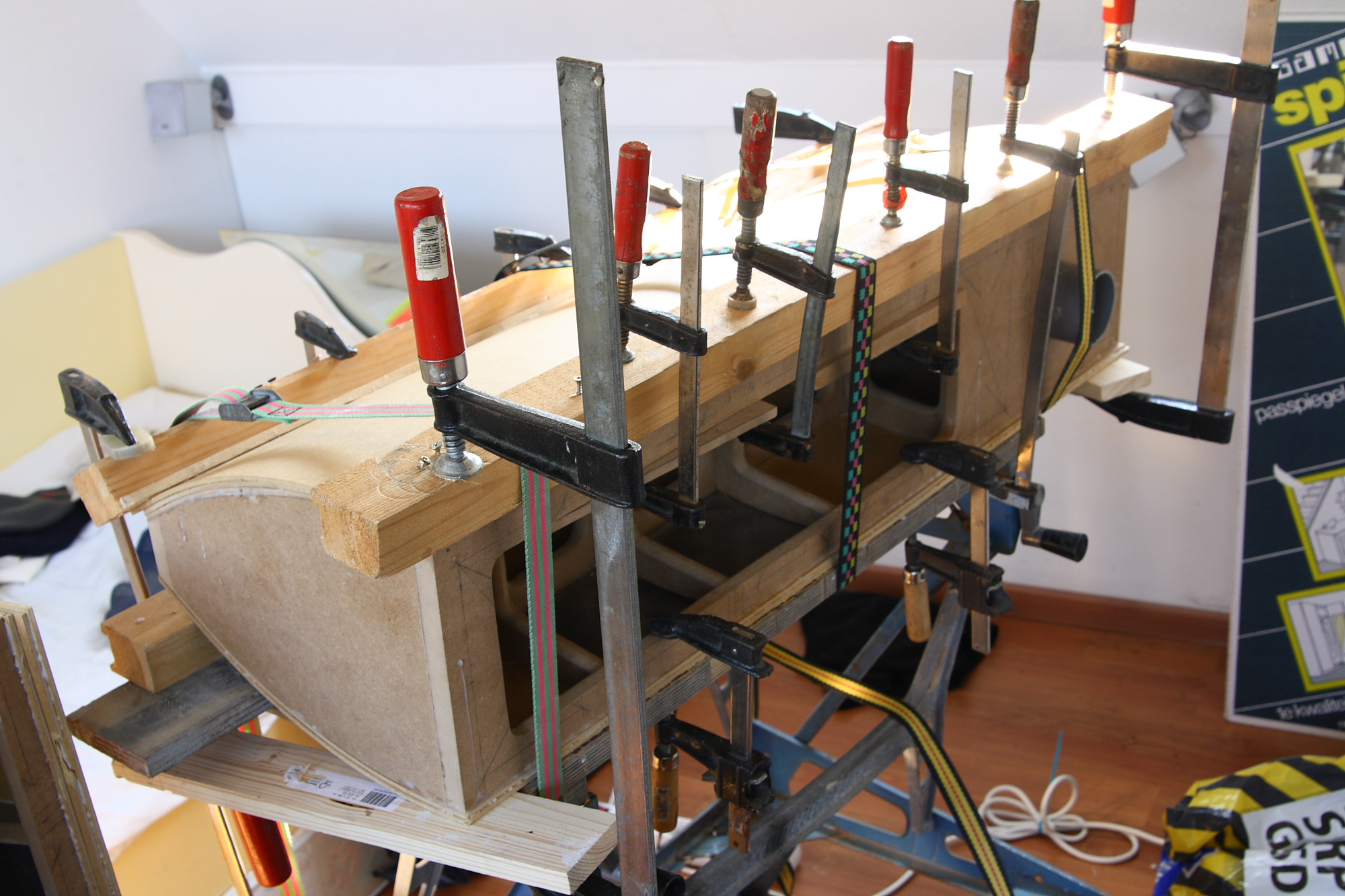

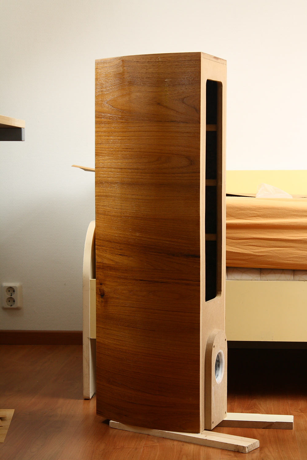

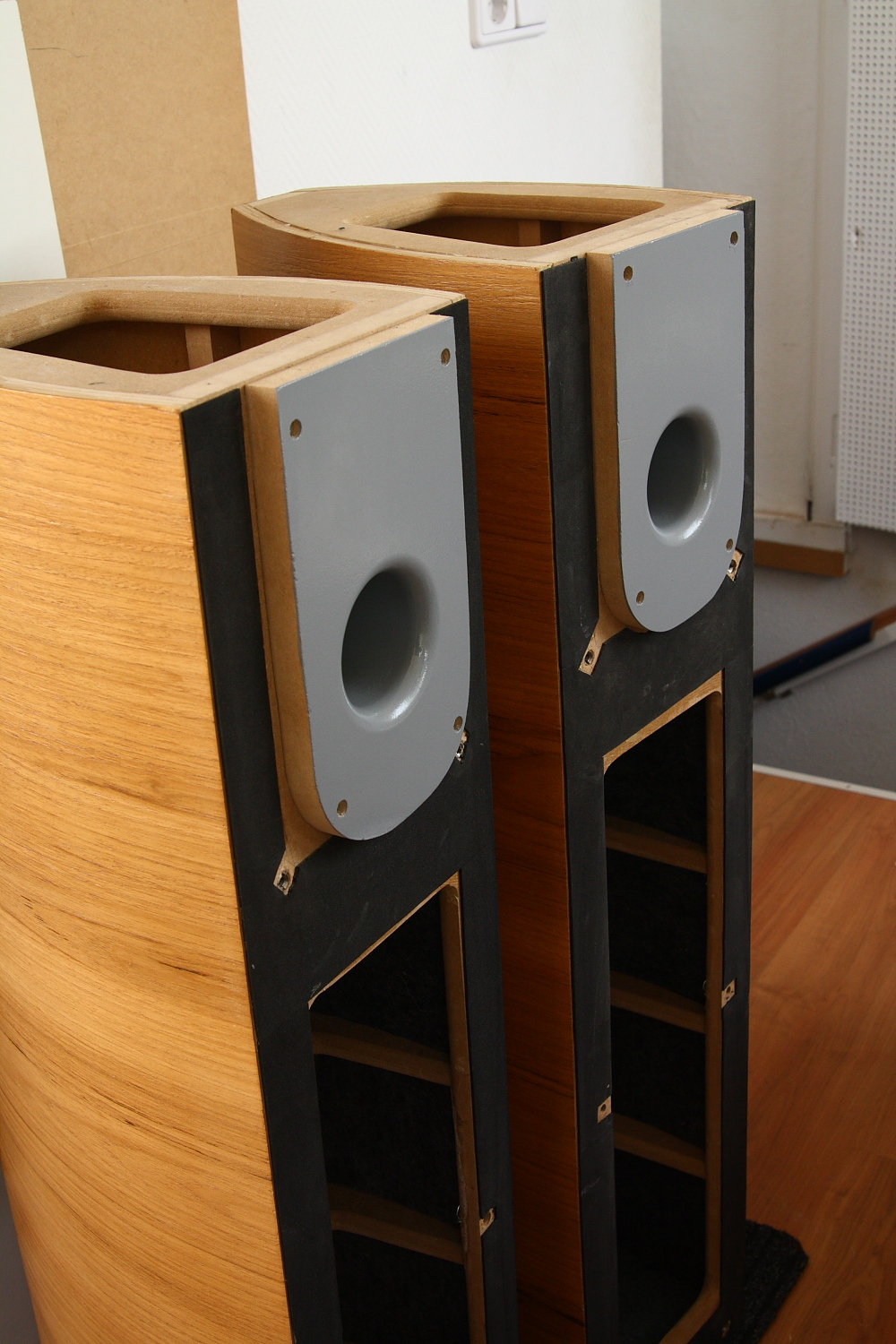

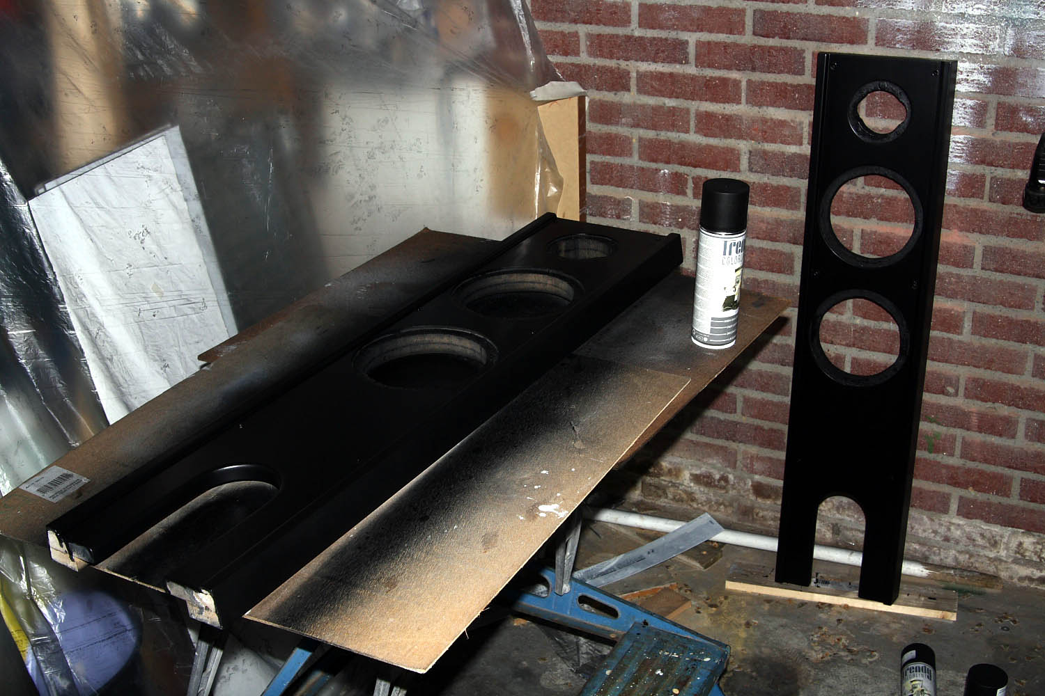

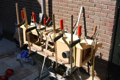

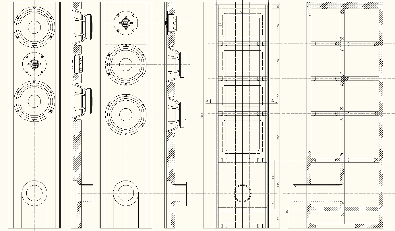

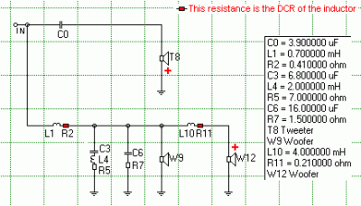

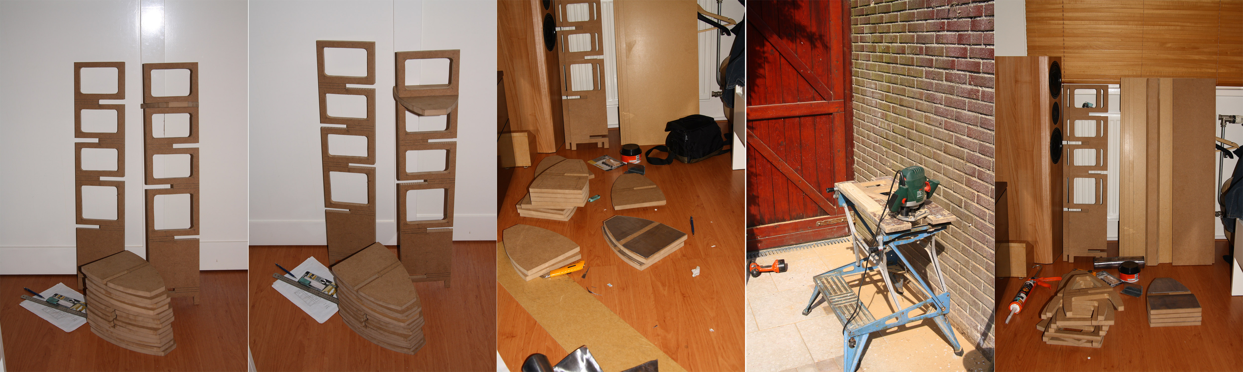

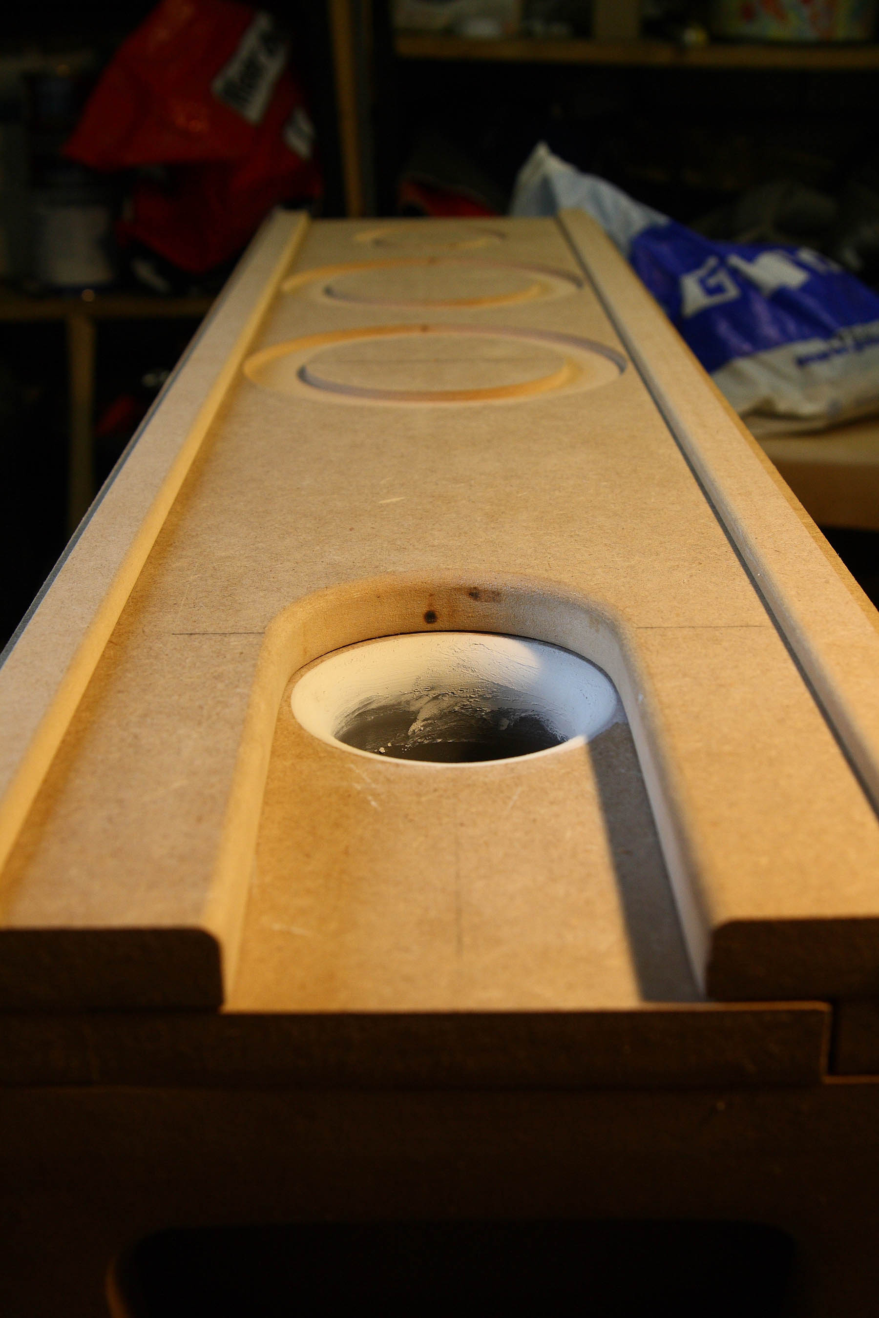

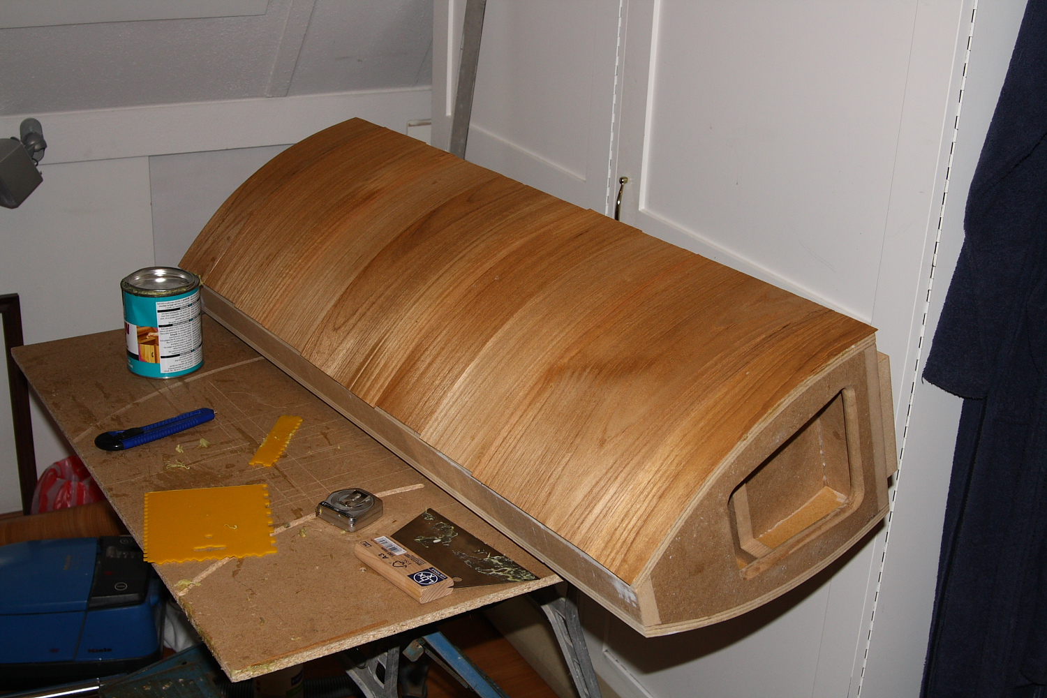

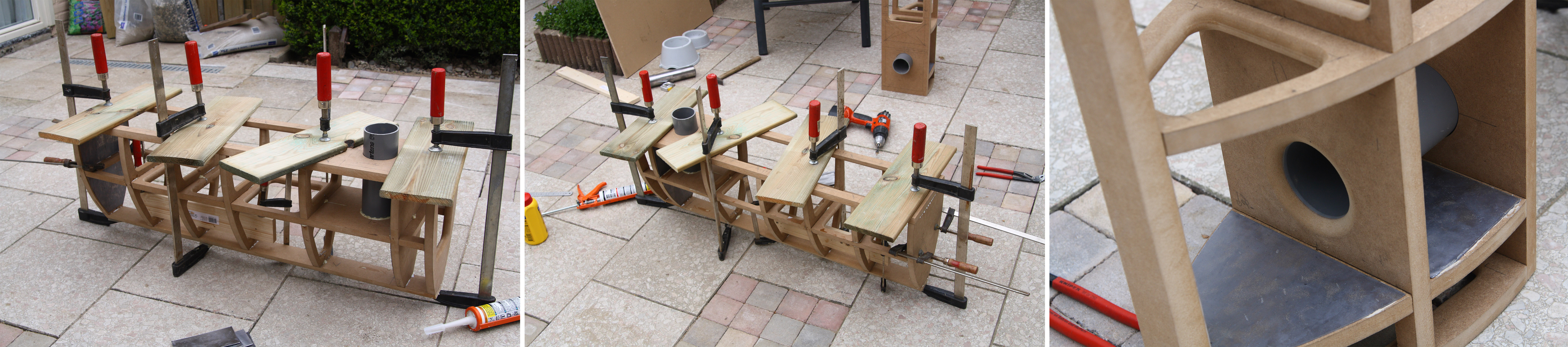

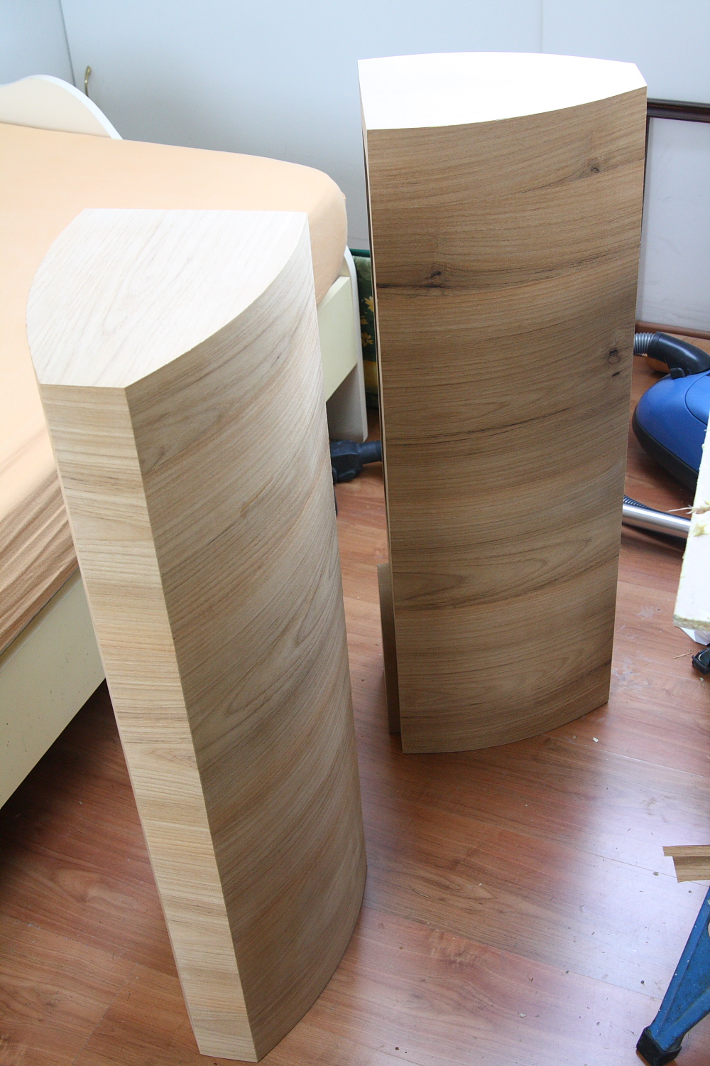

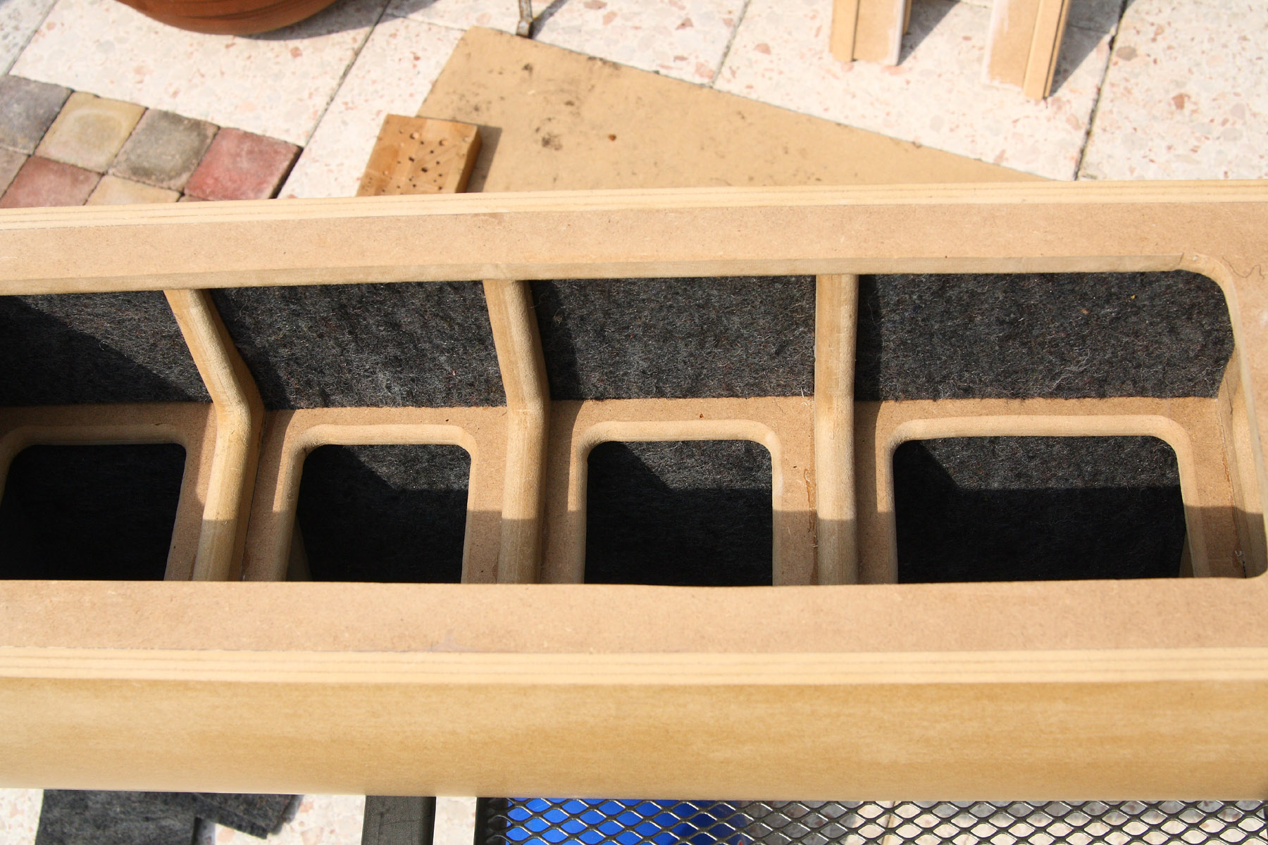

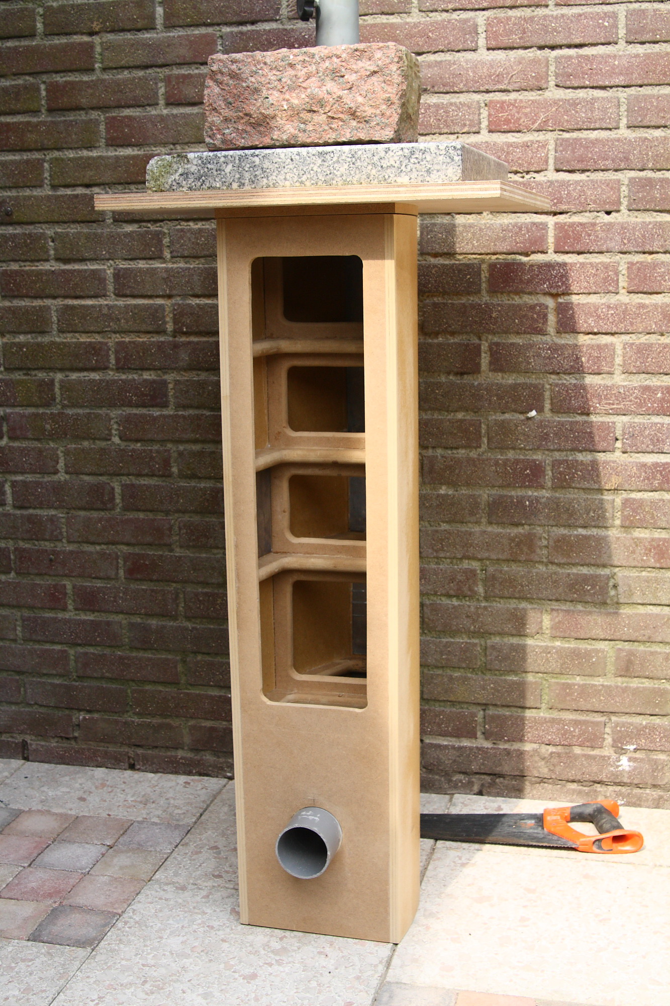

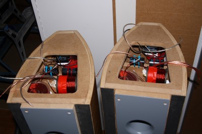

Bij deze de verversing van de showcase van mijn Seas 2.5 weg fronts en center.
De complete bouw verslagen zijn hieronder te vinden.
2.5 weg BR fronts met Seas units
2.5 weg gesloten center met Seas units
Ben nog altijd zeer tevreden met het eindresultaat. :rock:
