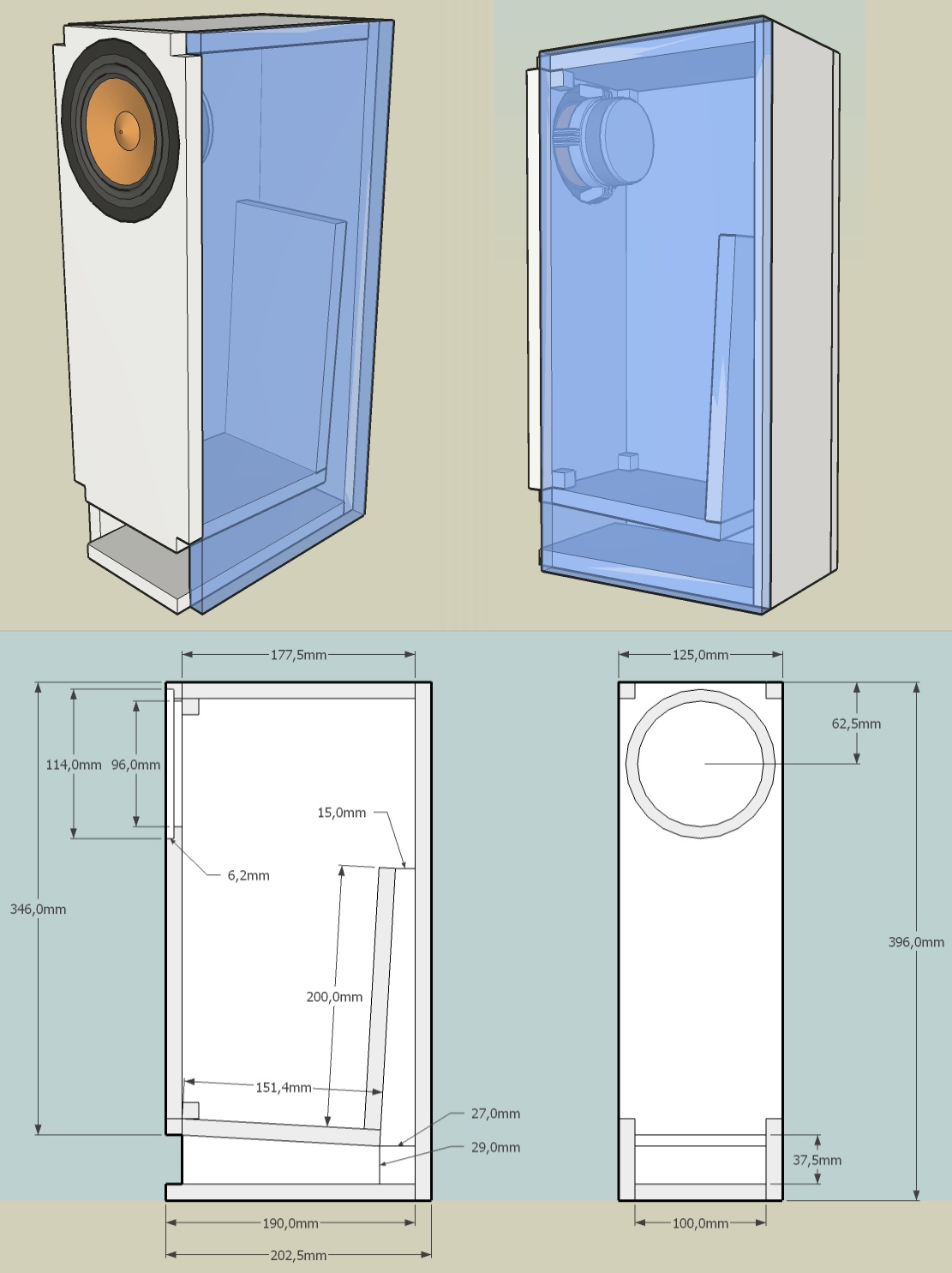

zo gezegd, zo gedaan, we gingen een t werk... eerst globale afmetingen en afstemming als een gewone BR, toen op basis van t HobbyHifi artikel de toeter bepaald, en dit alles in een simulatie (plaatje komt later) gedaan. Hier nog wat aangepast, en vervolgens een goede gedetailleerde bouwtekening gemaakt:

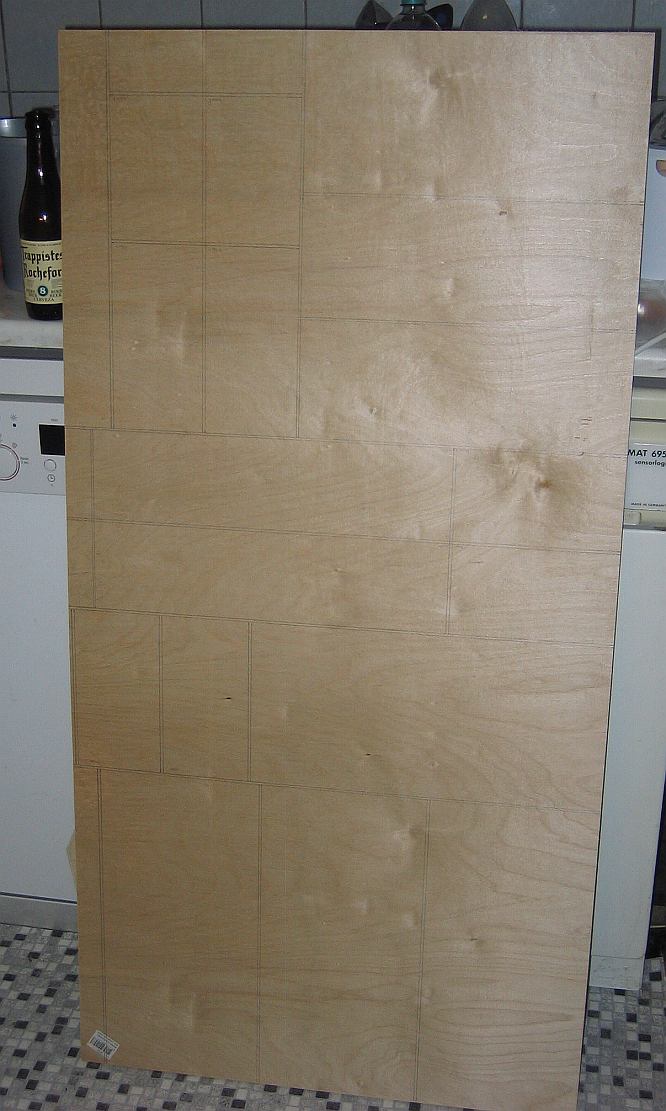

op basis hiervan wat puzzelen, en wat blijkt: het gaat netjes uit 1 kleine plaat berken multiplex:

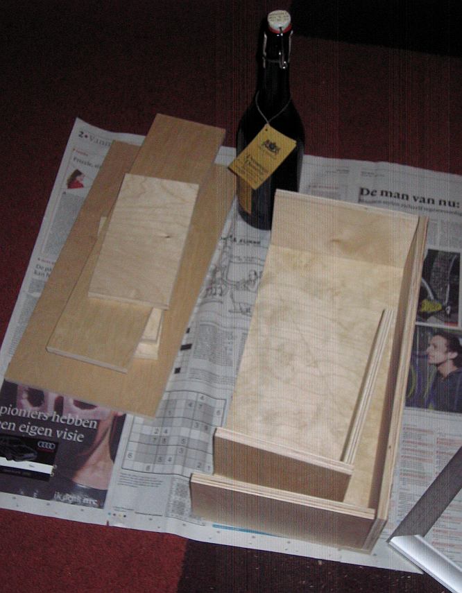

tja, en toen was t wachten op droog weer, want de tuin is de enige plek waar m'n zaagtafel nog past :oops: en dat viel dus een beetje tegen, beide paasdagen grauw&grijs... maar uiteindelijk toch kunnen zagen aan t einde van 2e paasdag, dus op 3e paasdag kon er gelijmd worden:

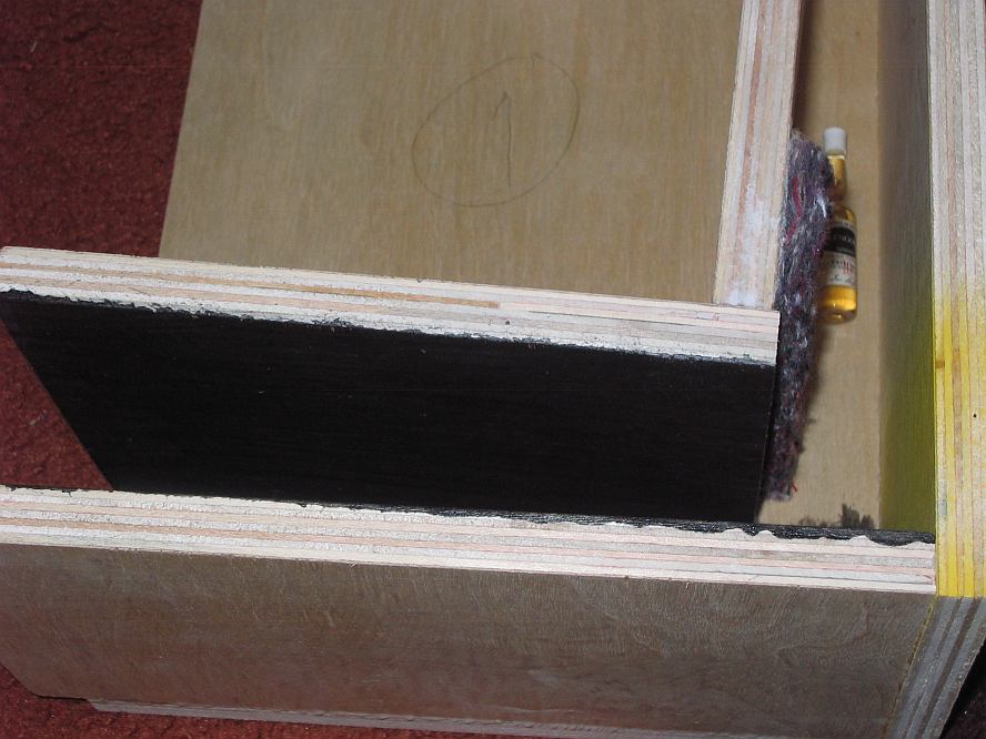

In de simulatie was nog wel een paar piekjes te zien die door de resonantie van de 38cm lange poort werden veroorzaakt. om deze wat te verzachten heb ik maar een stukje demping (cloth mat) halverwege de poort geplaatst.

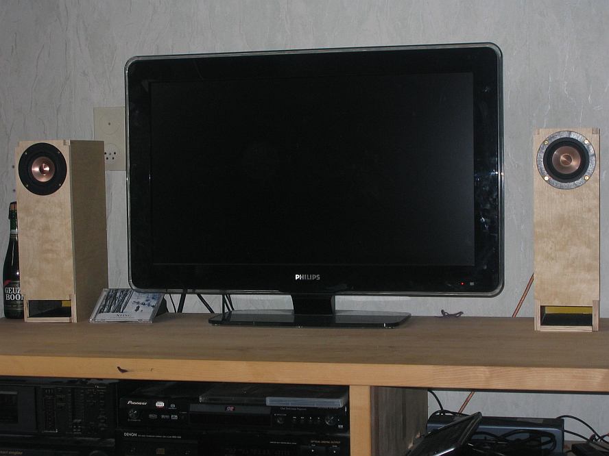

na een nachtje inspelen er eens goed voor gaan zitten, allereerst hier, een beetje zoals die bedoeld is:
Sting op gezet, en .......................... heerlijk, mooi gedetailleerd, neutraal, ruimtelijk zoals t hoort met een breedbander. andere audiofiel verantwoorde opnames worden in de speler gedaan, en t kleine ding blijft overtuigen. en het laag hoor ik iemand vragen: nou in deze setup komt dat gewoon uit de sub :-$ want zo zit deze set nou eenmaal in elkaar. maar ik vroeg mezelf dat ook al af, en dus een T-amp en CD speler uit de kast gepakt (dat is toch normaal hè, dat heeft iedereen toch, zo'n schaduw set ergens in een kast), en spelen maar! de eerste reactie is
Q: hé, waarom zet je de sub nou zo hard
A: de sub staat uit
kolere, wat een berg bas, ietwat veel van t goede misschien... wat meer CDs gespeeld, en bij sommige is dat wel lekker (cello gromt schitterend) maar een aantal basdrums klinken toch wat te. eerst maar eens een andere opstelling getest, dus op naar zolder: hier staan ze vrijwel vrij opgesteld, en zo klinkt de bas ineens zoals verwacht, mooi diep, strak, en zeker niet zo boemerig als beneden. onvoorstelbaar mooie bas uit een 3½" driver... mission completed (wel wat te laat, maar daar geef ik t weer de schuld van). wel zal ik tzt nog wel wat gaan experimenteren met verschillende opstellingen en wat extra demping, want zo op een tafel zoals bij de TV is de bas toch echt te veel van t goede.
al met al ben ik wel tevreden. nog wel netjes afwerken (blanke lak), en dan maak ik nog wel wat betere foto's. en een naam...
[Edit 25-7-2010]Met dank aan m.n. Sark en VT67 (zie verderop in dit topic) is hier een nette bouwtekening:
