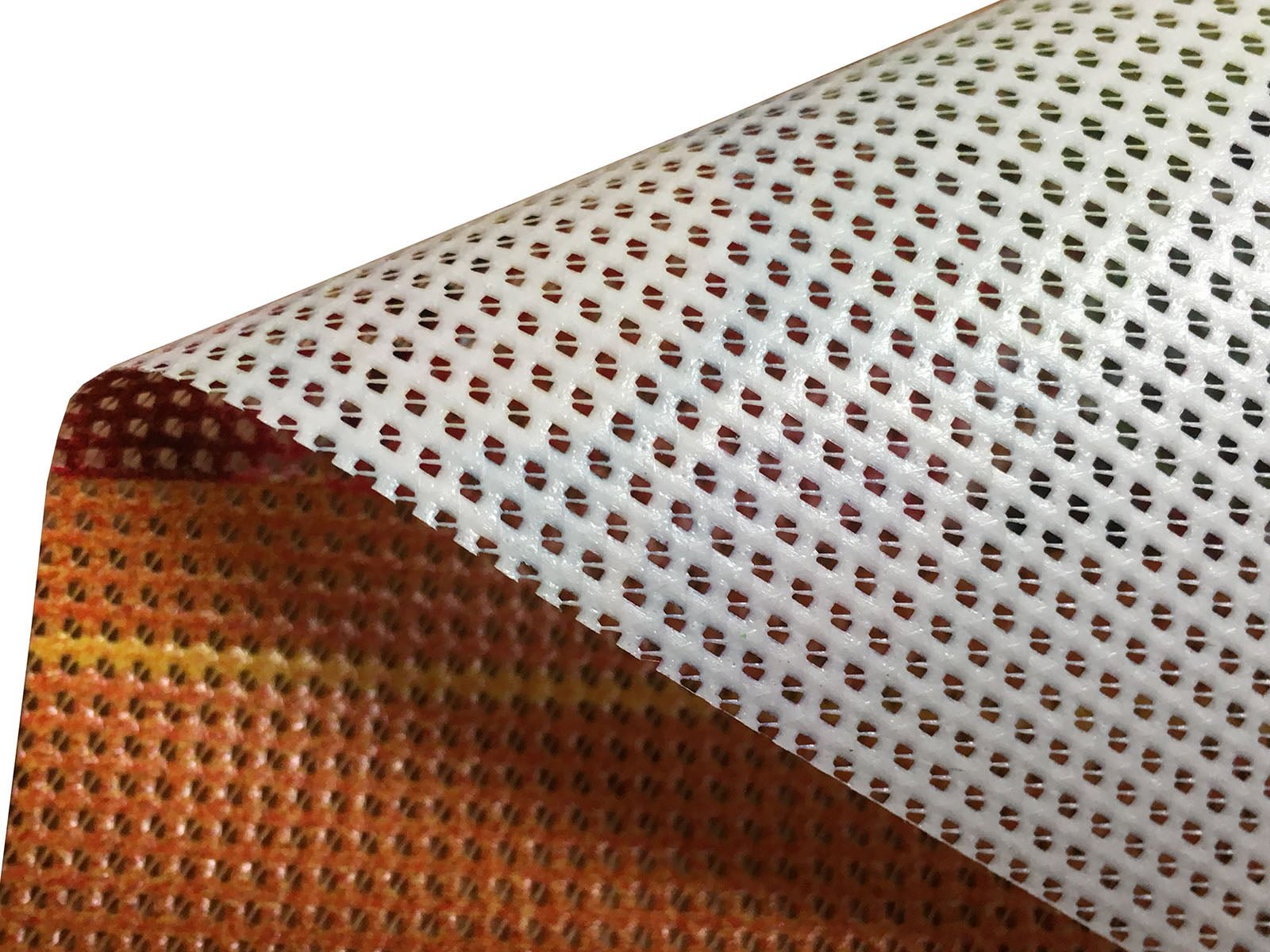

Ik heb in mijn mail archief gespit en kwam nog wat tegen mbt het wandpaneel.
Het gaat om PVC mesh en dat heb ik besteld bij DWCPRINT (https://www.dwcprint.nl/).
Deze afbeelding geeft even een idee hoe het er van dichtbij uitziet.
Oorspronkelijk had ik een doek besteld met grotere gaten, dit soort bedrukte doeken gebruiken ze vaak bij festivals voor de luidspreker torens. Ik kreeg toen een mailtje van ze dat ze gezien afbeelding en formaat en afstand van kijken me een ander type doek adviseerde en daarop is het uiteindelijk afgedrukt.
Nu zal het doek best wel invloed hebben op geluid, maar geluid ging zo stuk vooruit tov van de standaard kleine satelliet speakers, dat het dat wel kon hebben. Feitelijk hoeven ze ook niet echt laag te gaan, hoewel ze nu een stuk lager komen dan wat het vervangt ;-). Het is voor wat ruimtelijk effect geluiden van achter. Meeste geluid moet toch van voren komen, dus belang van kwaliteit is toch wat minder. Geluid van voren komt uit soundbar die onder TV meubel uit het zicht hangt, deze Samsung soundbar staat wel redelijk goed bekend met best goede reviews. Maar het blijft wel een soundbar en in die context voldoen de achterspeakers goed en zelfs beter als de originele achter speakers.

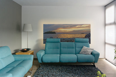

Deze afbeelding is met InDesign gemaakt, er is een foto gemaakt van de kamer toen er nog niets hing. Van deze foto is ook een versie gemaakt waarbij de achtergrond transparant is. Hierop is alleen de bank te zien waarachter paneel moest komen. Die twee foto's zijn over elkaar gelegd in InDesign, met daartussen een zwart vlak met de foto van de mogelijke afbeelding daar weer op. Het was bekend dat er gaatjes in doek zouden komen en dat de zwarte achtergrond daardoor een zichtbaar effect hadden. De foto op het zwarte vlak is wat transparant gemaakt om effect van de zwarte gaatjes na te doen. Verder is ook outer glow toegevoegd om effect van de LED strip verlichting na te doen.
Op deze manier konden we vooraf redelijk inschatten hoe het eruit zou komen zien. We hebben toen dit soort afbeeldingen gemaakt met iets van 5 verschillende mogelijke foto's en toen hebben we een poll gehouden welke afbeelding het zou worden.

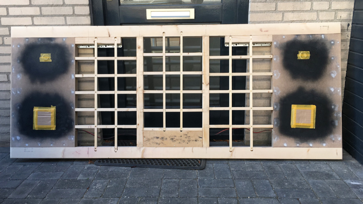

Work in progress van frame, op frame is 5mm donker grijs schuim rubber geplakt. In middelste gedeelte is hierachter akoestisch moppenschuim geplaatst. Speaker gedeelte is tijdelijk even afgeplakt, zodat lijm dat erop gespoten word niet op die plekken komt. Op plek van speaker en reflex poort is schuim weggesneden vandaar dat die plekken ook zwart gespoten zijn.
De bedoeling was dat paneel ook de akoestiek wat zou verbeteren, want na de verbouwing, waar we ook van houten naar tegel vloer gingen was die wat hard geworden. Vandaar ook het akoestisch schuim in midden gedeelte.

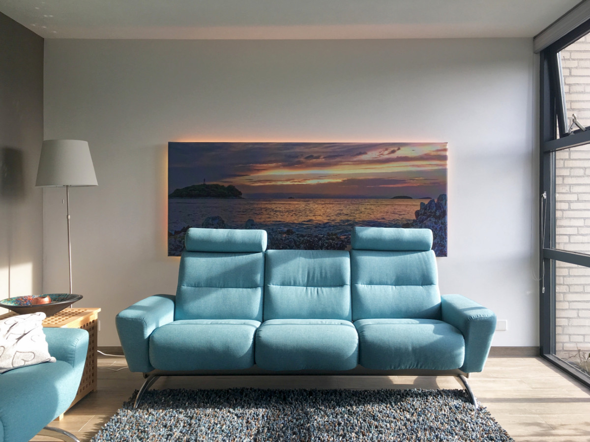

En voor de volledigheid het eind resultaat, waarbij je ook kan zien dat de impressie vooraf best een goede indruk gaf.
Hou er rekening mee, dat ik toen nog geen meetmicrofoon had. Met een toon generator via PC en multimeter heb ik de plaats van de impedantie piek bepaald en hiermee de lengte van de bas reflex poort afgestemd. Die moest iets korter worden als vooraf berekend. De twee losse kasten zonder verbindings stukken toen wel A/B vergeleken met originele speakers en dat was geen vergelijk. Met name ook omdat er eerst geen laag uit kwam en nu een beetje. Als je dan ernaar luistert als zijnde een full range speaker en je hebt iets laag tov niets dan klinkt het al snel een stuk beter. Maar ook het midden gebied wat het belangrijkste is denk ik voor een achter speaker klonk best wel ok. Wat natuurlijk niet gek is want gezien formaat moet de visaton FRS 8/4 het midden gebied goed kunnen weergeven.
Door verschil in afmeting is denk ik ook de baffle step nu een heel stuk beter en dat zal ook wel helpen in geluidsbeeld. Het doek zal ongetwijfeld wel een negatief effect op het geheel hebben, maar zoals gezegd begin punt was wel een stuk beter. Wellicht kan ik ze nu eens een keer doormeten en kijken wat het echt doet.
