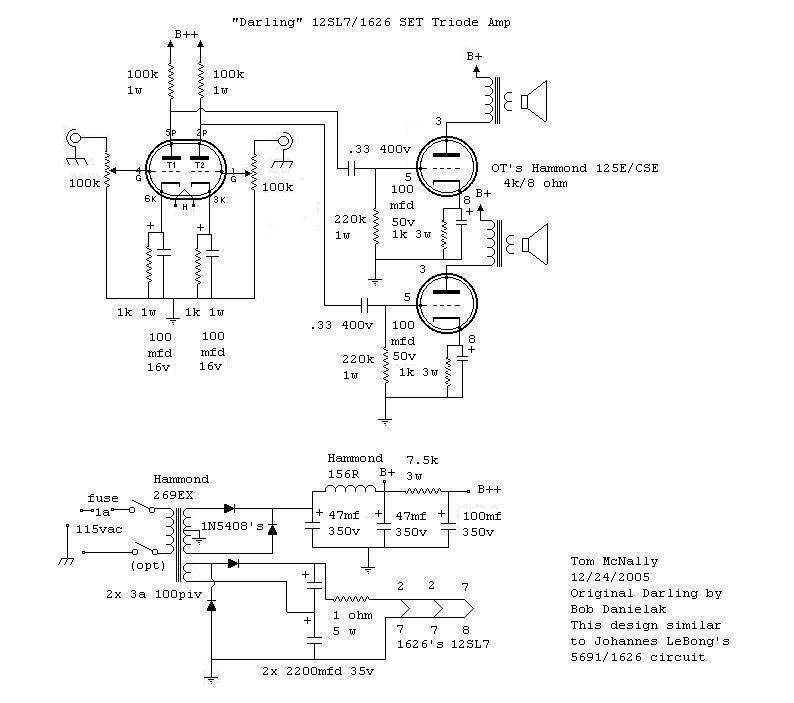

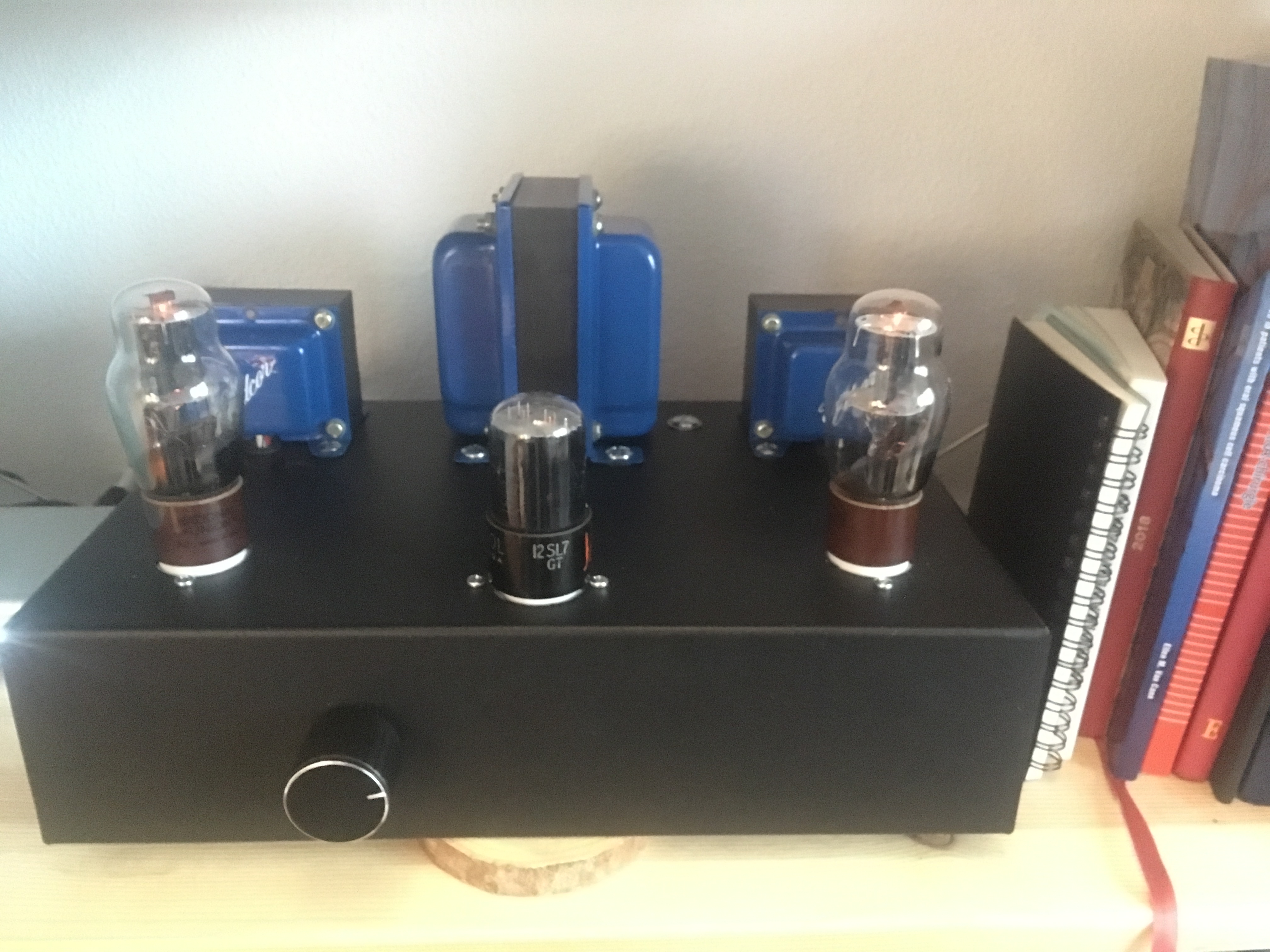

Dus 1 januari (goede voornemens) allerlei onderdelen bij elkaar besteld voor een SE versterker 1.0 en deze stond na 4 dagen bouwen vorige week te spelen in mijn woonkamer. Het is een 12SL7 -> 1626 "Darling" geworden in simpele opbouw met standaard onderdelen.

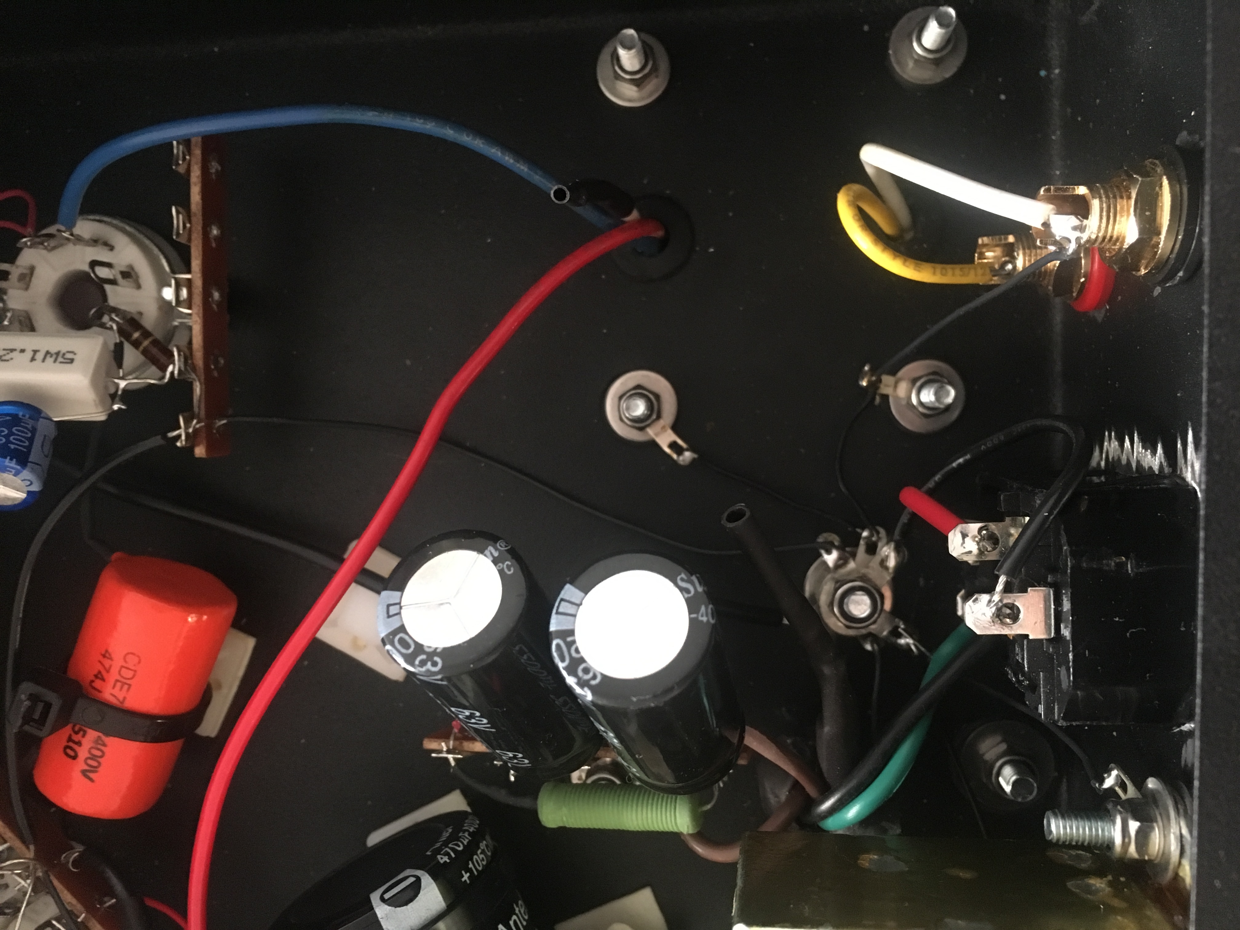

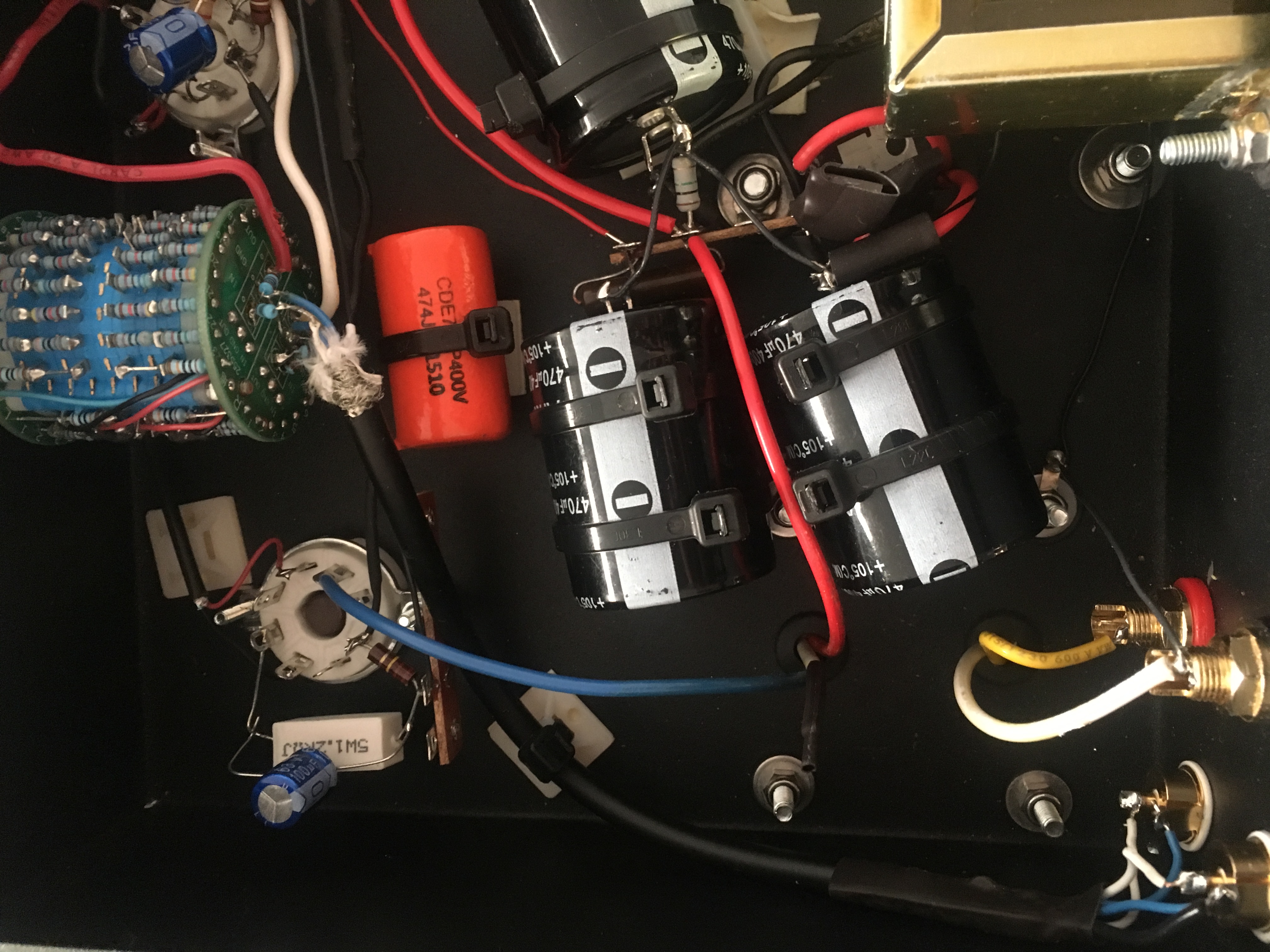

In de bijlage wat foto's van het schema en het eindresultaat. Enkel de hoogspanning voeding heb ik wat aangepast, een 10H choke om met de lage stroom zelfinductie te krijgen, wist niet zeker of dit bij 1.5H al voldoende zou zijn. Daarnaast 10x grotere condensatoren en een 1M ohm bleeder erover gezet.
Het geluid is zeer goed met slechts 0.7w (99db/w/m luidsprekers), enkel de bas is mager (maar dat was te verwachten).
Nu zijn de gebruikte componenten (weerstanden/condensatoren) de meest standaard die er zijn. Als er tips zijn om bepaalde te vervangen voor een beter geluid, laat maar weten. Ik dacht enkel nog een CCS op de 12SL7 anodes te proberen ipv 100K weerstanden.
Graag hoor ik ook andere kritiek op mijn bouwwijze. Verbeterpunten? Etc. Heb daarvoor wat details van de onderkant bijgevoegd.

Verder commentaar op bovenstaand, persoonlijk houd ik van recht en symmetrisch in een versterker, maakt het overzichtelijk. Maar het zal er wel om werken.
Verder plakvoetjes, bij m'n eerste buizenversterker heb ik ze ook gebruikt, ik denk knap als dit ooit losgaat. De eerste keer dat ik daarna de versterker opende was het schrikken, blijft gewoon niet zitten. Ik gebruik ze zelf zeker met die hoge spanningen niet meer. Maw, houd het in de gaten.
