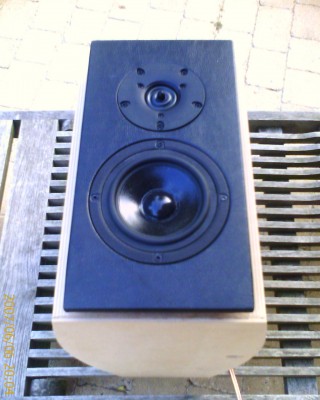

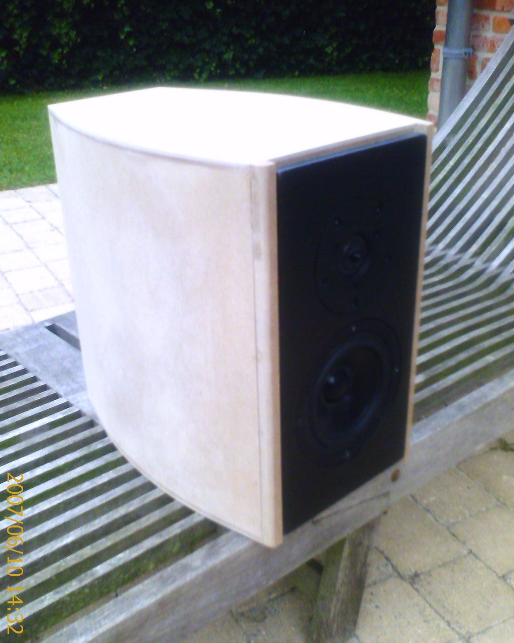

zoals dit dan?
Roland
Berichten: 2136
Locatie: Groningen
Bericht door Roland »
Ja
Precies zoals in het plaatje hierboven. Een stukje hout op de hoek en dan het fineer eroverheen. En dan de radius frezen. (twee keer op de nerf/ "richting" van het hout letten dus)
Groet Roland

ik zal nog een foto plaatsen vanmiddag waar je dit beter op kunt zien :wink:
