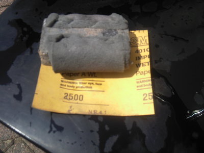

Ik heb een ouderwets kurkblokje met wat schuim erop vast geniet. Hier een papiertje voorbinden en je kunt aan de slag.
Voor het nathouden gebruik ik een oud haarlak busje. Doe hier een klein scheutje ST-Marc bij, dit maakt het werken een stuk eenvoudiger. En je papier loopt nog iets minder snel vol.
Aan de vloeiing van het water met ST-marc kun je overigens goed zien in hoeverre je klaar bent met schuren. Je ziet soms kringen wegtrekken in je laklaag. Hier moet je dan nog eventjes opnieuw schuren. Maak mooie 8-vormige bewegingen. De kringen kunnen ook betekenen dat er nog vet zit. (vingers bv…)

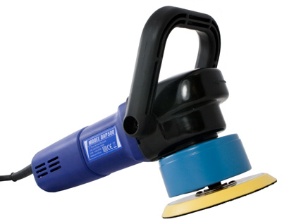

Voor het polijstwerk heb ik een machine aangeschaft.
Een polijstmachine ontlast je aanzienlijk. Een eenvoudige machine in de aanbieding zal een 50€ kosten. Ik gebruik een Ferm.

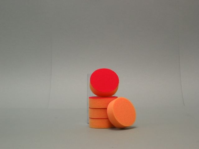

Bij een automaterialen winkel, HEUTS bv, kun je voor deze machine PADS kopen. Dit zijn schuim opzet stukken waarmee je gaat polijsten. Je hebt zachte, harde en medium schuimkoppen.
Begin met een medium schuimkop, en commandant m4 (of enig ander machinaal schuurmiddel, wat niet te grof is!)

Blauwe, en roze. (medium en soft)

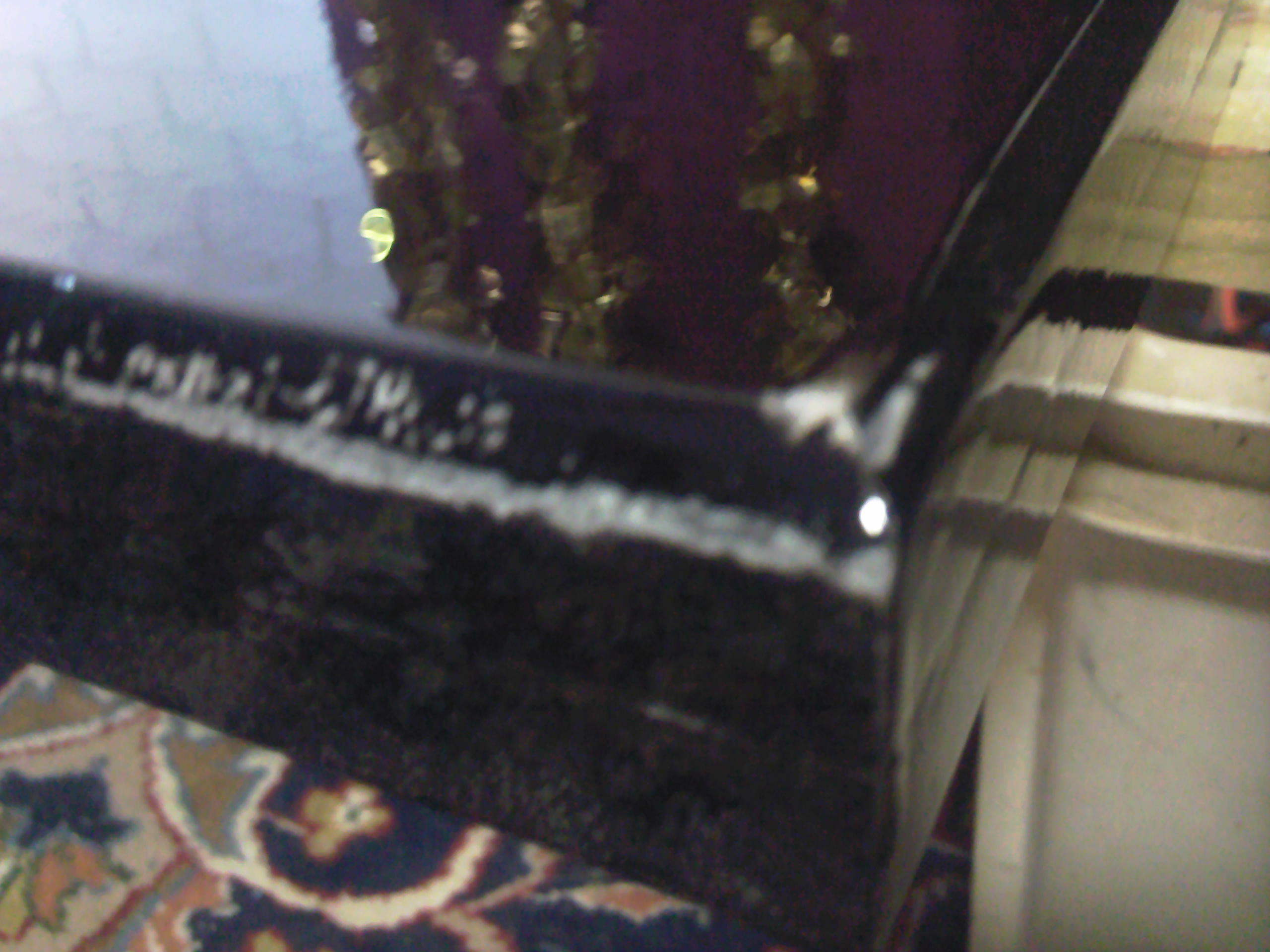

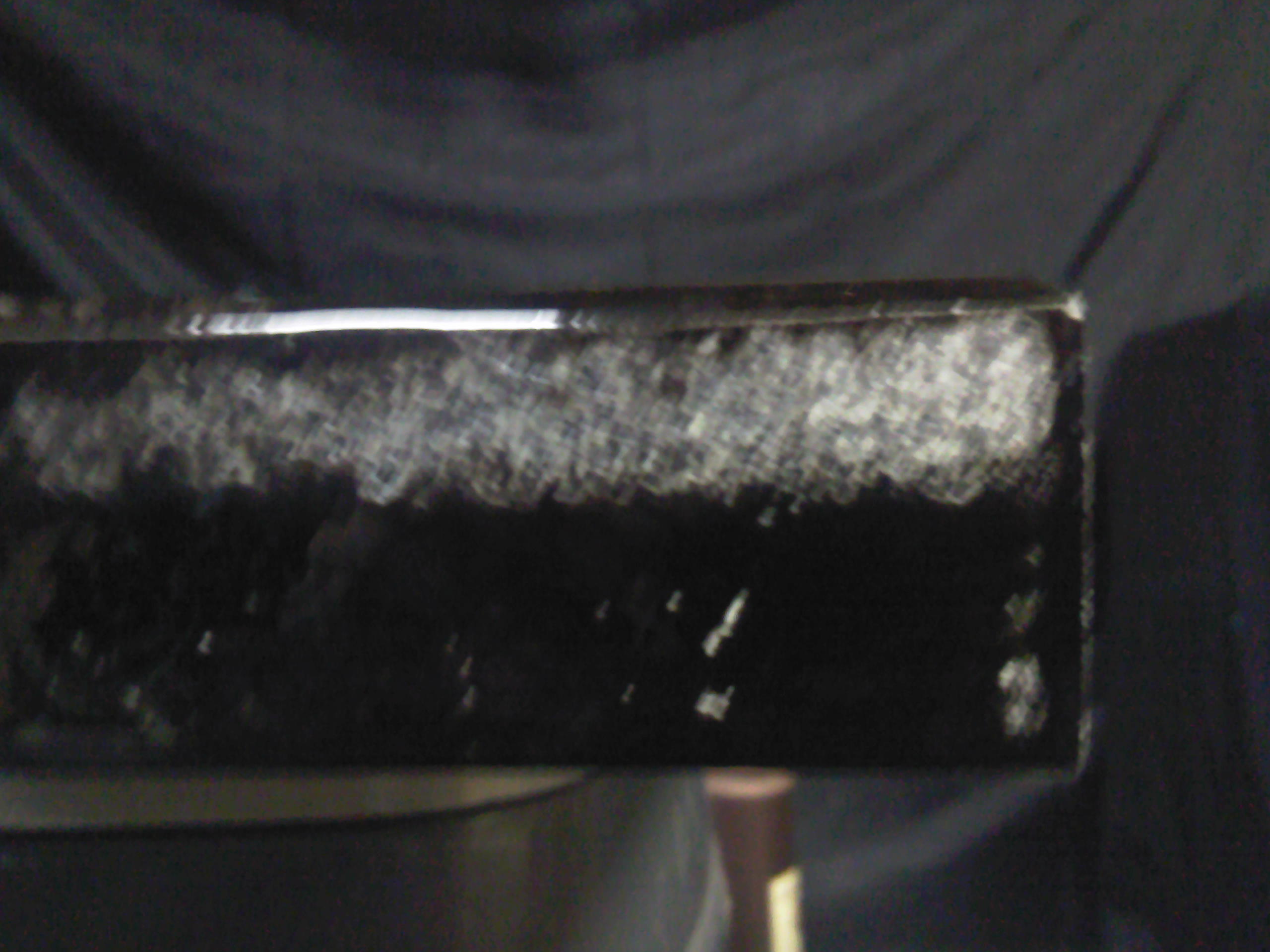

Kopse MDF kant welke niet goed is afgesloten met grondverf!
kopse kant MDF slechte hechting

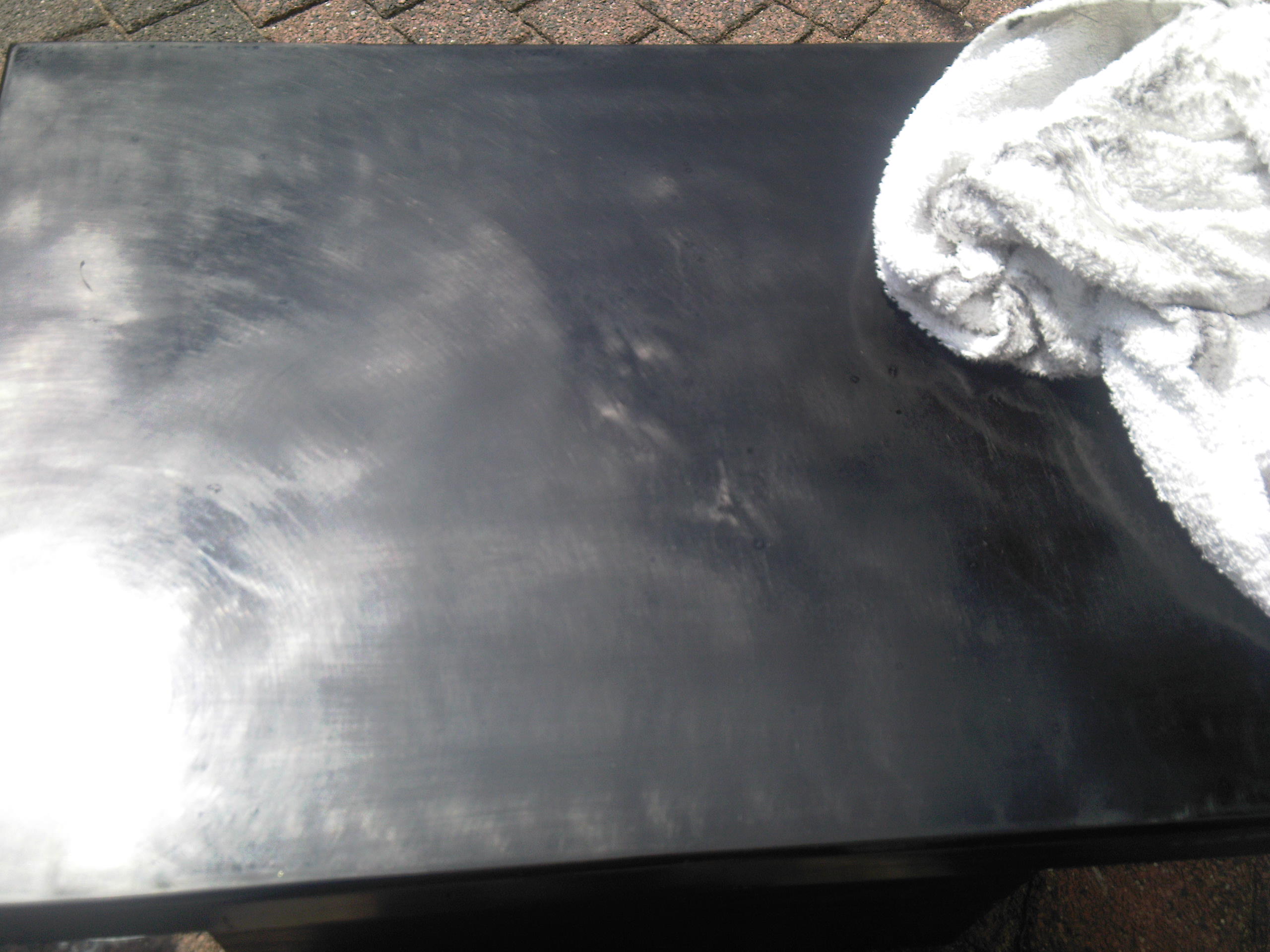

drama?? Nee, zo ziet het na fijn schuren er uit
schuurblok met schuimlaagje, en waterproof papier.

Goed stuk Bart! Het kan niet genoeg benadrukt worden om iedere laag goed te laten drogen en doorharden voor je verder gaat.
Als je een polijst machine koopt is het eigenlijk wel verstandig om wat meer uit te geven aan een excentrische. Dus eentje die niet alleen rond draait maar eentje die in de vorm van een bloemetjespatroon poetst. B.v. dit is een prima aantrekkelijk geprijsde machine: http://www.carclean.nl/product/Polishin ... 01594.aspx

inderdaad, een excentre is NOG beter.
Dan heb je minder kans op swirls en hologrammen etc.
Ik heb ook mensen met een eenvoudige excentre zien polijsten.
(alhoewel toerental dan wel lager is)

http://link.marktplaats.nl/529261021
Bedenk dat je ook met een excentrische machine prima kunt polijsten:
http://link.marktplaats.nl/561818567
en een paar goede pads (en schuurmiddel) is dan even belangrijk.
http://eenzet.nl/pages/proline/polijstp ... ehoren.php

aanbieding bij Heuts automaterialen
http://www.heuts.nl/shop/polijstmachine ... s-powx0473
Ik heb deze week mijn eigen auto weer eens een volledig 3-stappen plan gegeven met de polijstmachine.
(cleaner-polish-wax)
cleaner en polish doe ik met een oranje KRAUS pad, middel stevig, en wax met de de zachtste pad (blauw)
Kunnen weer een tijdje vooruit! (want deze kereltjes worden ROZE!)
Overigens heb ik het meguairs spul nooit gebruikt voor speakers, alleen de auto. (erg kostbaar ook)
