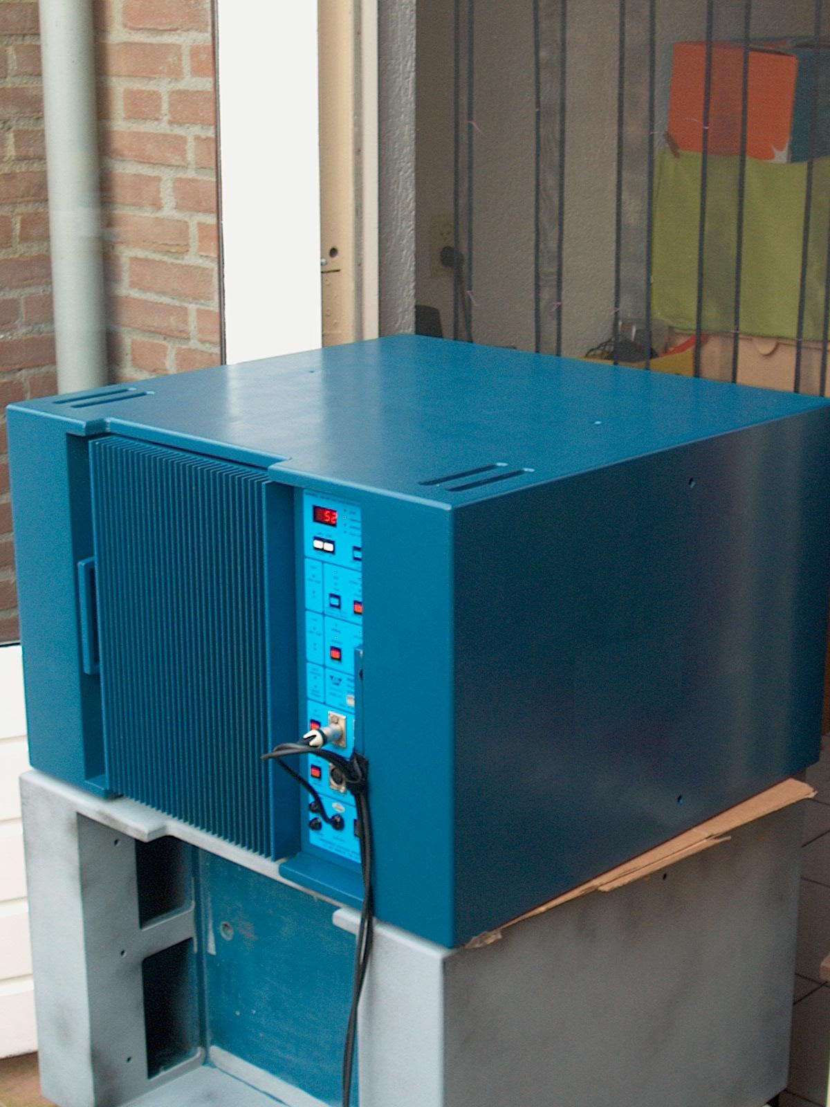

Even deze post over de Alcons ribbon opgediept uit de zba krochten .. zijn er hier lui die hier ooit verder mee gegaan zijn ? Ik zit al een tijdje te broeden op een mini variant van een vintage PA set, in eerste instantie puur bedoeld als speelgoed/gimmick voor op het bureau, maar denk inmiddels na over een wat serieuzer ontwerp wat het ook gewoon echt doet: een mini bluebox. Het origineel is mede door toepassing van analoge versterking en zware drivers nogal groot - 430x430x730 - en zwaar - 84kg - uitgevallen. F3 ligt op 30hz en zal met de 15 inch driver de reden zijn waarom het zo'n loei is:

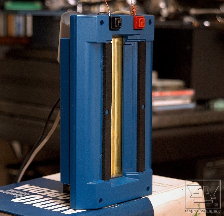

Stage accompany heeft zelf nog een latere variant uitgebracht, de BB35 welke nog steeds redelijk log is maar ipv de 8520 ribbon de neodymium SA8535 gebruikt:
Omdat ik hier nog een setje van heb liggen wil ik deze gebruiken in combi met een 10 inch servo ipv de 15 inch uit het origineel van de BB1 en BB3.5 waardoor de kast flink kleiner kan zonder in te leveren op de F3 van 30hz. Iemand tips omtrent een geschikte 10" die qua rendement de +100dB ribbon een beetje kan bijbenen ?

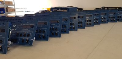

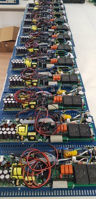

Qua versterking denk ik aan een D plaat vergelijkbaar met de pms6000 plateamp uit de BB35:

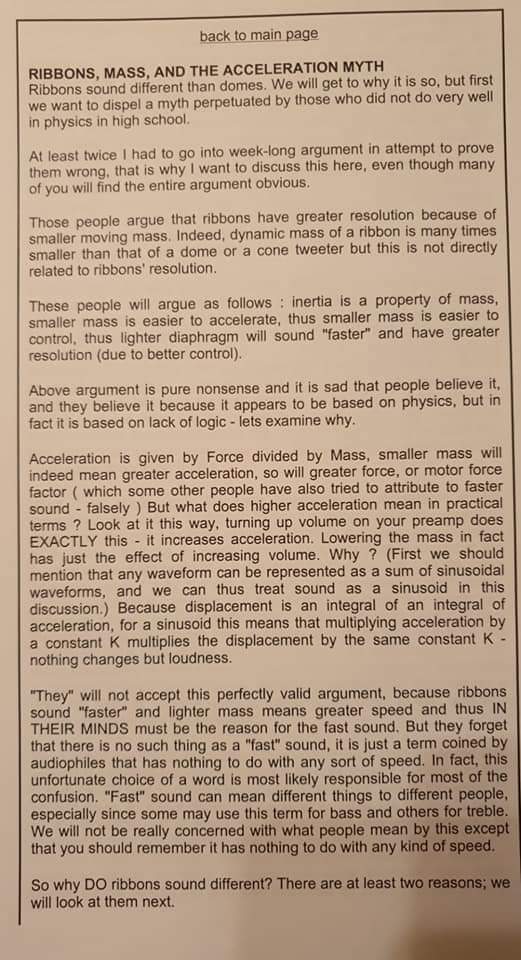

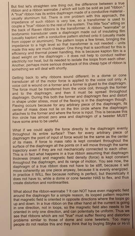

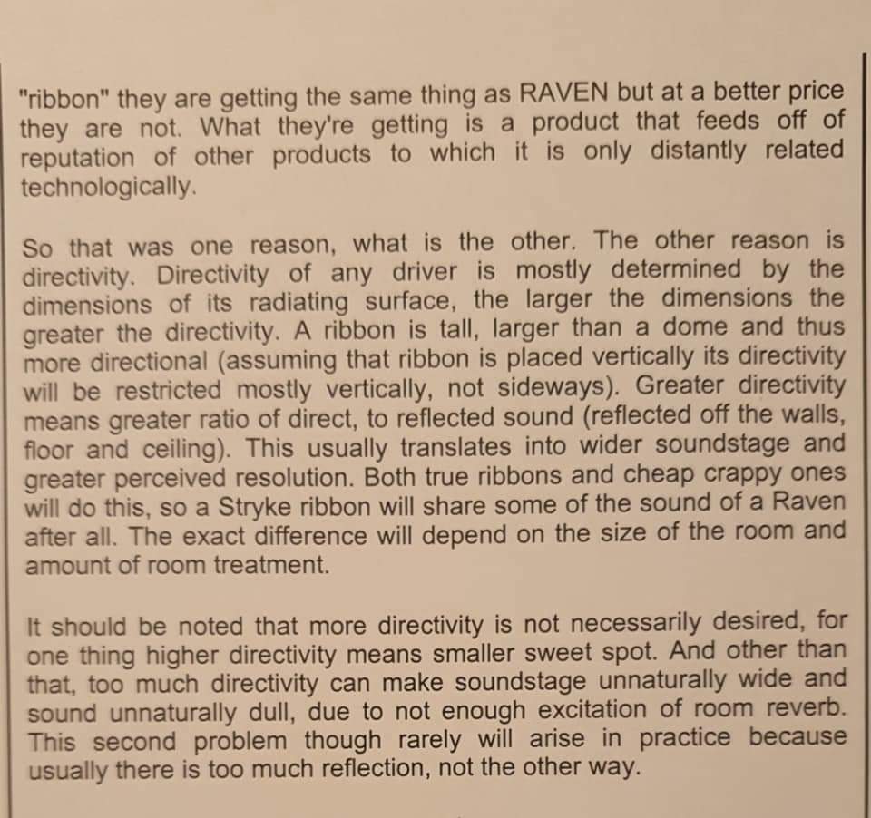

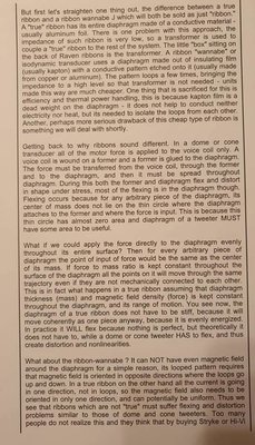

Dank voor de replies mannen, ik ga ze eens rustig doorlezen, krijg via de fb stage accompany vintage groep ook allerlei leuke data door zoals dit verhaal:
