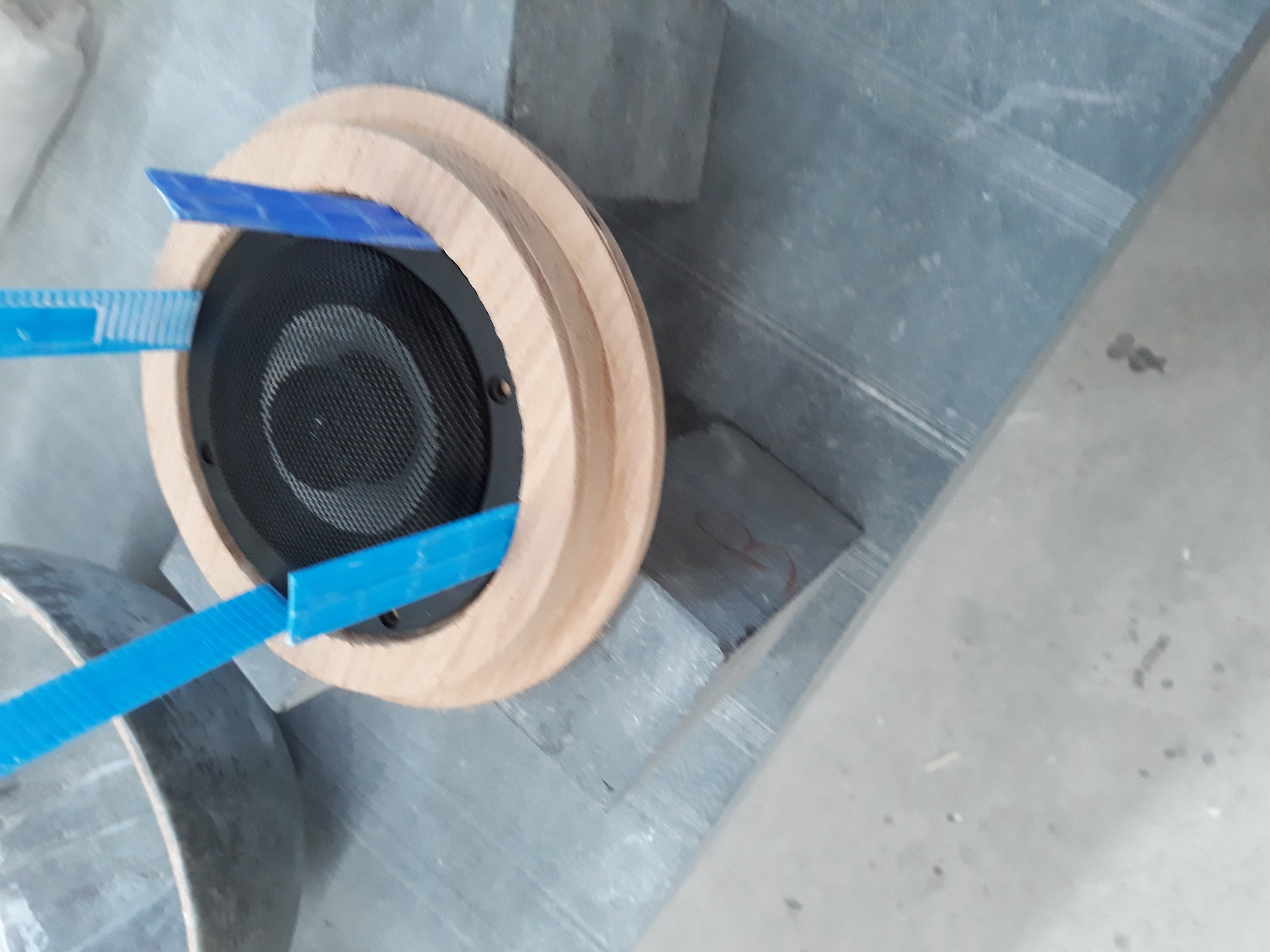

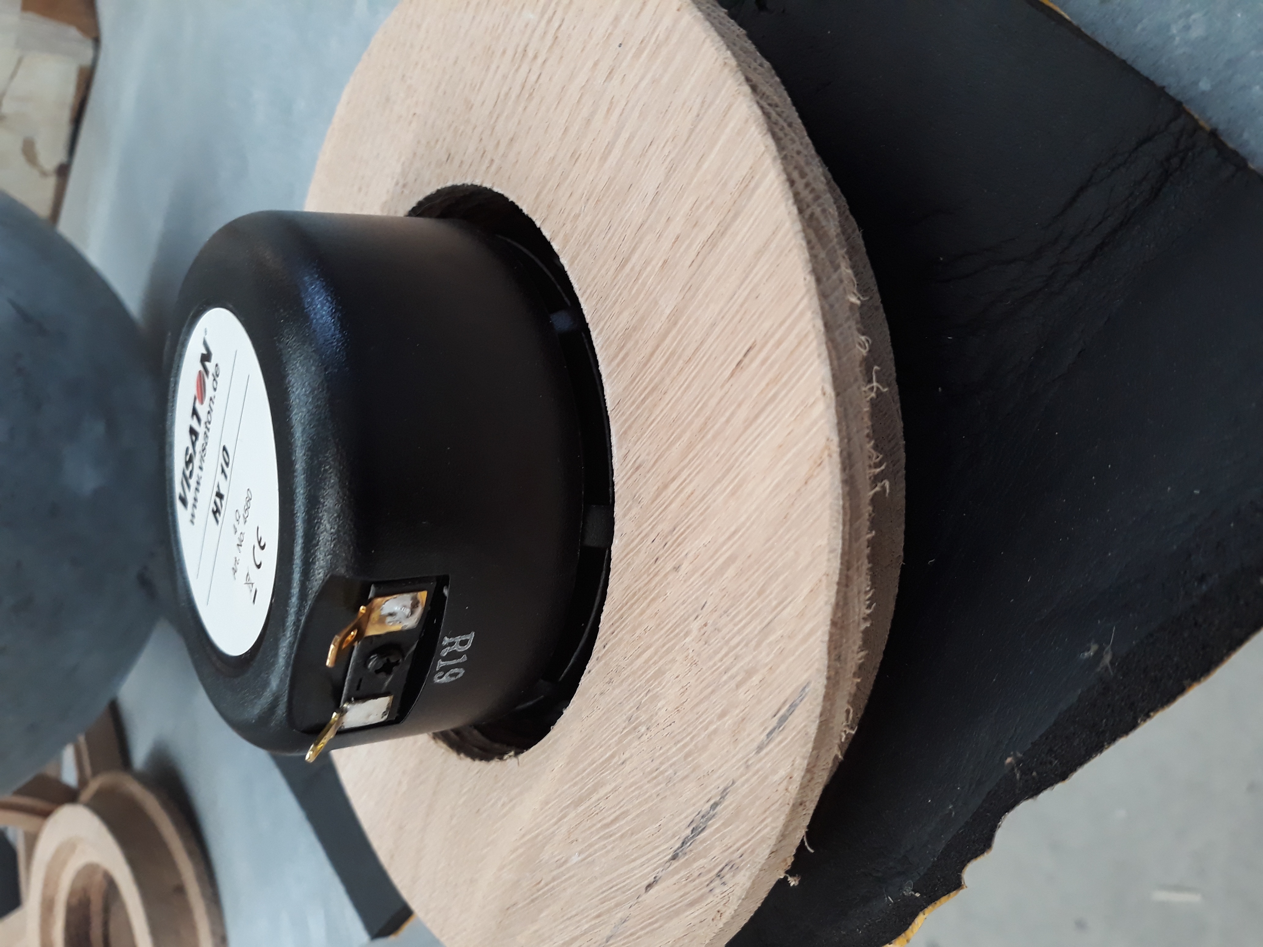

De spullen zijn besteld
Het is de Visaton HX10 geworden

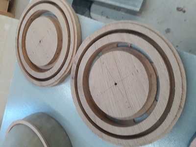

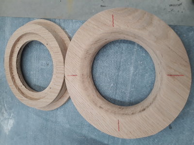

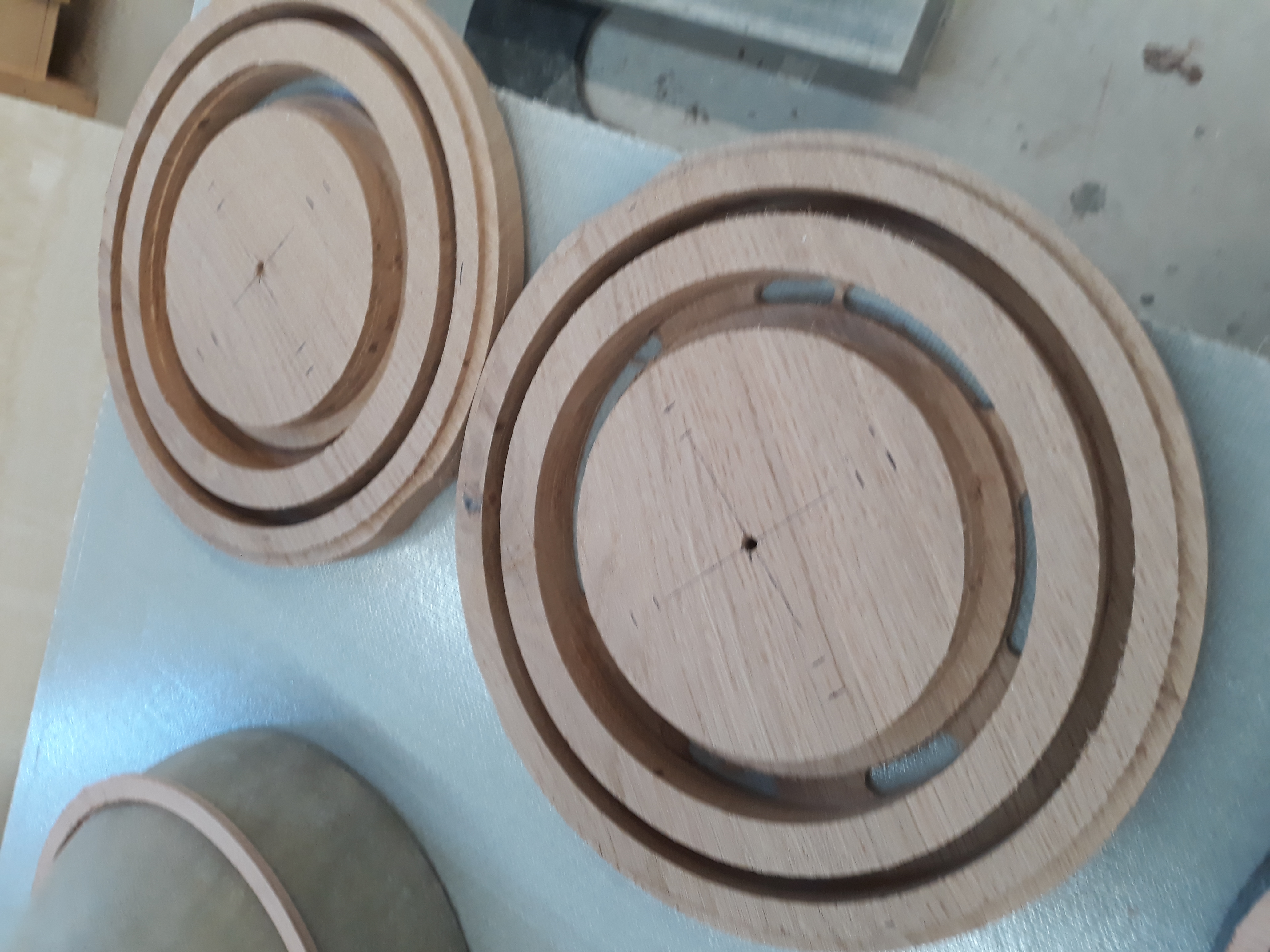

Ik wil de bollen uit 2 halve delen met een eikenhouten tussenring
De speaker komt in een ring uit het zelfde eikenhout maar 1 cm rondom groter dan de speaker
De tussenring en speakerring worden in de ronding mee geschuurd
De bollen zijn van piepschuim welke ik met fleecedoek overtrek en daarna met epoxy verzadig
Ik denk dat een wanddikte van een 6 tot 7 mm wel voldoende is

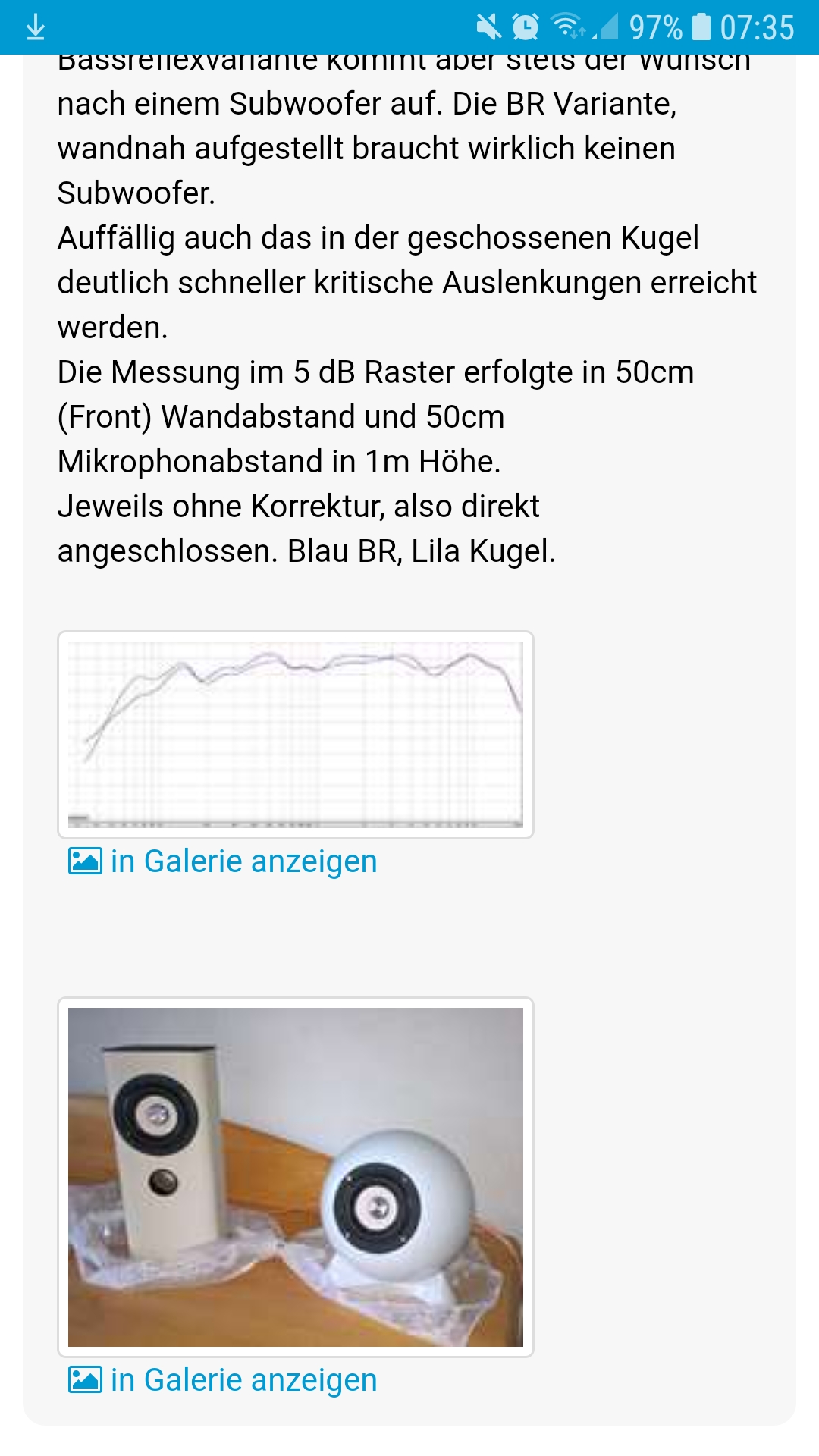

Een Qts van 0,5 (bij fs 70Hz) maakt inderdaad een basreflex afstemming niet optimaal, een gesloten kast kan wel, een HPBR kan ook. Wordt de poort relatief lang, maar vanwege de lage Xmax (1,5mm) hoeft die poort niet heel groot in diameter. Ik kan me dus voorstellen dan een kleine poort wordt berekend, en mocht het laag dreunen dan dan een lange poort i.c.m. seriecondensator wordt gekozen. Je wil wel graag onder 70Hz komen, boven 65 Hz afstemmen is niet optimaal wil je nog wat warmte in je laag hebben.
Uiteraard wil ik je helpen met de simulaties welke condensator en/of poort. Weet je hoeveel liter je straks hebt?
Bernd Timmermans van Hobby Hifi noemt dit de 5e orde afstemming:
https://www.lautsprechershop.de/hifi/femto5_en.htm
Ik heb met de W130S-8 (Qts=0,47 maar fs 52Hz) een TL gemaakt, die vond ik in het laag opener klinken dan een wat kleinere gesloten box.
download/file.php?id=42059&mode=view
Hier de rest van de mogelijke kastafstemmingen:
viewtopic.php?t=14164#p1536536

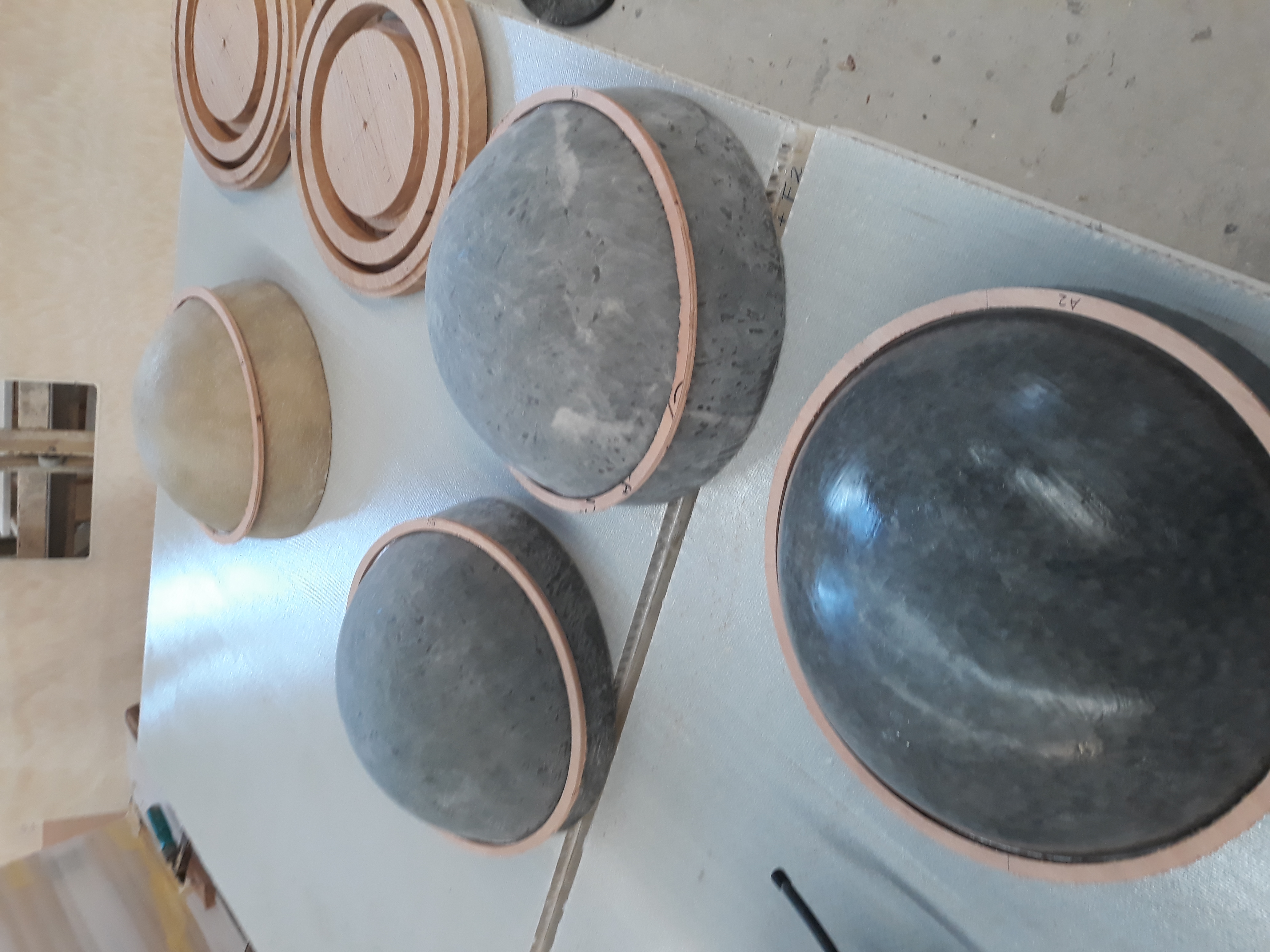

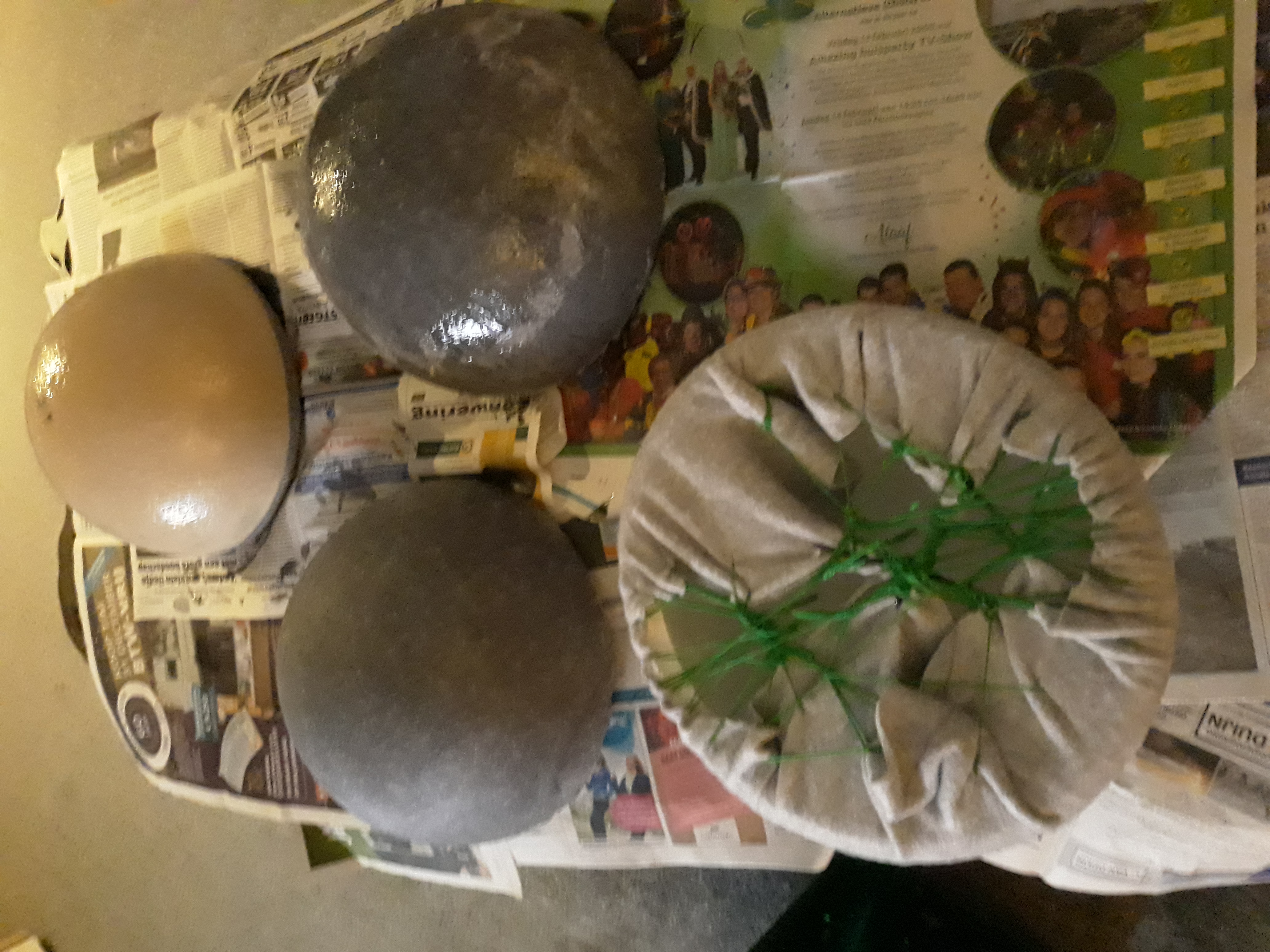

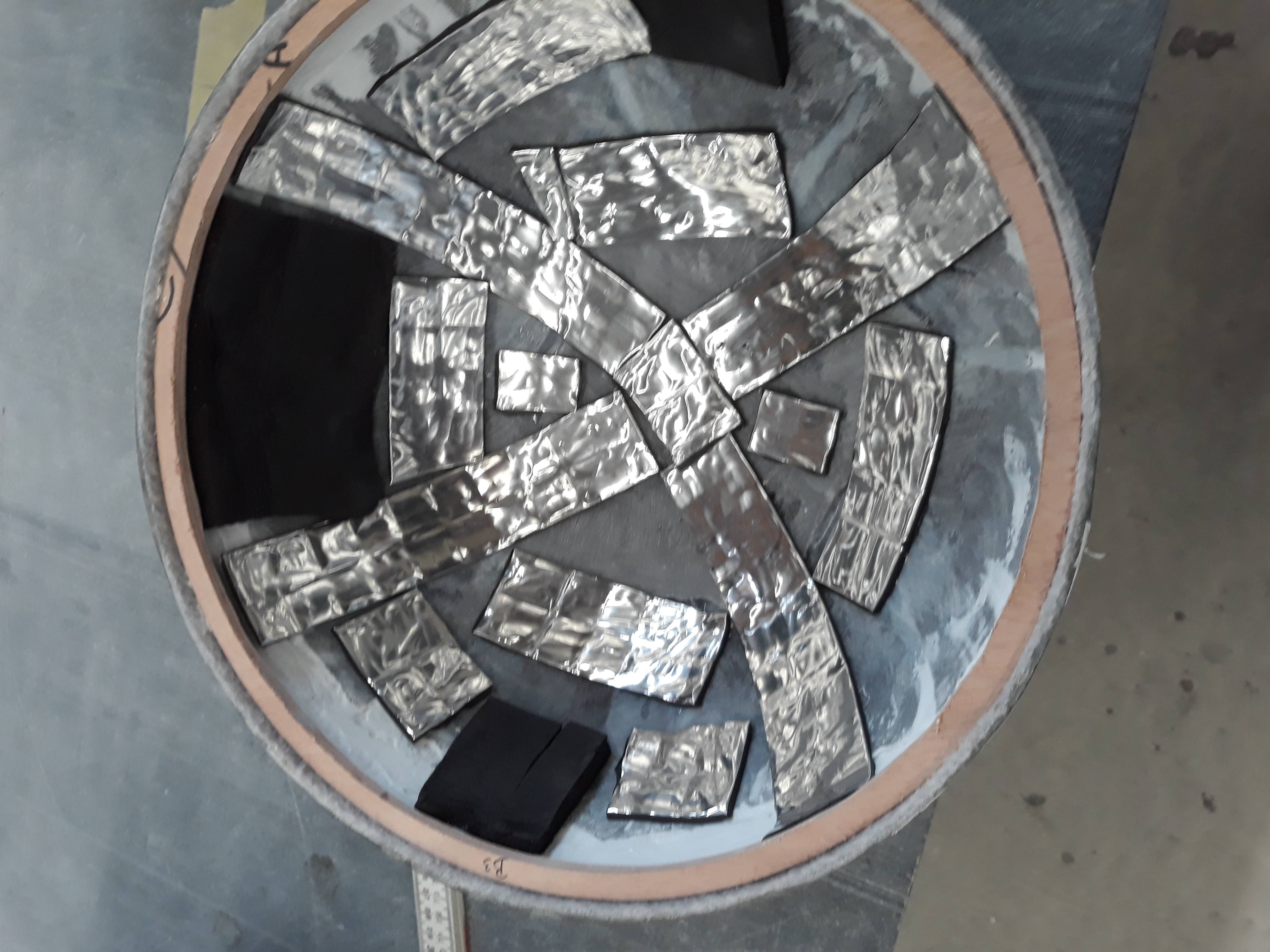

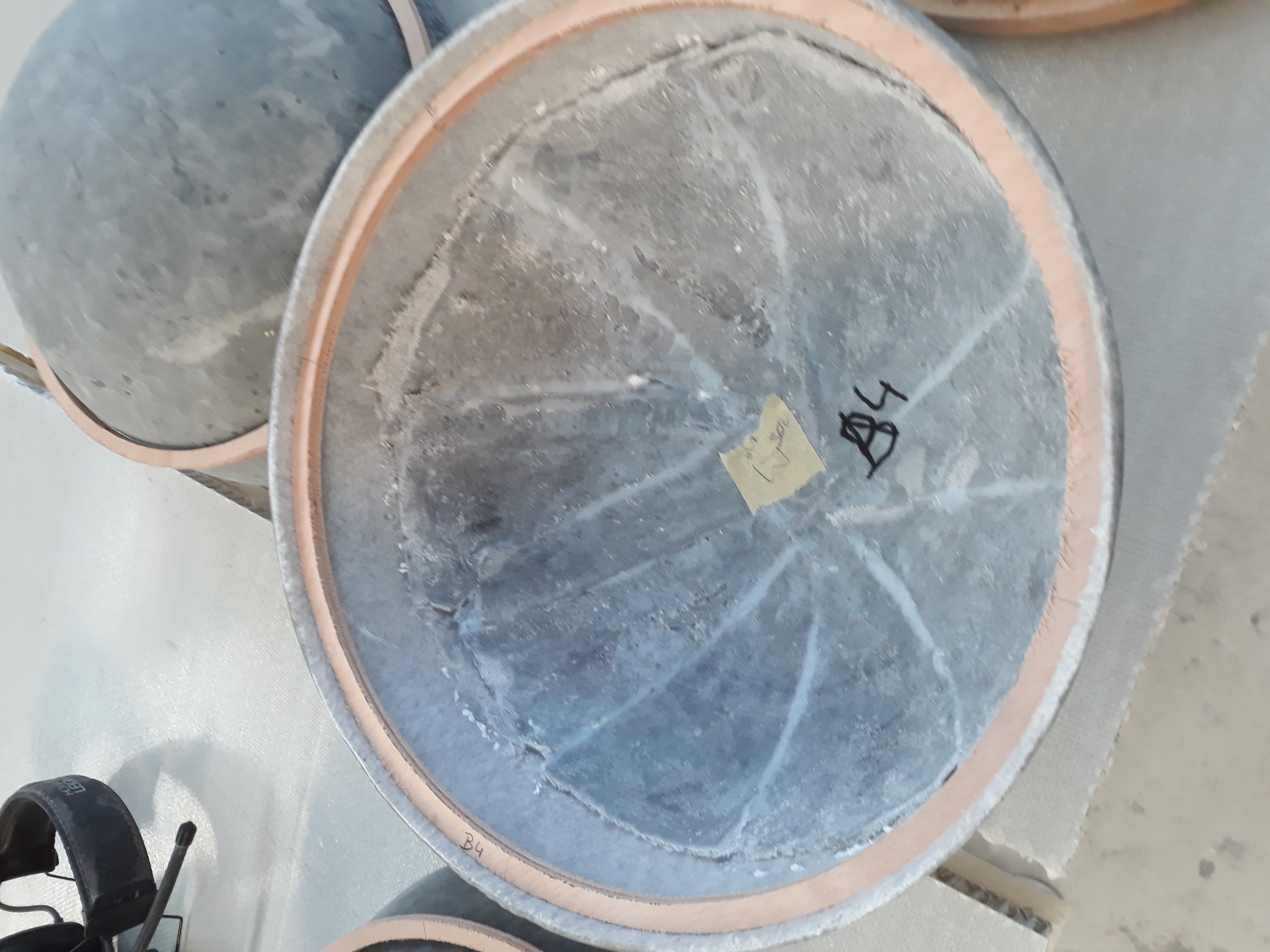

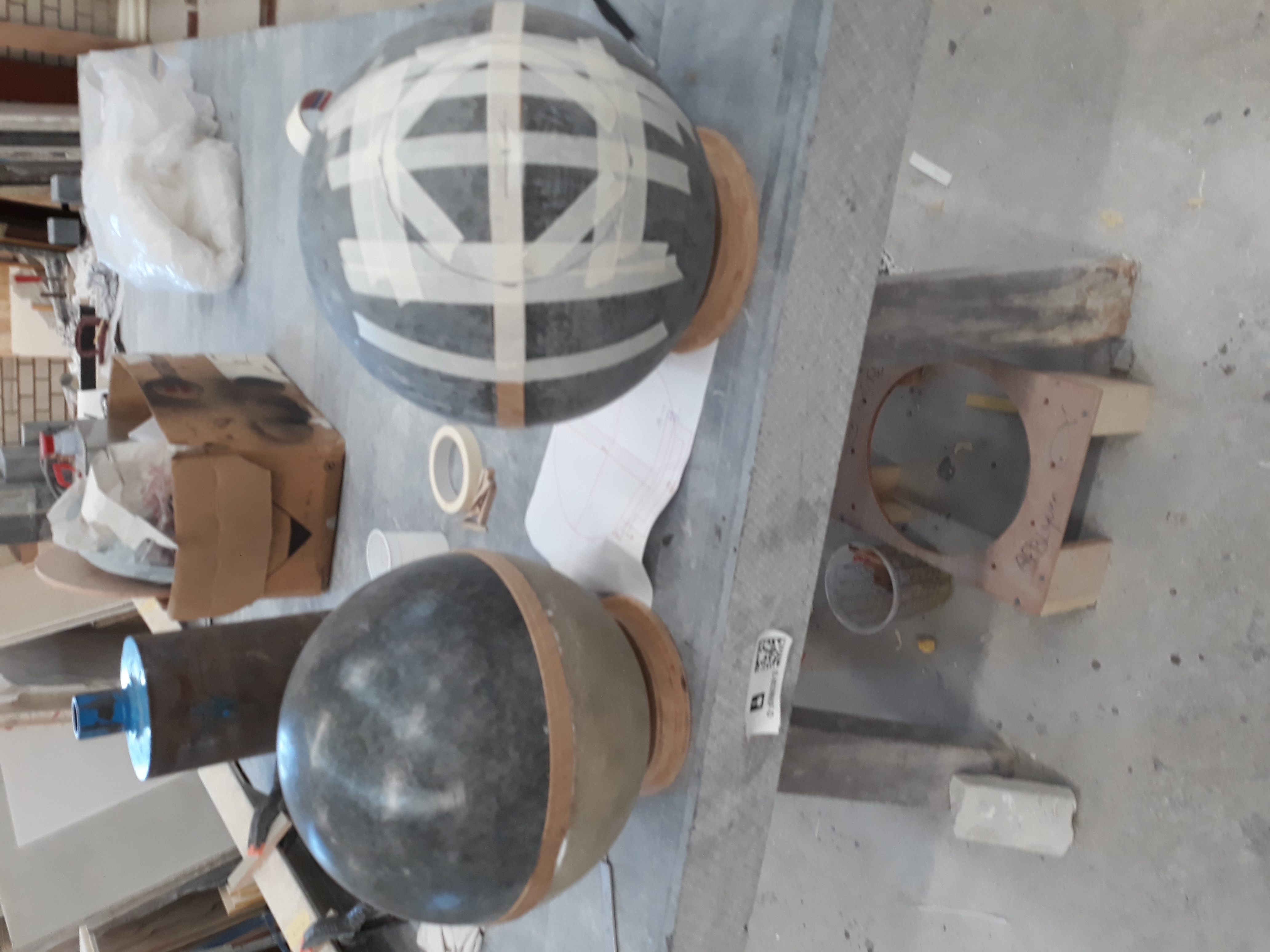

Even een kleine update
Om een bol te krijgen heb ik 30 cm piepschuimen bollen gebruikt welke ze gebruiken bij het bloemschikken
Deze bestaat uit 2 delen en zijn hol van binnen
Dit heb ik met fleecedoek (1 met oude t-shirts) opgespannen en met Akepox 5000 ingesmeerd
Na uitharding de piepschuim verwijderd en een 2e laag fleece met epoxy aan de binnenzijde
De wanddikte is nu 5+ mm , ik denk dat dit wel dik genoeg is

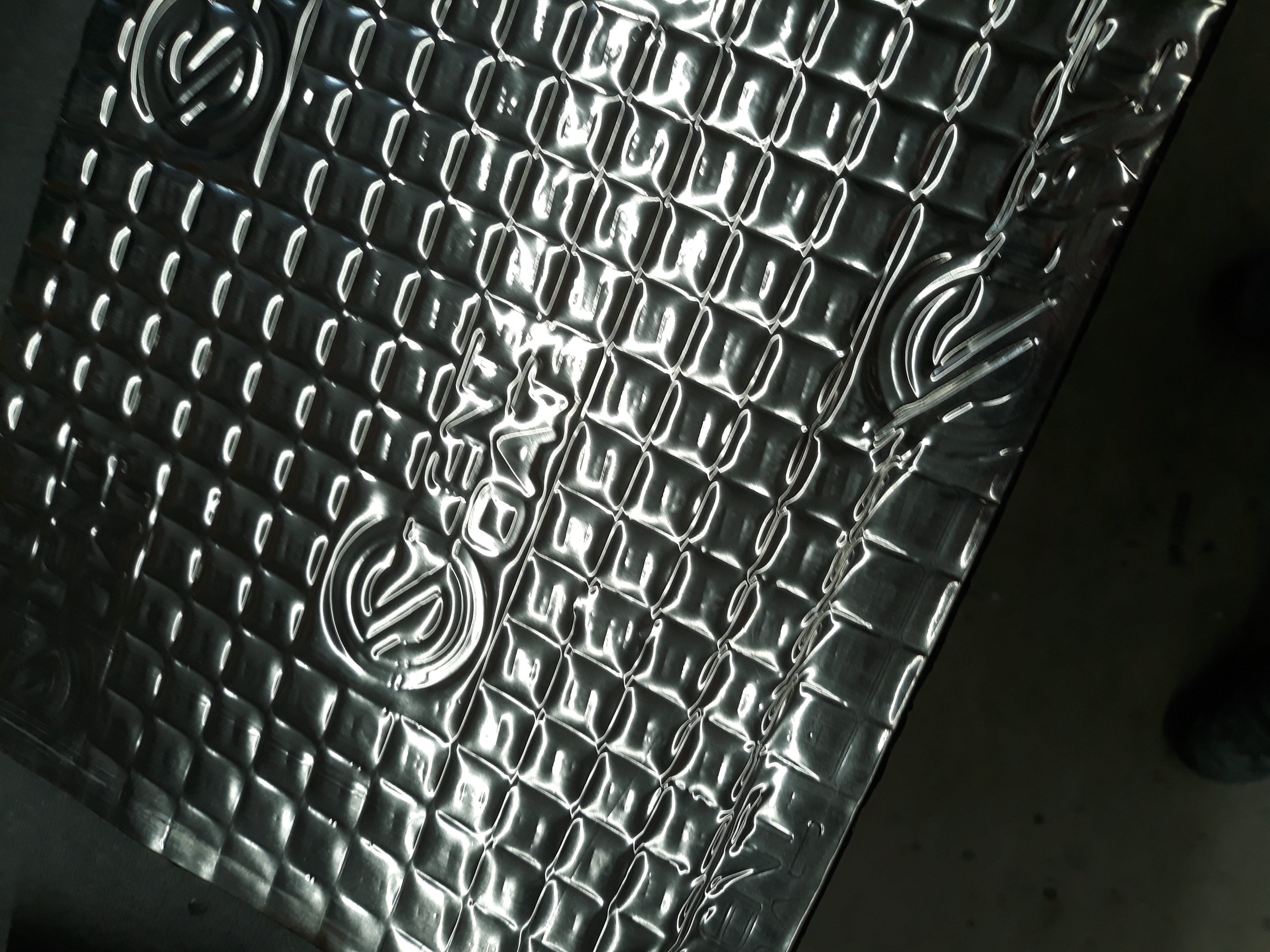

Ook komt er nog reepjes ontdreuningsmat aan de binnenzijde van de bol
