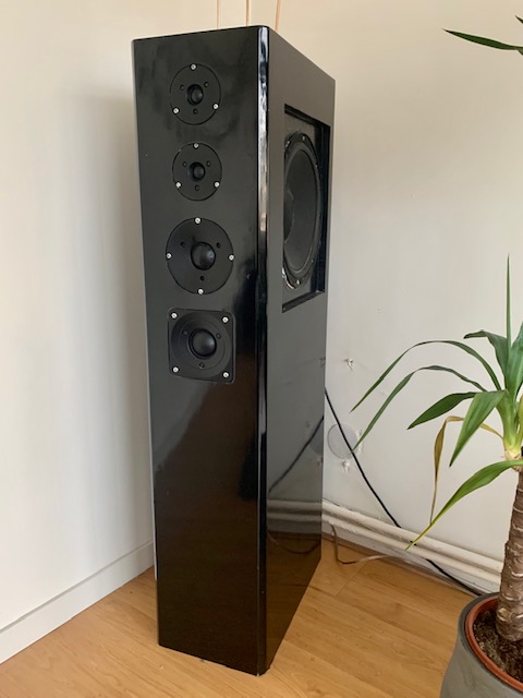

Die 80L heb ik inderdaad ook gelezen, en zo zijn de huidige luidsprekers ook gemaakt. De volledige behuizing is 100L + 4L waarin in een 20L compartiment heb gemaakt welke is afgevuld met kattengrid. (mede daardoor ook het hoge gewicht :lol: ) Maar deze 80L klonk niet zo als het zou moeten. Vooral de hoeveelheid lage frequenties viel vies tegen. Zou het kunnen dat dit komt omdat de woofer aan de zijkant van de kas zit in plaats van aan de voorkant?
Ik heb toen op de gok een kleine BR port achterin gemaakt, dit scheelde aanzienlijk. Het is nu in ieder geval de bedoeling een nieuwe kast te maken om het optimale uit de units te halen!

Ik keek net nog eens even naar die foto die je hebt geplaatst. Apart ontwerp zou ik zo denken. 2 dome mids en 2 tweeters. Hmm, afstemming, interferenties tussen de units en afstraalgedrag?
En die dome mid, ik vermoed een 50mm (onderste lijkt ook een Philips, AD2150SQ?) het lijkt me dat die onder ca 700-800 Hz nog niet al teveel leveren. Loopt die AD22250W dan zo maar even tot bv 700Hz door? Dat is al behoorlijk hoog voor de woofer, maar dat zit dan ook nog wel aan de zijkant.. Ik zou toch niet verder dan ca 400 Hz gaan bij een zijwoofer (wat volgens mij al fors hoog is)
Lijkt me niet gemakkelijk om dit geheel goed afgestemd te krijgen zo. Ik vermoed dat dit ook bijdraagt aan een magere bas.
