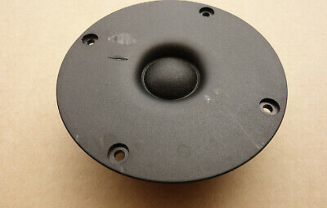

Deze dan (foto’s van eBay):
Maar ik heb geen idee wie de fabrikant is, sorry. Soms staat er nog wat onder de sticker, maar zeker niet altijd.

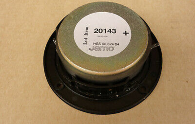

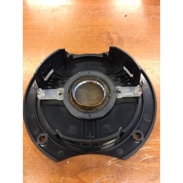

Dit is er nog over van de defecte tweeter 20143.
Helaas was de magneet niet meer aanwezig.
VintageHarry;
Dat stond er hier ook onder alleen het hss ... nummer is anders.

De magneet is er af gevallen?? Je had het al over de defecte woofers, dit ziet er nog slechter uit....

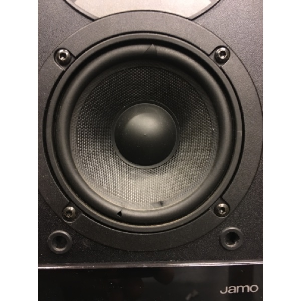

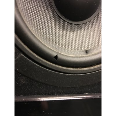

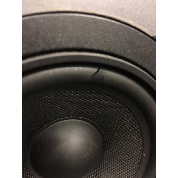

Ja klopt. Van de mid range lagen er ook een aantal in tweeën. De kooien heb ik gelijmd. Eén lag volledig in tweeën en heb ik de spoel opnieuw moeten solderen. Het is niet volledig 100% maar ik ben al aardig tevreden. Nu nog de tweeters. Heb gevonden in duitsland. Even afwachten of ze het opsturen. Er zitten wat scheurtjes in de rubbers van de midrange. Is dat goed te vervangen.
Het rubber verwijderen lijkt me een dingetje.

Foto van die scheurtjes?

Berichtdoor AlfredV » wo 02 dec 2020, 23:14
Hier de foto’s.
Helaas doet één midrange niet wat het moet doen.
Leek aardig in orde met het lijmen maar de spoel is niet goed gecentreerd.

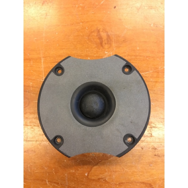

Had een setje tweeters gekocht van het merk summit.
Eentje zit er al. Klinkt zeer gedetailleerd en ruimtelijk.

Dit soort kleine scheurtjes in rubber randen kun je wel lijmen met solutie of een andere soepel blijvende lijm voor rubber. Maar probeer eerst de spoel maar te centreren, da’s een lastiger probleem.

Zo'n scheurtje zou je aan de achterkant van de rolrand met wat solutie en een dun stukje textiel kunnen repareren.
