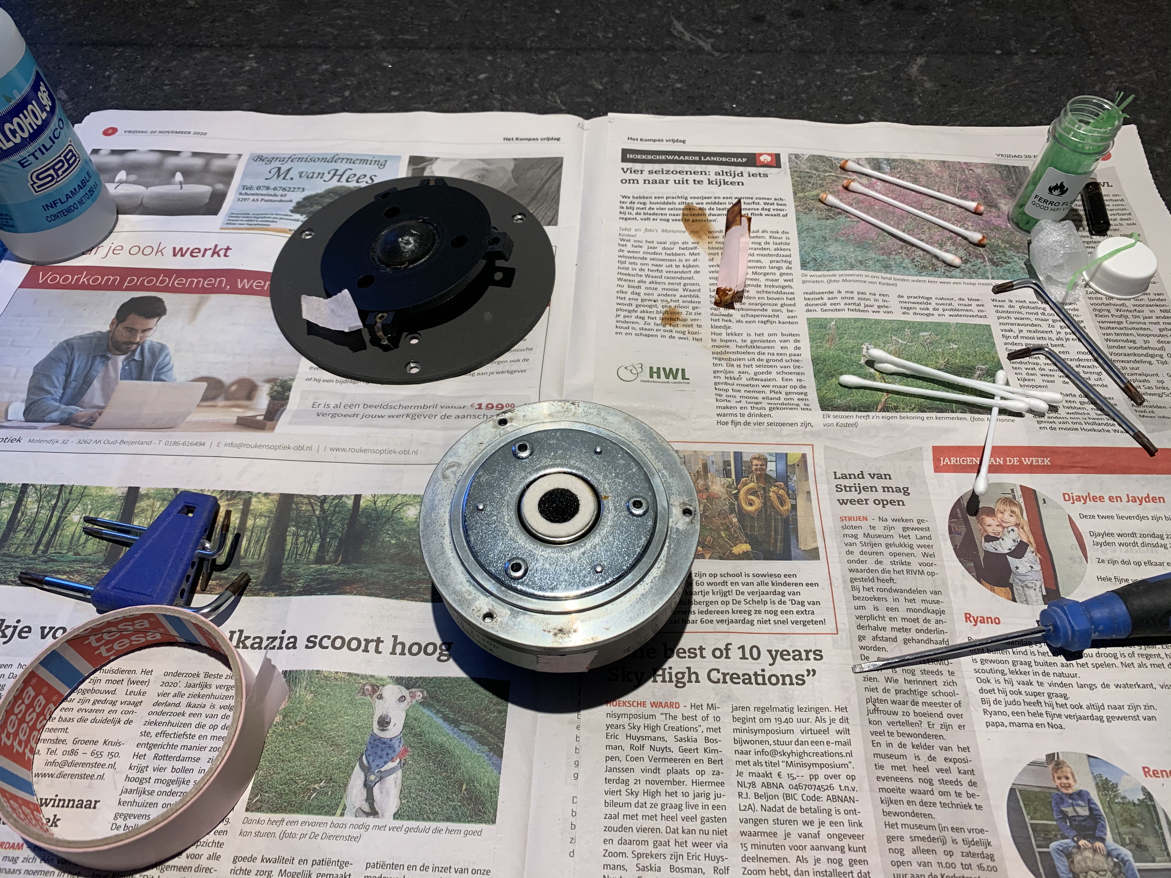

Berichtdoor rikpost » vr 27 nov 2020, 9:14
Heb maar gewoon een flesje besteld en de boel open gegooid .
Echter , de ferrofluid die er in zit was gewoon nog prima ,leek zelfs nog iets minder plakkerig dan uit het flesje .
De boel weer fijn in elkaar geschroefd ,dat weten we dan ook weer :goedzo:
