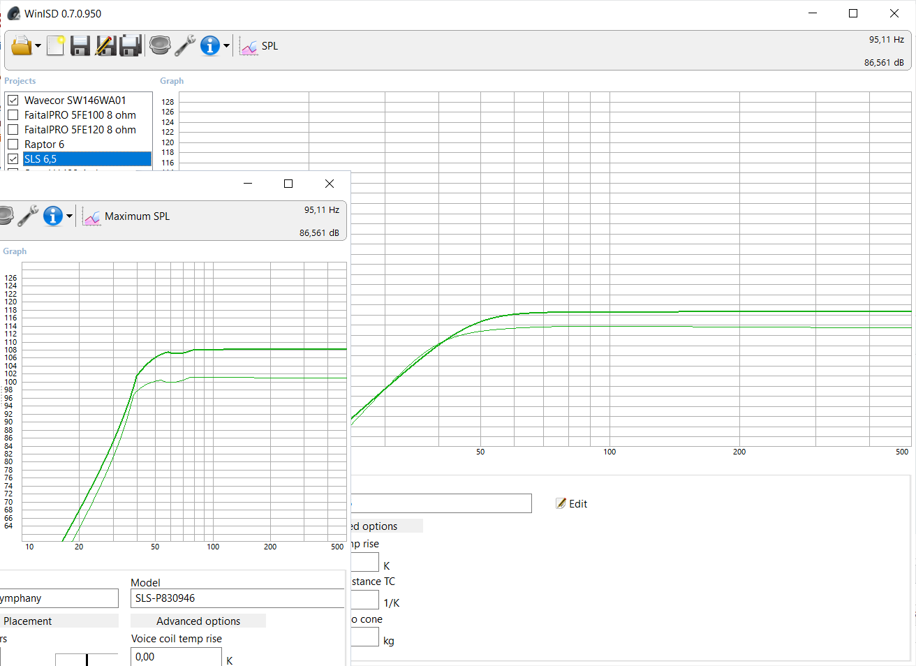

Dan snap ik je, maar dat is niet geheel correct in mijn praktijk*. Dat zou ik bij een bandpass @150Hz me nog kunnen voorstellen maar met filtering krik je zonder correcties zo het gebied boven 300Hz op bij een breedbander, en de kast doet dat ook. Metingen genoeg van, maar je kunt dit ook in Boxsim proberen. Daarnaast werk je niet toe naar een vlakke lijn, dat wordt super dun en irritant qua klankbeleving.
Een Peerless SLS 6,5/P830946 zou een prima keuze zijn, als je de poort goed voor elkaar krijgt. Met een passief membraan was ik echt het laag kwijt, ik heb deze gecombineerd met 2x Dayton SD215-PR. in ca 8 liter. Geen goed idee, basreflex ging veel dieper gevoelsmatig.
Bij muziekweergave overstem je veel poortproblemen, dus dat moet te doen zijn.
De Raptor-6 van Monacor heb ik ook nog geprobeerd. Het mooiste laag verwacht ik eerder van een Wavecor SW182BD in een gesloten behuizing met wat correctie ofzo... maar dat is niet wat je zoekt.
*Alles hangt af van de overgangsfrequentie, maar een FAST met jouw drivers zal betekenen dat de woofer te zacht is t.o.v. je SS 10F.

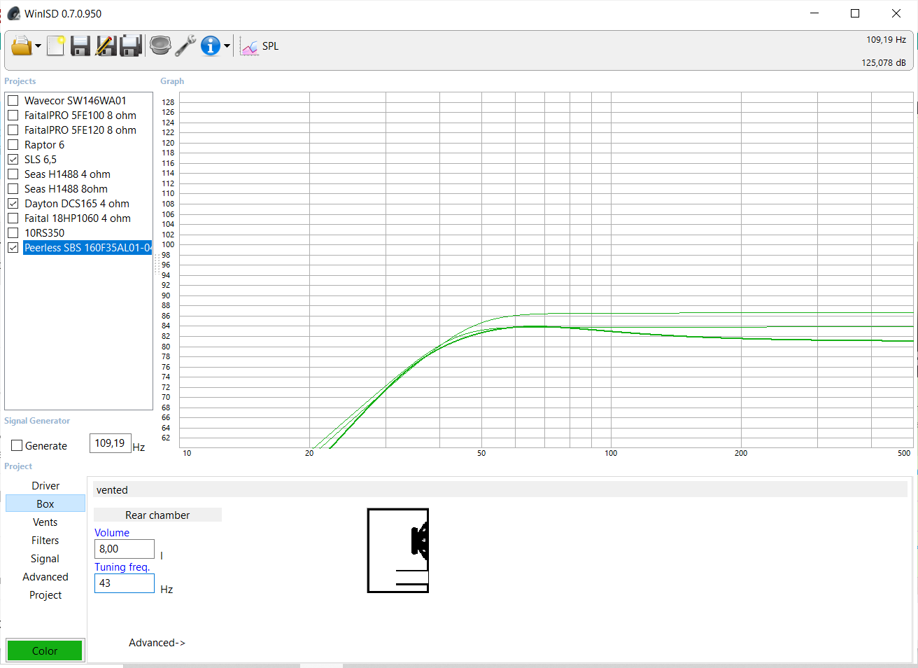

De Dayton DCS165 4 ohm gaat voor zo ver ik kan vinden erg mooi laag in je kastje:
https://www.soundimports.eu/nl/dayton-a ... 165-4.html
Kun je met 8 a 9 liter je -3dB rond 40Hz mee krijgen, ten koste van gevoeligheid. Een SLS 6,5 speelt 2,5 dB luider bij dezelfde input!
Hoffmans law... Gevoeligheid-diepgang-formaat... zit aan elkaar vast, je kunt er 2 krijgen, niet alle 3.
Edit:
Hierboven zie je 3x een box van 8 liter, met 1W invoer.
De bovenste (dikke) lijn is van de FaitalPRO 5FE100 8 ohm. Je kunt de 5FE120 8 ohm in dezelfde behuizing lager laten spelen, maar alleen maar ten kost van gevoeligheid, dus dat kan ook met een seriespoel met hogere Rdc waarde.
Daar vlak onder is in 8 liter de SLS 6,5, en een stukje daaronder de Dayton. Die woofers zijn 4 ohm, want anders kan dit natuurlijk ook niet. Die 5" Faital doet het gewoon heel makkelijk in 8 liter, maar is niet echt een sub. Ook maar 20 euro. Die Dayton en SLS zijn als passieve subwoofer beter te gebruiken, de Dayton lijkt me makkelijker te filteren zonder verlies aan F3. De Rdc van 3,4 is een stuk praktischer dan de 2,7Ohm Rdc van de Peerless.
Edit: Nog een voordelige keuze:
https://en.toutlehautparleur.com/speake ... -inch.html
Deze kan ongeveer wat de Dayton kan, maar dan wel door opslingering in de afstemming. Anders wil deze een nog grotere kast, en diepere afstemming. Lijkt me wel een beest van een woofer, ongelofelijk lage prijs. Zijn ook passieve membranen van.
Benieuwd hoe dit zich verhoudt tot de Reckhorn 6,5" sub.. die heb ik nog niet gesimuleerd maar die is ook zo ongevoelig. Maar het trucje met opslingeren kan helpend zijn. Gewoon laten samenvallen met de laagdoorlaat.

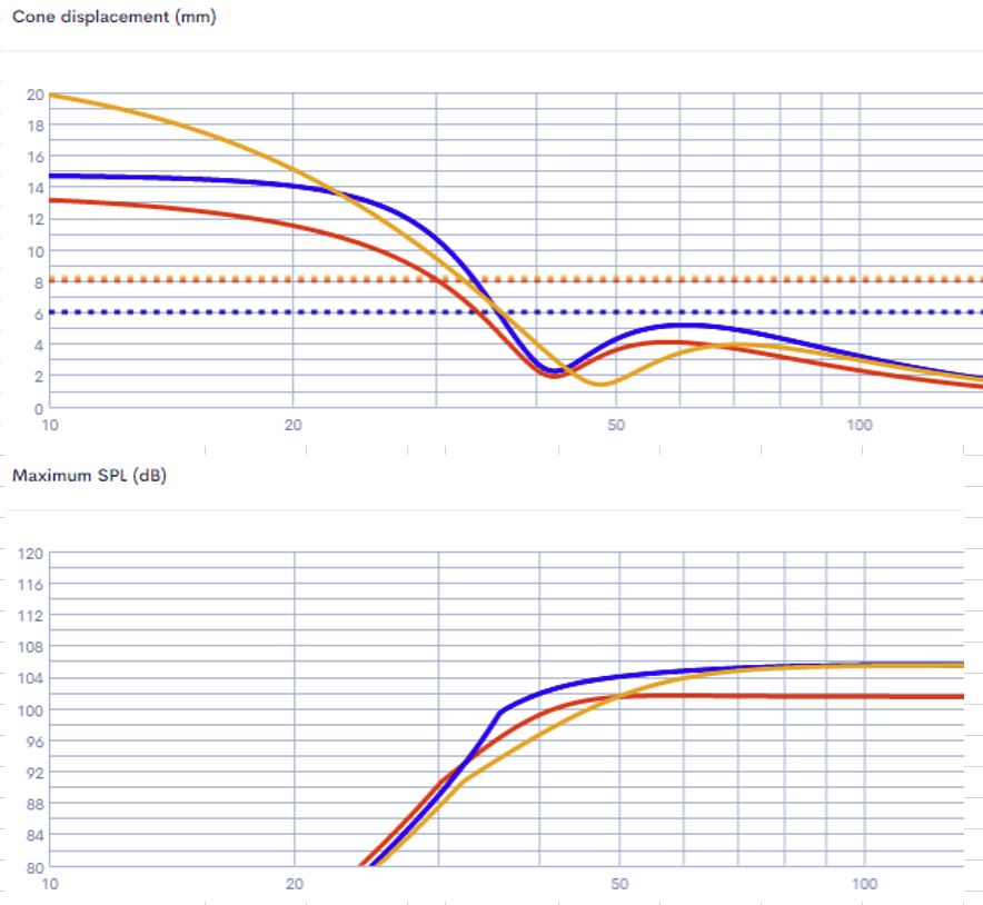

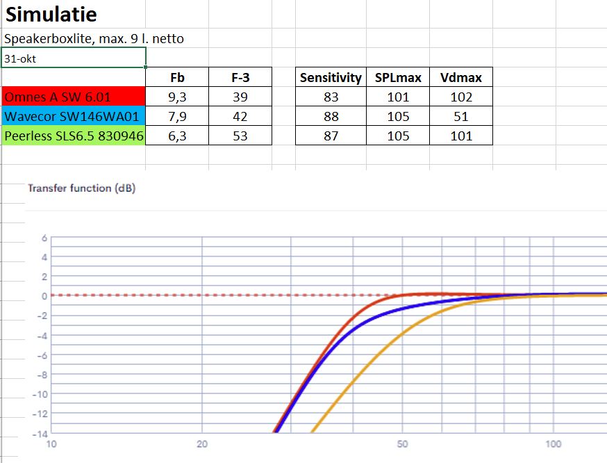

Ik heb ook nog wat gesimuleerd:
Omnes Audio, omdat ie in 9,3 l. goed laag gaat f-3 39 Hz.
Wavecor SW146; gaat ook vrij laag, met nog iets kleiner kastje.
Peerless SLS6.5, kan in nog iets kleiner kastje, maar heeft dan wel iets hogere F-3.
SPLmax is van Omnes 4 dB lager dan van andere 2.
Excursie: alle 3 bereiken bij Pmax ongeveer bi dezelfde F hun Xmax.
De Dayton DCS-165 heb ik zelf niet gesimuleerd, maar gaat 2,5 dB minder hard dan de Peerless.
Voor nu vind ik de Wavecor SW146 het aantrekkelijkst. Gaat even hard als de Peerless, maar gaat wel weer een stukje lager.
Edit: bij nader onderzoek klopt dat niet helemaal: bij eerlijke vergelijking (P per woofer zo instellen dat voor ieder SPL gelijk is (100dB @200Hz) loopt de SW-146 bij lage freq. (30 a 40 Hz) eerder tegen Xmax aan.
Zijn frontplate is wel lekker klein; 146 mm.
Wat ik niet snap:
De VDmax van de SW146 is 2x zo klein als van de andere 2 woofers. Maar toch zie ik dat nergens terug. Hij loopt toch ook niet eerder tegen zijn Xmax aan. :think: Edit: is niet juist. Zie mijn edit-opmerking hierboven...Kan iemand mij dat uitleggen?
Laatst gewijzigd door Hans Nootdorp op vr 06 nov 2020, 17:27, 5 keer totaal gewijzigd.

Omdat je bij de Wavecor de Xmax van 6mm als pp hebt opgegeven ipv one-wsy (+/-) misschien?
Berichten: 7801
Re: ontwerp FAST - welke woofer
Berichtdoor wouter » za 31 okt 2020, 22:44
Die Wavecor is een 5,25", geen 6,5" en de SPL max is een stuk lager dan de SLS 6,5/P830946
Berichten: 10034
Berichtdoor SSassen » za 31 okt 2020, 23:17
Hans, niet eigenwijs doen en gewoon luisteren naar Wouter, die weet waar hij over praat, punt.
Berichten: 26937
Berichtdoor Henkjan » za 31 okt 2020, 23:24
SSassen schreef:Hans, niet eigenwijs doen ....
als we dááraan gaan beginnen worden t allemaal van die korte topics :rofl:
Hans Nootdorp
Berichten: 1761
Locatie: Nootdorp
Berichtdoor Hans Nootdorp » za 31 okt 2020, 23:29
pappaleo schreef:Omdat je bij de Wavecor de Xmax van 6mm als pp hebt opgegeven ipv one-wsy (+/-) misschien?
Nee, toch niet, Leo.
Maar... had gekund.

wouter schreef:Die Wavecor is een 5,25", geen 6,5" en de SPL max is een stuk lager dan de SLS 6,5/P830946
Diameter klopt inderdaad, Wouter. Simulatiecurve van SPLmax laat zien dat ze vrijwel gelijke SPLmax hebben...
De sensitivity van de Peerless is zelfs 1 dB lager....

Dan gaat er iets mis in je simulatie toch... welk type heb jij ingevoerd?
8,2mm en 126cm2 geeft veel meer Vd dan 6mm en 85cm2. ALs ik de Peerless 150W piek op geef zie ik de powerdip op 107dB liggen.
Met de Wavecor in 8 liter en fb 42Hz ligt die op 100dB. De gevoeligheid bij 80Hz is 86,4 vs 84 dB :think: Lijkt me aannemelijk toch.
Voor muziek is de SLS 6,5 lekker robuust, voor basgitaar is een snuggere PA woofer veiliger. Maar die SLS klinkt wel heel goed.
Van Wavecor weet ik dat ook van de SW182BD, en die Tangband die Henkjan noemde is ook een snoepje.
Die budget Faitail ga ik zelf denk ik even mee stoeien, leuk gevoelig ding

Ik moet verder uitzoeken wat er met mijn simulatie fout gaat. Heb ik gedaan met speakerboxlite. Daarmee kun je wel makkelijk kastafstemming kiezen.
Ik zal simulatie eens overdoen in BoxsimWinISD. Ergens kunnen die waarden voor X en SPL in combinatie niet kloppen.... :think:
Vd van Peerless is 2x zo groot als van Wavecor SW146. Daarom vind ik het vreemd dat SPLmax bij 35 a 40 Hz van de SW146 zo'n 2 dB hoger ligt dan van de Peerless......
In speakerboxlite zit wel de SW-146WA02 in de bibliotheek, maar niet de SW-146WA01 (4 ohm), die in een kleinere kast kan. Ik heb daarom de SW-146WA02 genomen en parameters aangepast. Misschien is het daardoor ergen fout gegaan. Op naar boxsim (zonder bibiliotheek, dus zelf drivers invoeren, toch...?)
O ja, in datasheet zie ik vaak andere waarden staan dan dat BoxsimWinISD zelf berekent. Met welke waarde doe jij / jullie de simulatie?
De kandidaten zijn nu wel lekker uitgedund: Omnes A W6, PeerlessSLS6.5 en Wavecor SW-146. De Peerless schijnt wel wat fans te hebben... :lol:, dus die houd ik nog maar even er in.
Edit: ik bedoel hier WinISD i.p.v. Boxsin. Dat was duidelijk nog vóór de koffie...
