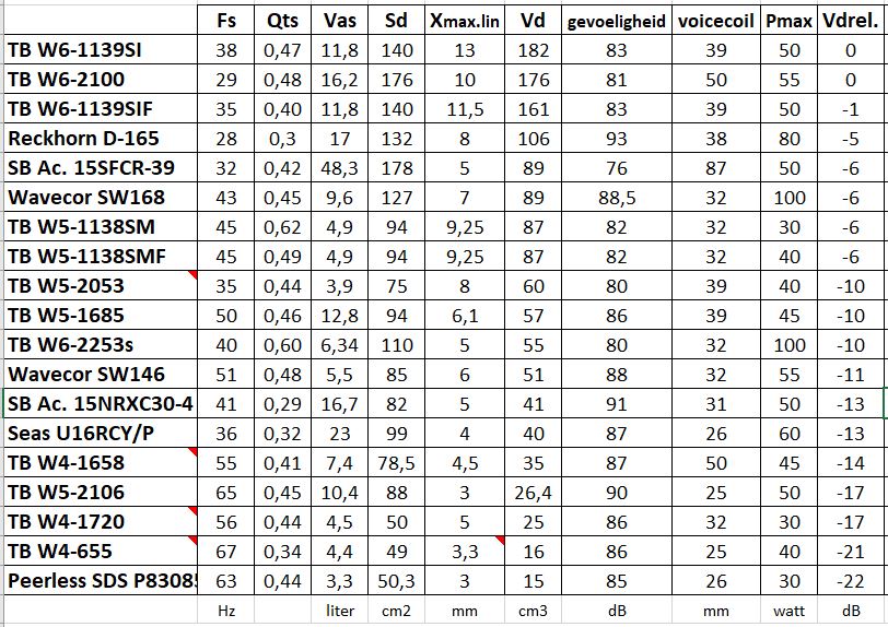

Kandidaten gesorteerd op VD. Nu kijken welke 6 inch of 5 inch in max. 9 l. (mijn wens) laagste F-3 geeft. Of 2x 5 inch of 2x4 inch ieder in 4,5 l. max.

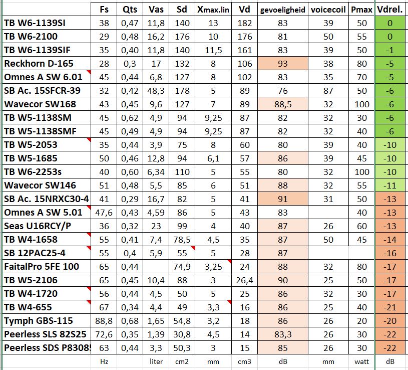

Jeroen: de 2 Peerless-drivers + Tynph GBS-115 vind ik toch wat te weinig Vd te hebben.
Wat voor mij nu uit de tabel overduidelijk is geworden dat er toch veel kleine woofers met grotere Vd (en dus meer SPL) zijn als de eerder door mij bedachte TB W4-655. Bijv. de TB W5-1138SMF heeft een Vd die voor maar liefst 15 dB SPL kan zorgen dan de W4-655.
NB. Voor de kolom VDrel heb ik de driver met grootste Vd (W6-1139SI) als referentie genomen (Vdrel = 20*log(Vd/Vd0). Dat maakt vergelijken van Vd in dB's makkelijker.
VDrel groen betekent dat zij voldoen aan mijn eis (15 dB meer Vd dan de W4-655). VDrel lichtgroen betekent 2 woofers samen geven ook min. 15 dB meer Vd dan de W4-655.
Ook de Faital komt in het lijstje.

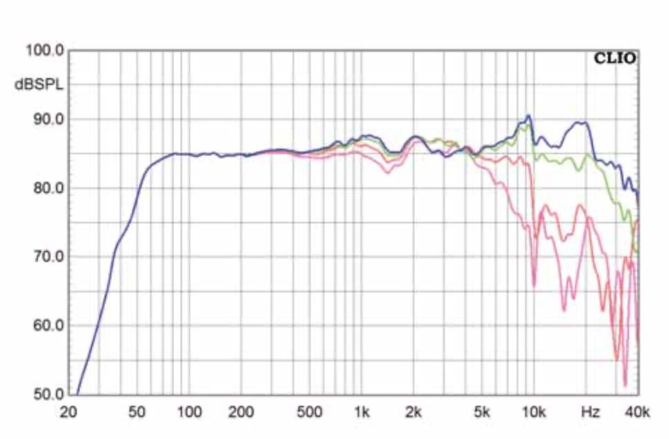

Wat die gasten bij Boenicke in de W5 ermee gedaan hebben vraag ik me echt af. Ongefilterd geloof ik, maar dan komt er een hoop ongewenste prut uit. Misschien dat ie daarom aan de zijkant zit. Maar dan heb je nog die Fountek parallel en daar gaar je impedantie weer. Je gaat haast denken dat ze een serieweerstand hebben toegepast. In de simulaties werkt dat wel, maar ik heb (nog) geen idee hoe dat klinkt (modderig?).
De woofers zijn eigenlijk alleen geschikt om direct op een met DSP aangestuurde eindbak gehangen te worden.

Hoe laag wil je eigenlijk dat het gaat? Kleine woofer, +-89db van de 10f bijhouden én laag uit 8 liter klinkt als de natuurwetten tarten.
HM: Laag (f-3 op ca. 40/45 Hz) uit 8 a 9 liter kunnen meerdere woofertjes volgens simulatie wel.
De 10F/4424 levert met 10 watt een SPL van ca. 100 dB. Dat halen de 5 inch woofers met een beetje Xmax ook wel. Bijv. de Reckhorn D-165 doet dat in 6 liter BR volgens simulatie ook goed: pas ergens onder onder 30 Hz komt hij dan aan zijn Xmax.
