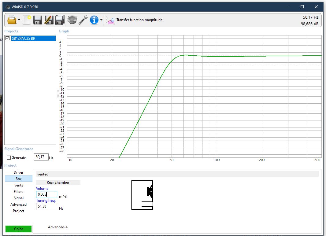

Nu ben ik voor het eerst gaan stoeien met een BR in WinISD. Lukt aardig maar het roept ook wat vraagjes op.
Als ik een nieuw project start en driver + type Box heb gekozen, komt WinISD volgens mij met optimale Vb en Fres.
Maar ik wil ook zien wat het gevolg is (F-3, groepdelay, SPLmax) als ik Vb verklein. Als ik Vb verklein wordt mij niet duidelijk hoe ik de optimale Fres bepaal. Met cursor omhoog/omlaag slepen gaat Fres ook omhoog/omlaag, maar kan dat misschien ook automatisch? Zo ne, wat moet ik dan handmatig optimaliseren? FR/groepdelay/...?
Wie weet hoe dat moet?

Hans, WinIsd optimaliseert automatisch naar de afstemming die je in het begin kiest (QB3.... enz.). Wil je een andere afstemming dan moet je een nieuw project starten. Je krijgt dan beide plots over elkaar. En verder probeer eens wat menu'tjes.

Bedankt voor de tip Leo. Ik zal die SW168 eens simuleren in BR (als ik precies weet hoe ...). Is een hele mooi driver, ja.

Dus ik kan niet in het project Vb aanpassen en een andere afstemming laten bepalen?Pjotr schreef:Hans, WinIsd optimaliseert automatisch naar de afstemming die je in het begin kiest (QB3.... enz.). Wil je een andere afstemming dan moet je een nieuw project starten. Je krijgt dan beide plots over elkaar. En verder probeer eens wat menu'tjes.
In de menuutjes heb ik (nog) niets gevonden.
