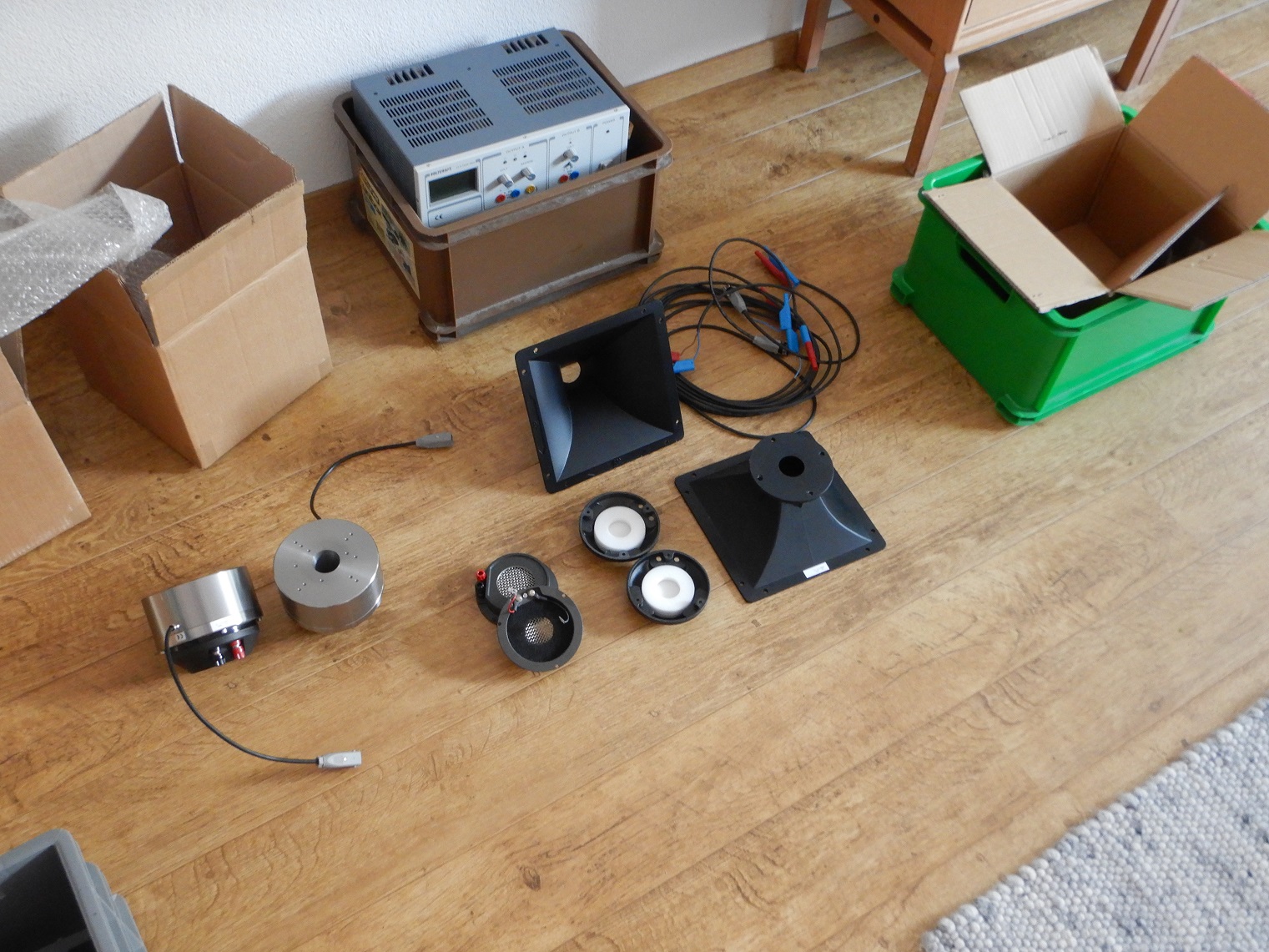

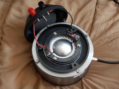

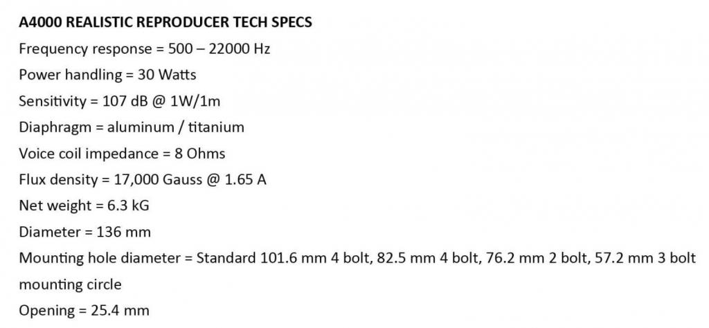

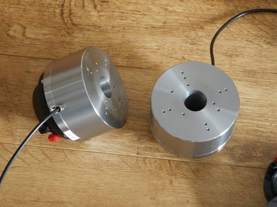

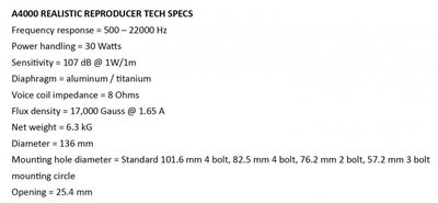

dit kon ik niet laten liggen: een paartje Von Langa fieldcoil compressie-drivers. Deze versie (A4000) is de opvolger van de A810 die Von Langa in meerdere van zijn grotere speakers toepast.
Waarom gekocht: mijn huidige fieldcoils woofers (Fertin 38EX) zijn top en ik zocht er een paartje fieldcoils bij voor "er boven".
Daar wil ik dan een Karlson-pijpje op zetten. Met die Karlson's heb ik al leuke resultaten geboekt.
Een 1" pijpje werkt al vanaf 1,2 kHz. Eens zien hoe laag we kunnen met deze drivers......
Een audio-collega is met 2" Karlson pijpje zakt al onder de 800 Hz.
Lijkt me een mooie combi: Fertin 38EX in het laag (open baffle) + Langa A4000 (voor mid/hoog (Karlson).
En dat dan actief aangestuurd.
Prima project voor de komende maanden !

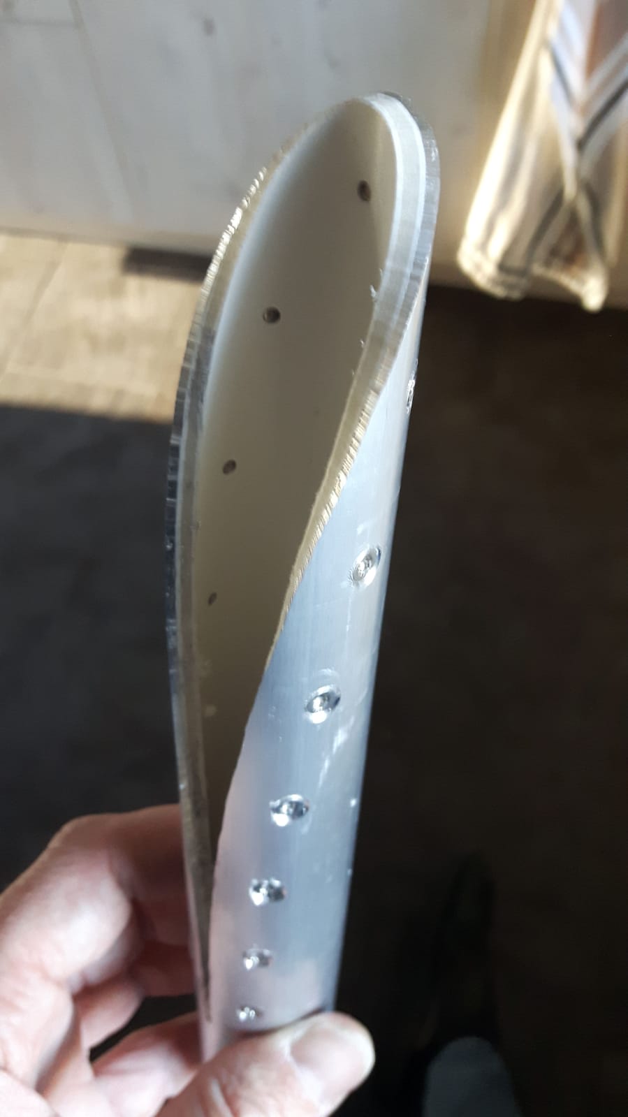

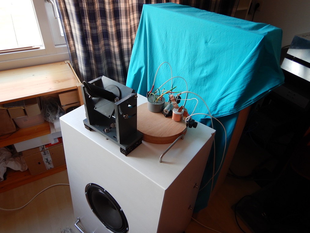

Dat zijn weer knappe drivers Reinout
Klopt het dat het Karlson pijpje op de foto niet degene is die je bij had op de luisterdag in Breda?
Deze lijkt geprint
Deze lijkt geprint

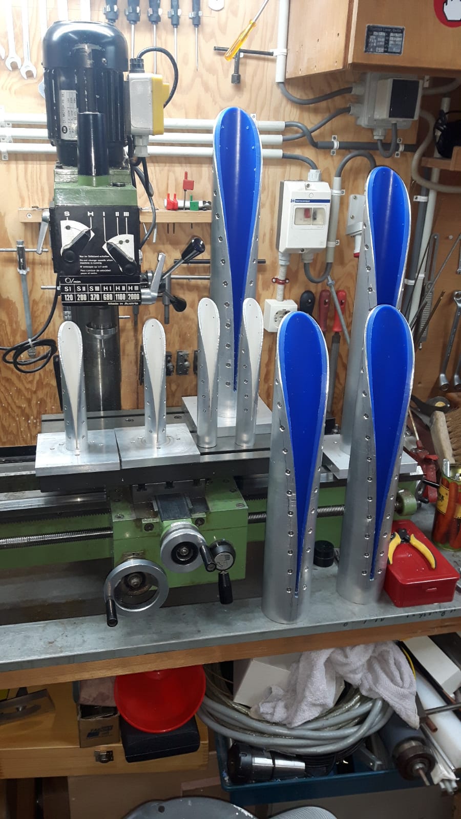

Re: Langa fieldcoils

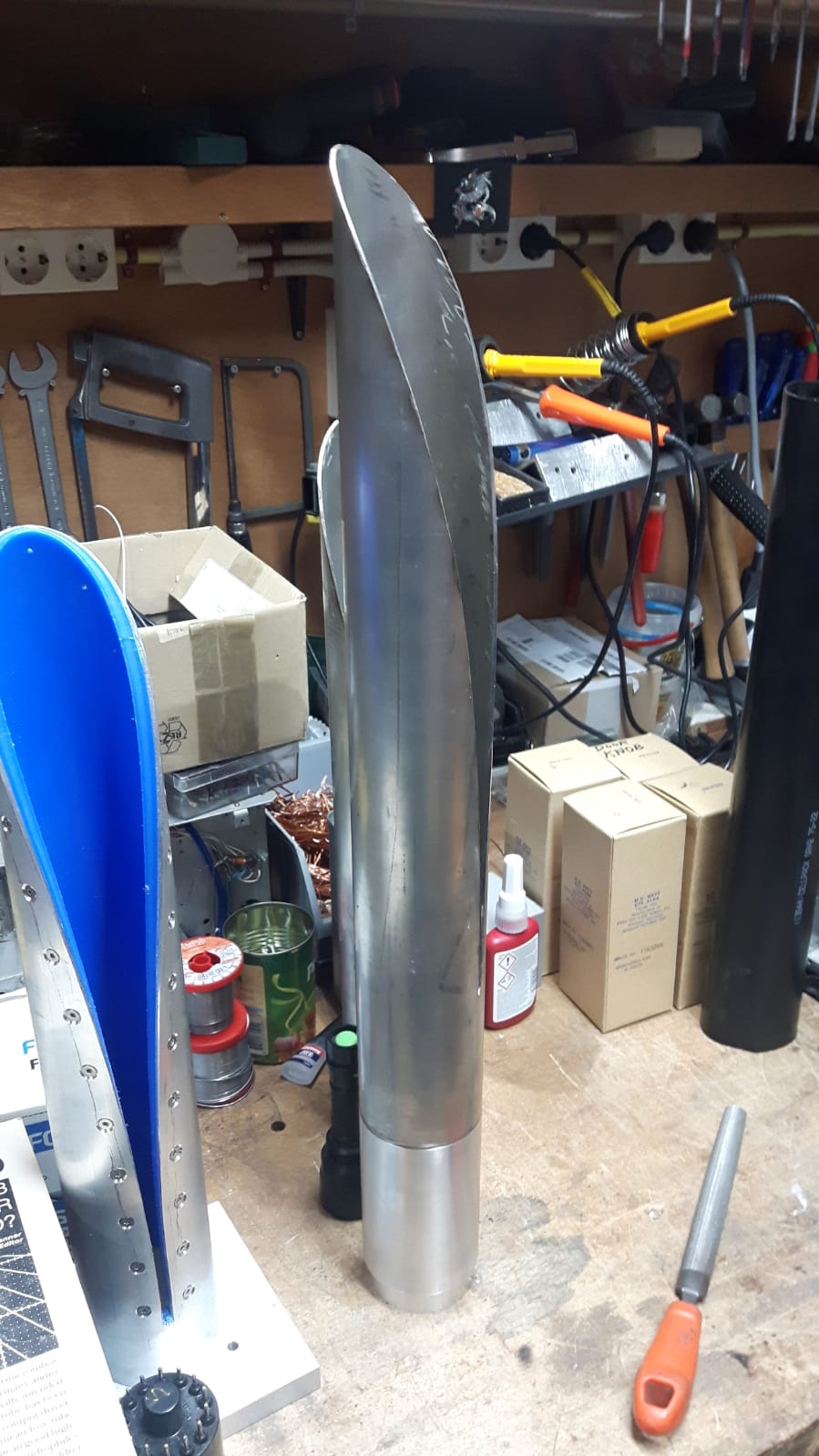

Goedemorgen Hardbats,
goed opgemerkt !
In Breda had ik de originele "The Tube" mee. Da's van gietaluminium en de aanstichter voor onze zoektocht.
Vervolgens zijn we gaan 3D-printen (zie boven) om vooral te snappen hoe het werkt.
Maar die 3D-printjes hebben nog zeker de neiging tot resoneren.
Dus daarna zijn we weer aan de noeste handarbeid gegaan en zijn nu op een combi van alu-buiten en plastic-binnen gekomen.
In de tussentijd hebben we ze zelfs CNC laten frezen om ook daarmee te constateren wat de voor- en nadelen zijn.
We hebben alle pijpjes laten doormeten bij onze Duitse audio-collega (https://www.gecom-technologies.com/blog/?p=1526 ) en zijn zo lekker met de hobby bezig.
Het originele pijpje gaat gewoon niet dieper dan 1,2 kHz; dus zijn we nu aan het opschalen naar een grotere maat.
Doelstelling voor mij is een tof fieldcoil luidsprekersysteem met een XO rond de 800 Hz.
Iemand anders in ons audiogroepje zoeken juist naar een toffe waveguide voor een specifieke frequentieband.
Weer iemand anders zoekt een bruikbare waveguide omdat hij maar niet kan wennen aan een hoorn.
Zo heeft ieder zijn eigen toepassing.
Met muzikale groet,
Reinout
(gevoegd wat foto's van onze vlijt)

Dat is al flink opgeschaald, worden flinke pijpen zo
Zou je het 3D model willen delen? Ik zou er ook wel is mee willen experimenteren, eventueel laten printen op de industriële printers die we op het werk hebben.
gewoon een verzameling 1" en 2" pijpjes in diverse toestanden.
Zeker niet allemaal nodig maar de ene uit ons audiogroepje heeft X nodig en de andere Y.
Het 3D-model hebben we via www.diyaudio.com binnengehaald (https://www.diyaudio.com/forums/multi-w ... ivers.html ). 1e post; zip.
Lijkt me super-interessant om ook een versie uit zo'n industriële printer door te lichten en zien wat voor- en nadelen er van zijn.
